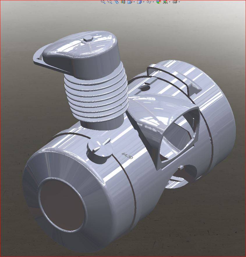

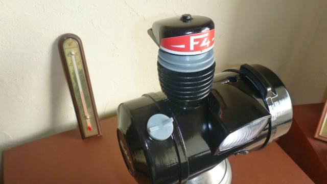

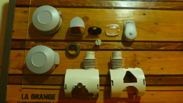

    bonjour Philippe Pour faire un moteur de solex F4 , il faut un model d'origine de préférence . Ensuite un logiciel performant pour dessiner les pièces , mais c'est des heures devant l'ordinateur avec beaucoup de motifs ,surtout sur les pièces avec des formes complexes Pour l'imprimante il est préférable d'avoir du haut de game , moi je possède deux ZORTRAX M200 et M200 PLUS il faut environ 90 heures pour l'impression pot d'échappement compris , de préférence filament ABS Ensuite il faut faire un ponçage de toutes ls pièces , un apprêt , et pour finir peinture noir
  2. je travaille avec solidworks
  3. Bonjour Merci pour les informations je viens de recevoir le filament .J'ai fais une modification sur la durite au niveau du soufflet car je n'avais pas fais attention a l’évidement ,comme sur l'original Pour l'épaisseur des parois ce sont les cotes de l'original je vous Tiens nous au courant marc
  4. bonjour Herve64 je viens de commander du TPU Formfutura Python Flex, pour imprimer cette pièce ma question est pour les supports vue le profil de la pièce car ce sera la première impression en filament souple que je vais faire ZORTRAX M200 Spacer for flex filament ZT-HE Hot End

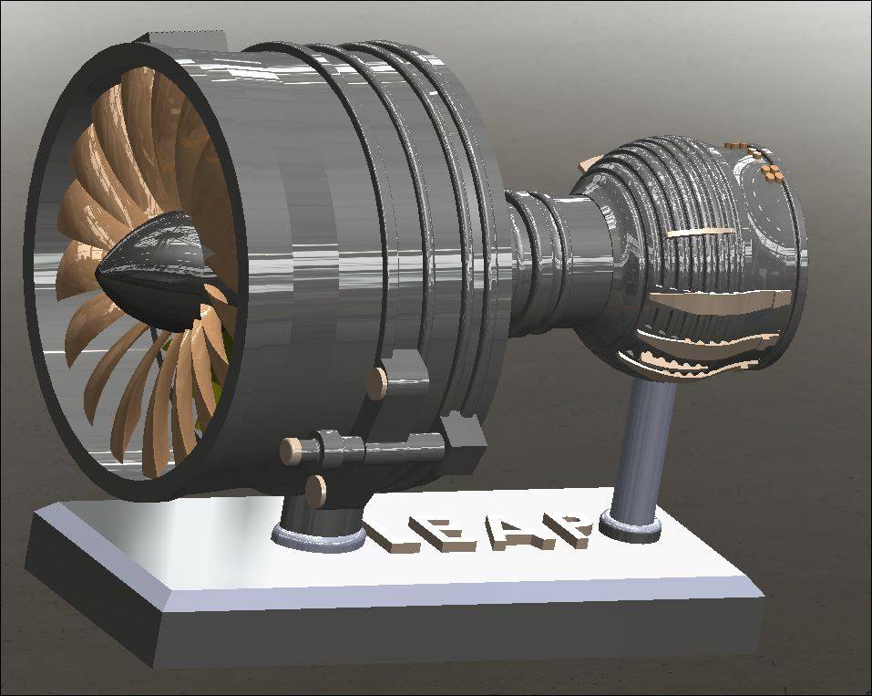

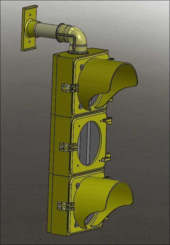

    bonjour je me présente marc , je possède deux imprimantes zortrax M200 et M200 plus voici mes dernières réalisations ,moteur solex d'enfant , panneaux de signalisation rues de new York et pour terminer turboréacteur LEAP / Snecma safran
