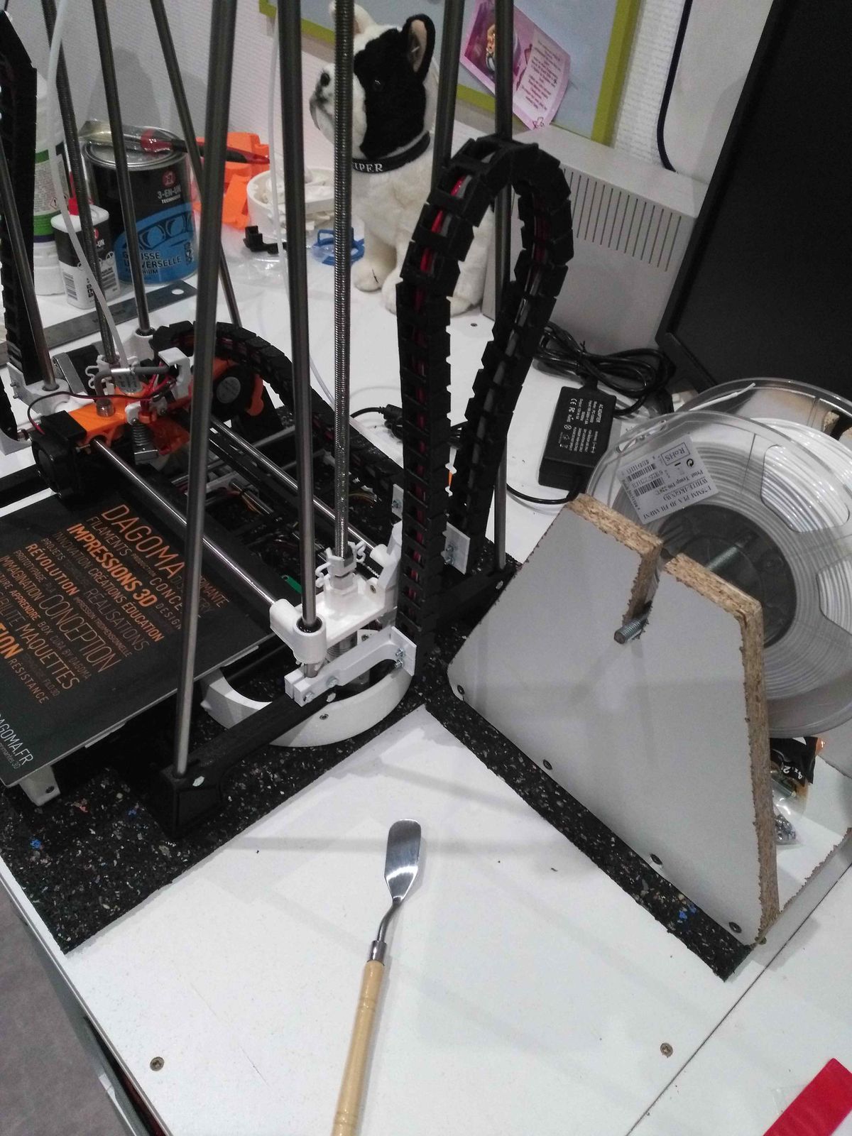

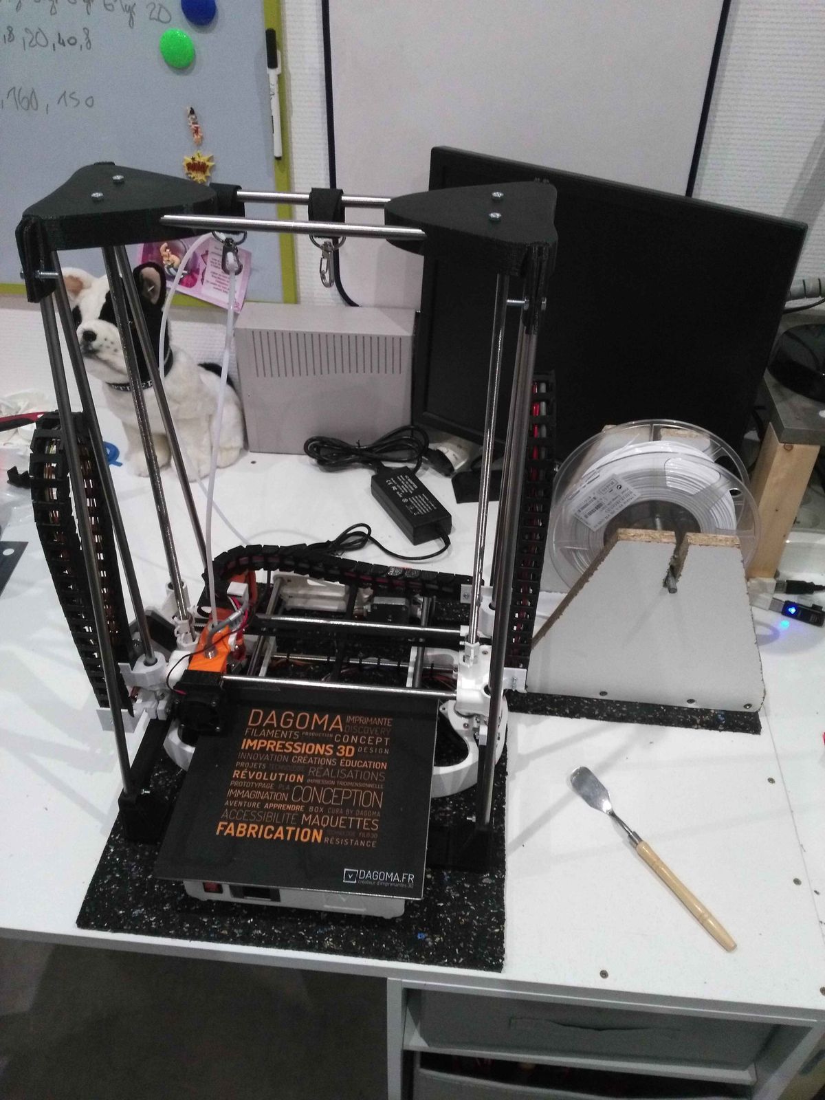

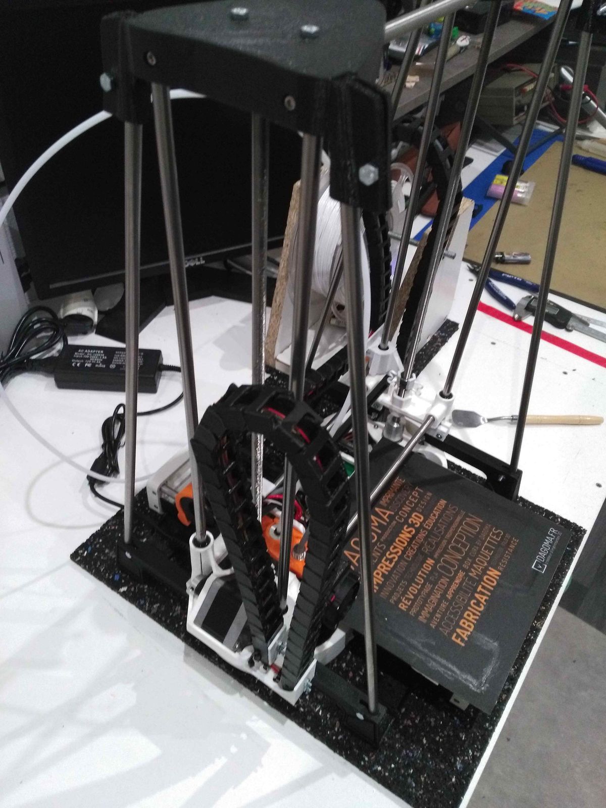

  1. Bonjour, le lien thingiverse pour ceux que ça intéresse (ajout de chaîne à câble pour discovery evo triangulation 350 by Stan) : http://www.thingiverse.com/thing:1653402 Pour les licences j'ai mis la première dans la liste, je ne sais pas à quoi ça correspond. Comme j'ai pas la science infuse j'ai mis les fichiers sketchup pour ceux qui voudrait modifier ou accommoder à leur sauce
  2. Bonjour à tous, Voici ma discovery: -Triangulation 350 par Stan -Anti wooble, guide tige filetée, et 2eme ventilo de tête par Dal -Chaines à câbles (avec une modification du support chaîne roulement x de Dudum) J'imprime que du PLA Esun pour l'instant, sans aucun soucis :-)
