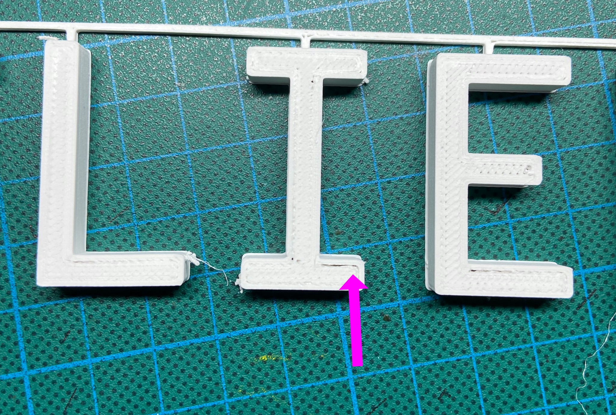

    Merci pour ta réponse. C'est le réglage d'usine. Tu veux bien dire faire la manip de mesurer la longueur de filament et vérifier qu'il a bien extrudé ce qui est prévu ? Je crois que j'avais testé au début mais je vais refaire le test.

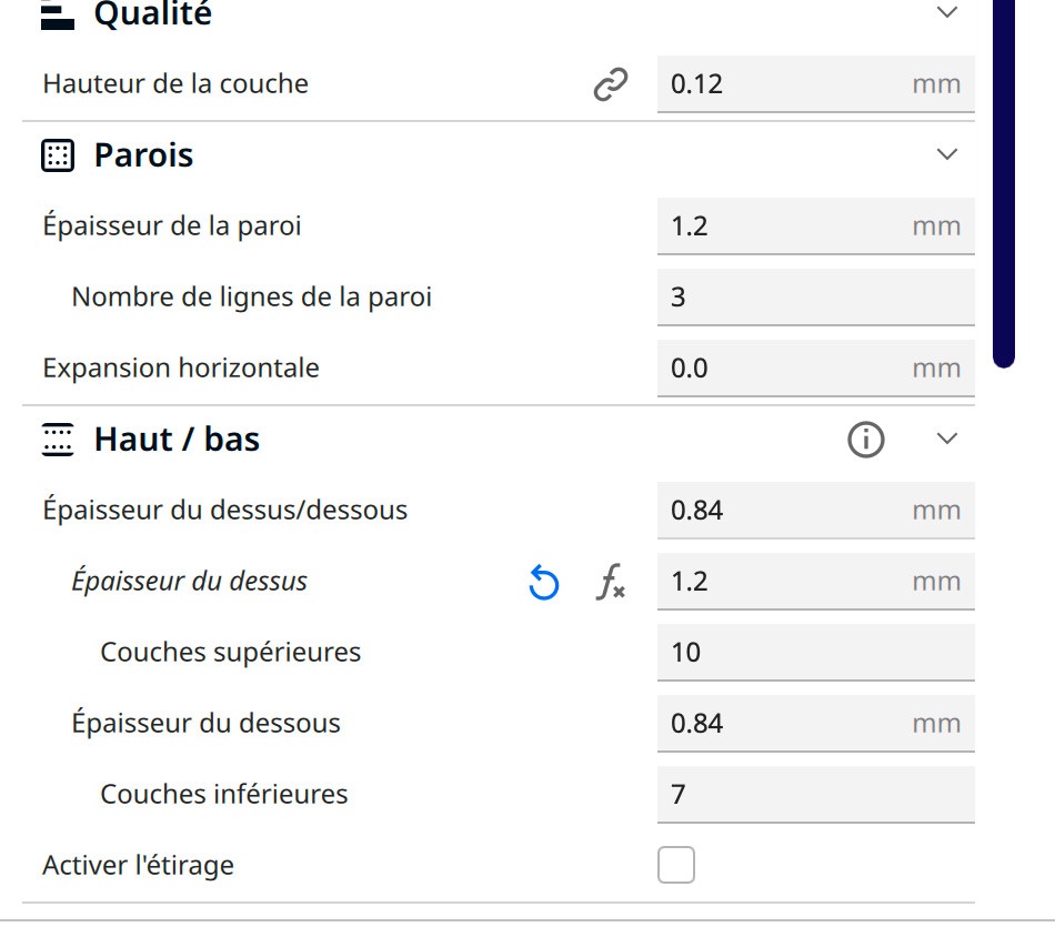

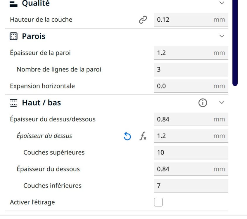

  2. Salut à vous, Heureux possesseur d'une FL Sun SR, je rencontre quelques soucis de qualité sur certains prints comme montré sur la photo. Est-ce de la sous-extrusion ? Un mauvais réglage dans Cura ? J'ai tenté plusieurs réglages de parois mais pas eu trop de succès. Si vous avez des conseils je suis carrément preneur
