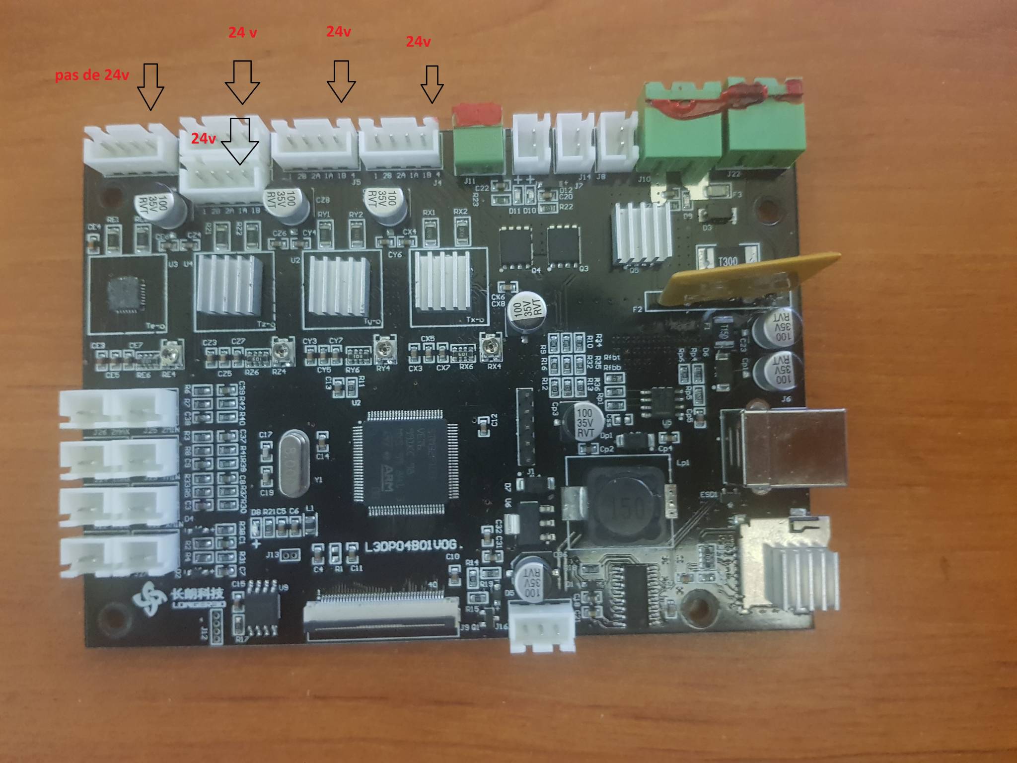

  1. Enfin je viens de recevoir la carte mère neuve, je l'ai installer et j'ai configuré les drivers ( extrudeur Vref a 0.45 step 450mm ) après le premier essaie le moteur E n'arrive pas a poussé le fil penses-tu que je puisse monter la tension ou pas ? merci a toi !
  2. Waouw je sais pas comment tu as fait mais je les ai contacté 2 fois avant de posté sur le forum pour avoir la réf, à ce jour j'ai toujours pas eu de réponse bref. J'ai trouver dans leur listes d'articles ce fameux moteur qu'il vende séparément avec les réf ci-dessous, Comme je suis un mulet j'ai retester le moteur avec la carte mère qui fonctionne sur les autres drivers, tout en modifiant les paramètres drivers et step/mm et bingo le moteur fonctionne ! Le réglage est a 400 step/mm je finaliserai une fois qu'il sera installer, par contre j'ai mis tous les paramètres extrudeur a l'origine ( sauf step/mm ) Ve-jerk 5.00 Amax E 3000 mm/s Vmax E mm/s 25 A vu d’œil niveau installation et qualité ce kit m'a l'air plus que satisfaisant maintenant reste a voir en action ce que sa donne, si tu es intéressé je pourrai faire une vidéo ou photos en plein fonctionnement et le résultat final d'une pièce imprimée. Je pense que la prochaine étape sera de remplacer la carte mère par une BIGTREETECH SKR 1.4 TURBO pour passer sur marlin, car la c'est un peu soft. Mais bon on va y'aller progressivement déjà tester le kit en impression le reste on verra !
  3. Je peux pas essayé le moteur fournis dans le kit il apparaît aucune réf donc il sera impossible de réglé correctement le driver et la deuxième option j'ai essayer sa ne passe pas ! Soit je trouve un moteur qui s’adapte dessus ou alors je vais être obliger de repasser en bowden. merci a toi !
  4. Non je n'ai pas modifié les Steps/mm merci je sais même pas pourquoi j'y ai pas pensé une seule seconde ! Très bonne mémoire c'est sa sur les premières version perso j'avais 98.2 steps/mm d'origine Donc si je comprends bien le moteur d'origine peux faire l'affaire si les steps sont réglé correctement ? Après je voulais un modèle plus plat car il est trop long et il ne passe pas lors du déplacement latéral au pire je modifierai la platine du support( voir photos) Enfin dernière question pourquoi on règle le driver E a 1.1v alors que c'est le même que les autres ? En tout cas super efficace merci de tes réponses qui m'auront bien fait avancer !
  5. Merci de ta réponse ! Le lien a été modifié afin de voir le modèle que je possède. J'ai effectivement remis le moteur d'origine mais il fait que sauté, je pense qu'il n'a pas le couple adéquat pour l'extrudeur type bmg, c'est pour cela que je souhaite changer de moteur. Car le moteur fourni dans le kit ils sont bien gentil mais il y'a aucunes références comme tu pourra le constater sur le lien (donc sans rien impossible de régler le driver). J'ai suivis déjà suivi le tuto pour le réglage des drivers sans problèmes, comme je l'ai dit plus haut je pense que le moteur d'origine est trop faible ! Donc je pense et j'espère qu'il doit bien y'avoir un moyen de mettre un moteur avec plus de couple, sinon je changerai de carte pour mettre un modèle avec driver interchangeable ! Si quelqu’un peux m'aiguiller sa serai fort sympathique.
  6. Bonjour à tous, J'ai un problème avec mon alfawise u20 plus et j'aimerai avoir des informations précise car après 1 nuit de recherche je trouve tout et n'importe quoi ce qui m'a coûté actuellement 2 carte mère ! 1ere demande : J'ai commandé ce kit complet en 24v : https://fr.aliexpress.com/item/4000006762144.html?spm=a2g0o.detail.1000060.1.123d27e1ojZn7C&gps-id=pcDetailBottomMoreThisSeller&scm=1007.13339.128609.0&scm_id=1007.13339.128609.0&scm-url=1007.13339.128609.0&pvid=e2c7ea79-1156-453f-a62f-cdd81a6e4e7e&_t=gps-id:pcDetailBottomMoreThisSeller,scm-url:1007.13339.128609.0,pvid:e2c7ea79-1156-453f-a62f-cdd81a6e4e7e,tpp_buckets:668%230%23131923%2318_668%23808%237756%23642_668%23888%233325%2314_668%232846%238109%23231_668%232717%237563%23572 Cependant je n'ai aucunes informations ni référence sur ce moteur donc je ne peux pas régler les drivers ! ( j'ai grillé 2 cartes mère ) Quelqu'un pourrai me conseiller sur un choix d'un moteur pour ce type d'extrudeur ? sachant que l'idéal serai qu'il soit court, et qu'il soit compatible avec la carte mère alfawise u20 +. 2eme demande : Quand j'ai branché le moteur fourni dans ce fameux kit ( je précise que j'ai bien trouver les paires ) j'ai réglé le driver sur 0.45 V en suivant le tableau ( driver a4988 modèle R100) , le moteur peine a bouger comme s'il bloquai ( même en augmentant le voltage) du coup j'ai grillé la carte, d'ou peux venir le problème ? Je ne sais pas si c'est un moteur 12 ou 24v ! 3eme demande : J'ai ce type de moteur sur l'extrudeur 42bygh 40h-2-19d est-il en 24v ou 12v ? 4eme demande : Puis-je mettre un moteur en 12v sur cette imprimante ? Je remercie d'avance ceux ou celle qui prendront le temps de répondre à mes questions !
  7. Bonjour à tous, Je viens ici pour vous demander de l'aide concernant mon alfawise u20+. J'ai récemment voulu changé mon extrudeur et je pense avoir grillé le driver. Je n'ai plus de 24v a la sortie, donc ma question est-il possible de changer le composant hs en question ? Ou dois-je commander la carte complète ? Merci
