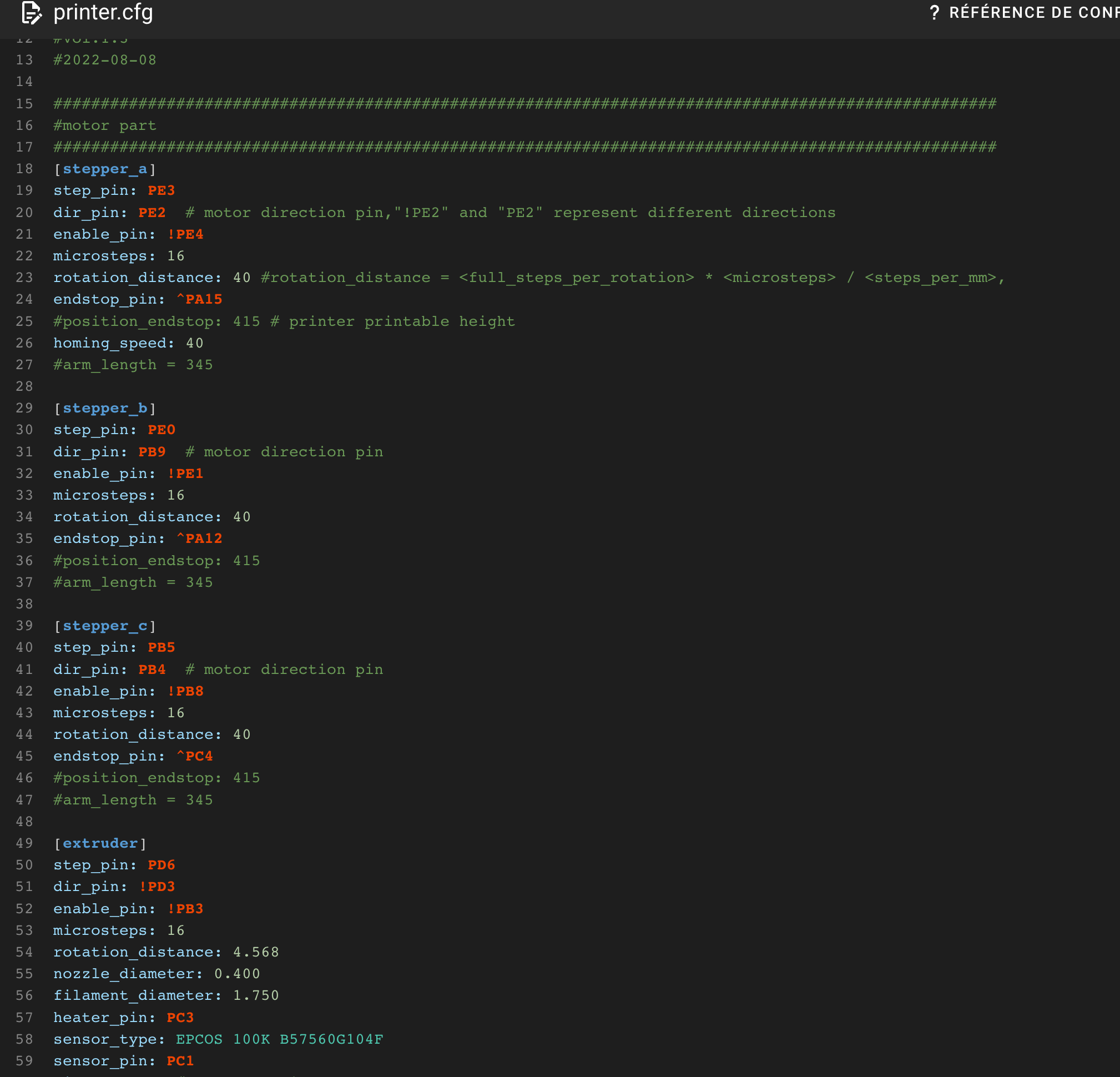

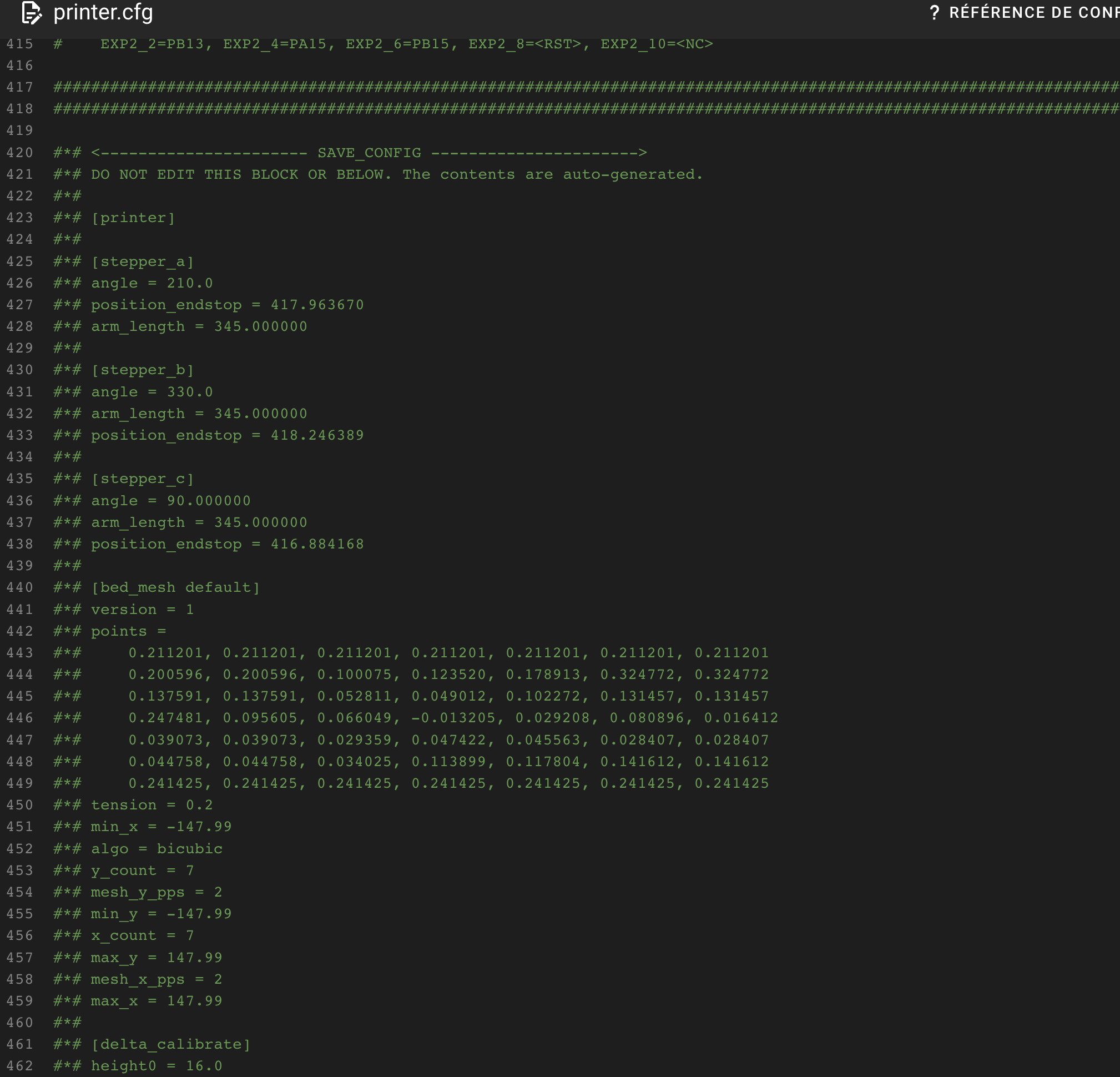

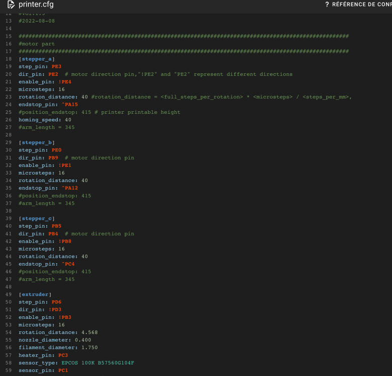

  1. Je n'ai pas l'impression que la commande DELTA_CALIBRATE fonctionne enfin l'imprimante prend c'est point de repère enregistre un nouveau fichier configue mais dans ce fichier les valeurs par exemple de longueur du bras ne sont pas changé ni de fin de course etc.. Il ya cependant un reste de résultat grisé en bas du fichier config ( ca a l'air d'être les paramètres mesurés) est-ce qu'il faut forcer le changement en faisant un copier coller ? Oups je viens de me rendre compte que la delta calibration correspondait par défaut à l'option étalonné sur l'écran..
  2. Vous me proposez donc de suivre les étapes dans l'ordres du site ?

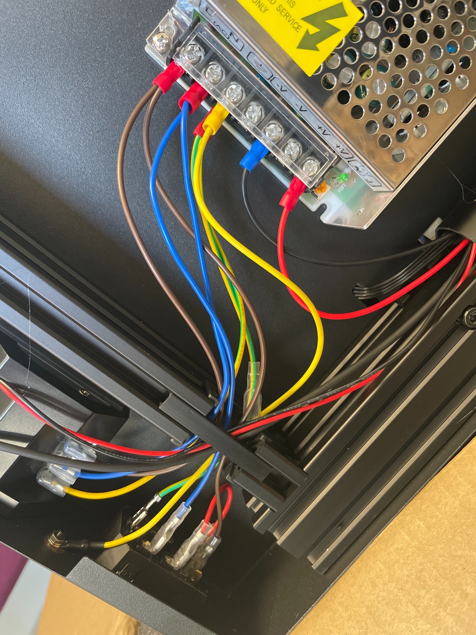

  4. @MrMagounet Jai vu d'autre vidéo ou l'interrupteur sembler fonctionné qu'il y avais cette espèce de boucle. J'ai un testeur de continuité mais je suis pas encore assez a l'aise sur lelec je vais voir ce que je peut faire je viens vérifier la continuité , elle semble correcte pour les 3 borne de la prise , peut importe le bouton en on/off la continuité et tj correcte. Cela voudrais dire que le bouton ne coupe pas le courant ? Et que en plus le branchement est ok et donc le bouton HS ? mise a jour je viens de renfoncer toute les cosse j’ai entendu un petit bruit électrique et puis après l’interrupteur cest mis à marché .. je n’est pas toucher l’ordre des files juste j’ai renfoncer les cosses
  5. @MrMagounet Bonjour, Rien n'est connecté a l'imprimante, j'ai remarquer aussi que sur des vidéo l'interrupteur on/offf est sensé s'allumer rouge il nen nest rien également.
  6. @kamware Bonjour, Dit moi j'ai ouvert un sujet car mon interrupteur on/off ne marche pas l'imprimante rester constamment allumer ... tu a parler de l'interrupteur on off peut être tu a eu la même chose ... comme tu a pu t'en tirer car j'ai peur de faire des bêtise en touchant au cosses ?
  7. Bonjour , je crée un sujet pour un nouveau problème. Lors de la mise sous tension j’ai remarquer qu’elle rester constamment allumer. Le bouton on/off n’avais aucun effet j’ai donc démonter le capot ... ji est remarquer par railleur que le ventilateur du capot n’était même pas brancher d’origine ... vu que c’est du 220v j’aimerai des conseille voir si les cos sont mal câblé ou quoi
