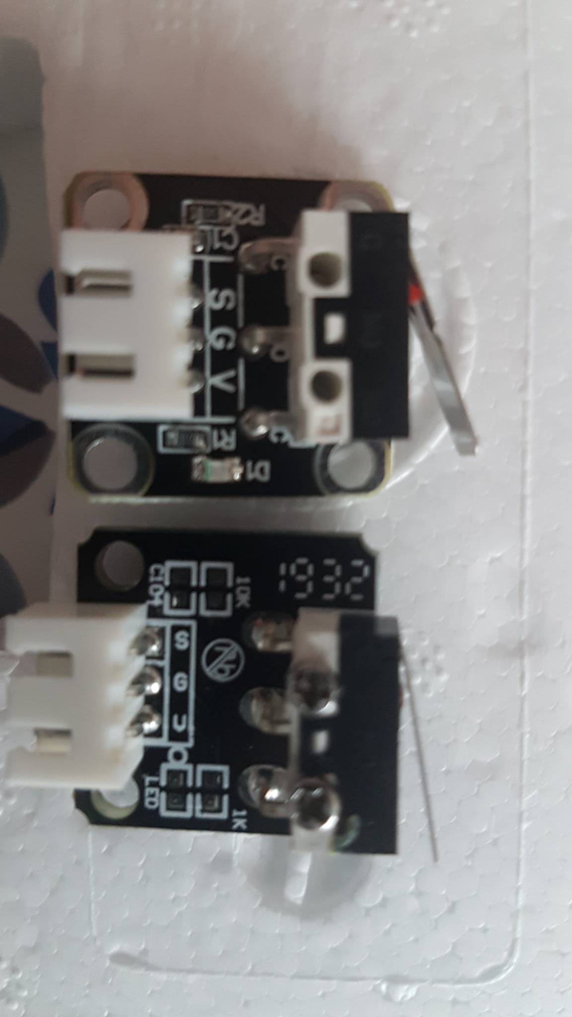

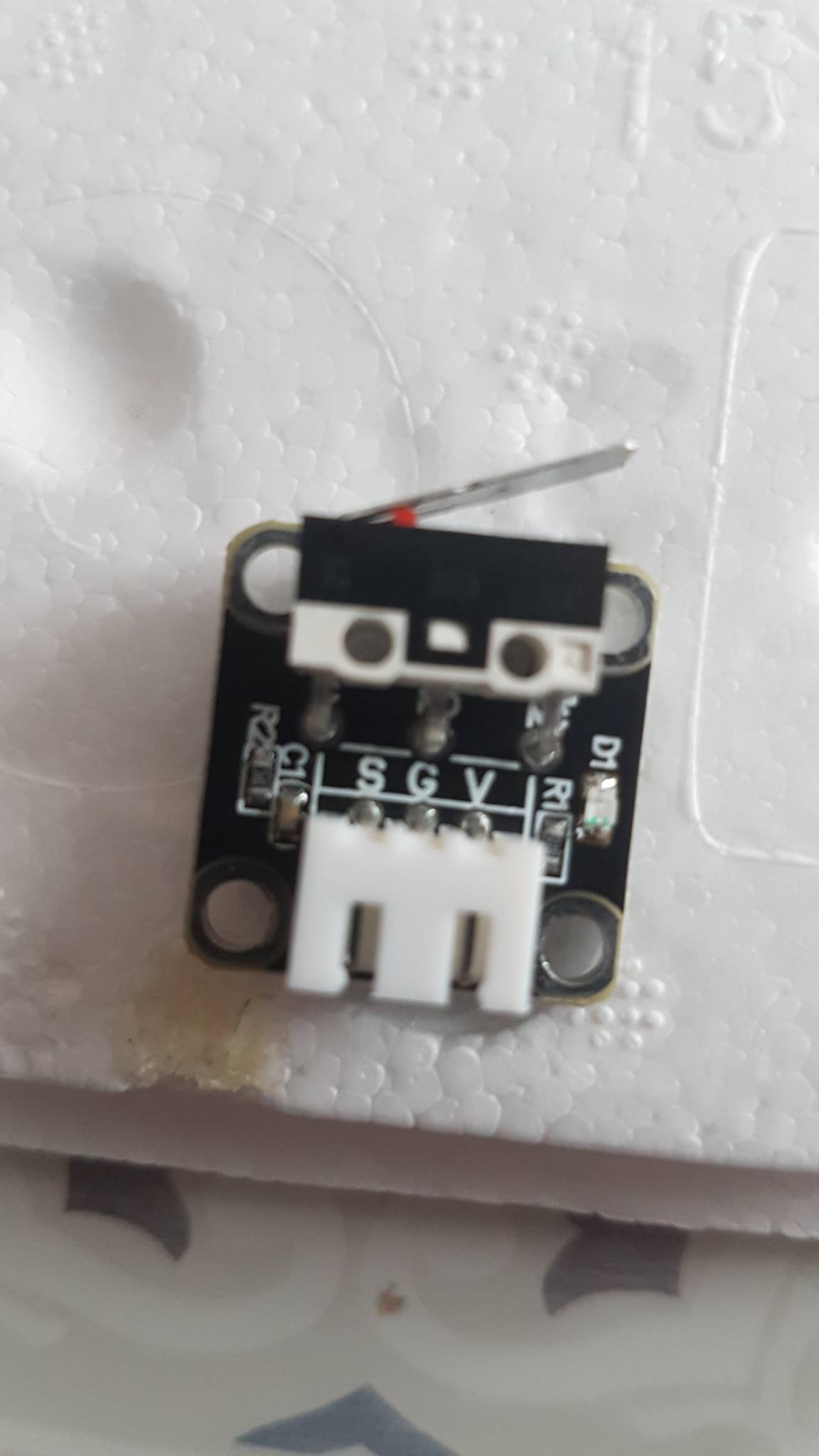

Apprentice (3/14)

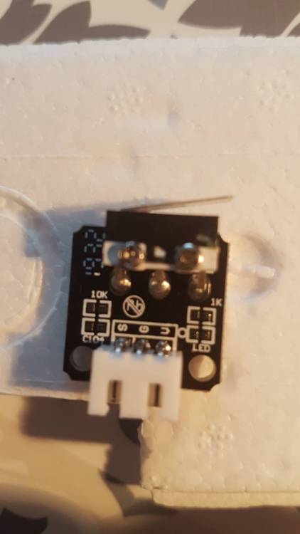

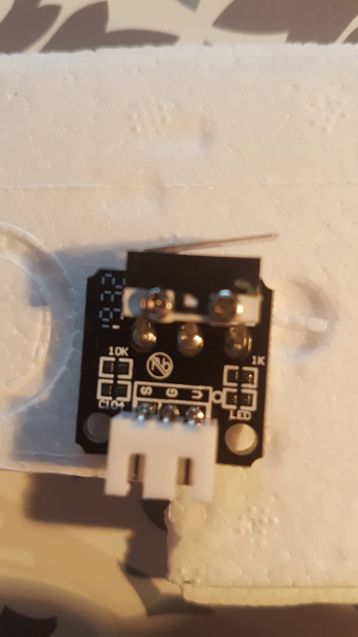

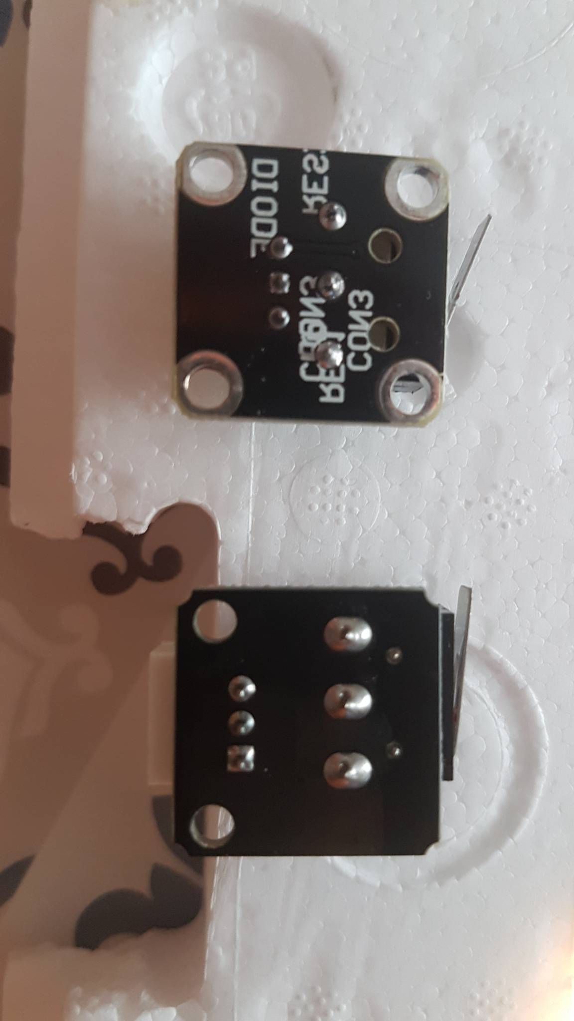

  1. Bonjour @fran6p J'ai bien reçu ton endstop hier, merci beaucoup. @LOLO710 En parlant par hasard avec un collègue d'électronique, il m'as dit qu'il avait ce qu'il fallais pour dessouder/souder des composants, du coup je lui avait apporté hier mon endstop et me la rendu aujourd'hui. Je suis gêné fran6p car du coup j'ai préférer monter le mien qui n'est plus neuf comme celui que tu m'as envoyé, j'ai préférer garder le tiens en stock au cas où si j'en est besoin ultérieurement, encore merci à toi de me l'avoir envoyé, si jamais tu as besoin de quelque chose un de ces quatre, si j'ai ce qu'il faut je t'enverrai la pièce à mon tour Du coup, mon endstop est remonté, et j'ai pu faire mes origines correctement, hourra ça marche Merci à vous tous pour ces précieux conseils. Je posterai dans une rubrique appropriée le montage de mes dempers (qui nécessite une modification à l'arrière pour l'axe Y, car le dessous touche au moteur), qui pourrait aider de prochains utilisateurs.

  3. Bonjour @LOLO710 Je n'ai malheureusement pas trouvé quelqu'un pour me prêter ce qu'il faut, faudrait à l'avenir que je m'équipe J'aimerais faire ça proprement en pouvant extraire les anciennes soudures à la pompe à dessoudé, pour tout ressouder convenablement. Dans mon entourage, on est pas riche dans ce genre d'équipement^^ Par contre je me suis un peu renseigner, il semblerait que le fer à souder soit pas trop puissant (15 à 30W), pour éviter de tout faire fondre.

  6. oui le 1932 est celui d'origine, je pense être capable d'utiliser un fer à souder, car effectivement j'avais penser à inverser les deux switch des circuits, il faut juste que je trouve un fer à souder et de l'étain^^ ( ou zinc?).
  7. Re bonjour à tous @LOLO710 @fran6p @Vilab Merci pour vos avis et vos aides, pour le moment je suis aussi d'avis à recommander une pièce d'origine ender 3 pro, en espérant que cela fonctionne. Je vous joint la photo des 2 endstops en question, à droite celui d'origine, à gauche ceux que j'avais commandé.
