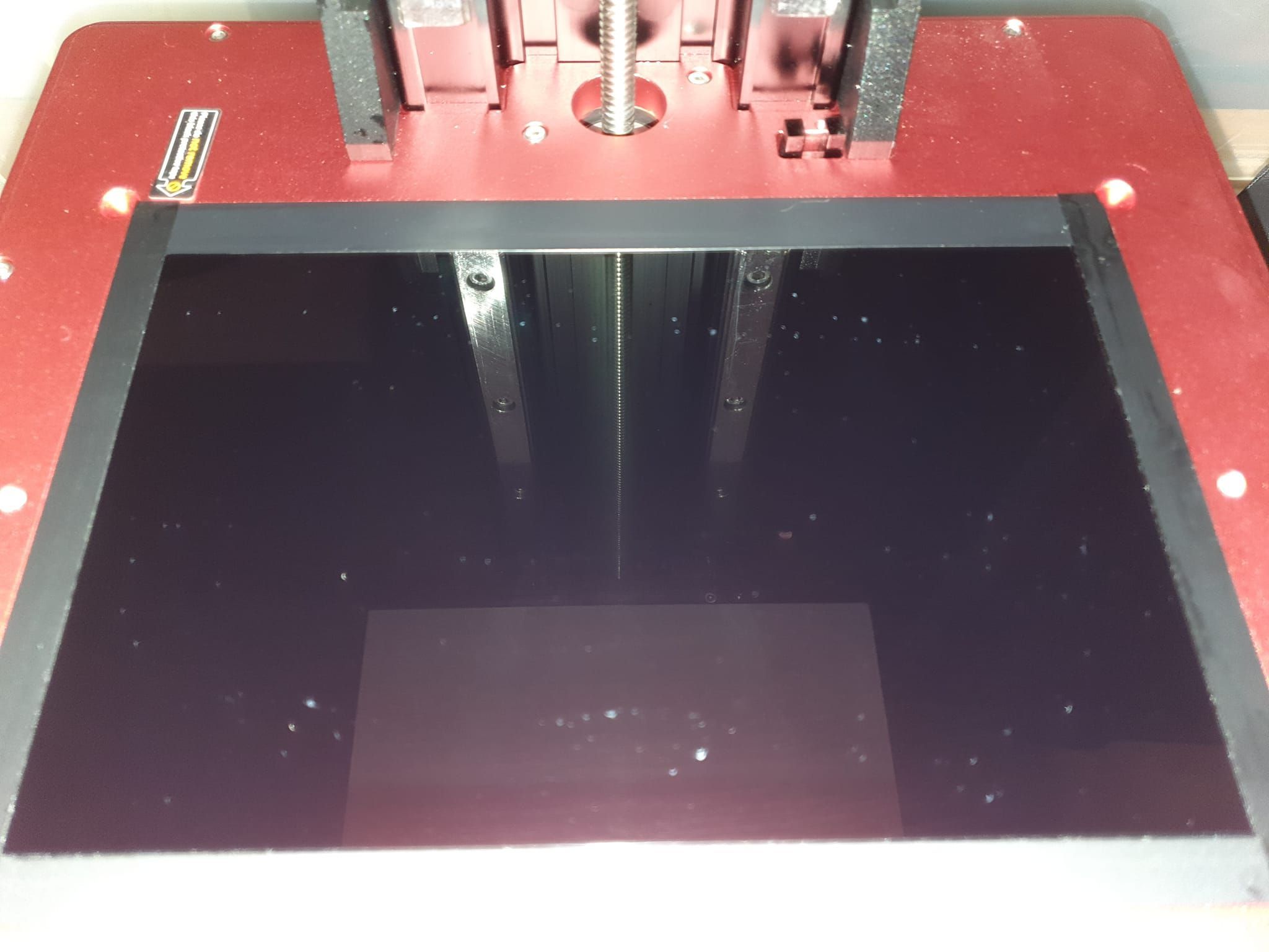

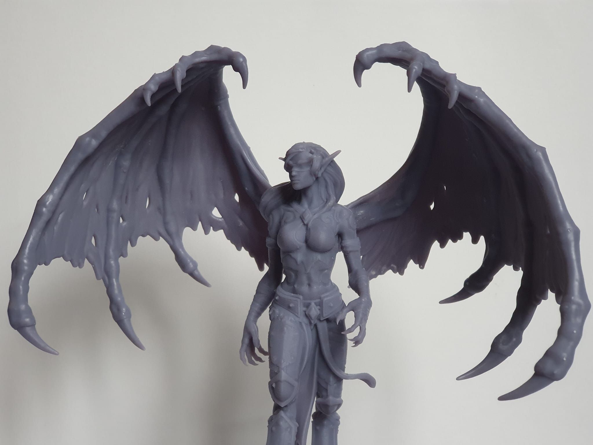

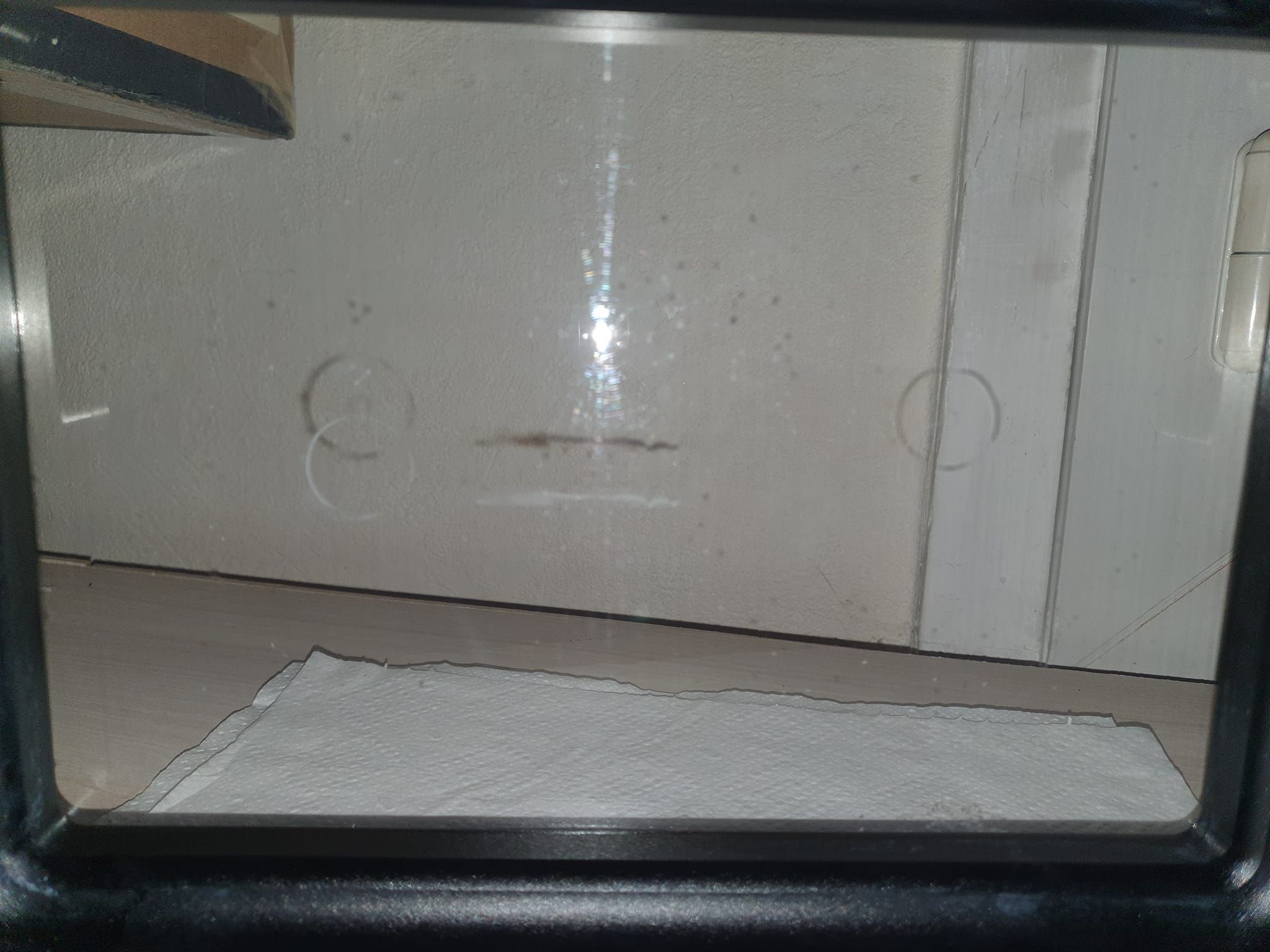

  1. hello tout monde, je viens de connaitre mon premiers soucis avec la Elegoo Saturn reçu récemment. J'ai pris de la résine lavable à l'eau pour les essais, préparé un modèle à imprimer en plus de la tour de calibration que j'ai imprimé en double. j'ai suivi les indications pour les paramètres imprimante/résine sur le site Elegoo (4 sec par couche pour le second modele). Les deux tours sont sorties parfaitement imprimer, j'ai fais un léger passage avec la spatule en plastique pour voir si de la matière trainait dans le bac. Ne voyant rien et ne sentant pas d'accroche, j'ai lancé la seconde impression. Model Hunter Demon histoire de bien commencer. Tout comme pour l'essais avec les tours RAS, impression fini je récupère le plateau, nettoyage à l'eau suivi d'un curing dans une chambre a UV maison. Bien content du résultat j'ai voulu enchainé mais avant j'ai entrepris un petit nettoyage du bac pour prendre le coup sur l'entretient de l'imprimante. J'ai donc remis la résine filtré en flacon pour nettoyer le bac à résine et la premiers souci. Des marques sur le Fep à l'emplacement des tours en forme de cercle et une petite bande infime entre les deux?? J'ai mis un peu d'alcool pensant que la résine allait se dissoudre au bout d'un moment mais nada les marques sont moins présentes mais je pense être bon pour un changement de FEP au bout de 2 impressions alors que j'ai bien fais attention à laisser du vide dans le but d'éviter le perçage au décollement du fep au centre.. Je met de coter le plateau en attendant ce qu'il faut pour remplacer et je check un coup l'imprimante pour éteindre les filtres à charbons encore en fonctionnement. Second problème! Dés marques aussi sur l'écran mais complémentent différentes que celle du FEP alors que je n'ai rien remarqué au montage?? je n'arrive pas a définir d'où proviennent ces taches, résine? restant de Covid en import direct de Chine? restant d'adhésif? J'ai tenté un nettoyage au pinceau avec un mix d'alcool et d'eau déminéralisé, j'ai laissé agir un moment mais tout comme pour le fep les traces restent présentes sur l'écran (cela dit je dois vraiment mettre une lumière au dessus pour les voir) Donc que faire? J'appelle le SAV et je change de-suite l'écran au risque de devoir attendre du stock de chez Elegoo (il y a plus rien en stock sur le site) ou je fais un test voir si elle imprime bien ou si ca sera encore pire? Sinon le fep de remplacement est déjà commandé et arrive demain.. Bon je vois aussi le bon coter c'est que si il y a pas de stock je vais avoir tout le temps coller les cornes avec bon angle et de peindre la demon hunter... Merci d'avance pour la lecture et le coup de pouce!

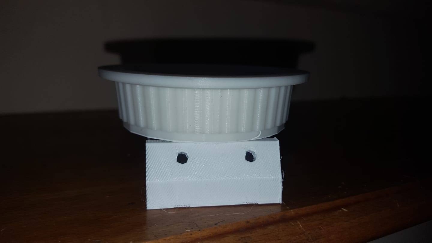

  4. Bonjour, cela fait depuis quelques temps que la 1ere couche de toutes mes impressions est mauvaise sur mon Ender 3 pro en utilisant Cura.. L'ender a reçu pas mal de modifications, carte mère silent V4, Bltouch, kit PTFE Capricorne, extrudeuse métal, surface en verre carbone mais le problème était déjà présent. J'ai refais plusieurs fois le nivelage du plateaux avec le bultac d'origine ou verre carbone, avec et sans le Bltouch, tenté de modifier et reset les paramètres d'impression dans Cura, refais et contrôlé le Z offset plusieurs fois aussi mais toujours le même problème à chaque impression avec sous sans radeau... Comment résoudre le soucis et retrouver l'aspect lisse de mes premières impressions? Merci à vous.

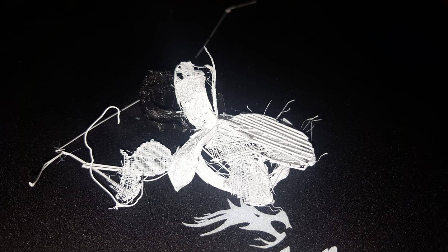

  5. Suite un a nouvel échec d’impression, je renvois les filaments ICE... La j'ai remis un rouleau creality et aucun problème d'impression...
  6. dernière chance avec un ptit truc à 100% de remplissage oui sinon ca sera la retour a l'envoyeur... edit: Pour l'instant ras à 200°...
  7. Oui j'ai refais un essai encore cet apres midi et toujours le même résultât avec ce filament, c'est cool deux rouleaux servent à rien on peut même pas s'en servir pour étendre du linge ou tendre un grillage.... Merci, je vais voir les geeetech apres avoir reçu le rouleau creality. Je n'ai pas l'utilité d'avoir beaucoup de couleurs, juste besoin d'un bon filament noir pour les pièces que je veux faire et d'un blanc plutôt mat pour le reste.. En attendant je vais en apprendre plus sur Cuda et les configurations d’impression car ca a l'air d’être légèrement la foire avec toutes les différentes marques..

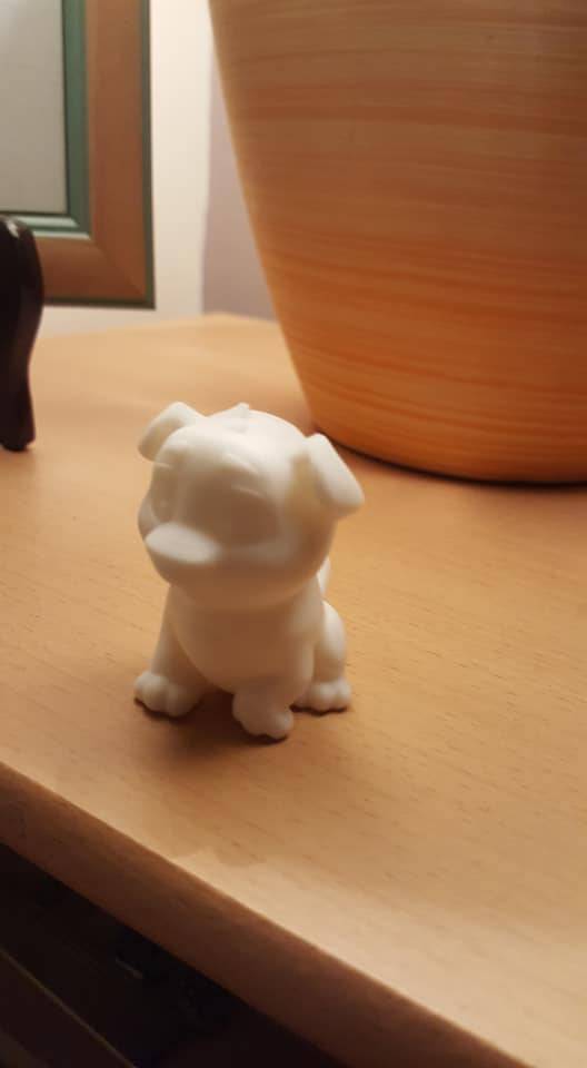

  8. Bonjour tout le monde, je viens acquérir une Ender 3 Pro comme première imprimante que j'ai monté sans le moindre problème. J'ai effectué les premiers réglages et j'ai lancé la machine pour les premières pièces inclus dans la carte SD, j'ai pris l'échantillon de filament PLA disponible avec l’imprimante ce faire et les premières impressions étaient très bonnes, c'est plus que ce que j'en attendais niveau rendu. Jusque l'a tout allait bien et je décide de passer a plus complexe toujours avec le même filament, toujours aussi propre rien à redire, c'est un perfect mais tout cela c’était avant le drame.. Je suis forcement arriver au moment ou j'ai du mettre en place une bobine PLA de marque ICE. J'en ai acheté deux, la brave black et wintershine. Je remarque direct une nette différence entre ces filaments et échantillon. dureté, aspect, ca me surprend un peu mais je continu a charger l'imprimante en filament.. Au début ca coince un petit peu mais en pliant légèrement le filament biseauté a l'entrée de l'extrudeuse ca passe ensuite finalement jusque à la buse. Je commence une nouvelle impression et la tout comme au déballage encore une nette différence, 0 adhérence, sous-extrusion a gogo, la pièce finie par se faire embarquer par la buse et par chuté... J''arrête tout, je refais quelques réglages et je recommence, toujours le même problème et je constate même que mes pièces tombent en miettes des que je les touches. Je change de couleur pour le whiteshine et toujours exactement le même problème mais en légèrement moins pire mais les couches on toujours du mal à fusionnées entre elles.. Niveau réglage voila tout ce que j'ai tenté: taille entre 0.12 et 0.28 ne change rien - température = 180 - 220 ne change rien - température plateau 40 - 90 ne change rien - steps/min = 93 - 100 ne change rien - vitesse d’impression= 30 50 60 ne change rien - infill = ne change rien sauf a partir de 80% mais ca reste léger - j'ai essayé aussi la tour de température mais avec ce filament impossible à finir... - changement de position de bobine ne change rien non plus.. De plus le rendu final n'a absolument rien a voir avec l’échantillon de filament. les pièces réalisés avec échantillon sont solides, sans le moindre défauts, en test de chute le son est tout à fait similaire a du vrai plastique et je le sent même au poids.. les autres réalisations avec le ICE c'est tout le contraire!! ça sent le creux même quand c'est plein, presque pas de bruit, très peu solide tres mauvais finition, on sent rien dans la main, un peut comme une boite de surprise kinder mais avec des défauts de lissage partout... j'ai même un gros doute sur l'appellation PLA entre Creality et ICE, pour moi la c'est deux matériaux n'ont vraiment rien a voir entre eux... voila la je sèche et je viens vers vous pour essayer d'en savoir plus sur ce genre de déconvenue, la je sais plus quoi faire et part dépits j'ai commandé une nouvelle bobine mais de même marque que l'imprimante cette fois car j'ai bien apprécié l’échantillon au rendu identique a la pièce originale..
