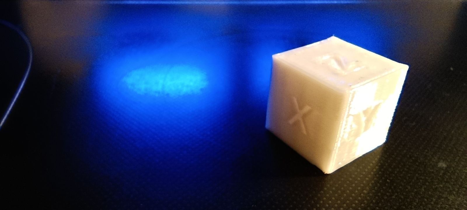

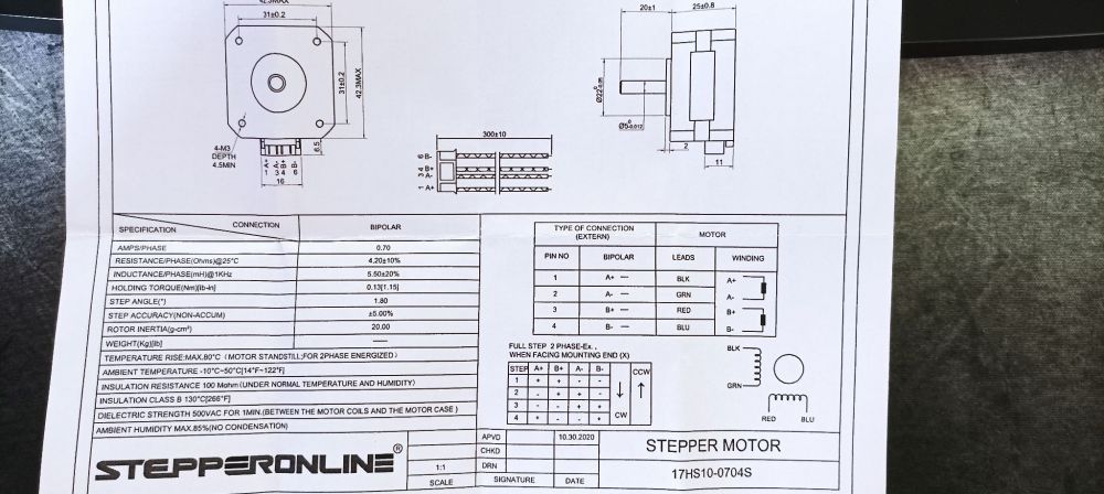

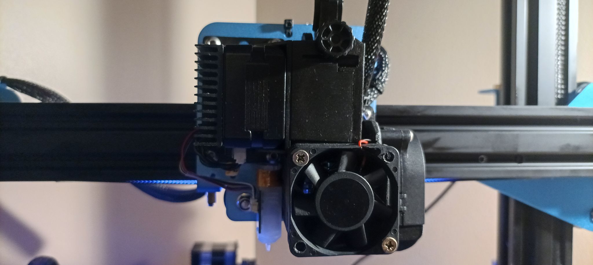

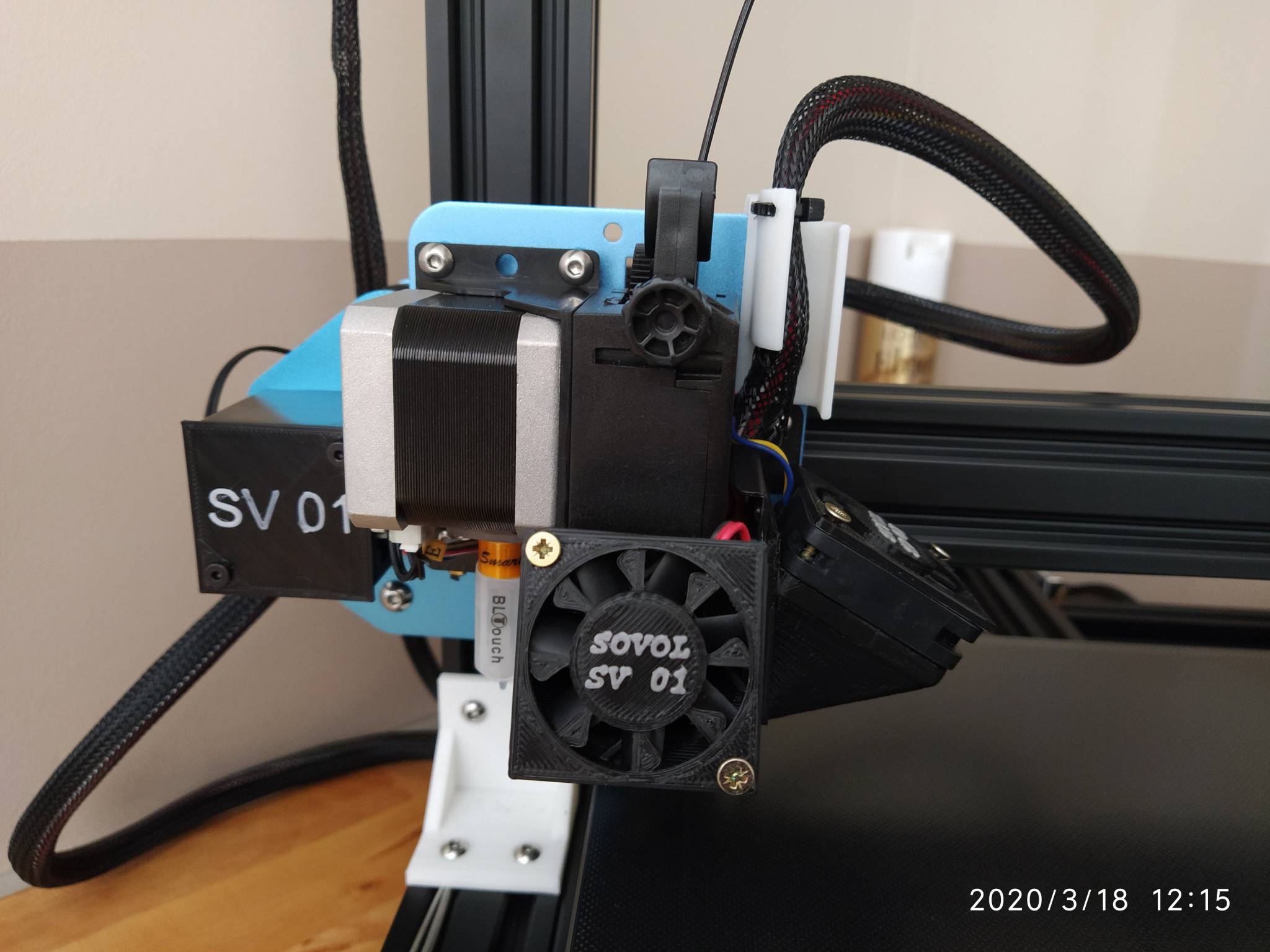

  1. En tout cas j'ai lancé le test CUBE XYZ et les moteurs E,X,Y,Z ne sont pas pas brulants et le bloc tète d'impression est un peu moins lourds Ca c'est super! Les Vref de SOVOL étaient beaucoup trop haut. Valeurs SOVOL: Moteur d'origine E (Imax=1A) alors Vref = 0.915 et Valeurs SOVOL = 1.387 Moteur d'origine X, Y, Z (Imax = 1.5A) Vref = 1.373 et Valeurs SOVOL = 1.590 Donc j'ai modifié ces valeurs Vref Moteur E (nouveau moteur Imax 0.7A)= 0.65 Vref Moteur X, Y, Z (moteur origine Imax 1.5A)= 1.373 Et j'ai profité pour mettre un buse en acier trempé et un Hotend tout métal Je suis très ravi de ton aide.

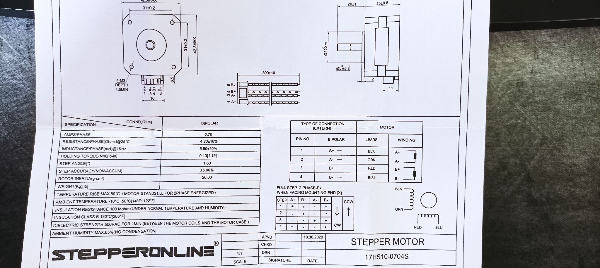

  3. Merci J'ai une carte Creality 2.2.1 avec des TMC 2208 La Rsense = 150mΩ Mon 0.7 A est celui que j'utilise pour mon calcule ?

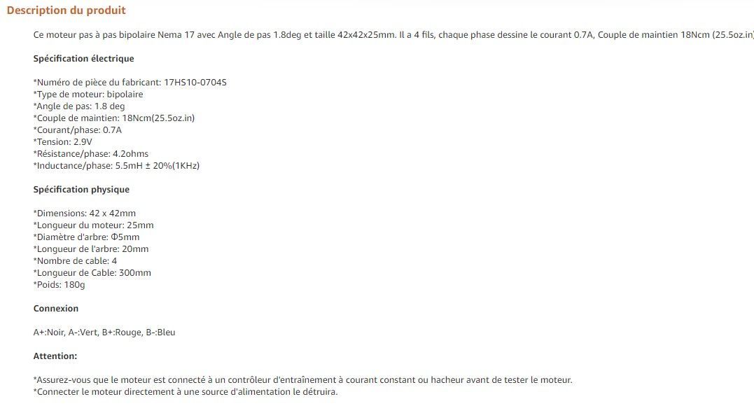

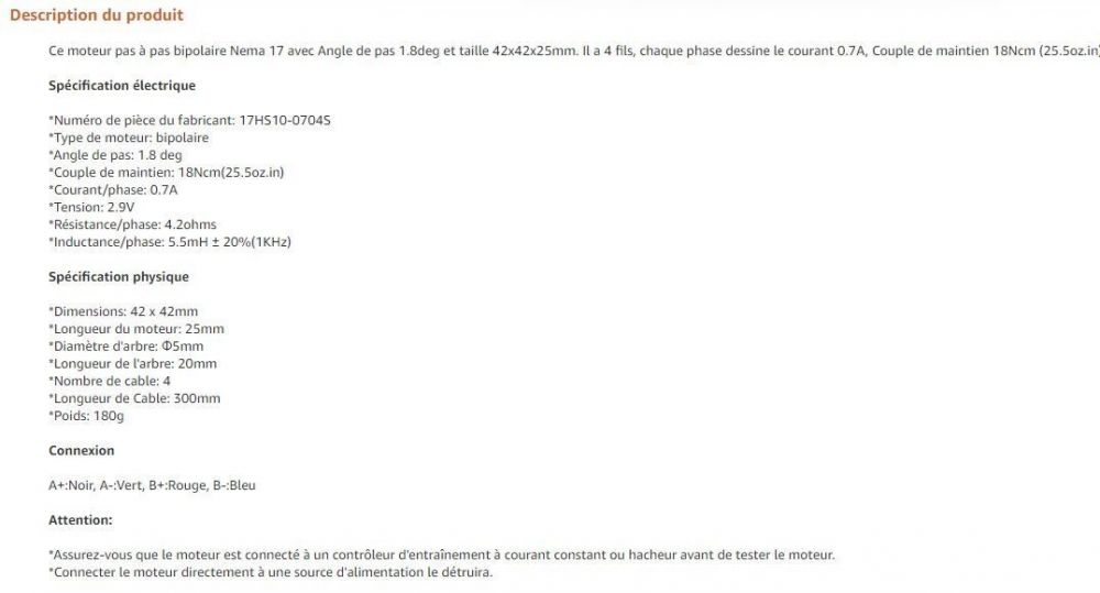

  4. Salutation Merci pour ta réponse. ça fonctionne nickel, j'ai inversé les fils 3 et 4. Pour ce qui est de la Vref du contrôleur pas a pas pour le nouveau moteur de l'extrudeur ? Je prend comme valeur 0.70A (AMPS/Phase) voir photos ? 0.7/ √2 = 0.4949 Je règle le potentiomètre du contrôleur sur 0.5V (0.4949 V) C'est ça ou j'ai rien compris à tous ce que j'ai lu hier sur les sites Web
  5. Bonjour Je voudrais changer mon moteur extrudeur de ma SOVOL SV01. Je voulais monter un moteur moins lourds 40x40x25mm. https://www.amazon.fr/.../ref=ppx_yo_dt_b_asin_title_o02... Le nouveau (STEPPERONLINE 17HS10-0704S) ne tourne par a coup, je ne suis pas sur d'avoir les bonnes caractéristiques ( voir image) Besoin de votre aide ! Dites si vous avez changer de moteur et lequel avez vous monté à la place. Ci joint le câblage et les caractéristiques du nouveau moteur mais je ne trouve pas le câblage du moteur extrudeur de la SV01.

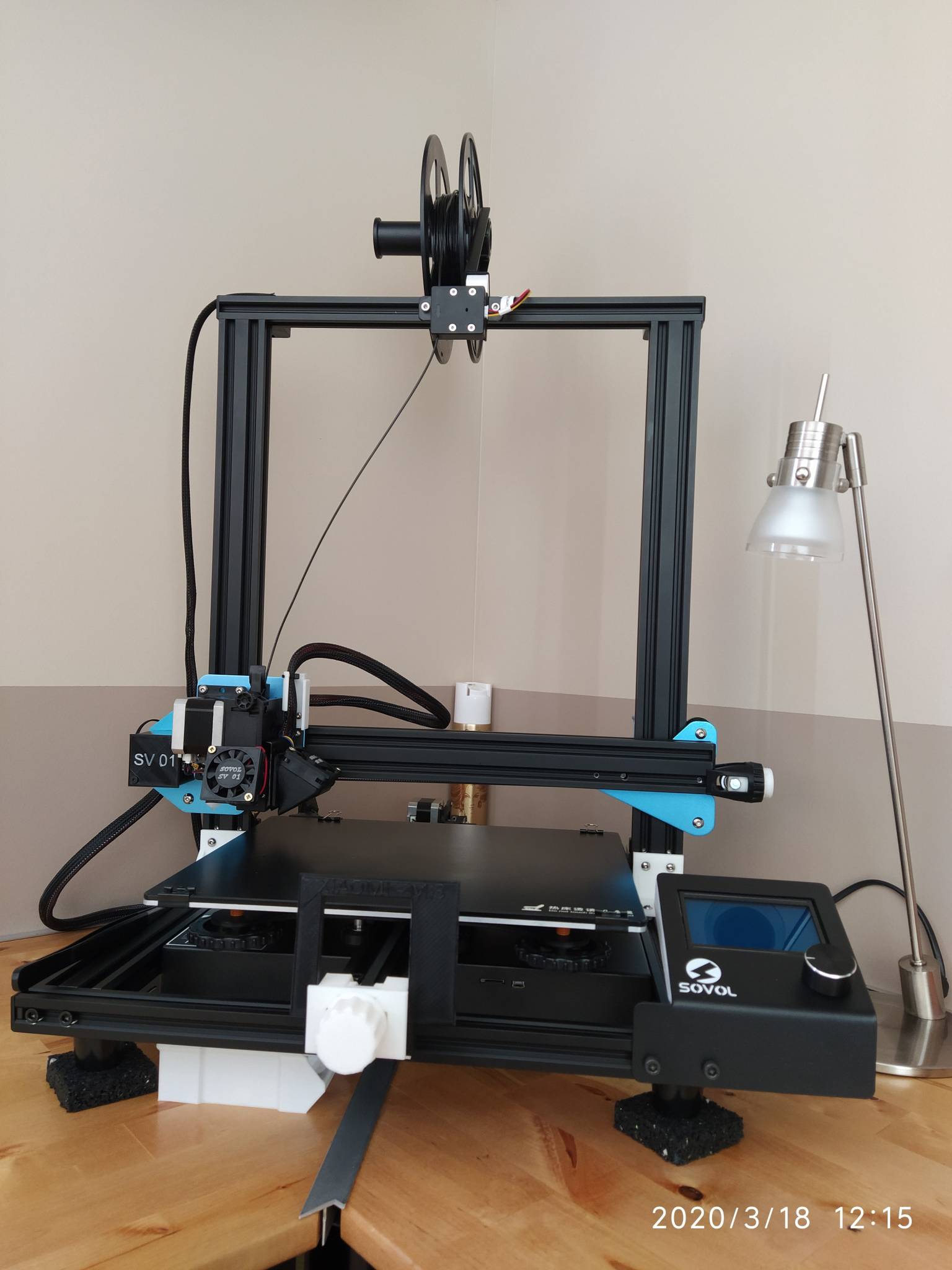

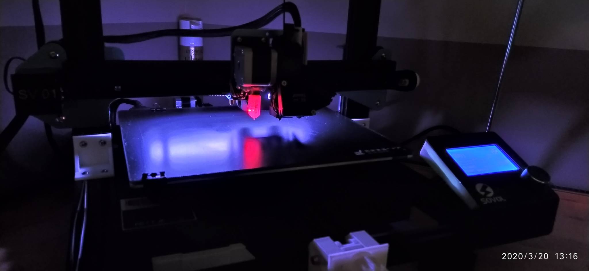

  6. Et voilà, la lumière fut !!! Et je peux le piloter depuis mon PC.

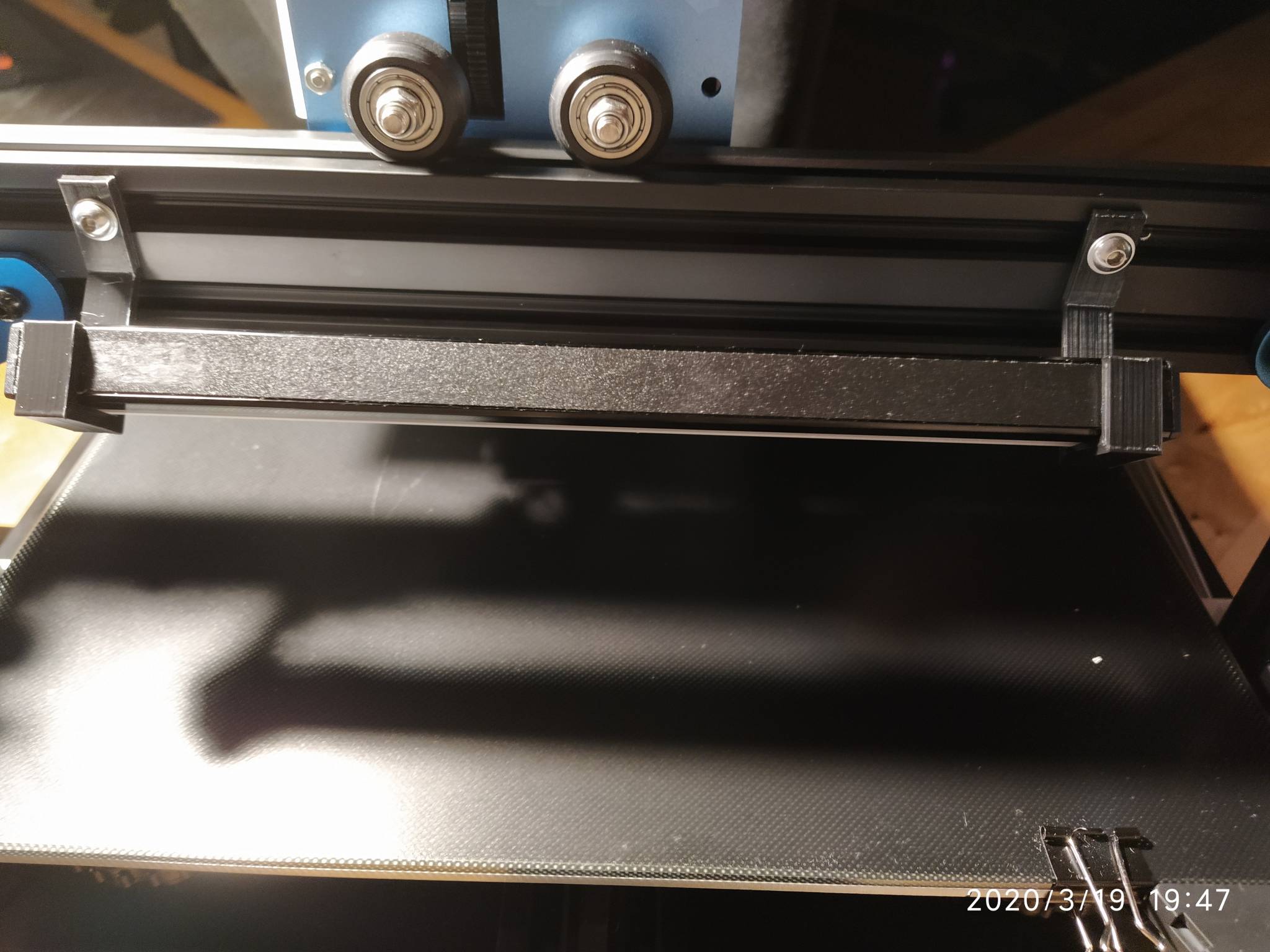

  8. Salut tout le monde Bon finalement je laisse tomber les bandes LED Neopixel !!! Trop compliquer à mettre en place, impossible de trouver sur le Net un plan détaillé des PIN de ma Crality V2.2. j'avais en stock Ruban LED Cooler Master. J'ai imprimer un support pour fixer ce ruban LED sur le châssis de ma SOVOL. https://www.amazon.fr/Cooler-Master-Universal-LED-Strip/dp/B077TL48VK/ref=sr_1_50?__mk_fr_FR=ÅMÅŽÕÑ&keywords=master+cooler+LED&qid=1584643238&sr=8-50&swrs=B9FE22D63CD68C20B55B613FD4F8BF36 Cette dernière sera piloté pour mon PC via une appli Master Cooler. Je juste commande via Amazon une extension Câble RGB https://www.amazon.fr/Liwinting-Splitter-Séparateur-Connector-Flexible/dp/B078HKL4BS/ref=pd_sim_147_8?_encoding=UTF8&pd_rd_i=B077ZZL6P9&pd_rd_r=3b5ed301-ddb8-43b1-84e9-cd6ba3abf2e2&pd_rd_w=sje1T&pd_rd_wg=pBIeq&pf_rd_p=060194a3-2a26-4f32-aa08-569c69a08b0a&pf_rd_r=6G0A1GJ3FQDKTTE7YR6H&refRID=6G0A1GJ3FQDKTTE7YR6H&th=1 Je vais m'en servi pour éclairer ma zone d'impression ! Merci à tous pour vos commentaire
  9. Voici les Neopixel que j'ai trouvé sur Amazon. https://www.amazon.fr/dp/B01B5AMRBS/?coliid=I28JJDF4D32RBF&colid=1SFREFA4S2D5H&psc=1&ref_=lv_ov_lig_dp_it https://www.amazon.fr/dp/B00SLYAHSW/?coliid=I2ZA41OF3TKD60&colid=1SFREFA4S2D5H&psc=1&ref_=lv_ov_lig_dp_it Et aussi si besoin une carte Ardriuno https://www.amazon.fr/dp/B008GRTSV6/?coliid=I3UEGXL04K9PW6&colid=1SFREFA4S2D5H&psc=1&ref_=lv_ov_lig_dp_it

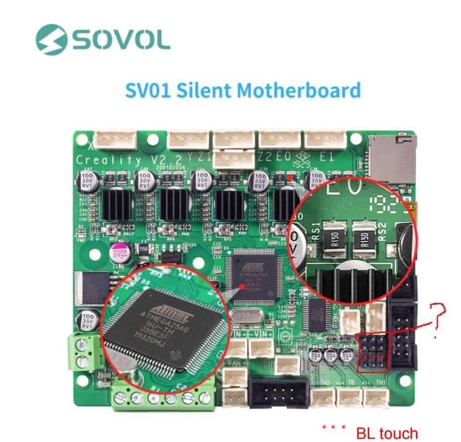

  10. Pas de disputes SVP. En ces temps de confinement, soyons solidaire Pour alimenter ma Neopixel, je pensais me connecter sur le 5v de mon alim (1x 24V Meanwell Power Supply) Et pour le signal, je pensais me connecter sur une des PIN Servo ( voir encadré rouge - photo ci-dessus) Il faut que j'arrive à trouver le shéma des PIN de ma carte-mère, ce qui n'est pas chose facile !!! Je ne trouve rien sur le Net !!! Est-ce correct ?
  11. pins_RAMPS.h Dans Marlin 2.0, ma carte est défini comme // Choose the name from boards.h that matches your setup #ifndef MOTHERBOARD #define MOTHERBOARD BOARD_RAMPS_13_EFB #endif
  12. Voir photo (carré rouge ?) A quoi sert ces switchs. Dessus j'ai connecté mon BLtouch.
