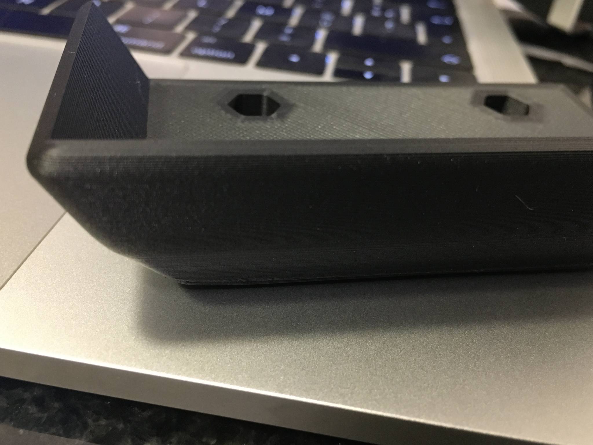

  8. Bonjour à tous J'ai essayé d'imprimer avec du PLA Carbone ( 3D Online) , la première pièce est sublime, toutes les autres sont impossibles à finir, j'ai des bouchages de buse tous les 10 à 20% du travail. Vous avez une idée ? Je jette la bobine? Toutes les autres impressions se passent très bien. Je ne pense pas qu'une autre buse ( style métal ou autre) puisse solutionner ce problème, peut-être jouer sur le retrait qui s'il est trop long pourrait refroidir et solidifier le fil, je suis encore trop débutant...Pourtant la pièce est magnifique quand ça fonctionne. Je vous remercie d'avance pour vos conseils éventuels. Ci-joint photo du fini. Patrick
