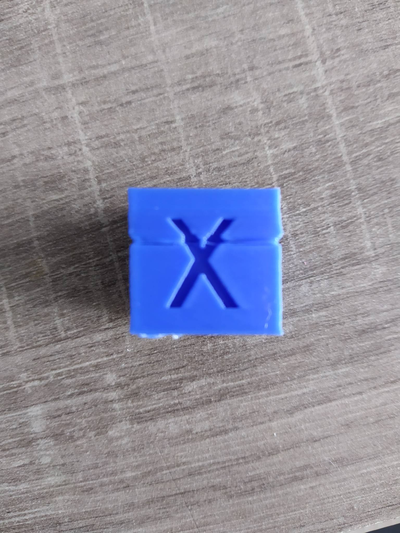

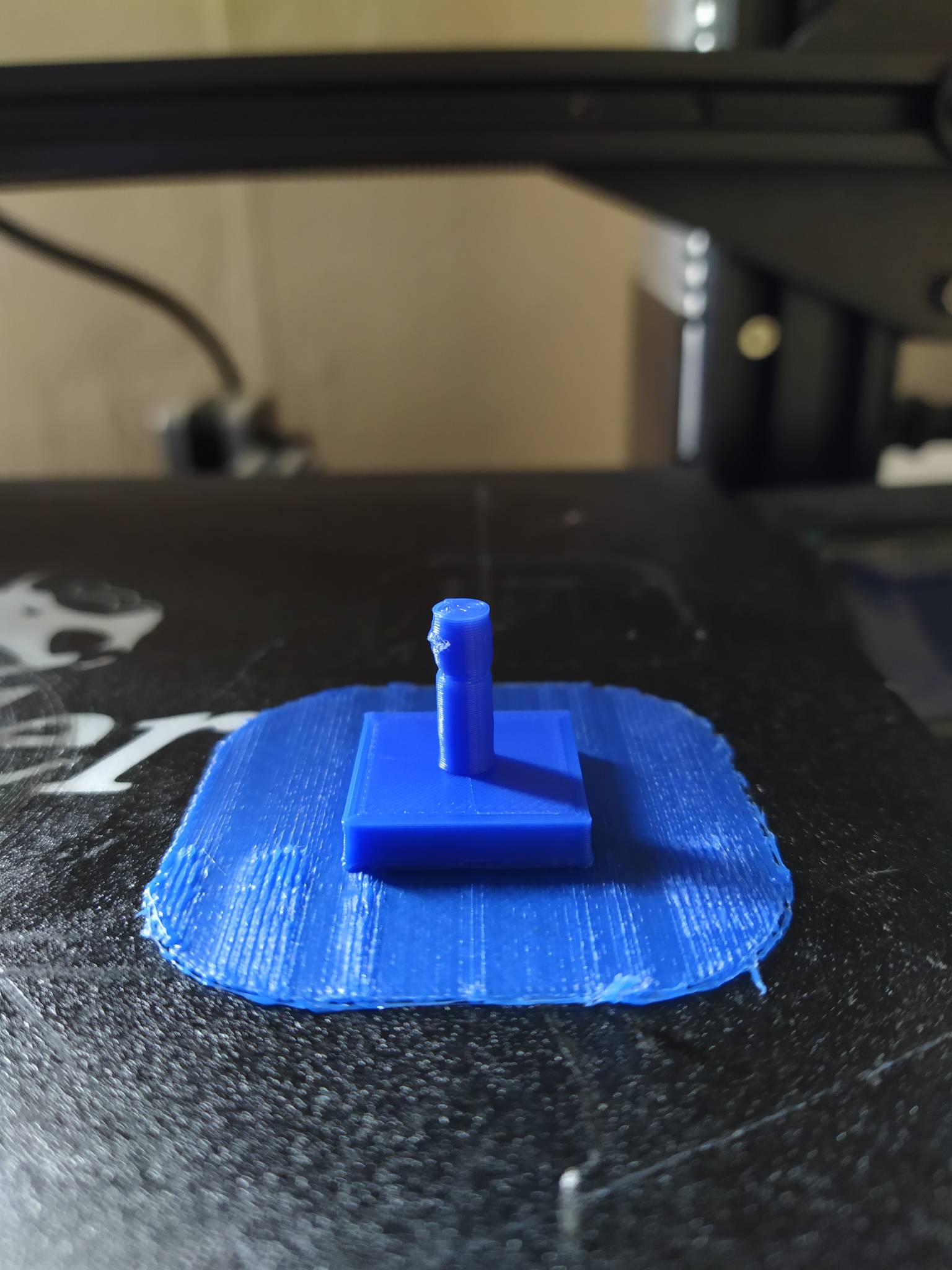

  1. Une fois démonté la pièce en laiton de la axe z j ai remarqué que la vis sans fin n était pas centrée. J ai calé le moteur z afin que elle soit située dans le axe.
  2. J'ai trouvé la solution: j'ai tout démonté et tout repris de zéro. Bilan cela fonctionne. Merci à tous pour votre aide.
  3. J ai tout ressere et démonter la vis sans fin et nettoyer au w40. Même problème
  4. Même défaut avec un cube de calibration
  5. Désolé pour la taille de photo. Gentil, je crois que je me suis fait avoir par ma collègue.
  6. J'ai une ender 3 à prêter. Or, au delà d'un cm j'ai soucis de décalage (les courroies sont correctes, aucun point dur sur la vis sans fin). Est ce que quelqu'un a une solution. Merci.
