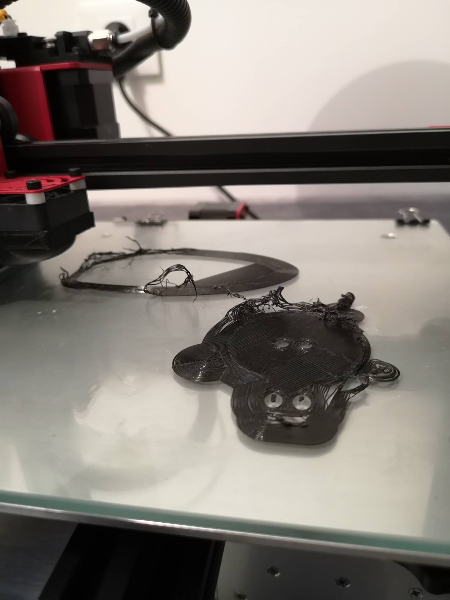

  1. La je suppose mon plateau d'être mal réglé mais pas sûr
  2. J'ai a nouveau essayer une impression et voilà le rendu

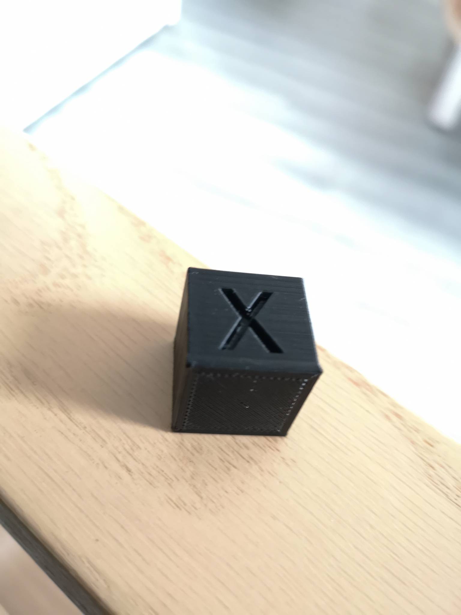

  3. Le bas du X aussi à fait comme des bulles. C'est la partie du X qui est imprimé dans le vide

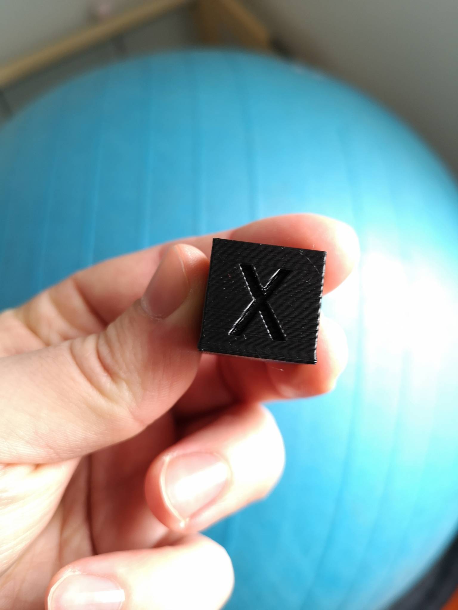

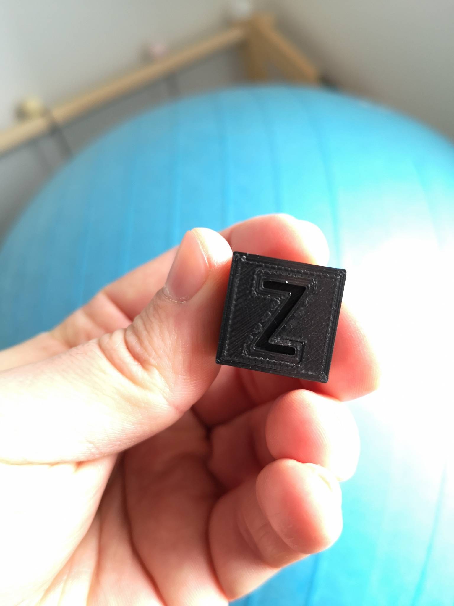

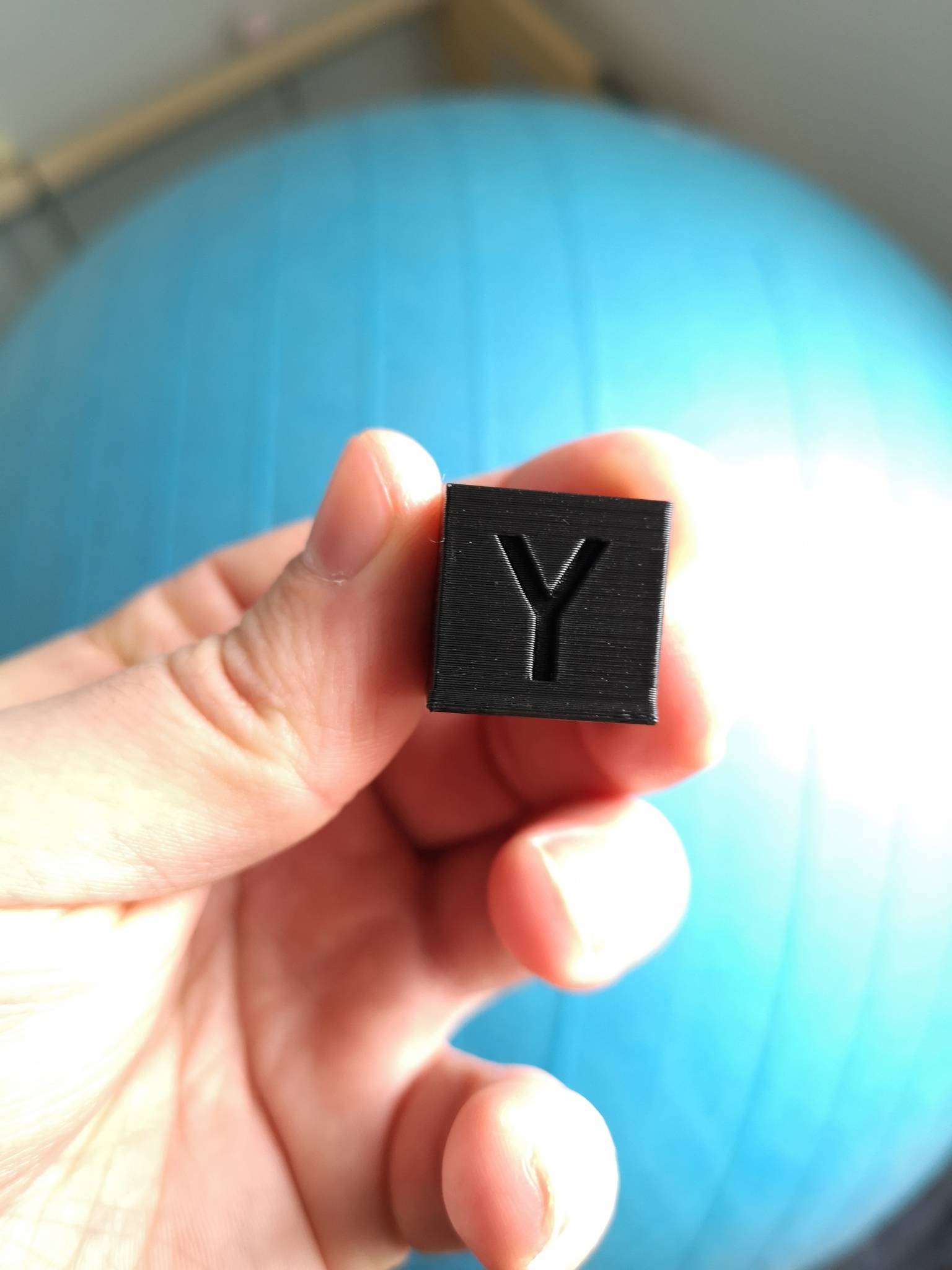

  4. Du coup voilà le cube. Le bas du cube a l'air un peu évasé,écraser. Je ne sait pas si vous le voyez sur les photos. Ensuite pour se qui est des dimensions, j'ai un pied à coulisse mais pas digital. Donc sa a l'air bien sauf dans le sens de la hauteur ou je n'ai que 19,98 je dirais. Mais sa reste encore négligeable je trouve. A voir sur une pièce plus grande. Sinon l'impression c'est bien déroulé, il y a juste le bas de la pièce qui comme dit plus haut n'est pas très beau, Pourquoi ?

  6. En regardant de plus près le benchy que j'ai fait, je vois que les bord de la porte se sont relevé. Ne serait-ce pas ça qui a merder ?
