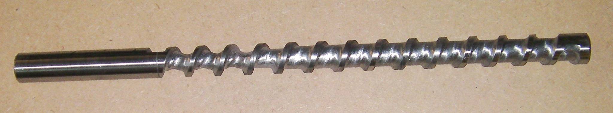

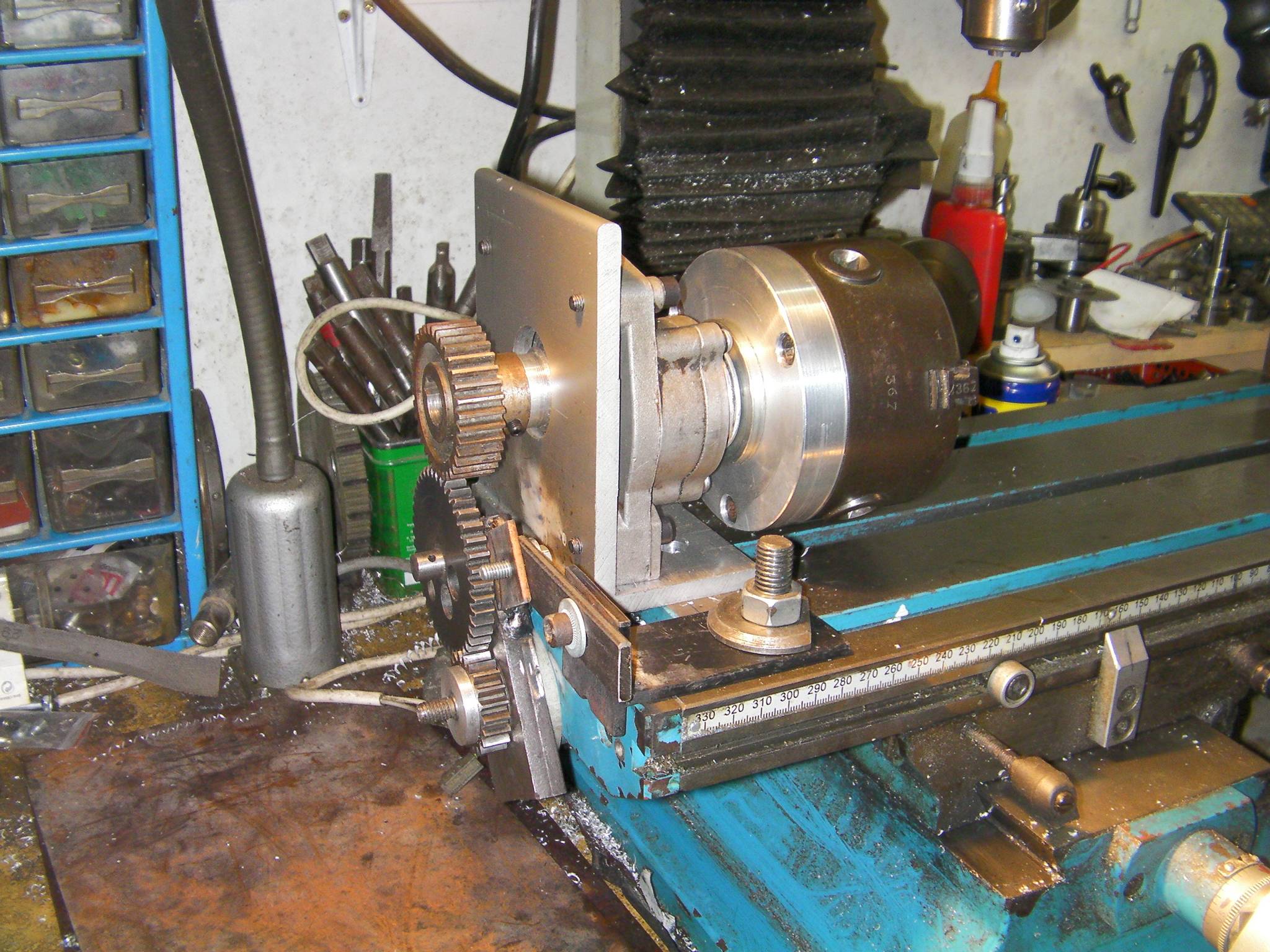

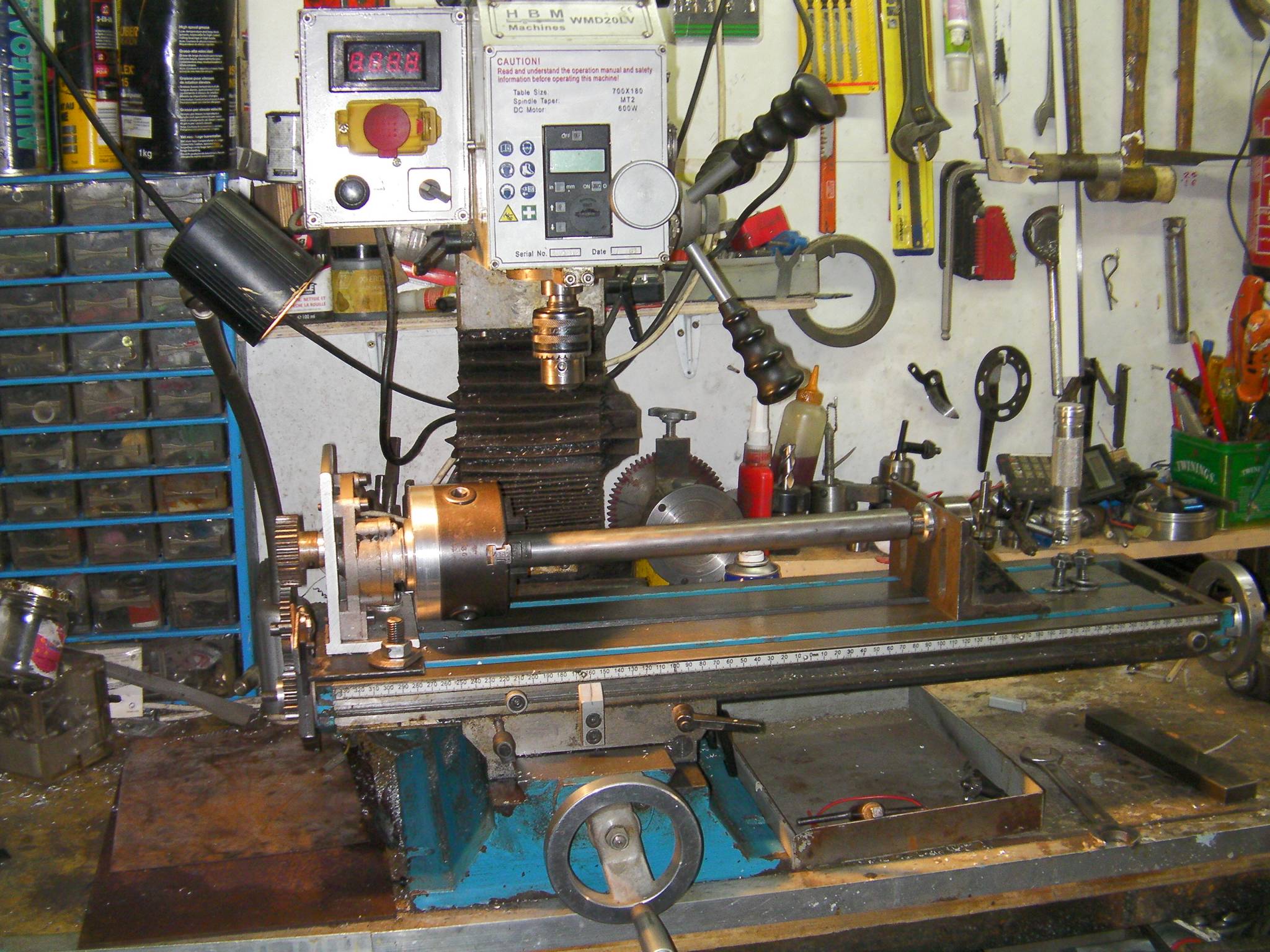

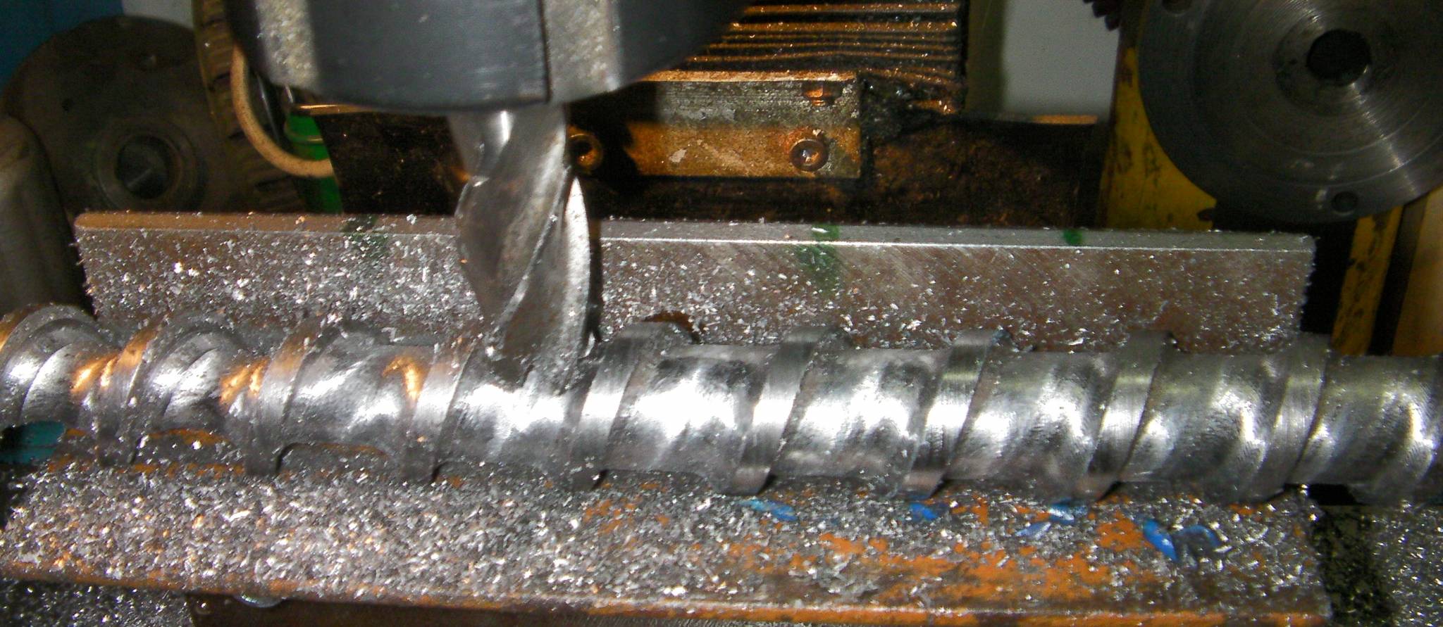

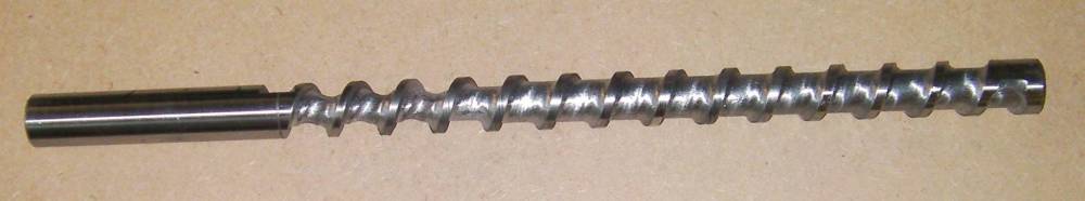

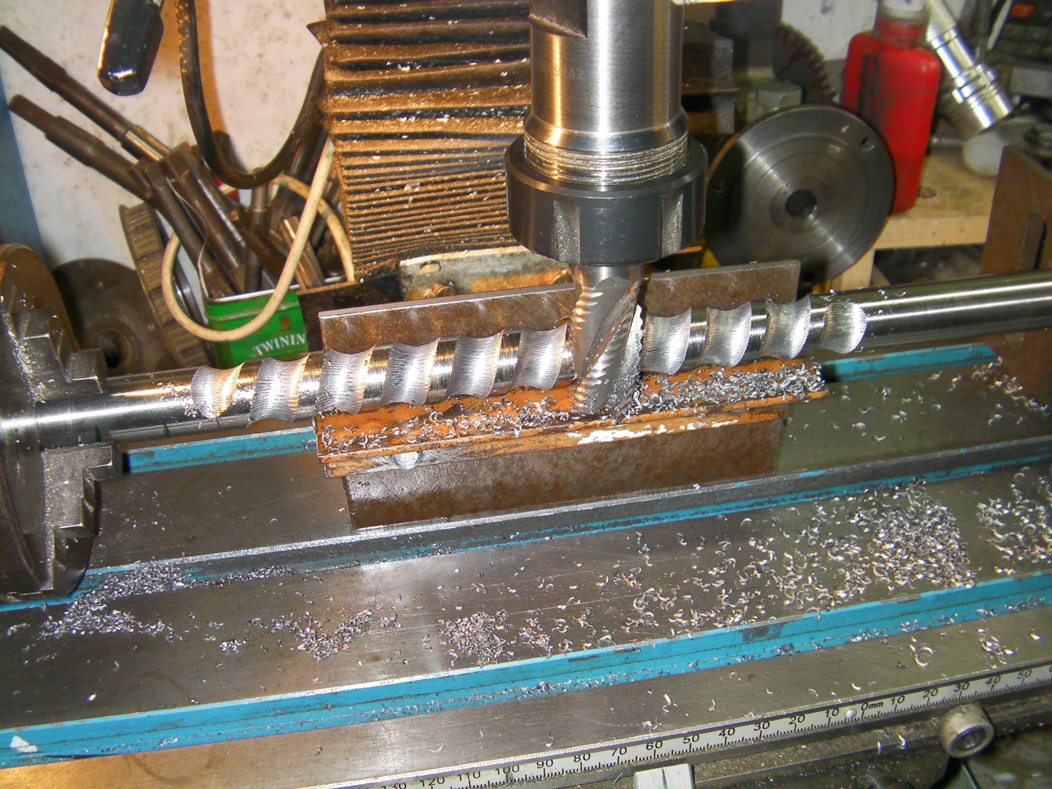

  4. A l'usinage diamètre de la vis 19mm, angle de l’hélice 17.656859° ébauche avec fraise ravageuse D22
  5. Maintenant passons à l’étude de l’extrudeuse, je n’invente rien mais ,je m’inspire de ce qui a déjà été étudier et réaliser par beaucoup d’autre avant moi. Voir le travail de DAVE HAKKENS ( The quest for the ultimate extrusion screw – Dave Hakkens et http://reiloyusa.com/processing-tips/screw-design/profile L'angle d'hélice est l'angle d'un angle de vis par rapport à un plan perpendiculaire au plan de vis. Bien que l'angle d'hélice ne soit généralement pas modifié par rapport au pas carré standard, un tel changement peut avoir un impact significatif sur le traitement. L'angle d'hélice standard pour la plupart des vis d'injection et d'extrusion est de 17,6568 ° et est calculé comme suit (une vis à pas carré): Angle d'hélice = arctangente de plomb / ∏ x diamètre Un changement à un angle d'hélice plus petit, donc plus de tours de angle par diamètre: réduit la longueur de fusion axiale; transporte des matériaux plus rigides avec plus de facilité (et moins de couple); réduit la vitesse à laquelle le matériau est transporté. Les changements d'angle d'hélice sont plus fréquents dans les vis à deux étages et les vis de mélange spéciales que dans les vis de dosage. Petit montage sur ma fraiseuse pour réaliser la vis ( Que de la récupération depuis des années, oui je récupère beaucoup dans l’espoir qu’un jour j’en aurai peut être l’utilité au grand désespoir de ma chère et tendre épouse.
  6. les fraises scie (1.20€) tout le matériel vient de chez aliexpress a des prix imbattable

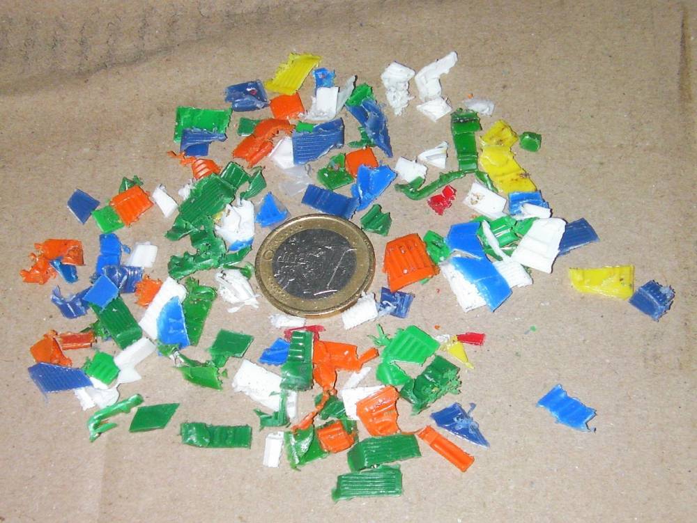

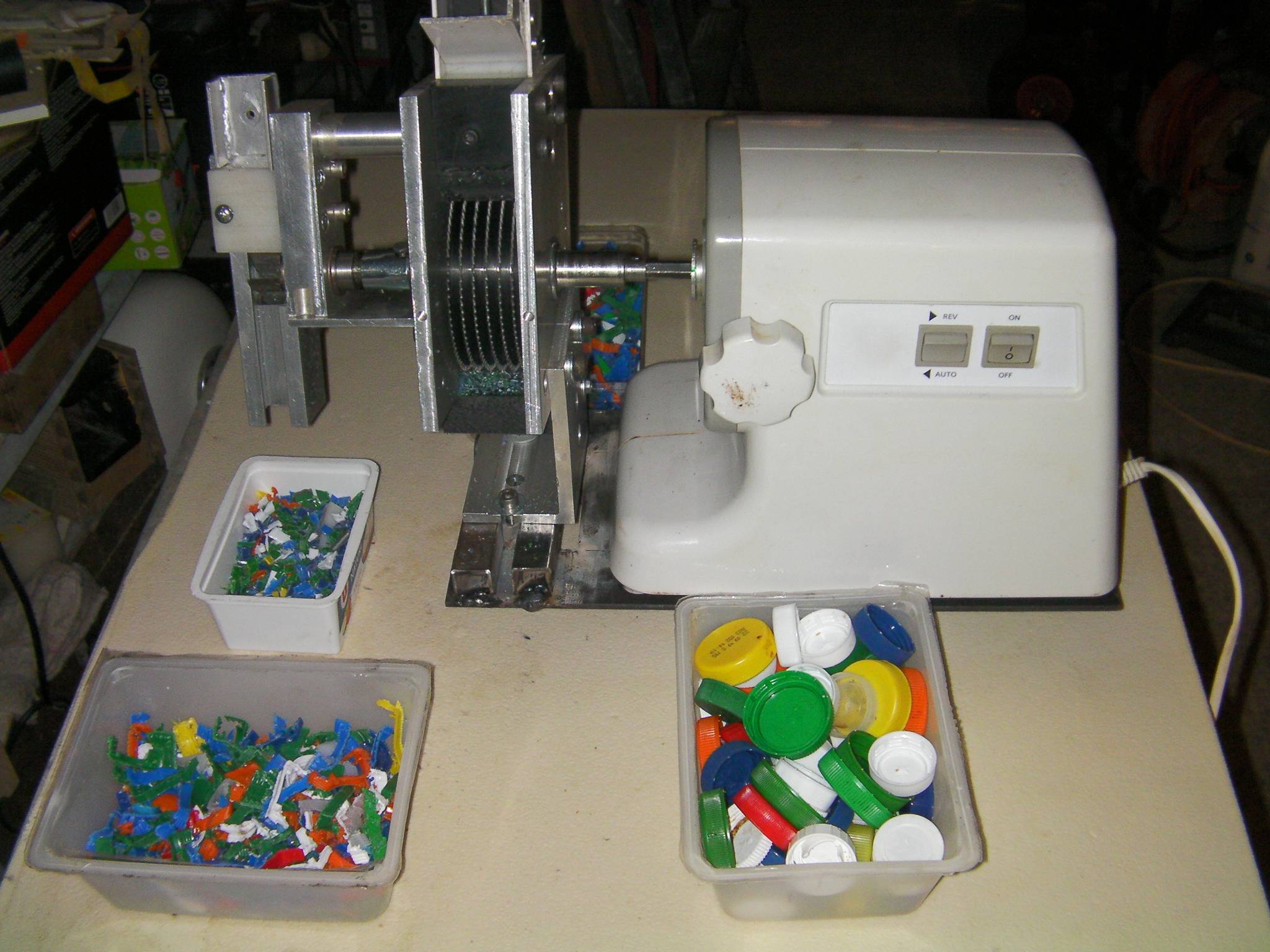

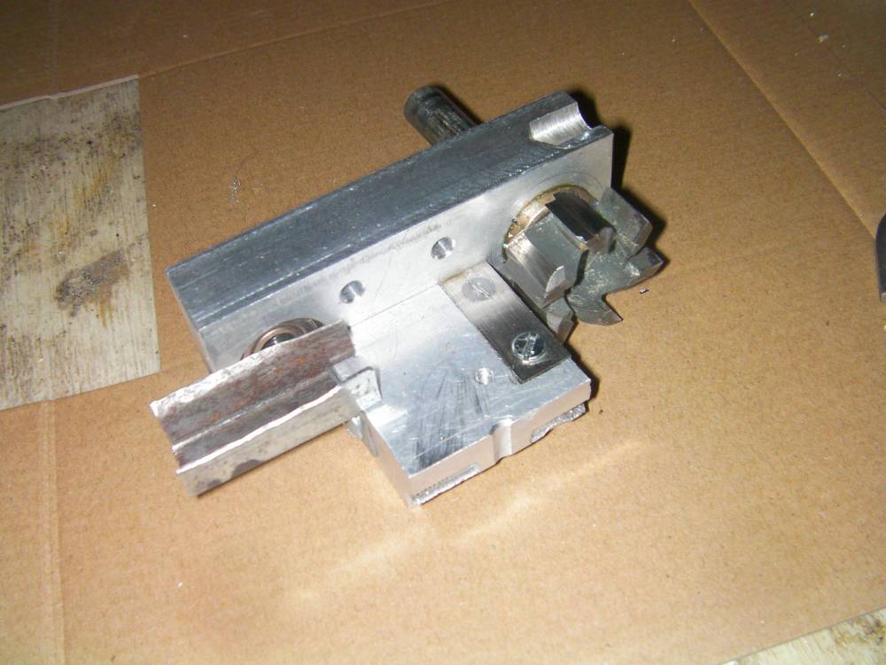

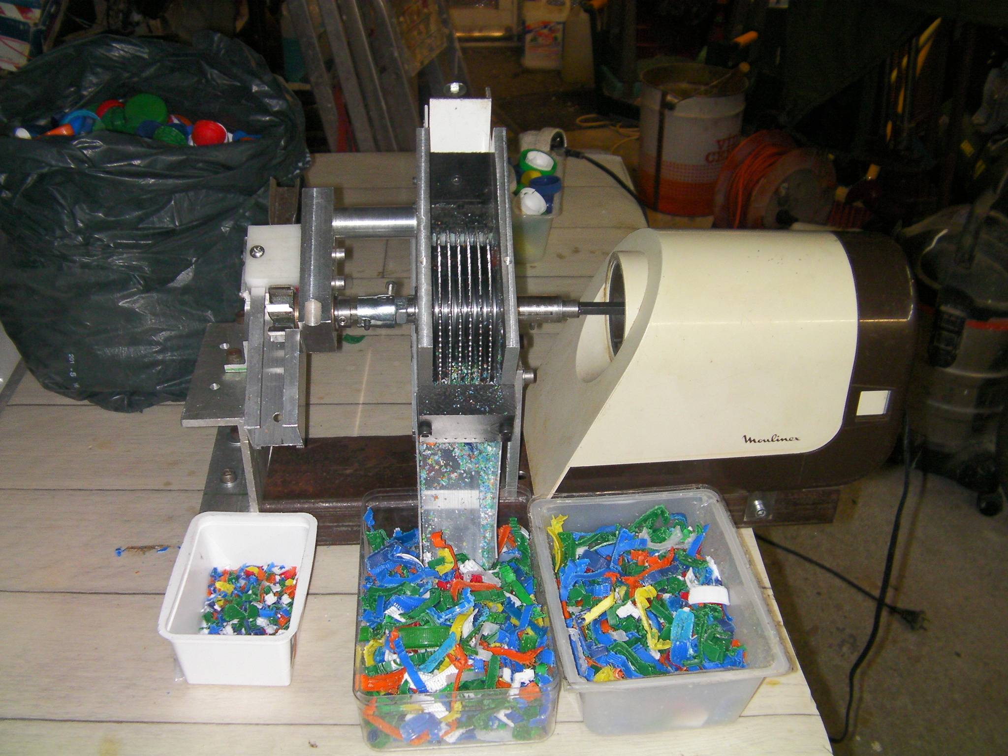

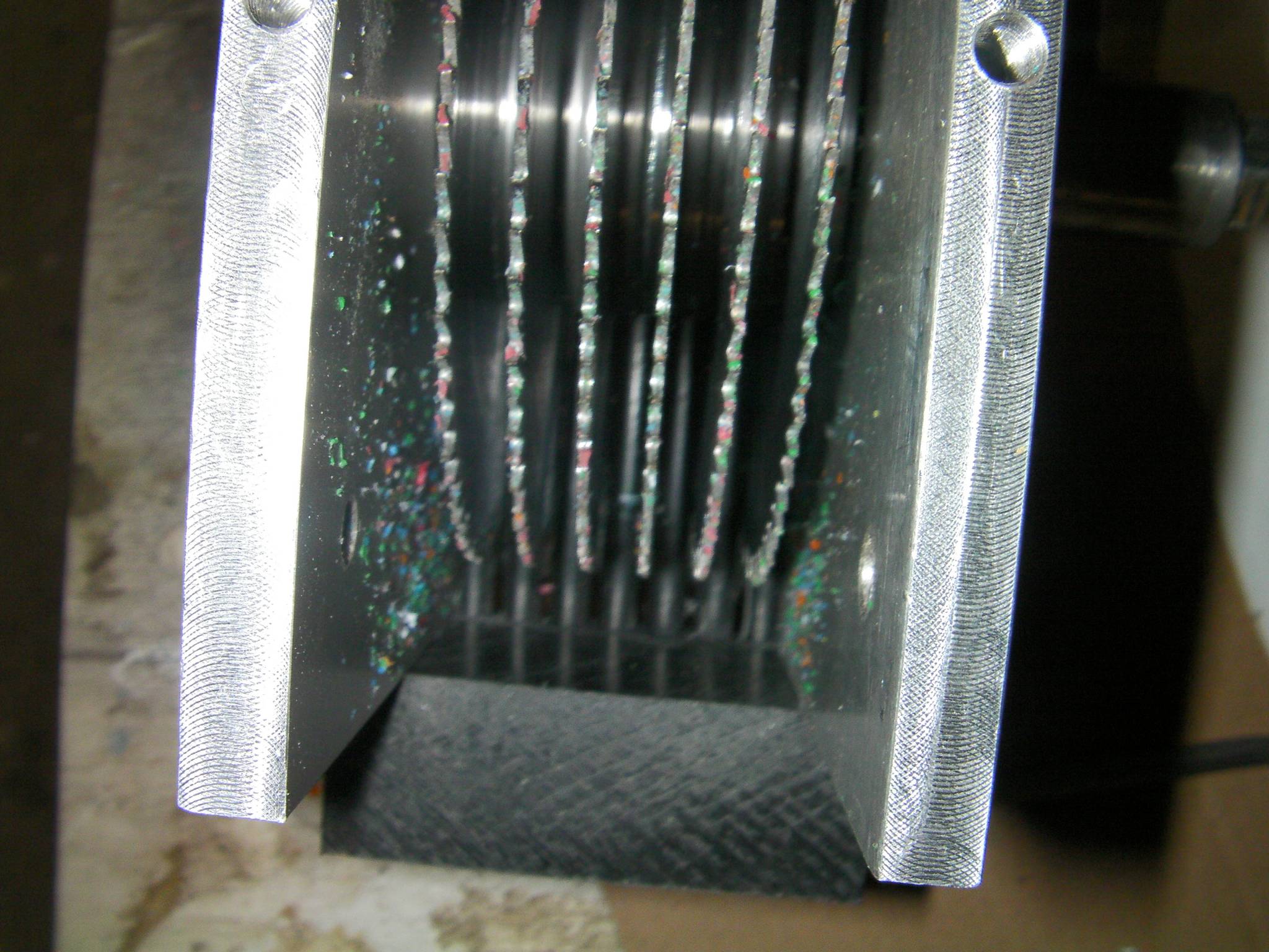

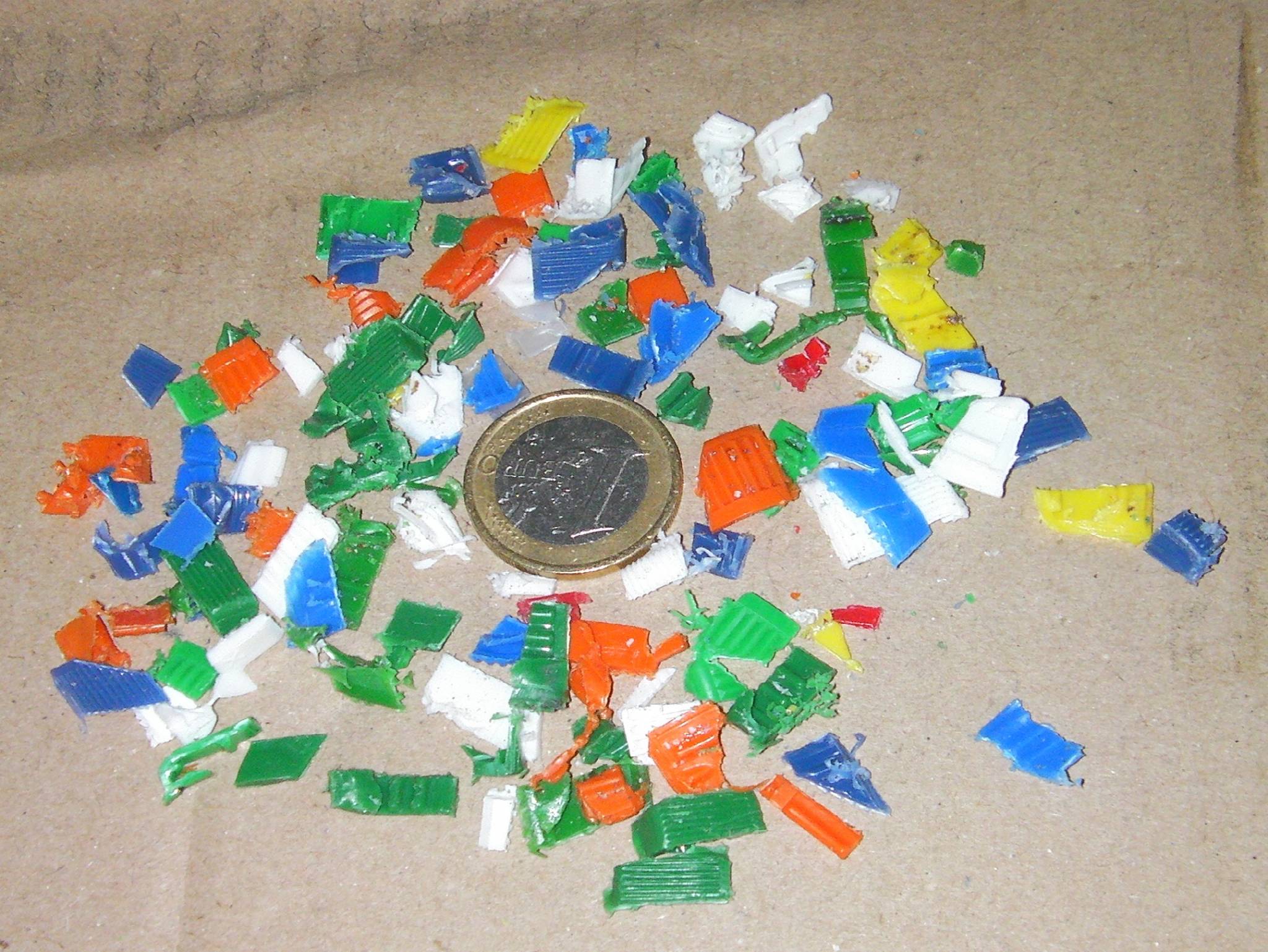

  7. Avant de me lancer dans une extrudeuse il fallait que je réduire les bouchons en petit morceau , chose qui n’a pas été facile de résoudre, après de multiple essais , fraise ravageuse/rappe cylindrique d50, fraise 2 tailles,chaîne de tronçonneuse , j’en passe et des meilleures je me suis donc résolue a faire le plus facile et pour quelques € avec beaucoup de récupération surtout un moteur de hachoir à viande ménager des photos val mieux que des discours , je doit dire que j’ai la chance d’avoir à ma disposition une fraiseuse et un tour d’établi en tant ancien fraiseur dans la fabrication de machine outils
