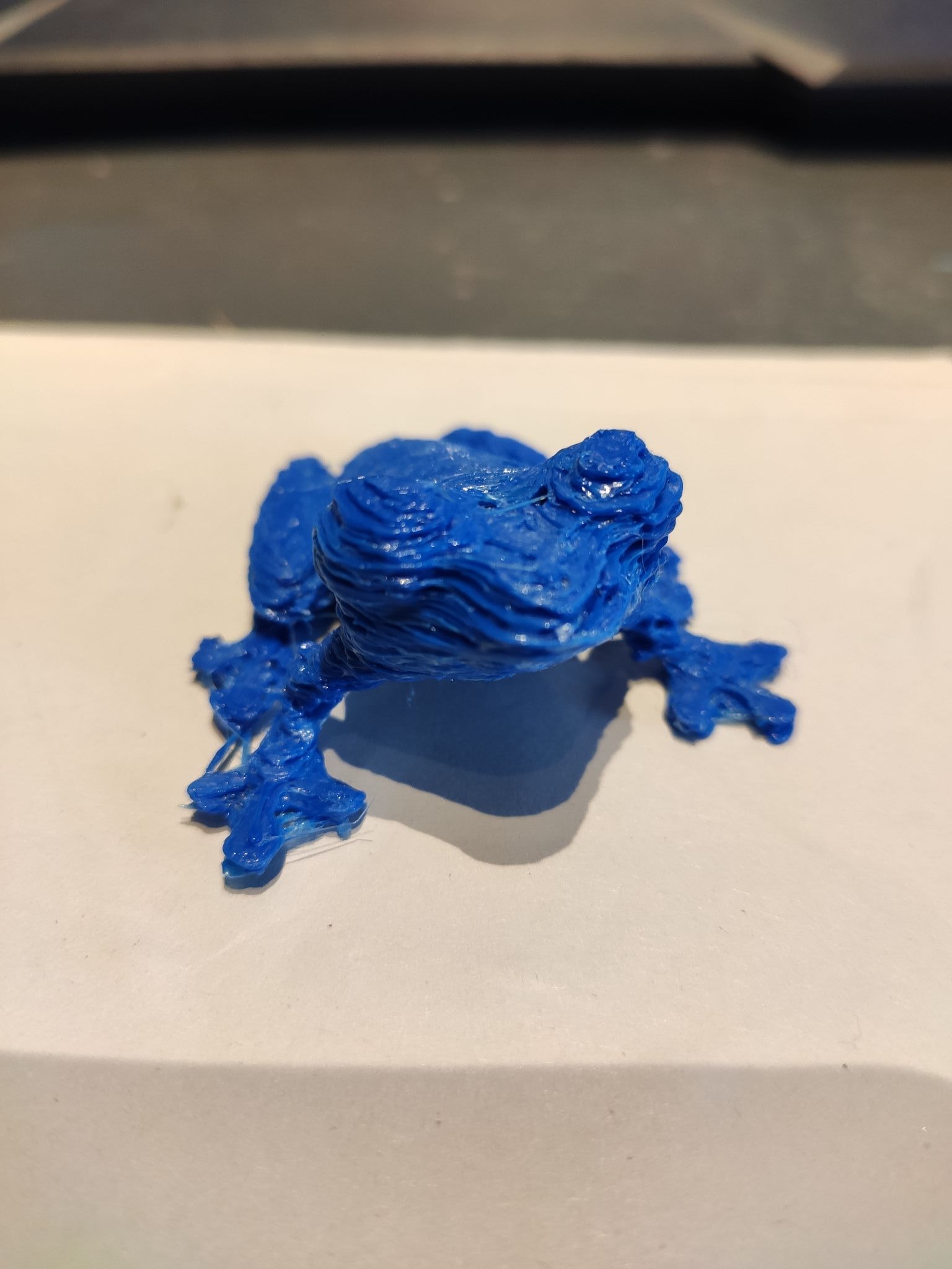

    Bonjour, c'est plus compliqué....Jai fait sauter la carte mère de l'Anycubic, profitant d'une promo, j'en ai racheté une autre. Problèmes similaires avec les deux (leveling, buses bouchées etc...)mais ce résultat "globuleux je ne l'avais jamais eu .Suite à une recherche internet et Facebook, d'autres utilisateurs avaient soulevé le problème des bobines abimées par le temps. Du coup j'ai racheté sur Amazon une boîte avec 4 bobines de 250 g et le problème persiste. référence des bobines : https://www.amazon.fr/gp/product/B086WBZRL8/ref=ppx_yo_dt_b_asin_title_o03_s00?ie=UTF8&psc=1

  4. mixer49
    Impression globuleuse !
    Sur la bobine ,il est préconisé 200-230°. J'ai déjà obtenu mieux et j'ai chipoté au réglage de l'extrudeur (le bouton a l'arrière ).
  5. mixer49
    J'imprime à 205 ° avec du PLA. Désolé pour les photos !

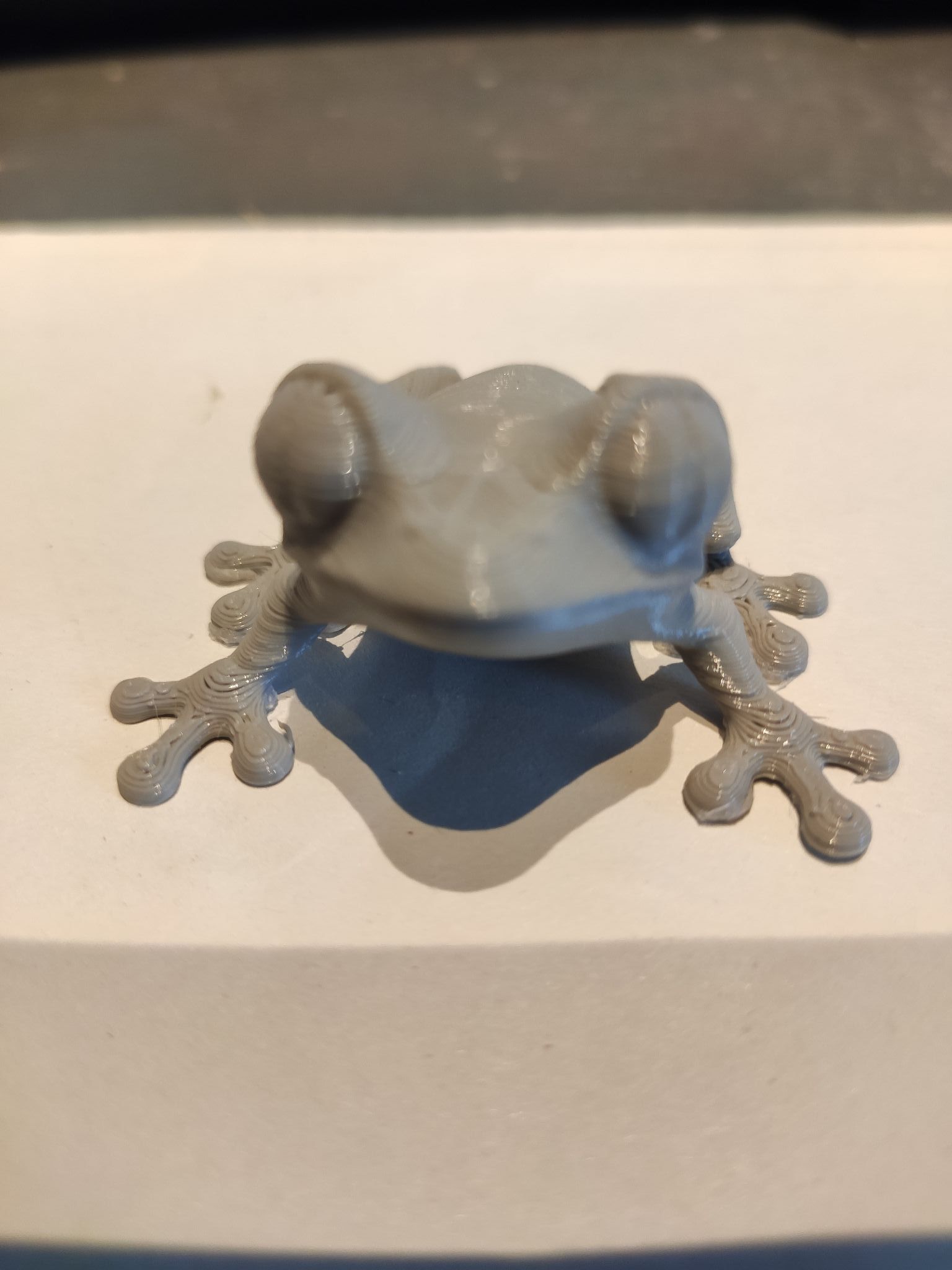

  6. Sur les deux photos, impression du même objet mais pas le même résultats ! Pourquoi une telle différence ? La bobine pour le vilain résultat est récente et ce n'est donc pas dû à une mauvaise conservation. Merci d'avance.
  7. Comme indiqué sur mon premier post (lien Amazon) 18 mm.
  8. Tant mieux pour vous. Avant ces boudins, ce n'était que galères après galères.
  9. Dans Simplify 3D /outils / assistant de nivellement du lit. J'en ai fait un, pas suffisant et après le deuxième c'était bon. Voilà.
  10. En dur, plus aucun réglage possible ! Après avoir placé les boudins, il faut refaire un levelling et je ne vois pas comment faire avec des objets durs.
  11. Hello, depuis que j'ai mon Anycubic I3 méga S, je passais plus de temps à régler le plateau qu'a imprimer, beaucoup de recherche sur le net infructueuse, jusqu'au jour ou je rencontre quelqu'un qui a trouvé la solution. ( https://www.amazon.fr/gp/product/B083GL89HQ/ref=ppx_yo_dt_b_asin_title_o01_s00?ie=UTF8&psc=1 ) C'est un miracle, on remplace les ressorts par ces sortes de boudins , deux réglages avec l'aide de Simplify 3D et depuis 15 jours je produis ,produis ,produis sans discontinuer ! Un bonheur.
