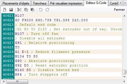

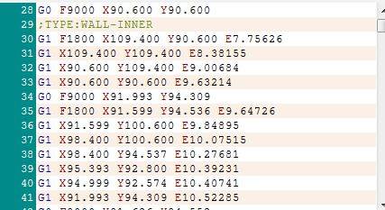

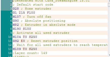

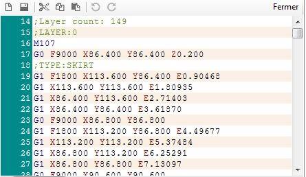

  7. Quelqu'un a lu le gcode, moi je n'y connais rien, ça vous semble correct ?
  8. Bonsoir Bon j'ai fait des essais de tensions à la sortie du cable de l'extrudeuse en manuel j'ai une tension. Je l'ai arrêté en plein milieu de l'execution, et j'ai pris la main en manuel le fil sort..... ça devient énervant.. Ensuite j'ai pris une pièce d'essai sur le net.. j'ai donc avec Cura édité le Gcode... que voici j'ai mis le début, et la fin , au milieu rien de spécial il me semble Je suis donc preneur de toutes idées... y aurait 'il un paramétrage dans Cura ou slic que j'aurai loupé ?

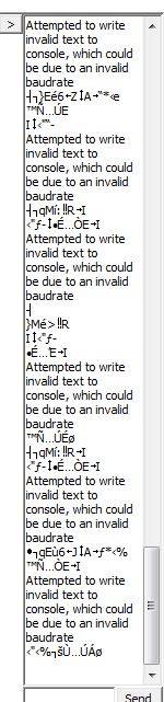

  9. Bonjour Alors pour faire dans l'ordre, j'ai mis le même nombre de baud sortie com et imprimante, rien de neuf sous le soleil Je vais regarder la connectique, quitte a débrancher le fil et prendre la tension au niveau de la carte. Ce soir je generais le gcode et je ferai un capture d'écran pour vous montrer ce qu'il génére quand j'utilise cura, avec slic c'est pareil. Sinon j'ai essayé de changer certains paramétres, rien de mieux, l'imprimante suis bien le plan d'impression, on a le visuel sur repetier host, et ça suis bien. Pour infos, comme repetier se connecte, il a bien mis I3 pro et j'ai cru lire frimware 1.05; est il recent ou pas, l'imprimante à 3 semaines, et la carte gt2650 et la dernière évolution d'aprés ce que j'ai pu lire au niveau des connectiques. Voila c'est sympa d'essayer de me dépanner, j'ai hâte qu'elle imprime quelque chose...
  10. Pour répondre assez vite je suis au boulot la, en fait quand elle imprime, la roue du moteur de l'extrudeuse ne tourne pas du tout, donc logique que le fil ne sorte pas, alors qu'il fonctionne puisqu'en manuel aucuns soucis. Donc la je ne comprends pas je regarderai les histoires de bauts mais je suis de mémoire à 250000

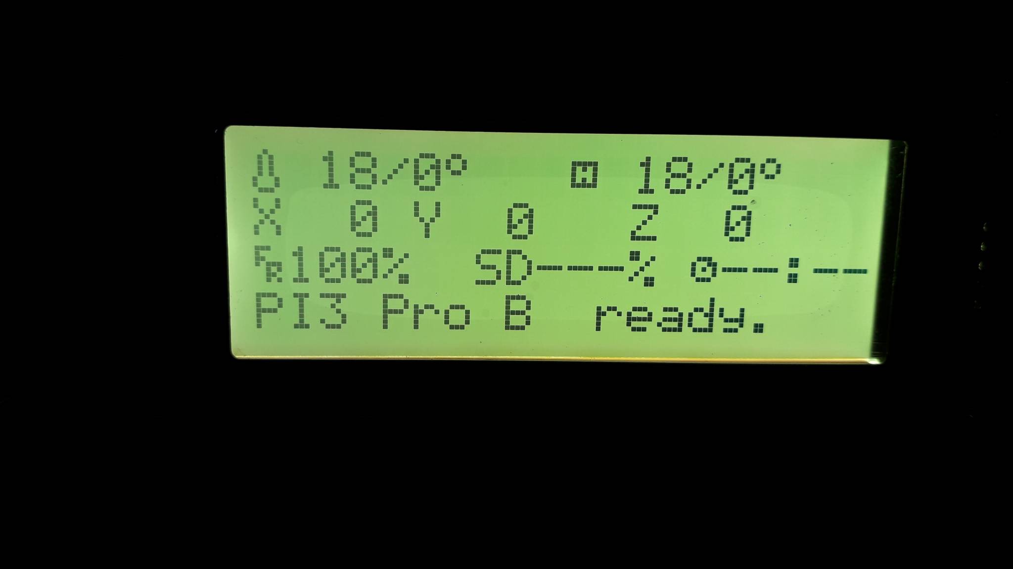

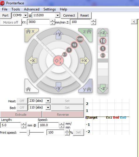

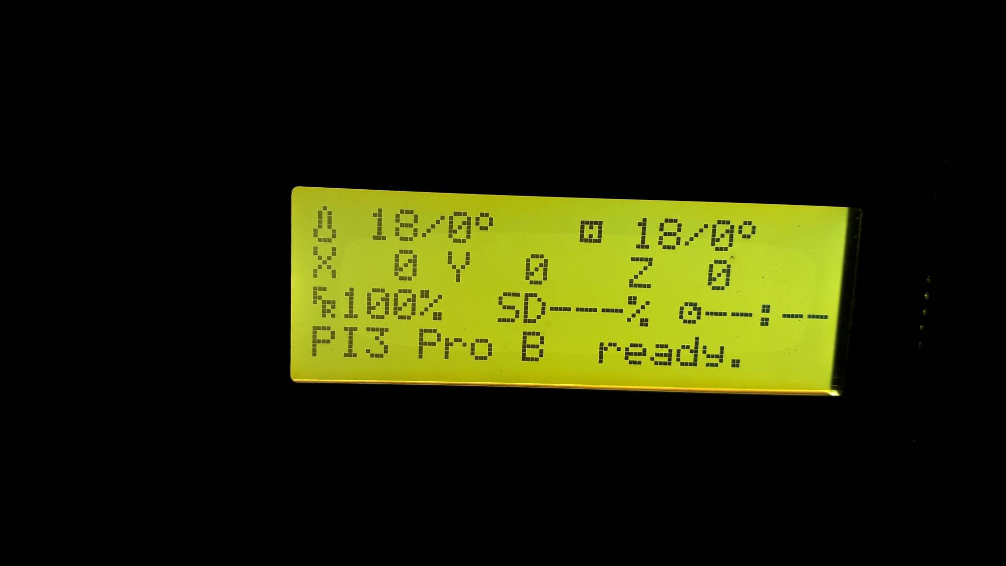

  13. Bonjour Comme je ne suis pas de la partie je ne vais pas vite, j'ai suivi les conseils et fait des essais je vais essayer ce que j'ai fait. Alors en premier quand je connecte mon imprimante, j'ai ça qui apparait au niveau du port usb Avant de raccorder mon imprimante sur le port usb l'écran affiche ceci ensuite j'ai chargé printrum, je clique sur connexion, j'essai de mettre des températures pour voir si l'imprimante réagit. au niveau du logiciel j'ai ça il y a un clac dans l'imprimante et il s'affiche ça au niveau du pupitre pour moi c'est le même écran qu'avant. Il y a un message d'erreur et j'ai laissé un peu et la encore des messages... j'ai essayer avec easy print fourni par geeetech, idem aucuns réactions Ce que je peux dire c'est que la diode est allumé sur la carte au niveau du cordon usb, si j'éteinds l'imprimante, l'écran reste allumé tant que je n'ai pas débranché la prise usb de l'ordinateur, bref je ne sais pas trop interpréter tout cela. J'espére que c'est mieux mes infos présenté comme ça

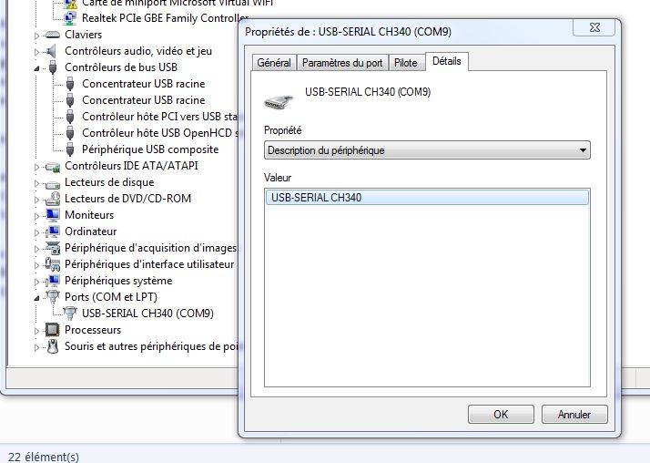

  14. Oui je comprends, je vais essayé d'être plus précis ALors concernant la connexion via le cable USB. J'ai branché l'imprimante, il n'y avait rien. J'ai vu qu'il fallait que ça sorte par un COM.. J'ai lu des tutos et il y avait soit installer FT232 ou CH340, j'ai essayé les 2, et c'est le drivers CH340 qui a fonctionné. J'ai pu voir ainsi dans le logiciel easy print 3D que le port pour l'imprimante était attribué, COM8 de mémoire, pour l'instant j'en suis la... Quand je ferai de nouveau essai je prendrai des photos, pour essayer d'avoir des explications plus claires, je tiens compte des remarques
