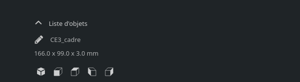

  4. Bonjour je viens de retenter l’expérience avec un simple cadre aux dimension de mon écran Donc je modélise avec Freecad , j'exporte en stl et ensuite j'ouvre ce fichier dans cura Dans cura les dimensions sont correcte mais quand j'imprime la pièces j'ai toujours cette erreur de ~2 mm J'ai essayé avec un autre filament et des température différente et même chose Qu'est ce que je ne fais pas bien ? cadre.FCStd cadre.stl

  6. Je crée les fichier avec cura 4.5 et les paramètres de base ,c'est avec ces mêmes paramètre que j'ai imprimé le cube qui a très bien fonctionné J'ai essayé plusieurs forme avec freecad et à chaque fois une erreur de plus de 2.5 mm Ce qui est curieux c'est que cette erreur de 2.5mm se retrouve sur tout les axes avec cette même précision Voici le fichier c'est un boitier que j'ai crée pour un écran de raspbery pi boitier.FCStd
  7. Bonjour Je débute avec l'impression 3D sur une ender 3 J'ai imprimé plein de petites pièces sans soucis ,mais je viens vers vous pour un petit problème Je suis sous linux et j'utilise Freecad et Cura pour modéliser mes pièces mais lors de ma première impression 3d avec une pièce qui j'ai moi même dessiner j'ai une grosse erreur de précision 2,5 mm sur tout les axes J'ai donc imprimé un cube de calibration ,téléchargé sur Thingiverse et là le cube a des dimensions très proche des cotes réelles Avez vous des idées sur ce problème Par avance merci
