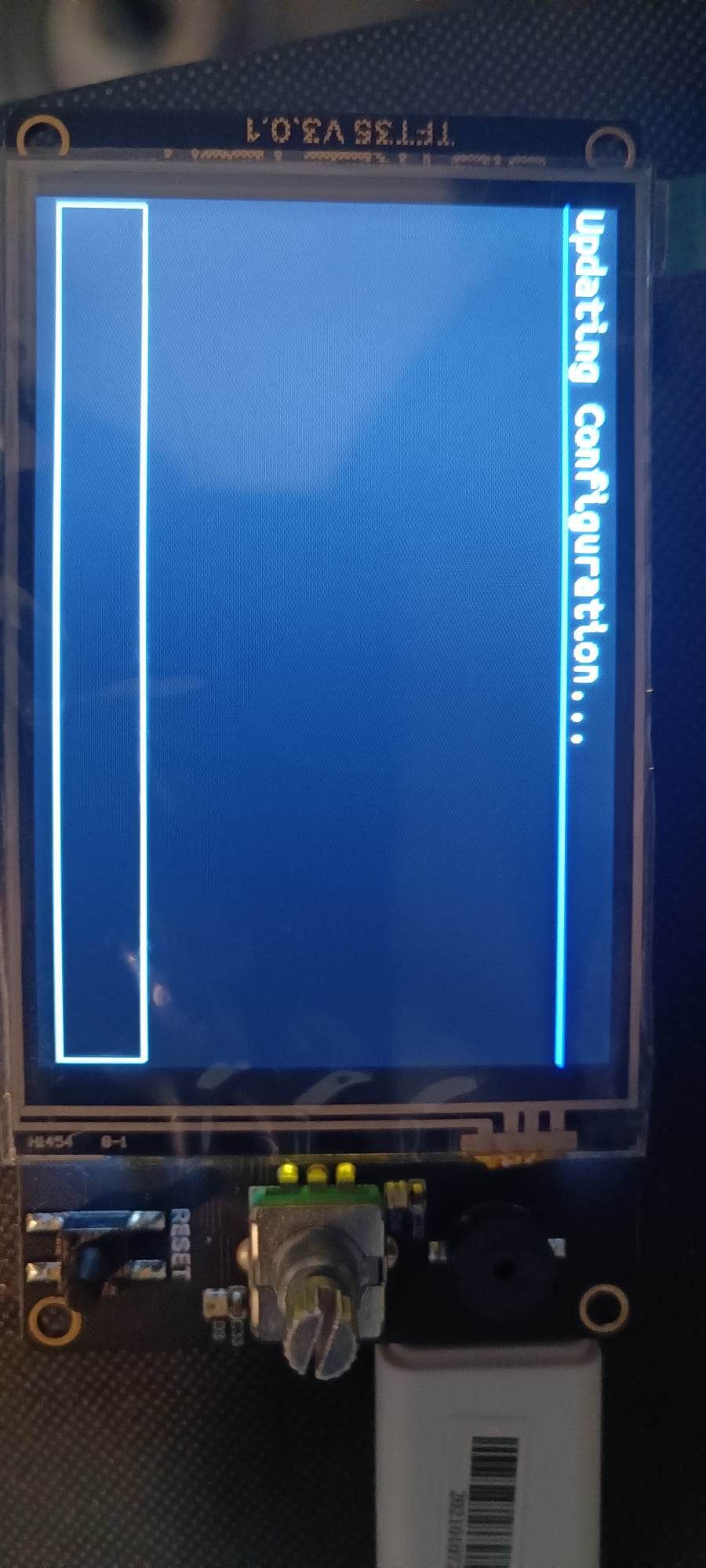

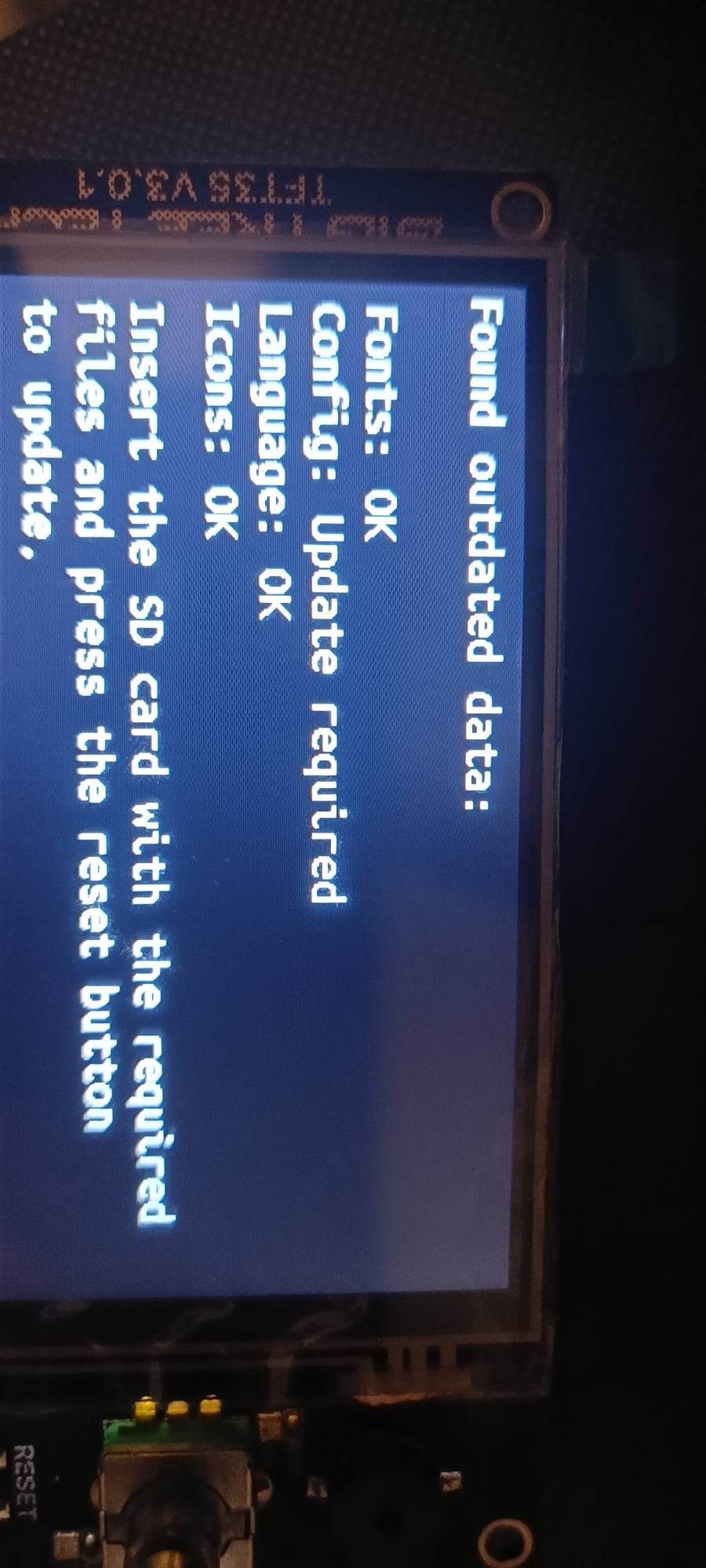

  2. Oui j'ai suivi la procédure à savoir mettre à jour le firmware de la carte mère, puis mettre à jour le firmware de l'écran. J'ai résolu le problème. Il se trouve que la notice du produit fournit par BiQU avec le kit idex n'est pas à jour. Sur la puce ARM de l'écran TFT35, si la référence commence par GD, on doit utiliser le fichier "BIGTREE_GD_TFT35_V3.0.27.x.bin" et non pas "BIGTREE_TFT35_V3.0.27.x.bin". Aussi, il faut utiliser "language_tc.ini" et non pas "language_cn.ini" pour éviter des erreurs. Le firmware de l'écran est maintenant "correctement" installé. Il y a encore un un problème d'auto-home (il ne fait pas l'auto-home et affiche une erreur). Mais c'est peut-être une erreur de câblage, je vérifierai. Merci
  3. Bonjour à tous, Je possède une BIQU B1 SE PLUS et j'essaye actuellement d'installer un kit idex afin d'avoir 2 buses d'impression indépendantes. Pour le côté harware, j'ai suivi les instructions et il me semble que l'installation est correcte. Cependant, je rencontre un problème pour upgrader le firmware de l'écran TFT. En effet, il réussis à installer les fonts, icons et langues, mais pour la configuration, l'écran affiche "Updating configuration ..." et une barre de chargement qui reste figée. J'ai patienté plusieurs minutes, mais l'écran reste bloqué la dessus. J'ai essayé de réinstaller les fichiers plusieurs fois mais rien y fait, l'écran se bloque à cette étape... Avez vous déjà rencontré ce problème ? Y-a-t-il un moyen de reset le firmware de l'écran pour réparer des corruptions de fichier qui aurait pu se produire durant le processus ? En vous remerciant d'avance.
