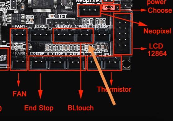

  7. Bonsoir Merci pour votre réponse, je vais voir pour le mettre en œuvre. J'ai un peu cherché de mon côté quand même, et j'ai vu que je pouvais le branché sur le probe (flèche en orange) , sachant que mon bl touch et sur le z endstop et servos. Voir image jointe. Cela te paraît possible ?

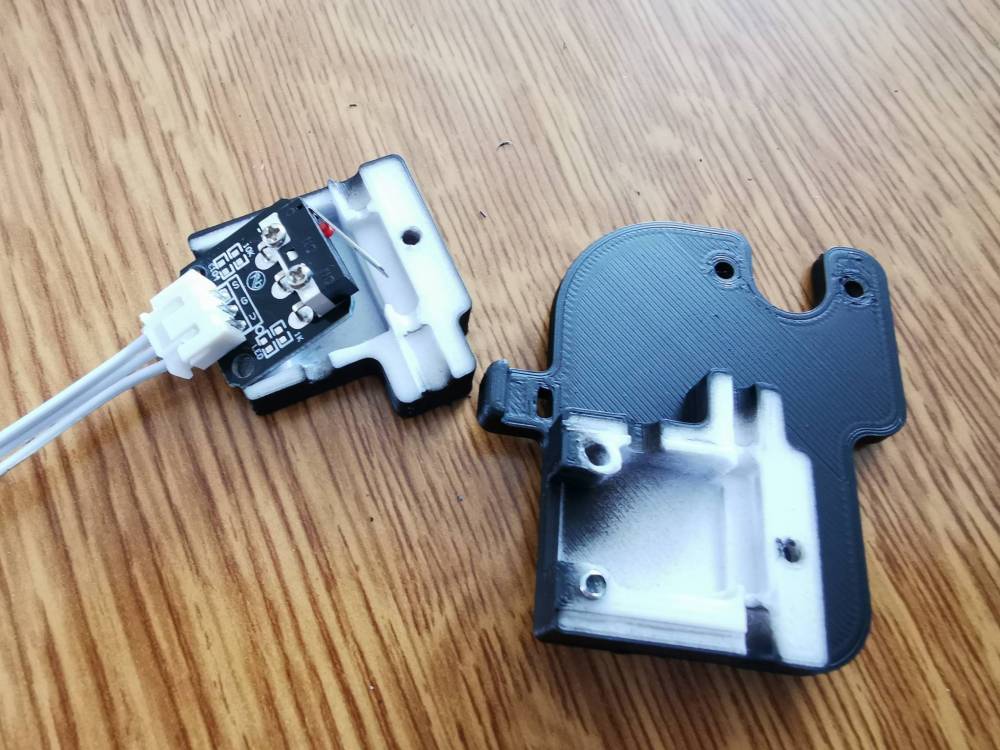

  8. bonjour je tien a remercier Duncan4031 pour le lien du marlin de steenerson, j'ai du le modifié un peu mais ça fonctionne nickel. j'ai cependant une autre question, je souhète instaler un detecteur de fin de filament en utilisant le microswitch du z que j'ai récupére. ma question et simple ou le branché sur la carte mère (skrmini e3 v1.2)? et quel modif je doit faire au niveaux de marlin. cordialement.

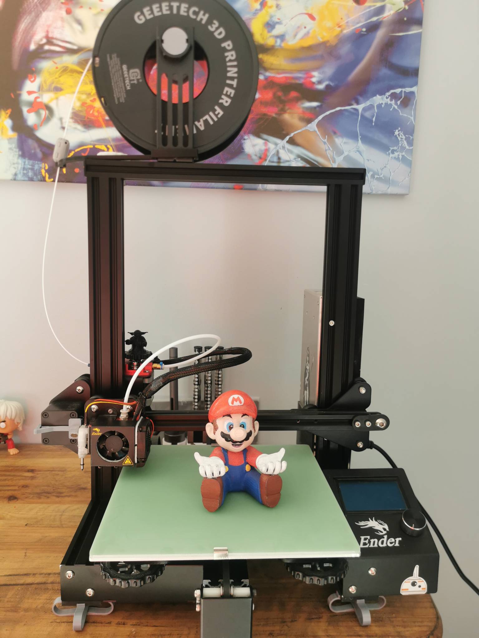

  16. Bonjour Petite photo de mes prints: voilà, le Mario, pla gris resolution 0.2,16h de print, du nettoyage et de la peinture, l'épée range cartouche fait en petg rouge pour l'e fourreau et la lame, le manche et en pla, une 20h à peu près. Tous les fichiers sont trouvable sur thingverse. Je n'est plus les liens en tête mais une recherche sur thingverse vous les trouverez facilement.

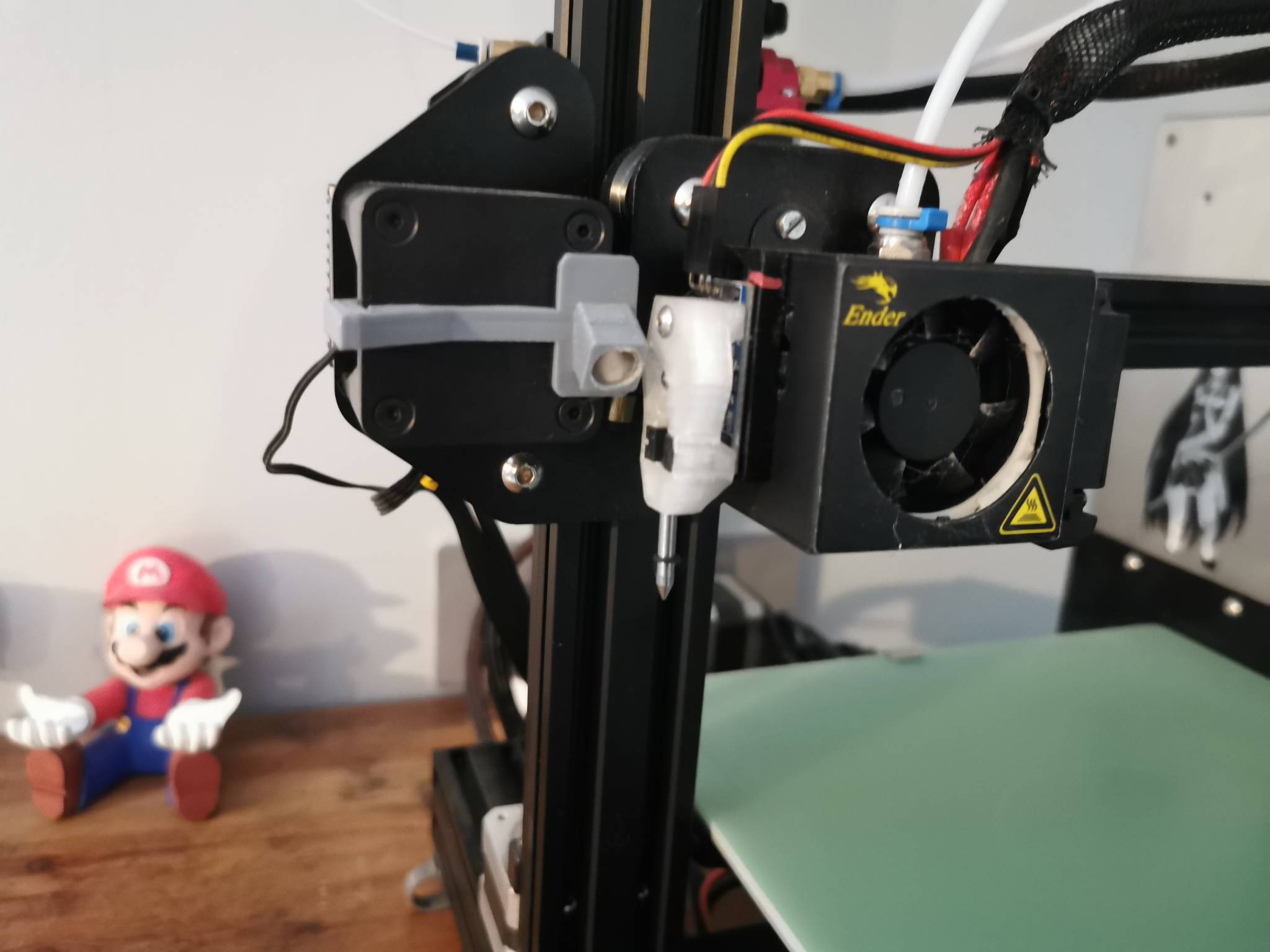

  17. Bonsoir, du coup quand tu dit que tu as la mème configuration que moi, as-tu la carte mère skr mini e3 v1.2 de bigtreetech, et as-tu un capteur touch mi d'installer comme sur la photo de mon imprimente, voir photo jointe. dans ce cas et uniquement ce cas mon firmware conviendra pour toi.
