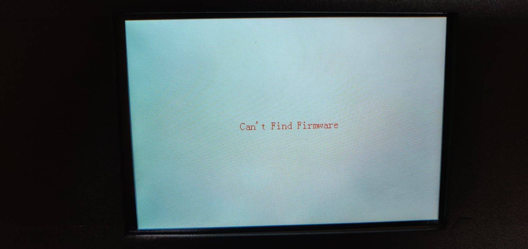

  1. Je viens de résoudre mon problème en téléchargeant le fichier sur ce lien http://lharuun.free.fr/index.php/les-firmwares/11-recuperation-et-installation-des-firmware tu le décompresses, collesle fichier US20ONE.BIN dans l'ancien dossier "update firmware" en remplaçant le 217.bin ensuite meme procédure (la SD dans l'imprimante puis tu rallumes et c'est parti pour la mise a jour )
  2. J'ai ouvert immédiatement un ticket sur Gearbest ....j'ai peur qu'ils me fassent tourner en rond . En attendant je cherche désespérément le firmware d'origine ( v 195) mais impossible a trouver
  3. Bonjour, il m'arrive exactement la meme chose et je ne trouve pas la V195 ...
