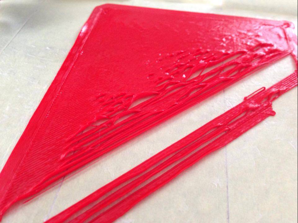

  1. je ne vois pas comment changer le topique en résolu
  2. bon les gars un grand merci a tous et spécialement a Ironblue qui m'a mis sur la piste, j'ai résolu mon problème j'ai télécharger la dernière version de cura la 4.5 je crois et tout est rentrée dans l'ordre la dernière version a même un preset pour l'Anet A8 j'ai rien eu a régler mon ancienne version la 3.6 est vraiment inutilisable j'ai eu beau retourner tous les paramètres dans tous les sens ça n'a fait qu'empirer

  5. bon après je pense avoir tout essayé (réglage du bed un million de fois, augmenter et réduire température, arrêt du ventilateur etc...) je peux pas passer plus loin que le première couche et plus j'insiste et plus c'est pire, les derniers essais le PLA ne collait même plus à la plaque !! par contre j'ai essayé d'imprimer la "figure" qui est dans les fichier test de la clé USB et l'impression à réussi jusqu'au bout, mais j'ai remarqué que le fil sortant de l'extracteur était comme plus fin que quand j'essai avec mon modèle et bien sur impossible de voir les réglages dans le G-code, enfin une partie mais pas tout le setup! donc je suppose que c’est mon setup de cura qui fou la zone ou alors c'est la buse qui est naze ou encore c'est le PLA qui est de mauvaise qualité? mais si c’était ça pourquoi jusqu’à maintenant il imprimait parfaitement ??
  6. ok merci je vais essayer ça car moi j'avais descendu la température quand j'ai vu que ça gondolait! j'ai pas pensé à l'augmenter car je me suis dit si il reste trop mou il va avoir tendance a se déformer! enfin je vais essayer ça et je vous dit bon j'ai essayé et c'est pareille la premiere partie a 205c et j'ai fait pause puis repris avec 210c et le resultat est le meme ca gondole
  7. merci, mais la temperature de quoi? du lit ou de la buse? changer en diminuant ou augmentant la température? comme je l'ai déjà dit j'ai diminue la température jusqu’à 170c et ça gondole toujours dois-je descendre encore en dessous ??
