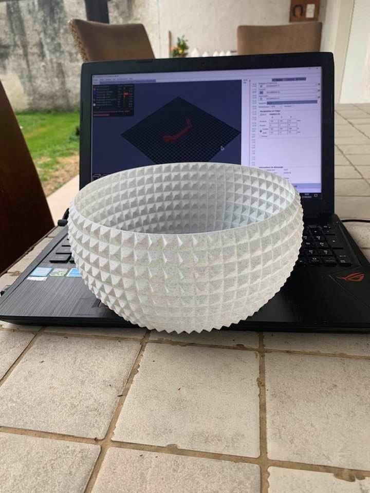

  4. Non ma X1 est stock , @MrMagounet , c'est ce que je fais, un profil par marque et couleur de filament. La j'ai pris du SUNLU MARBRE , débit à 96% pour avoir une paroi en 0.4 ( tolérance de 0.02) . Cube en 1 paroi , nickel , mais la j'ai lancé un vase et résultat bouchage de buse ! Elle me rend dingue cette imprimante !!! Mais bon , je vais réessayer ça viens peut être du filament ....

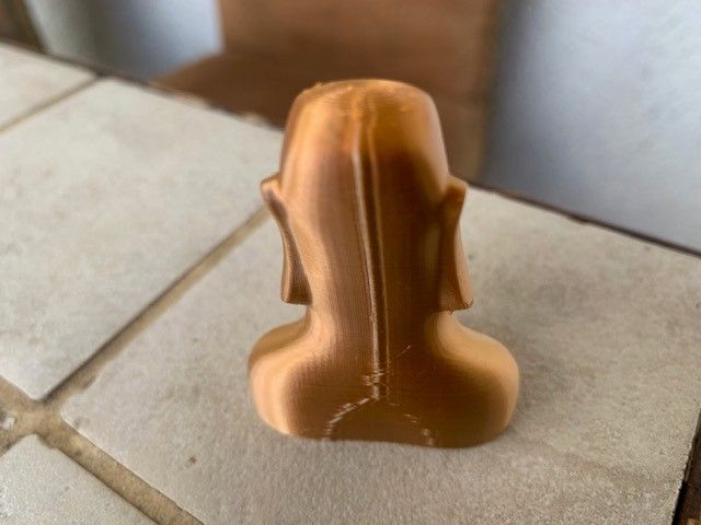

  9. Merci pour vos réponses , je vais essayer tous ça ... La juste en baissant la température de l'extrudeur à 205° au lieu de 215° (filament AMOLEN) , j'ai une amélioration au niveau du dessus de la tête et sous le menton mais par contre j'ai toujours cette couture ... Donc je vais partir sur cette température pour mes essais, je vais commencer par régler l'extrudeur (merci @RSF62) et je vais faire un essai aussi avec un autre slicer (IDEAMAKER) ... @methylene67 et @fran6p j'ai tester mais rien à faire , mais merci quand même pour votre aide.

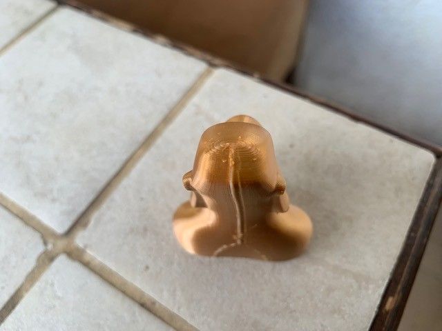

  10. Merci pour vos réponses , je vais essayer de répondre dans l'ordre : @RSF62 Merci de ta réponse - J'ai mis le fichier en pièce jointe. - vitesse à 50 mm/s , définition à 0.10 , orientation : centré sur le plateau et la tête du sujet face à moi quand je suis devant l'imprimante. @PPAC Merci pour ta réponse et les liens , je vais regarder tous ça et voir à passer sous une version antérieure de cura pour essayer. @MrMagounet Merci pour ta réponse mon fils qui a une ENDER 3 PRO , n'a aucune trace de jointure sur le même fichier , c'est ça qui me parais bizarre. La il est en vacances , quand il reviens , je regarderai sont profil et sa version cura. Mais je vais regarder les pistes que tu m'a donné. @methylene67 Oui bien imposante. moai-new (1).stl

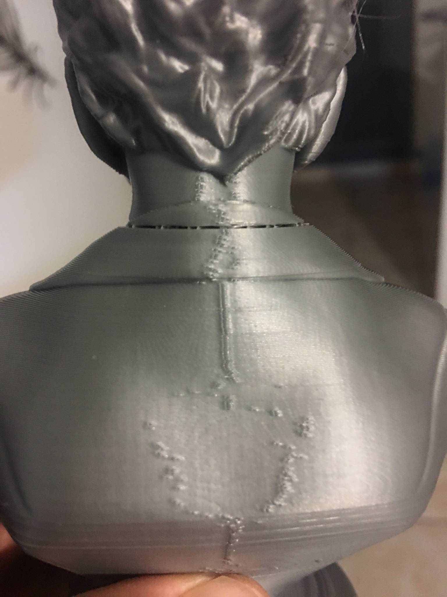

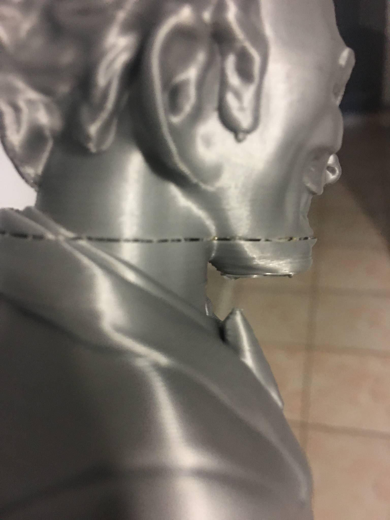

  11. Bonjour, j'aimerai connaitre le nom des défauts d'impression que j'ai sur le modèle que j'ai mis en photo , pour pouvoir éliminer ces deux soucis . Sur CURA j'ai activé "l'étirage" pour le dessus mais ça n'a rien changé et pour l'autre je ne sais pas du tout quel réglage changer. Je ne pense pas être le seul à rencontrer ce genre de problèmes , je pense aussi que le sujet a déjà été abordé , mais ne connaissant pas les noms de ces phénomènes, je galère dans mes recherches . Si vous avez une idée du pourquoi et du comment , je suis preneur. Bonne journée à tous. Seb.

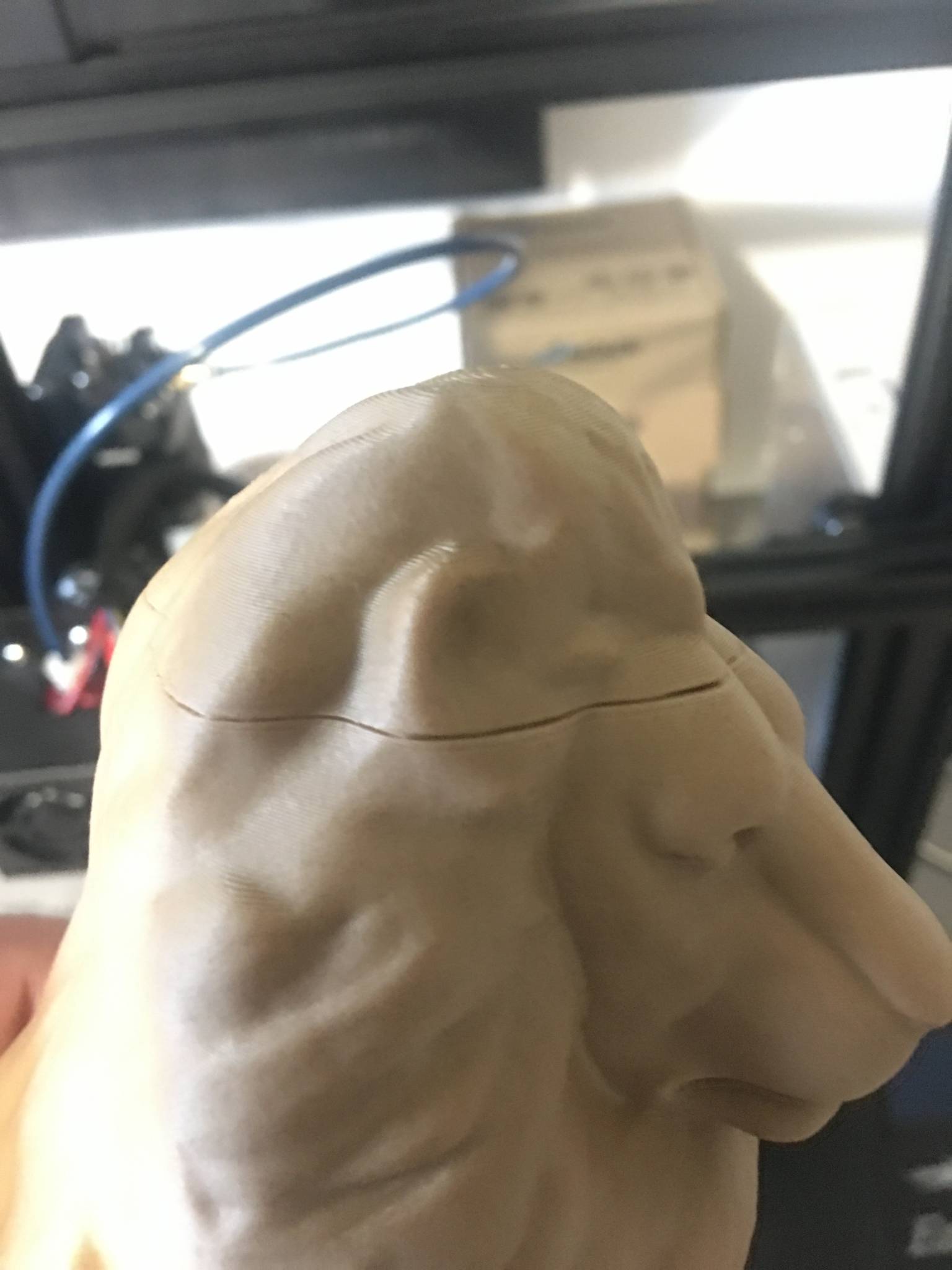

  12. Idealnight, je ne sais pas si ça viens de la car le lion en photo à eu le même problème mais sur un plateau en verre.

  14. Bonjour, sur les photos ont vois ce que j appel moi un manque de filament, après je ne suis pas un pro, mais j'ai l impression que ça viens de l extrudeur. J aimerai avoir vos avis sur le problème. Merci Bonne journée.
