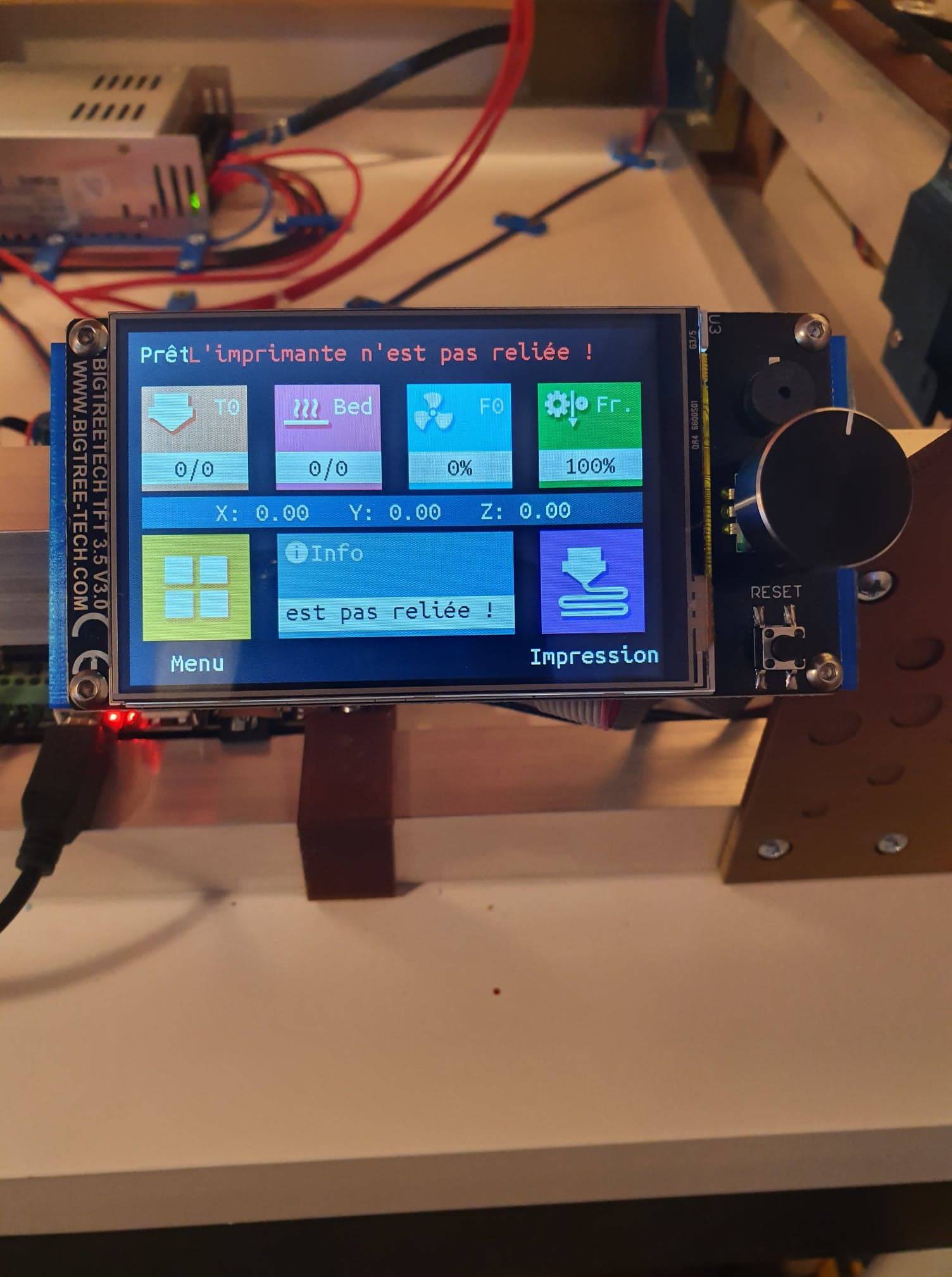

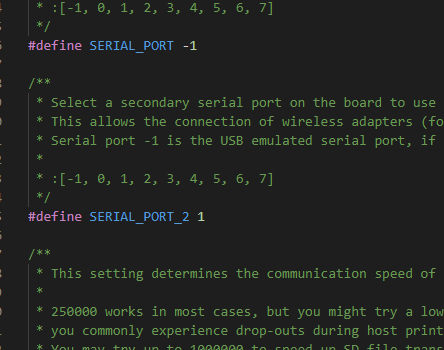

  5. bonjour, je suis en train de monter ma propre imprimante mais j'ai un soucis avec mon écran TFT35 branché sur un SKR PRO. Ça me marque "l'imprimante n'est pas reliée!" mes branchements sont ok le baudrate est le même que sur marlin, je cale complètement.
