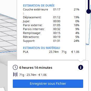

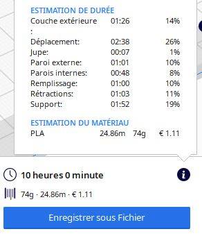

  1. Bonjour, je possède une Dago D200 depuis maintenant 4ans (d'abord en discovery puis en discoeasy), et depuis quelques temps j'essaie de m'innitier a l'ABS, pour cela, j'ai acheté une Ender 3X, que j'ai recu vendredi, vendredi soir elle était deja en train d'imprimer le chien inclu dans la carte, c'etait nickel ! Mais bon les petites impressions c'est bien marrant, mais j'aurais besoin de passer à l'impression de carénages de moto, j'ai donc slicé avec cura, et là surprise: 20H !, alors qu'avec ma disco je descendait a 5h pour la meme pièce, pareil, le profil ender 3 m'indique plus de filament consommé, avec un temps beacoup plus long. J'ai donc essayé de recopier tous les paramètres de la disco dans le profil de l'ender, avec cura en mode expert, mais rien n'y fait, je suis toujours a 12h, etant donné que ce sont des pièces qui doivent etre produitent en série, je n'ai pas le temps necessaire pour conserver ca comme ca. J'ai donc essayé de slicé avec le profil de la disco et utiliser le gcode sur l'ender, ca a marché pour un cube de calibration, mais je suis pas sur que ce soit très bien pour la machine. Qu'en pensez vous ? Est-ce que c'est normal d'avoir des differences comme ca pour une meme pièce ? (Je vous mets les details des temps dans les deux cas) Merci d'avance pour vos réponses !
