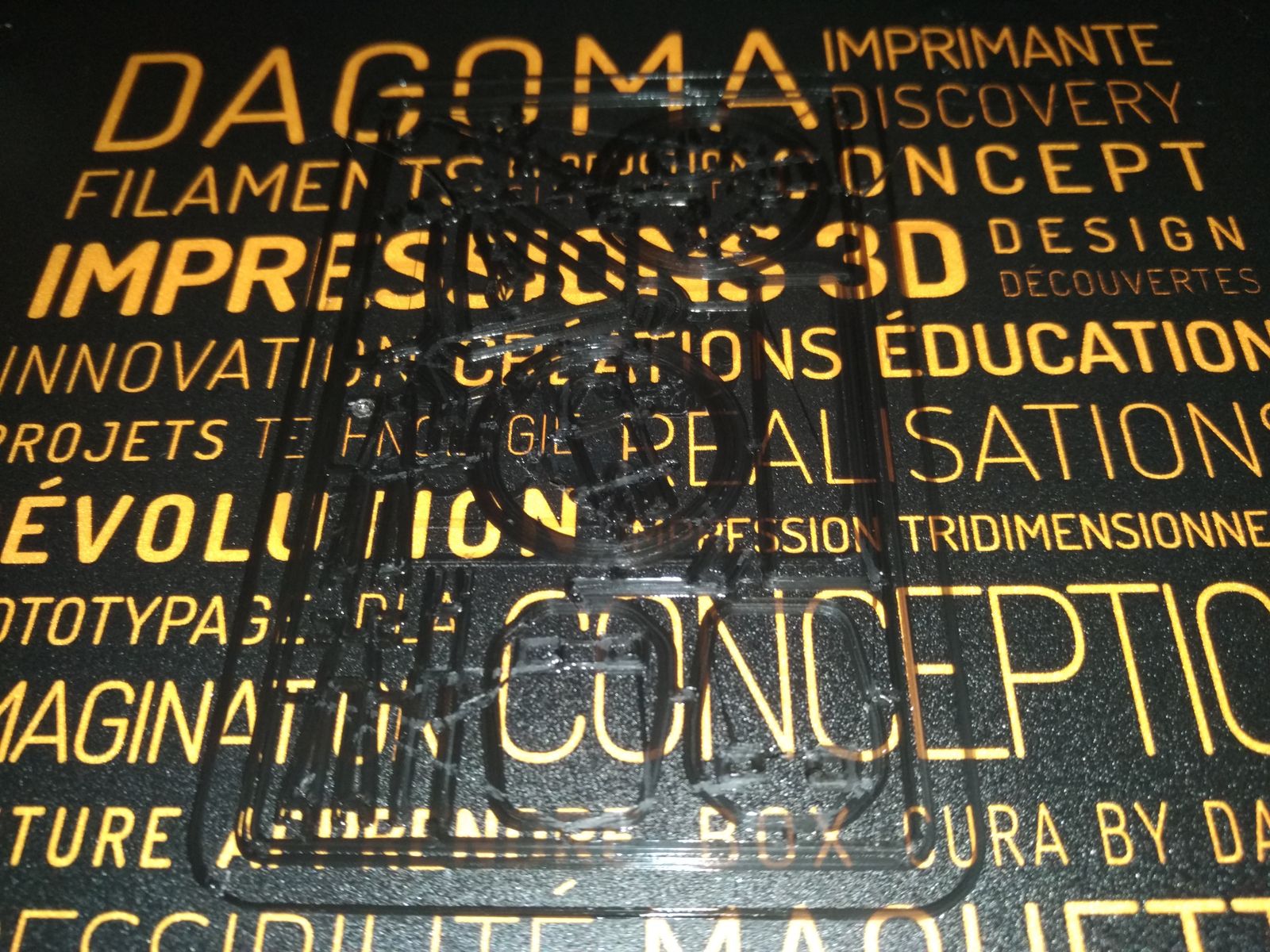

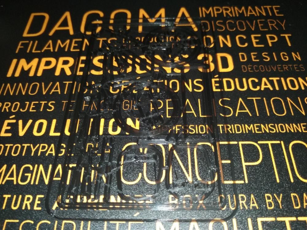

  4. Bonjour à tous, J'ai un petit soucis depuis 2-3 jours. Lorsque je lance l’impression il y le côté droite qui beaucoup trop fin comparer au côté gauche ( On peut voir les écriture à travers le plastique ). Je régler correctement la hauteur de l'extrudeur pour qu'il soit parallèle au plateau ( Je contrôle à chaque impression ), du coup j'ai changer la tige fileté par des tiges fileté en inox, avec de nouveau écrou également en inox, et j'ai changer les anti-woobles ( je les est changer pas pour ce problème mais vu que je les démonter pour refaire le réglage sur la tige fileté et l'anti wobble autant le faire la ^^ ). Sinon au début je n'avais pas ce problème ( où pas remarquer ) et j'avais pus imprimer deux anti wobble. Si je place la pièce au milieu où de côté j'ai le même problème Je vous transmet les photos pour que vous vous en rendiez compte ! f Si quelqu'un à une solution de je suis preneur

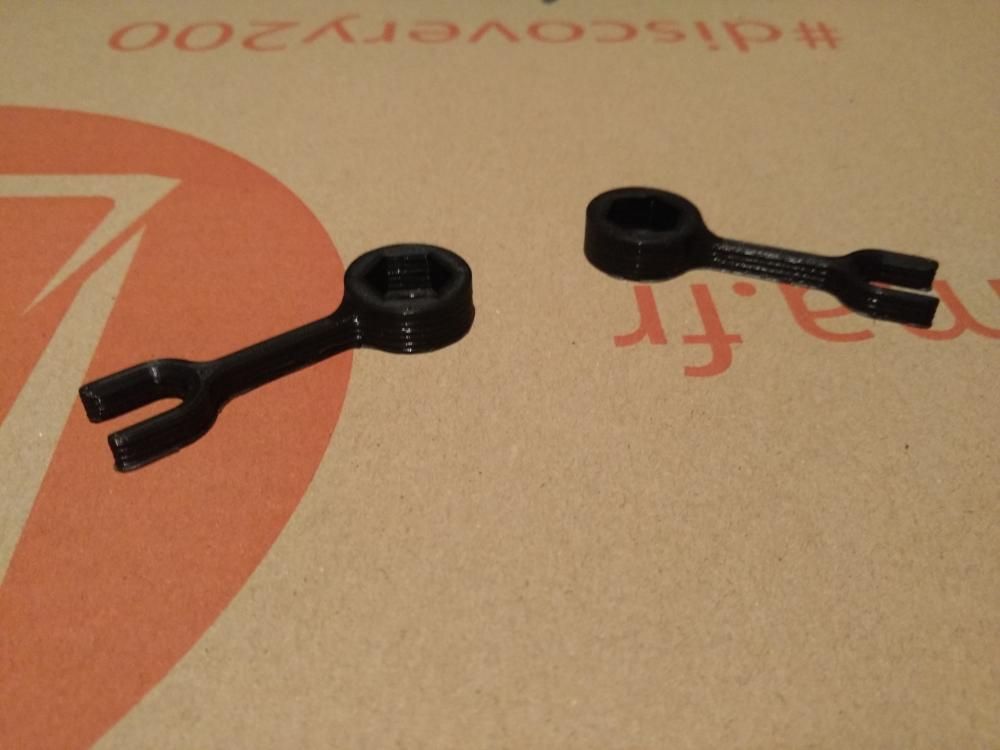

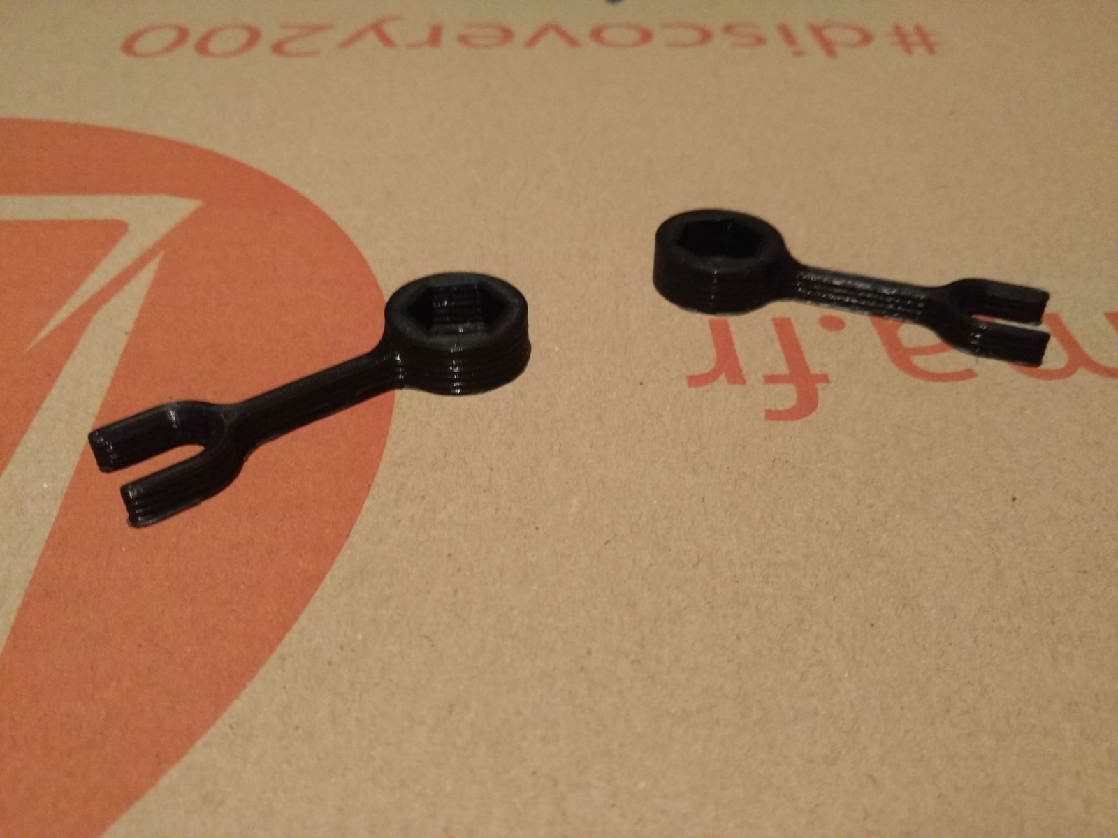

    Bonjour à tous, Je cherche les STL de l'anti wobble ( gauche et droite ), si un âme charitable pourrait bien me les envoyer cela serait cool J'ai déjà chercher sur le site de Dagoma mais c'est de l'ancienne version, et sur Thingverse je suis tomber sur ça http://www.thingiverse.com/thing:1361042 C'est presque ça mais c'est plus fin au bout Et si j'avais vous avez un meilleur anti-wobble je prend aussi ^^ Merci
