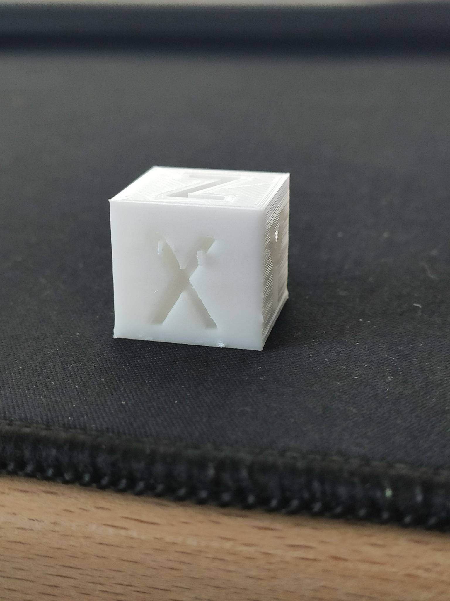

  1. Salut Merci de ta réponse, j'ai pas tout compris a tes explication, mais effectivement le coupleur n'étais pas fixé correctement. J'ai toujours le problème, mais dans une moindre mesure, j'ai un jeu de 0.4mm a peu prêt au lieux de 1.5mm avant, il va falloir que je passe un peu de temps pour trouver la source, peut etre les exentrique, le chassis ... a voir, merci en tout cas !
  2. Bonjour a tous Jai une Lk4-pro depuis plusieurs mois, et je constate un soucis sur mes impressions, je l'ai remarqué récemment sur mes dernières impressions. En gros sur le premier milimetre le z ne monte pas, il m'imprime toujours sur la même hauteur (c'est pas évident a expliqué ... ) mais par exemple une pièce d'1mm d'épaisseur ne fera que 5/10 d’épaisseur. j'entends l'extrudeur claqué, signe que la matière n'arrive pas a sortir correctement. J'ai imprimé le cube de calibration et je n'ai que 18.5mm de hauteur au lieu des 20 et on voit bien qu'il manque de la matière sur la partie basse. (le X n'est pas centré). Par contre le reste de l'impression se déroule bien. Je ne sais pas j'ai le soucis depuis le début, je n'ai jamais imprimé de pieces "technique" pour le moment. Avez vous une idée d'ou peut venir le problème ?
