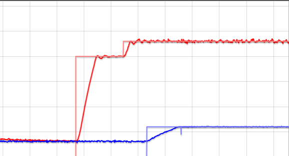

  2. Je crois que je ne vais pas avoir besoin de jouer avec des condensateurs. Voici mes courbes de températures maintenant : Parfaitement lisses ! La différence : j'ai retiré la carte SD ! Quand je la remets, le problème recommence. Il semble donc que mes problèmes de précision des températures reportées sont liés à la présence de la carte SD ... Je continue de creuser.

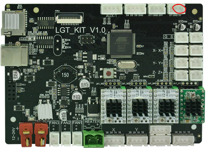

  3. Merci pour ton aide. Ma carte mère c'est celle ci : Je ne me sens pas trop de changer les condensateurs de la carte mère, d'autant que je ne sais pas lesquels changer. Par contre je tenterai bien de brancher un condensateur comme expliqué ici : Est ce je peux le brancher sur les pin que j'ai entouré en rouge ?

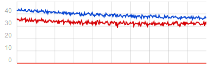

  5. Bonjour à tous, depuis quelques jours, mes courbes de température (hotend et bed) ne sont plus du tout lisses et présentent de légères fluctuations. J'ai fait un PID autotune (8 cycles) qui a fortement dégradé la situation, mais que j'ai réussi à recalibrer correctement en refaisant un PID autotune avec 50 cycles ... Cependant le problème persiste. Comme le problème est apparu en même temps sur le hotend et le bed, je ne pense pas que ça vienne de l'un ou de l'autre mais plutôt de la carte mère. Vous en pensez quoi ? Que pourrais je faire ? Mon imprimante est une Alfawise U30 Pro (aka Longer LK4 Pro) avec laquelle je n'ai jamais eu de problème.
