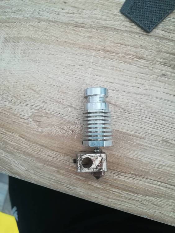

Après plusieurs jours d'impressions. Plus aucun souci. Soit le heat break était trop serré soit la ventilation de la hotend était trop faible. J'ai dans tous les cas modifié ces paramètres. De plus j'ai imprimé un petite cache me permettant d'orienter le flux d'air en totalité sur la hotend, ce qui a également eu pour effet de mieux stabiliser la température au niveau de la buse. Merci pour votre aide en tout cas ! -

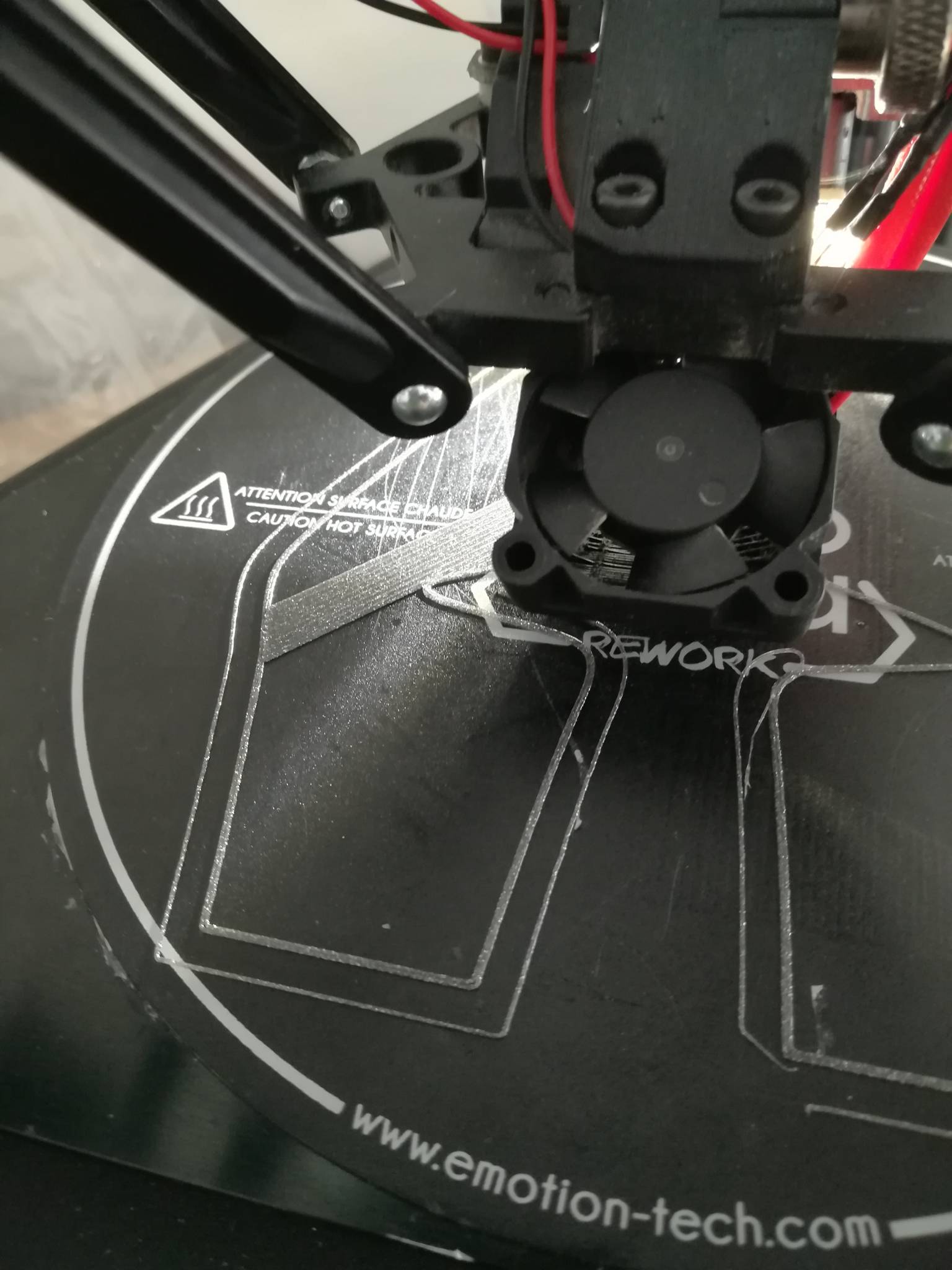

Est ce que tu pourrais me fournir une photo avec une couche suffisamment écrasée ? que je puisse me rendre compte stp. Car c'est bien ce qui me manque à savoir des repères. Merci en tout cas. -

Ok donc je descends un peu plus la buse dans ce cas ? Car trop écrasé ça peut créer une pression trop importante et tout boucher enfin c'est ce que j'ai lu. Du coup faut trouver le bon compromis quoi. En tout cas je n'ai aucun décollement. -

Salut pour les ventilos latéraux ça réduit le refroidissement du pla mais aussi de la buse (enfin je pense) car l'orientation des ventilos est peu précise je trouve avec un flux d'air assez large. Je suis en train d'imprimer des pièces pour orienter le flux sur le dissipateur déjà. Pour le petit coup de serrage à froid, oui j'avais lu ton post et du coup je l'ai fait tout de suite et pas de fuites -

Donc j'ai démonté pour reprendre l'ensemble des serrages sachant que de nouveau j'ai eu un bouchon juste au dessus de la tête de chauffe. C'est vraiment dans la partie du tube qui rentre dans le cube de chauffe que le bouchon se forme. J'ai donc modifié la vitesse du ventilo, j'ai diminué la rétractation. Voilà du coup j'ai lancé une impression d'un peu moins de deux heures on va voir. -

Des nouvelles. Je suis redescendu à 205 degrés temperature directement calibrée dans la machine et hop ça c'est bouché au bout de 3/4 heures. Malgré les ventilos à 50% donc pas le choix je dois remonter la température. Aller on redémonte tout ! -

Bonjour bon j'ai fait chuter la ventilation à 50% et ça semble passer. Je suis à 14h d'impression sans soucis. J'ai également desserer un peu la visse de l'extrudeur après un nouveau test sans le tube j'ai vu que ça émiettait un peu le fil. Pour le rétractation je suis avec les paramètres de base avec le repetier du fabricant à savoir : vitesse 35 mm/s distance 3mm merci ! -

Bonjour à tous Voilà je vous expose mon problème : ma buse se bouche au bout de 3 heures d'utilisation. J'ai parcouru le forum et tenté d'appliquer les différents astuces mais là je coince un peu, je vous expose les étapes de ma réflexion : mon matériel : micro delta rework d'occasion (acheté au beau frere donc elle a pas été maltraitée) fil : pla emotion tech niveau débutant mais ça monte ça monte 1 ) Après une petite centaine d'heure d'utilisation sans aucun soucis, mon extrudeur patine et m’empêche d'imprimer. Je le démonte nettoyage et on repart. Je fais des tests à vide etc ... 2) ça patine toujours j'en déduis que ça bloque plus bas et là hooooo je vois une fuite de plastique sur l'hexagon truc assez classique semble t'il. Je démonte, effectivement c'est bouché je remonte et nickel tout remarche. 3) au bout de 4 / 5 heures d'impression rebelote ça patine en haut signe que ça se bouche. Je tente de déboucher avec la méthode en insérant du pla à chaud et en tirant d'un coup sec ça ne change rien j'ai un bouchon entre le cube et le dissipateur semble t'il 4) je me dis que ça vient de la buse (oui j'ai fait une connerie la tête a percuté plusieurs fois le plateau en la déplaçant sur l'axe des Z) , je démonte tout, change la buse je passe à 0.3 au lieu de 0.4 d'origine et bonheur tout fonctionne 5) rebelote au bout de 5 / 6 heures ça repatine. Je me dis putain pas possible que ce soit au niveau de l'hexagon je redémontre l'extrudeur et comprend qui manque la rondelle. Je trouve un mini clou dont je ne garde que la tête et le pose à la place de la rondelle. Nickel ça sert mieux mais......................... ça ne change rien 6) J'observe que le plastique coule mais n'est pas suffisamment fluide. Je décide donc d'augmenter la température passant de 205 à 220 / 230 lors de l'impression. Ca m'a fait gagné un peu de temps mais là même souci au bout de 6h de taff je vais devoir de nouveau tout démonter et nettoyer, je ne peux plus déboucher même avec la technique du pla directement dans la tête ça bloque après le dissipateur. 7) je suis en pneufit et j'ai inspecté les PTFE tout semble correct Donc deux hypothèses pour moi : 1 ) lors de ma connerie (percution de la tête sur le plateau) j'ai abimé l'hexagon (mais j'ai pourtant pu imprimer après pendant quelques temps sans problème mais pourquoi pas) 2 ) j'ai un souci de paramêtres ou de refroidissement mais c'est étrange je n'ai rien changé, j'ai lu aussi pour les ventilos que ça soufflait trop bas et peut etre trop fort mais ça marchait au top, pourquoi est ce que tout d'un coup il faudrait intervenir ? C'est un peu le seul truc que je dois tenter encore imprimer avec les ventilos à 70%. Voilà je suis arrivé un peu au bout de mes capacités pour le moment je continue de chercher mais votre aide vous l'aurez compris est la bienvenue. Merci à tous.
