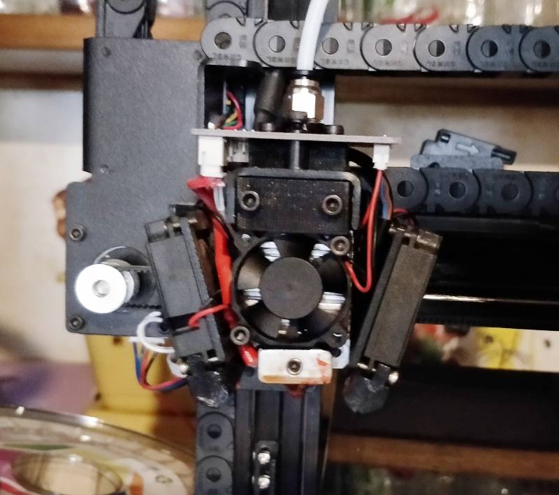

  4. Le problème est résolu. Un gros merci chaleureux à XBillou qui m'a guidé à trouver ce qui n'allait pas et à m'apporter les corrections nécessaires (via le groupe facebook Official Ortur User Group). Donc le fin mot de l'histoire c'est que visiblement il y a des variantes dans les modèles, j'ai un modèle 4 v2, mais avec un comportement inversé de capteur endstop en Z. Un autre utilisateur du group FB a confirmé que son modèle avait la même particularité. Et donc c'est le firmware que j'avais chargé qui provoquait le problème... XBillou m'a filé un firmware avec la correction, qui a bien apporté la solution. Pour l'instant j'ai remis le firmware trouvé sur le site de Tommy Desrochers (officiel d'ortur et corrigeant les problèmes de Termal Runaway), mais en compilant les sources, et en apportant la correction nécessaire, à savoir, dans le fichier Configuration.h, modifier la ligne: #define Z_MIN_ENDSTOP_INVERTING true // set to true to invert the logic of the endstop. en #define Z_MIN_ENDSTOP_INVERTING false

  6. Merci à tous pour vos réponses ! Alors, l'imprimante semble bien être une V2, du moins quand je regarde les points de cette page: https://ortur3d.wordpress.com/2019/10/26/differences-v1-v2/ Je joins une photo de la tête. @JMP40, les réglages précédents sont supprimés lors du chargement du nouveau firmware, je me suis rendu compte du problème justement quand j'ai voulu faire de nouveaux réglages. Des personnes ont eut des problèmes similaires sur d'autres imprimantes, c'était des connexions en rapport avec les Z qui étaient mauvaises (par ex: https://www.thingiverse.com/groups/creality-cr-10/forums/general/topic:31844 ) Donc j'ai ouvert, et vérifier que tout est bien branché, et j'ai testé les cables en rapport avec les Z. Pas mieux... Si c'est un problème de firmware, j'ai aussi essayé de mettre celui trouvé sur ortur3d.wordpress.com, pas mieux... J'ai remis celui de Tommy Desrochers. Et bien sûr, je n'ai pas le firmware d'origine pour le remettre :s . Je comprend bien le problème du capteur. Soit c'est lui qui est foutu, soit une connexion, soit la carte mère. Je ne sais pas comment tester tout çà... Soit c'est les firmwares qui ne sont pas bons, mais je n'en trouve pas d'officiels... Je suis bien embêté...
