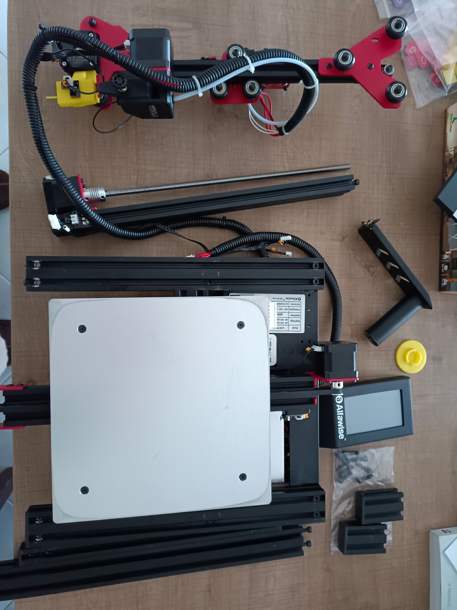

Réparer une Alfawise U30 Pro ou acheter une Bambu Lab ?
HEIMDALL1964 en réponse au topic de HEIMDALL1964 dans Alfawise / Longer3D

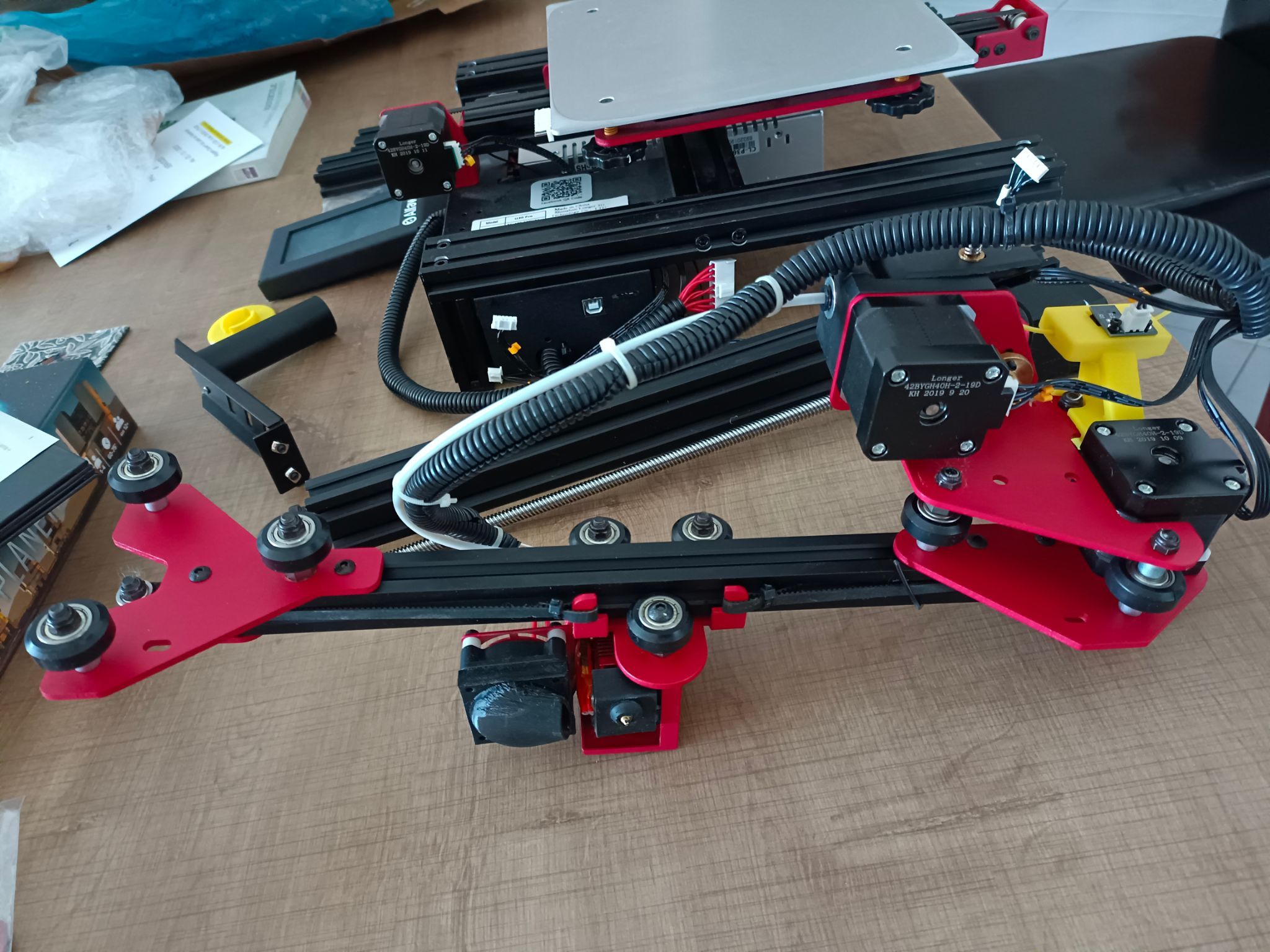

Quelques phots de l'imprimante démontée et ... en cours de remontage. J'avais ajouté quelques options vues à l'époque sur les forums de customisation. Je me souviens que j'avais sans grand succès "ré-étalonner" l'alimentation en PLA. Le plateau est un second plateau acheté après avoir labouré le premier en forçant comme un mulet pour décoller les impressions. J'ai des bobines de PLA qui datent de 4 à 5 ans et qui sont encore sous vide/plastique. Sont-elles encore bonnes ? Je cherchais des pièces détachées (courroies, etc ) pour l'Alfawise et je n'ai vus que du matériel pour la Ender/Ender 3. De mémoire je crois que c'est compatible. Encore merci pour ta disponibilité -

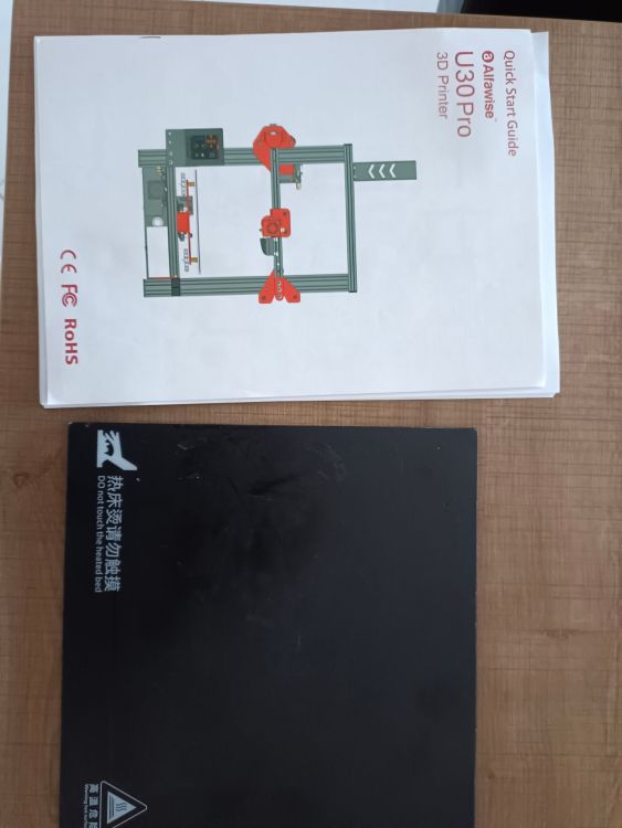

Merci pour ta réponse 3x et elle fait sens. Je veux essentiellement imprimer des décors pour des jeux de figurines et des inserts pour ranger mes pions dans les jeux de plateaux. J'avais d'abord tenté de poncer le plateau de ma U30 car il n'est visiblement pas plan (aprés presque 1 heure sur une table plane, il y a encore beaucoup de zones qui ne sont pas poncées et indiquent qu'il y a une dépression dans le plateau). j'avais testé un plateau à partir d'un verre Castorama découpé. Il a donné satisfaction pendant quelque semaines avant de perdre son accroche naturelle. J'avais aussi lu qu'il fallait changer les roulements pour éviter les roues avec des parties aplaties mais je ne pense pas que celles achetées sur Amazon aient été de bonne qualité. Il va donc me falloir regarder ce qui se trouve sur le net pour investir dans une nouvelle courroie et un plateau qui sera plan. -
HEIMDALL1964 a posté un sujet dans Alfawise / Longer3D
Bonjour à tous, J'ai une Ultra Pro que j'ai récupérée et selon la personne qui me l'a donnée, l'accroche du plateau n'est pas idéale, ce dernier n'étant pas totalement plan. La courroie qui gère le plateau est aussi un peu distendue et pourrait avoir un peu séché. Autre "souci" , je ne sais pas si les roulements verticaux et horizontaux ne sont pas fatigués. Au vu du travail à fournir et des différences générationnelles, est-ce que l'achat d'une A1/P1 Bambu Lab ne serait pas une bonne idée? Merci pour les retours. -

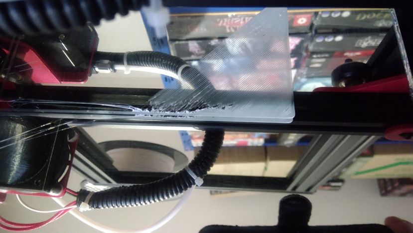

Pas de problème d'adhésion mais toujours ce souci de claquement de l'extrudeur sur les premières couches et cette quasi non dépose de filament localisée sur une partie de la plaque. J'ai tenté de relever la buse pour éviter les claquements mais cela n'a pas servi et ces derniers restent présent tout en ne déposant pas de filament. J'ai finalement opté pour la manipulation des roues de réglage des ressorts (désolé je n'en connais pas le nom) pendant l'impression, en progressant de 1/10 de tour à chaque fois. Au final, les claquements ont en grande partie semblé disparaitre et le filament s'est déposé de façon plus uniforme. J'imprimais plusieurs pièces à la fois et j'ai dû agir sur les 4 roues à tour de rôle. A retester sur la même impression pour voir si cela a évolué d'une impression à l'autre. -
[ALFAWISE U30 PRO] Problème de première couche

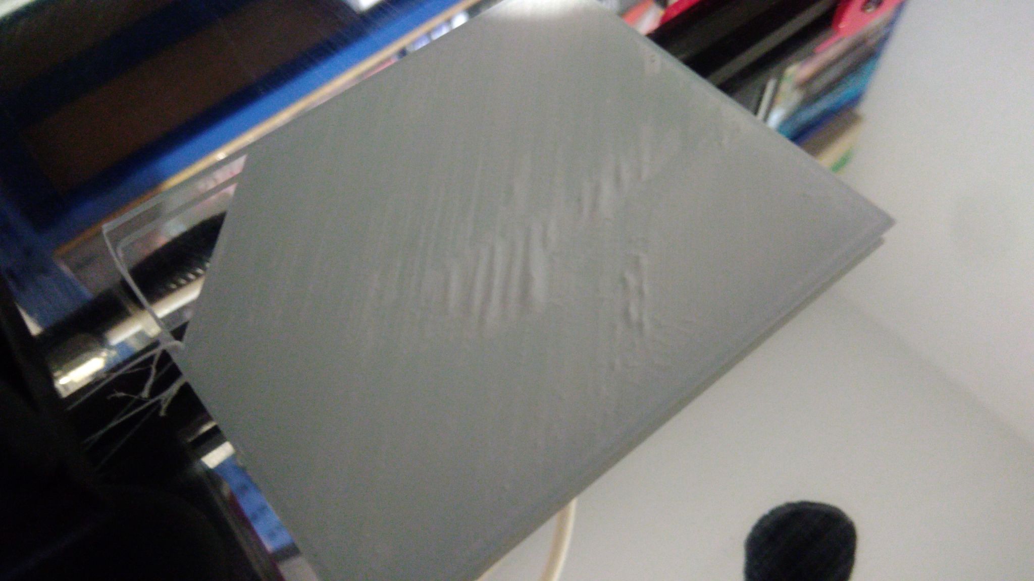

Bonjour à tous Imprimante remontée et fonctionnelle. Pas de souci d'adhérence pour l'instant sur la face miroir. Par contre, j'ai toujours: * un claquement de l'extrudeur sur la/les premières couches. Il tend à se produire au niveau des zones où il n'y a pas de filament déposé et disparait à la deuxième ou troisième couche; * il y a toujours une zone où le filament ne se dépose pas et elle est globalement localisée au même endroit (cf photo, quart avant du plateau et positionnement perpendiculaire au support de la buse). 2) il m'arrive d'avoir de régulières interruptions d'impression demandant un "recovery". Quand pris trop tard et que tout à refroidi, cela entraine souvent un léger décalage dans les pièces. J'avais lu sur FB que le problème pouvait être résolu en changeant l'alimentation. Certains d'entre vous ont-ils expérimenté ce problème? https://www.amazon.fr/s?k=Alimentation+ventilée+360W+24V+%2F+15A&rh=p_72%3A437873031&dc&__mk_fr_FR=ÅMÅŽÕÑ&qid=1600984477&rnid=437872031&ref=sr_nr_p_72_1 -

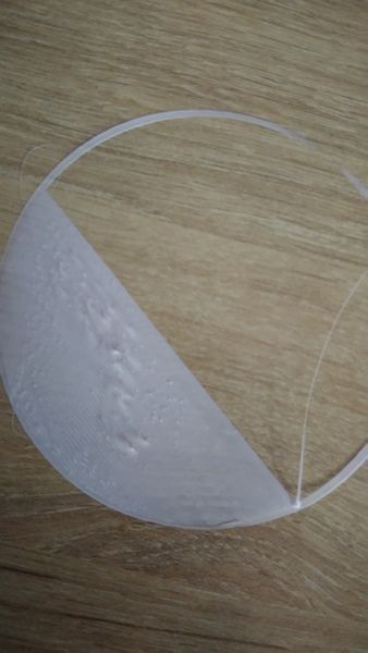

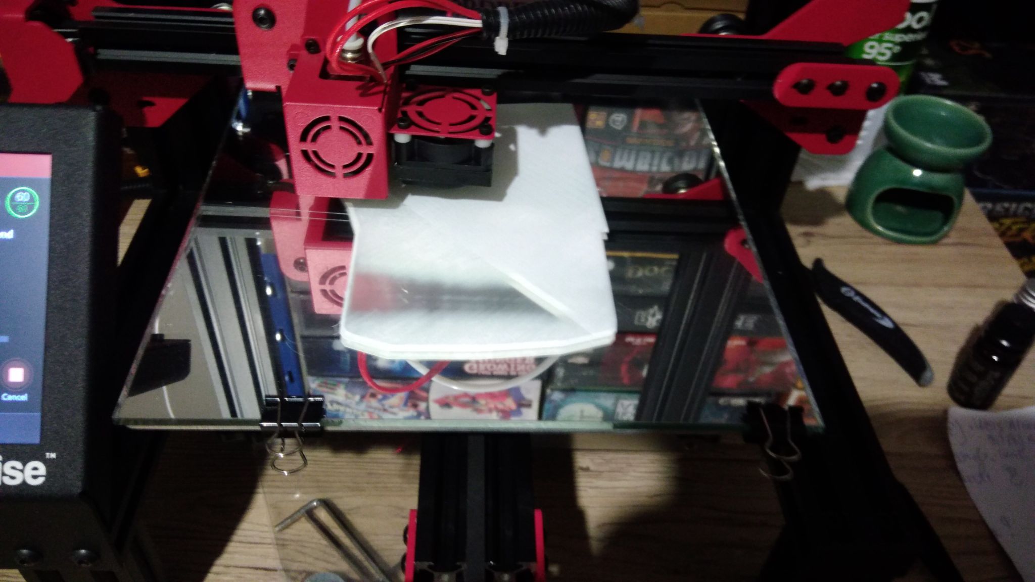

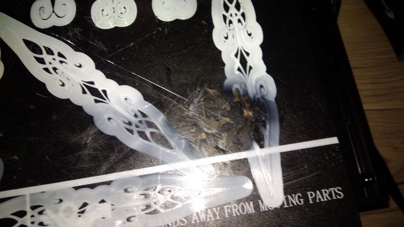

Bonjour à tous Après quelques mois heureux, je suis confronté à un souci de première couche, tant au niveau de son aspect, qu'à celui de son adhérence ou des claquements de l'extrudeur. Expérimentant des soucis d'homogénéité de la première couche (Photo 1 : plaque rouge et Photo 2 : flèches blanches) , j'ai procédé à un resserrage des excentriques qui semble avoir un peu amélioré le problème. J'ai cependant des soucis pour obtenir une première couche homogène (photos 3 et 4) des boursouflures apparaissant sur une partie de la première couche et des claquements d'extrudeur se faisant régulièrement entendre tant que l'impression n'a pas réellement débuté et que la pièce ne se construit pas . Ayant lu quelque part que cela pouvait être dû à un plateau gras, je bien nettoyé ce dernier avec de l'alcool dénaturé mais rien n'y a fait. En regardant le site de BENTEK j'ai vu que cela pouvait être aussi dû à une buse trop proche de la plaque et j'ai depuis fait plusieurs essais en rapprochant la buse ou en l'éloignant pour ne pas avoir l'impression que les choses évoluent dans le sens que j'espérais, les premières couches (Photos 5, 6 et 7) ne semblant pas forcément répondre au récapitulatif donné par BENTEK (Photo: 8 ). Dernier point, quand j'éloigne la buse du bed, l'adhérence disparait et plus rien ne tient. Il me semble cependant ne pas trop éloigner les 2 éléments. Le réglage se fait avec une feuille de papier que je fait "gratter gras" ou pas sous la buse. J'ai un plateau en verre qui a donné de bons résultats jusqu'à maintenant. J'utilise un PLA de chez 3D Makers et Cura : Bed 60°C, Buse : 200°C, hauteur de lka couche 0.2 ou 0.3 mm en fonction de la pièce, couche initiale : 0.2 mm, remplissage 20%, Débit : 100%, Vitesse d'impression : 40 mm, Déplacement : 120 mm/sec, Vitesse couche initiale : 20 mm/sec. Merci pour vos conseils.
