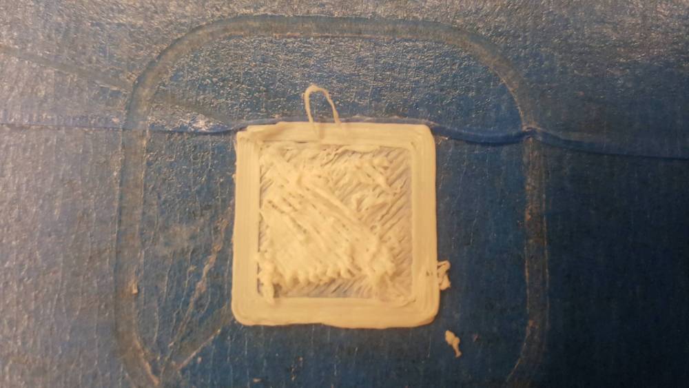

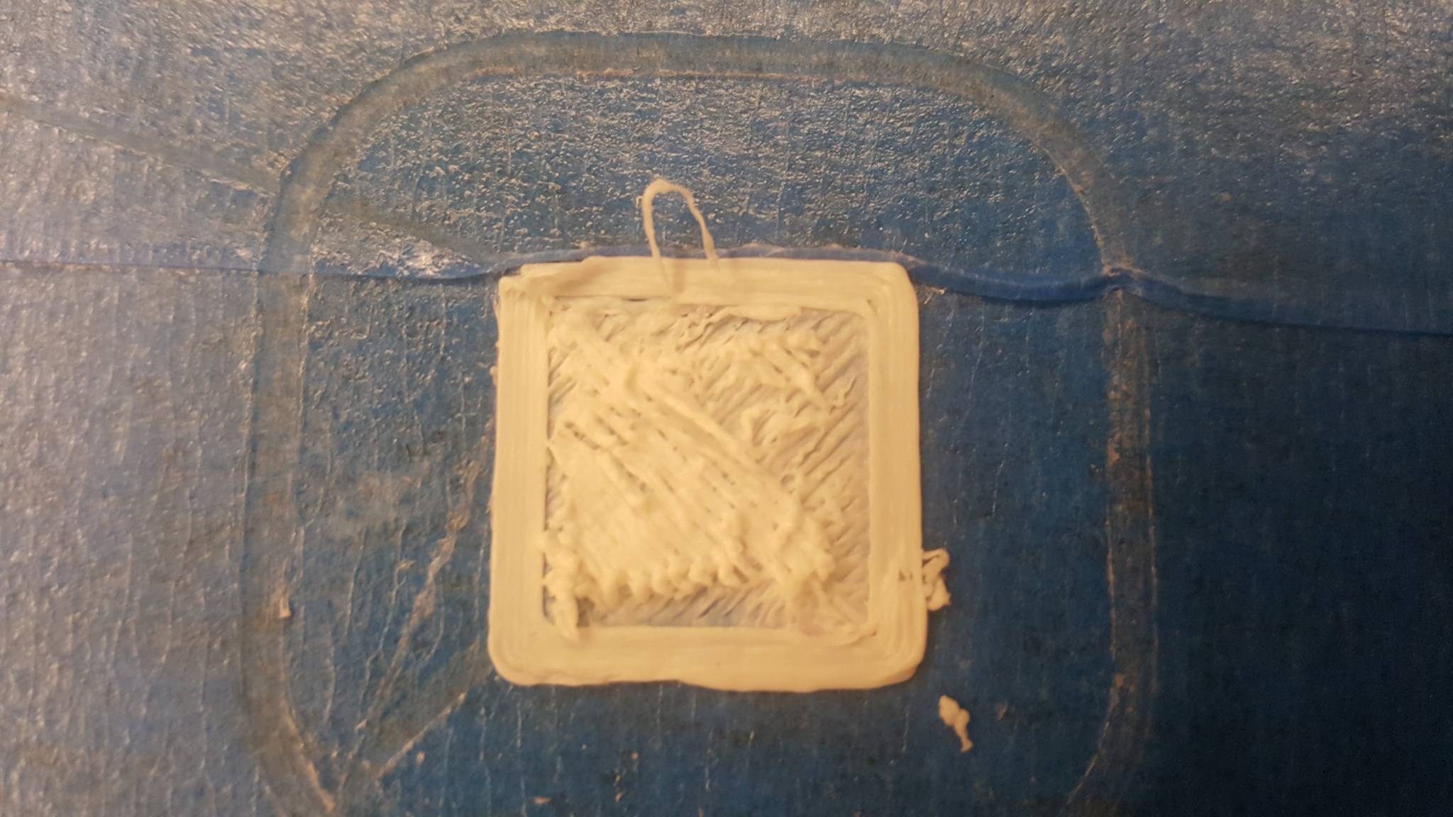

  7. Alors je suis su ou presque a 99% que mes paramètres sont bon car j'arrivais très bien a imprimer avec avant j'ai repris ceux de base dans cura même problème ceux de base dans simplify même problème et ceux de creality slicer même problème. j'ai rien changer sur la tête si ce n'est la buse et la protection thermique en silicone qui était noir au début par une bleu, qui d’ailleurs est mieux plateau parfaitement droit c'est pour sa que j'ai changer pour du verre car celui d'origine en alu était un peut bomber Ventilateur tourne dans le bon sens les axes Z sont bien régler avec la petite cale qui est fournis avec l'imprimante la première photo c'est normal car avec mes paramètre 1er couche ventilation 0 2e couche 30% 3e couche 50% et 4e couche 75 % et toi des la 2e couche 100% de ventilation et non aucun effet racloir le fanduct ne touche pas la pièce sur l'imprimante a part tout les ventilateur par des noctua ( et j'ai eu aucun probleme avec tout fonctione bien) sauf le ventilateur radial de la souflerie qui lui est d'origine j’ai changer le capteur inductif, la buse qui est une buse en acier trempé, le plateau par un plateau en verre de la marque creality j'ai ajouter un guide fil entre la bobine et le moteur d'entrainement du filament qui marche très bien j'ai imprimer de nombreuse fois avec Voila voila <Modération> Pourrais-tu STP utiliser le «bouton» Editer au bas de tes posts pour les compléter, corriger plutôt qu'en créer plusieurs les uns à la suite des autres. La pratique du double/ triple post est rarement apprécié sur les fora D'avance je te remercie de tenir compte de ma remarque. </fin>
  8. Merci mais le problème étant que je n'ais pas de 2e imprimante pour l'imprimer , sinon moi j'ai celui la car celui d'origine avait a moitie fondu https://www.thingiverse.com/thing:3319367/files il ressemble assez au tien et beaucoup de personne en dise du bien, mais je ne comprend pas pourquoi a 50% de la ventilation c'est le max et dés que je passe a 60% la couche ne s’accroche plus a celle inférieure et que a 50% c'est vraiment pas assez je me demandais si je pouvais pas avoir un problème de hotend Vraiment si quelqu'un a une idée je suis plus que preneur

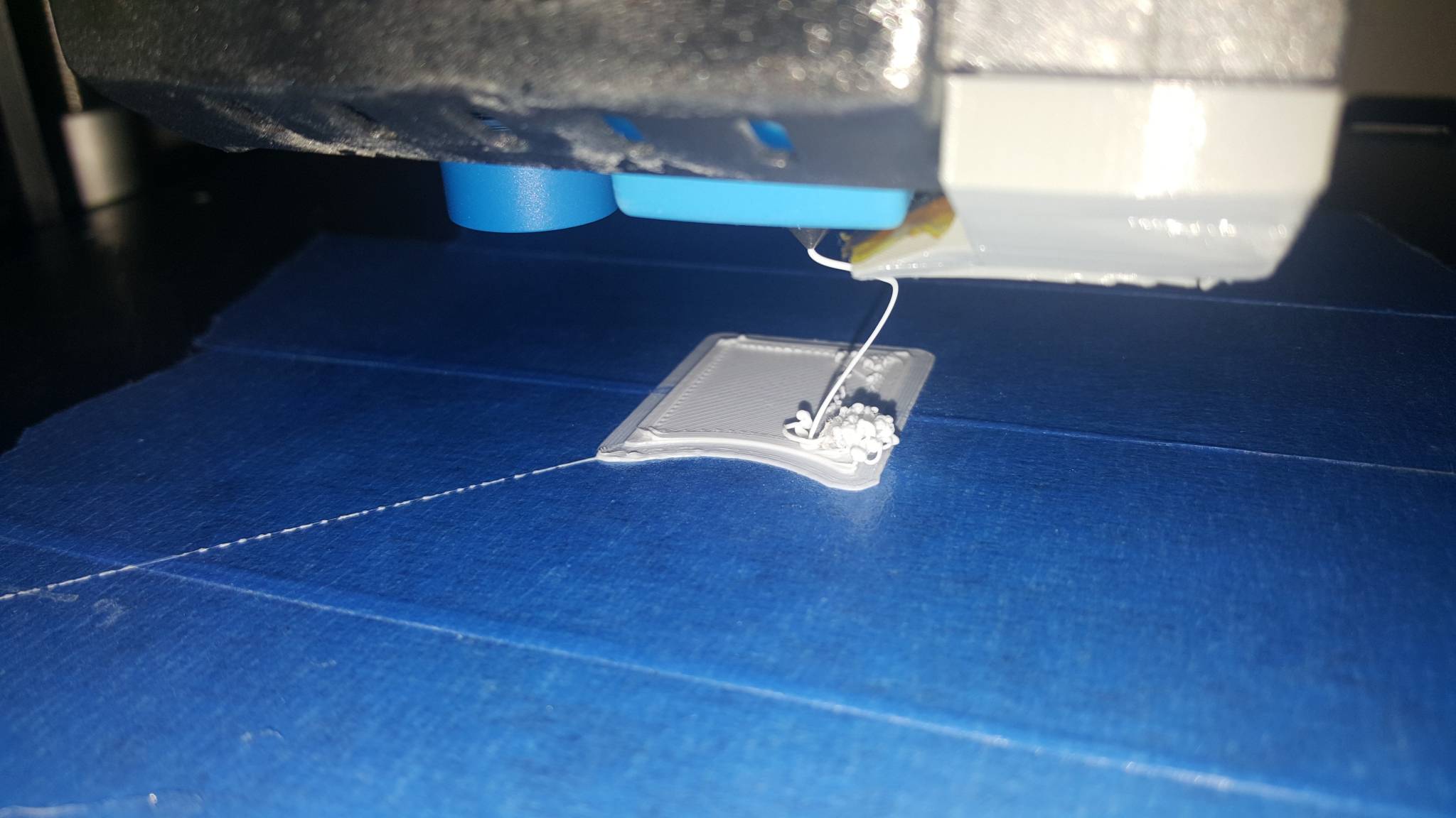

  9. Voila ce que sa a donner même si ta première couche était un peut trop basse comparer a mes paramètre voila des que le ventilo c'est mit en route tout se décolle (j'ai enlever le Brim c'est normal si il est plus la)
  10. Salut Ixi alors je viens de tester le cube ne se décolle pas ce n'est pas sa mon problème c'est que des la 2eme couche quand le ventilo se met en route le pla se décolle de la première couche
  11. Bonjour, Je possède un Creality Cr 10 S pro (la V1) j'ai changer le capteur inductif le plateau par un plateau en verre creality. Depuis peu lorsque je démarre une impression la première couche se colle sans problème au plateau la 2 eme aussi car mon ventilateur est a 30% et des que le ventilateur monte a plus de 50% le pla durcie avant même d'étre en contact avec la couche inférieur donc cela fait des bourlet autour de la buse et je suis obliger de stopper l'impression. Je tien a dire que si je monte pas a plus de 50% l'impression est également impossible car le pla est trop chaud donc bridging impossible et des qu'il y a un peut d'angle cela coule avec des bourlet Tout mes paramètre sont bon j'ai testé avec des paramètre qu'un youtubeur ma envoyer qui possède également cette imprimante et toujours le même problème. J'utilise simplify 3d. Si quelqu'un a une idée car cela fait plus de 2 mois que je recherche partout que je fait des test et presque 500g de pla y sont passer Merci d'avance
