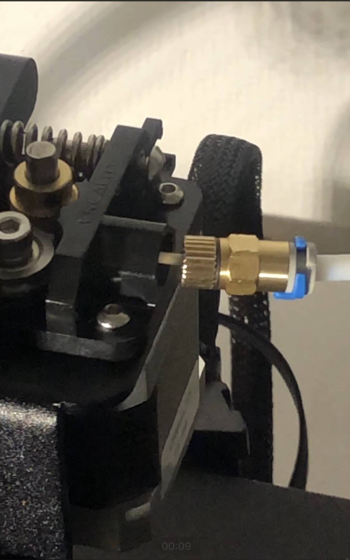

  1. Alors voilà mon retour, j'ai fixé le l'insert laiton M6 avec de la colle forte et j'ai pu faire ma première impression 3D . Merci à vous pour vos suggestions.
  2. Arrf. Bon c’est tout j’espère que je n’aurai pas de soucis avec celui en allu... merci pour les retours. Je vous tiens au courant
  3. Bonjour, Alors un grand merci à vous pour commencer. Ah oui d'accord ça existe alors! Je n'avais plus de "ni clou ni vis" du coup j'ai mis de la colle glue, je laisse sécher et je vous ferai un retour. En parallèle j'ai commandé un extrudeur sur Amazon en aluminium, je pense que ça ira plus vite que le S.A.V. Je mets ici un screen de la vidéo que j'avais faite. Merci encore
  4. Bonjour bonjour, Alors voilà je suis débutant total en matière d’impression 3D et voilà que j’ai commandé une Ender 3 pro (j’ai tellement de chose à faire dessus) du coup l’installation c’est plutot bien passé...cependant cela fair presque 24h que je n’ai pas dormi à force de vouloir résoudre ce problème. Explication : l’imprimante imprime la première couche, arrivée à la deuxième voilà que l’embout pneumatique (je ne suis pas sur du nom) ou du moins le petit embout doré relié á l’extrudeur, s’enlève avec son écrou et le fil continue d’être tiré mais pour rien, plus rien en sort. Avant de le recoller á la colle forte je préfère demander vos avis... j’ai une vidéo ainsi qu’une photo mais je ne sais pas comment partager. je vous remercie d’avance. Je prend toute solution
