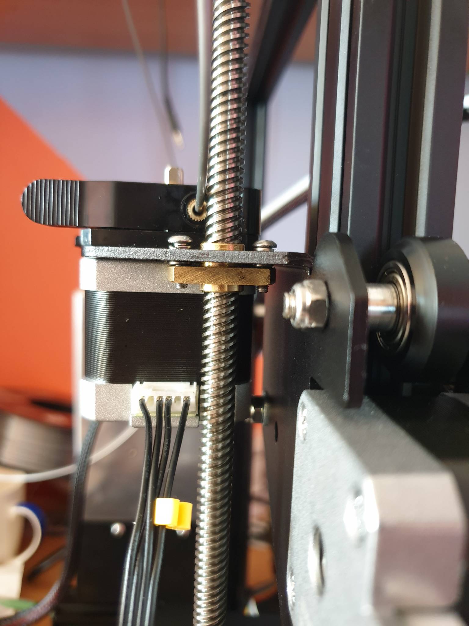

  3. Actuellement elle est monté comme ça, tu voudrais que je la retourne ?

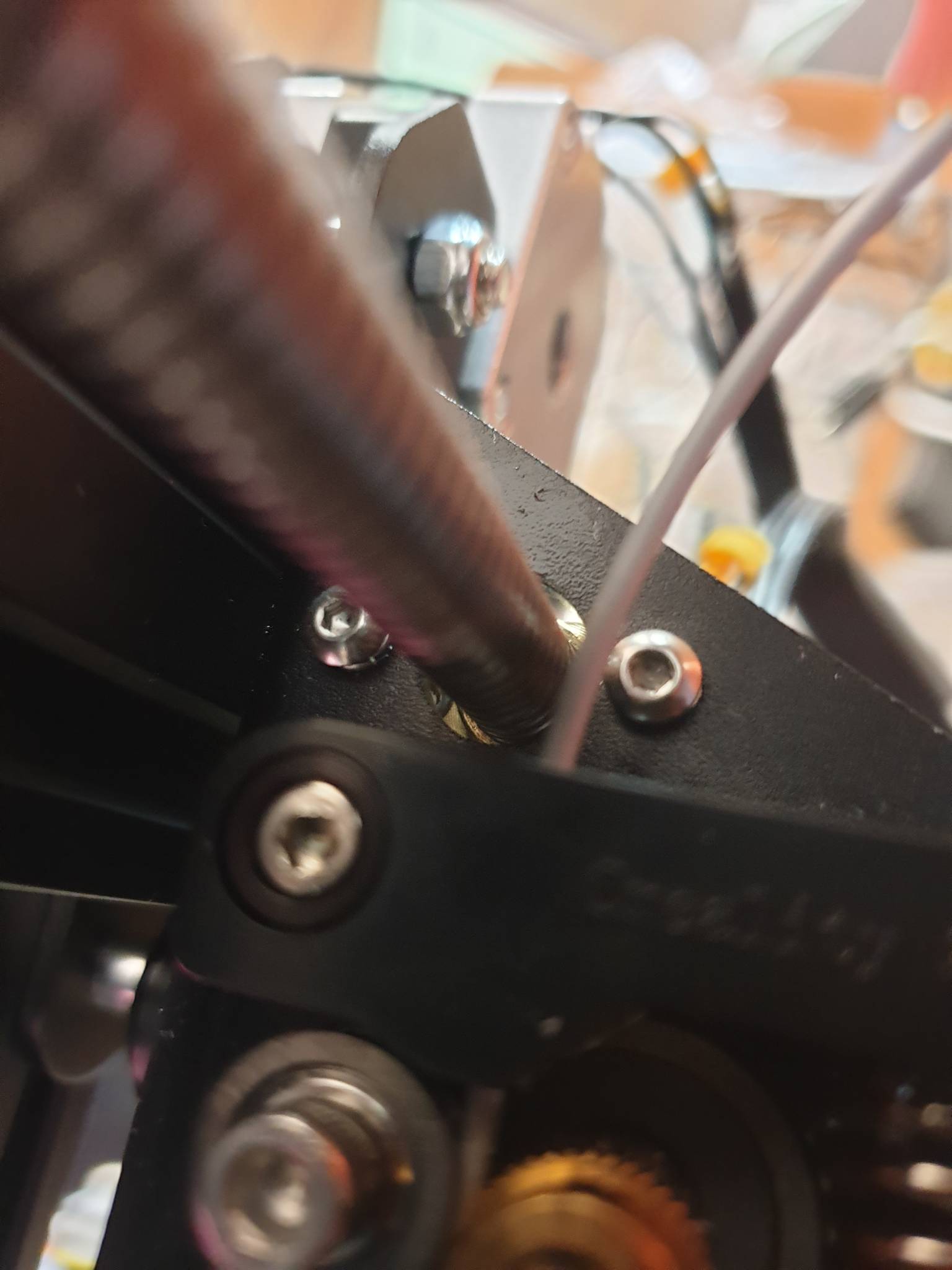

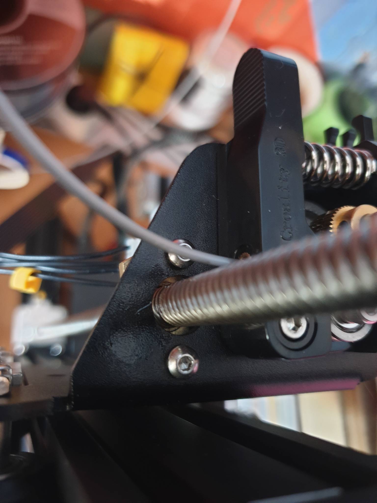

  6. Salut, J'ai vérifier le serrage, elles ne sont pas serrer et la pièce en laiton arrive à suivre les mouvements de la tige fileté.
  7. Oui on est d'accord c'est coupleur déconnecté du moteur. J'ai vérifier la vis sans fin avant le montage et après , elle n'est pas voilé et le filetage n'est pas abîmé. Les connectiques sont bien enfoncée à fond. Voila un lien vers une autre vidéo : https://drive.google.com/open?id=1amWPBH_dBnwY6-Aro6H8-_p00awQGGBm
  8. Voila les vérifications que j'ai fait : parallélisme ok : prise de mesure au pied à coulisse entre les 2 ponts roulant de l'axe X Alignement entre le moteur et la pièce en laiton ok : voir les photos jointes. Essaie du moteur à vide : nok le moteur à du mal à tourner et vibre toujours. Echange de commande entre axe z et axe y (car même moteur) : nok le moteur vibre moins et tourne. Pour moi, je vois 2 possibilités : soit le moteur est "mort", en plus de vibrer, il n'arrive pas à faire tourner la vis sans fin dans l'autre sens... soit c'est la carte qui est mal réglé .
