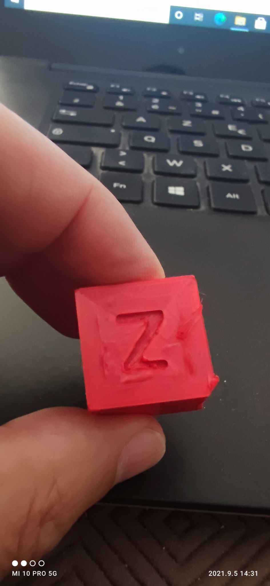

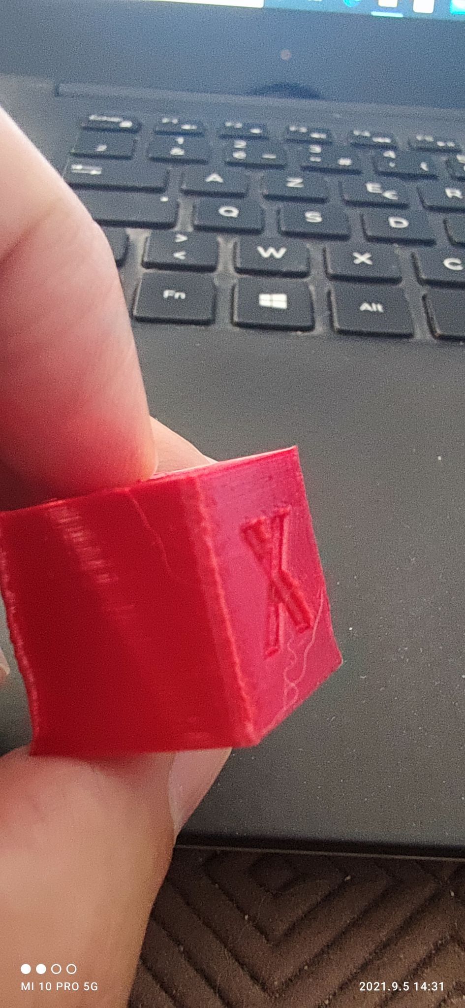

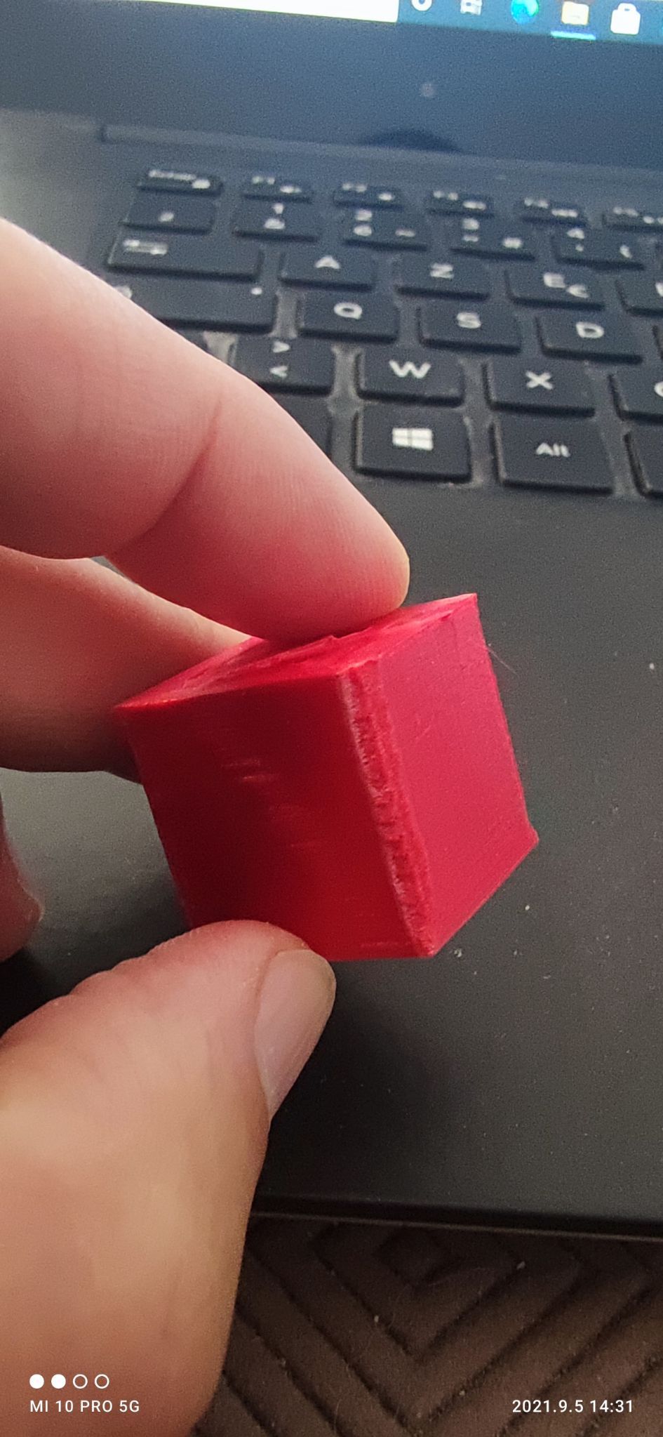

Probleme sur des angles (par exemple le cube de calibrage)
Stéphane Soriano a posté un sujet dans Alfawise / Longer3D
Hello les printers ... Je viens à nouveau vous embeter ... J'ai refait le tour de mon imprimantes et tout checké (tension de la courroie, vis, axe Z et regraisser, ...) J'ai toujours mon souci qui est présent Je vous ai mis des photos qui seront plus parlantes. Sur le cube de calibrage j'ai un angle qui foire complet ... Bon, les 3 autres ne sont pas non plus "nickel" mais c'est beaucoup mieux L'angle qui foire se trouve est celui au fond à gauche quand on est en face de l'imprimante Si quelqu'un aurait une piste ... Je suis preneur, on seche un peu avec mon fils Merci d'avance pour votre aide et vos idées Stéphane -

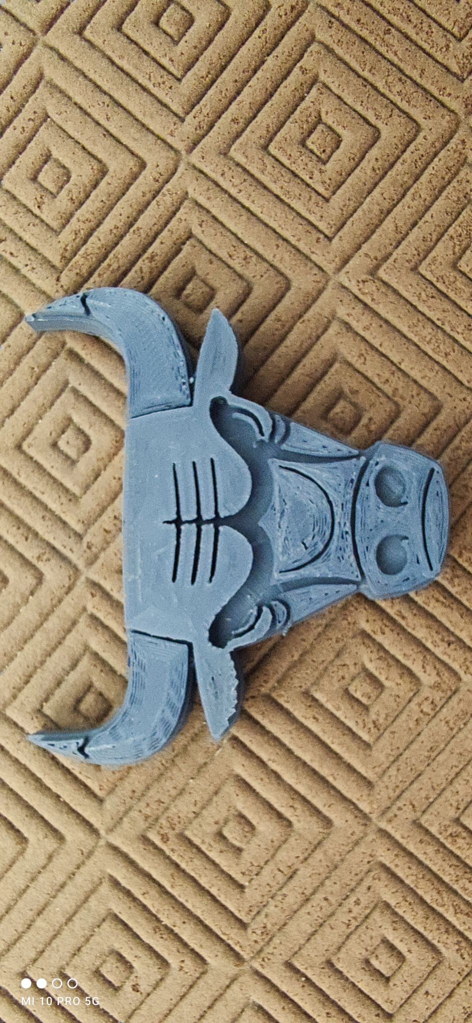

Bonjour les printers, Je reviens vous embeter J'ai mis une photo pour expliquer mon probleme J'ai un souci sur les 2 / 3 premiers mm d'impression comme vous pouvez le voir et je n'arrive pas à savoir d'ou cela vient Le plateau est bien reglé, la piece sur la photo est "articulé" sur la face inferieur et aucun accrochage au niveau du mouvement Le probleme se resoud de lui meme apres ces 2 / 3 premiers mm en hauteur Si quelqu'un a une idée ? ou besoin d'information sur mon parametrage ? Je ne sais meme pas quoi vous donner comme info Merci Steph -

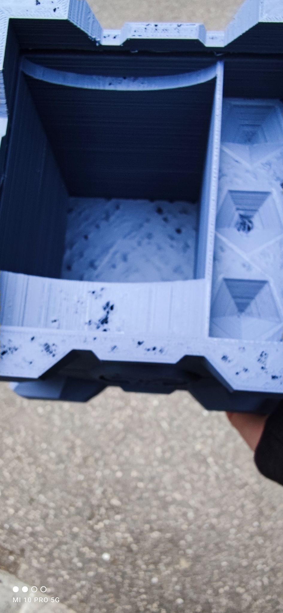

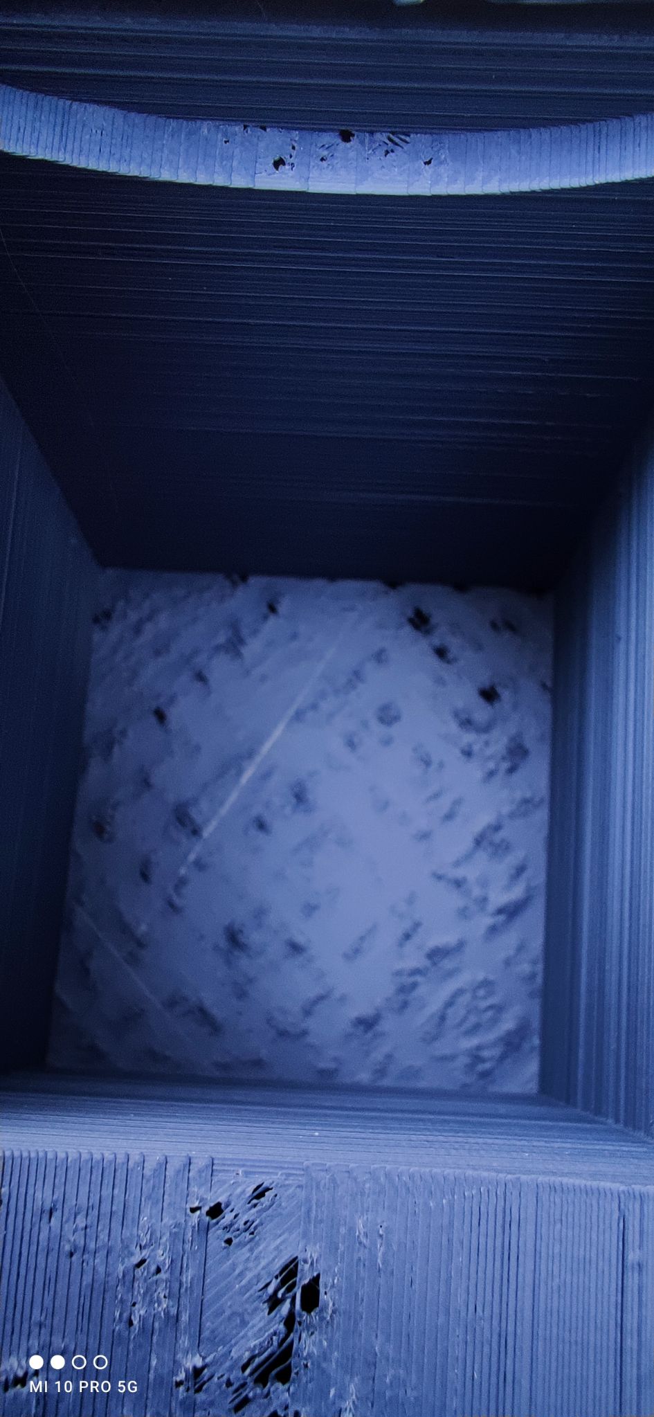

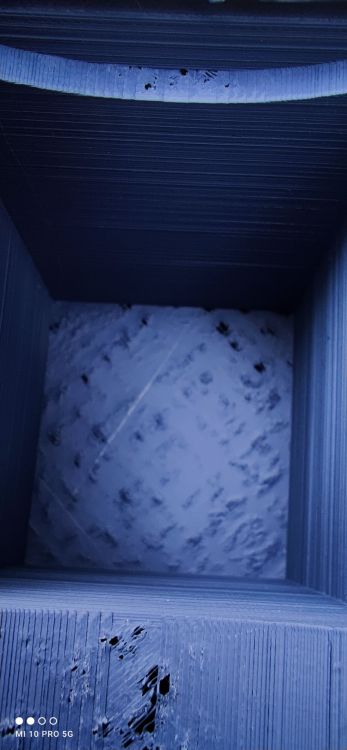

Alfawise U30 Pro : Manque de matiere sur les couches "superieures"
Stéphane Soriano en réponse au topic de Stéphane Soriano dans Alfawise / Longer3D
J'ai pu retenter J'ai joué aussi sur l'etirage, j'ai progressé Voici ce que j'obtiens maintenant, mais la je ne sais plus trop quoi faire ... En etirage je suis a 25% 15% en remplissage 5 couches sur le dessus / dessous -
Merci pour ton retour Je vais tester cela -
