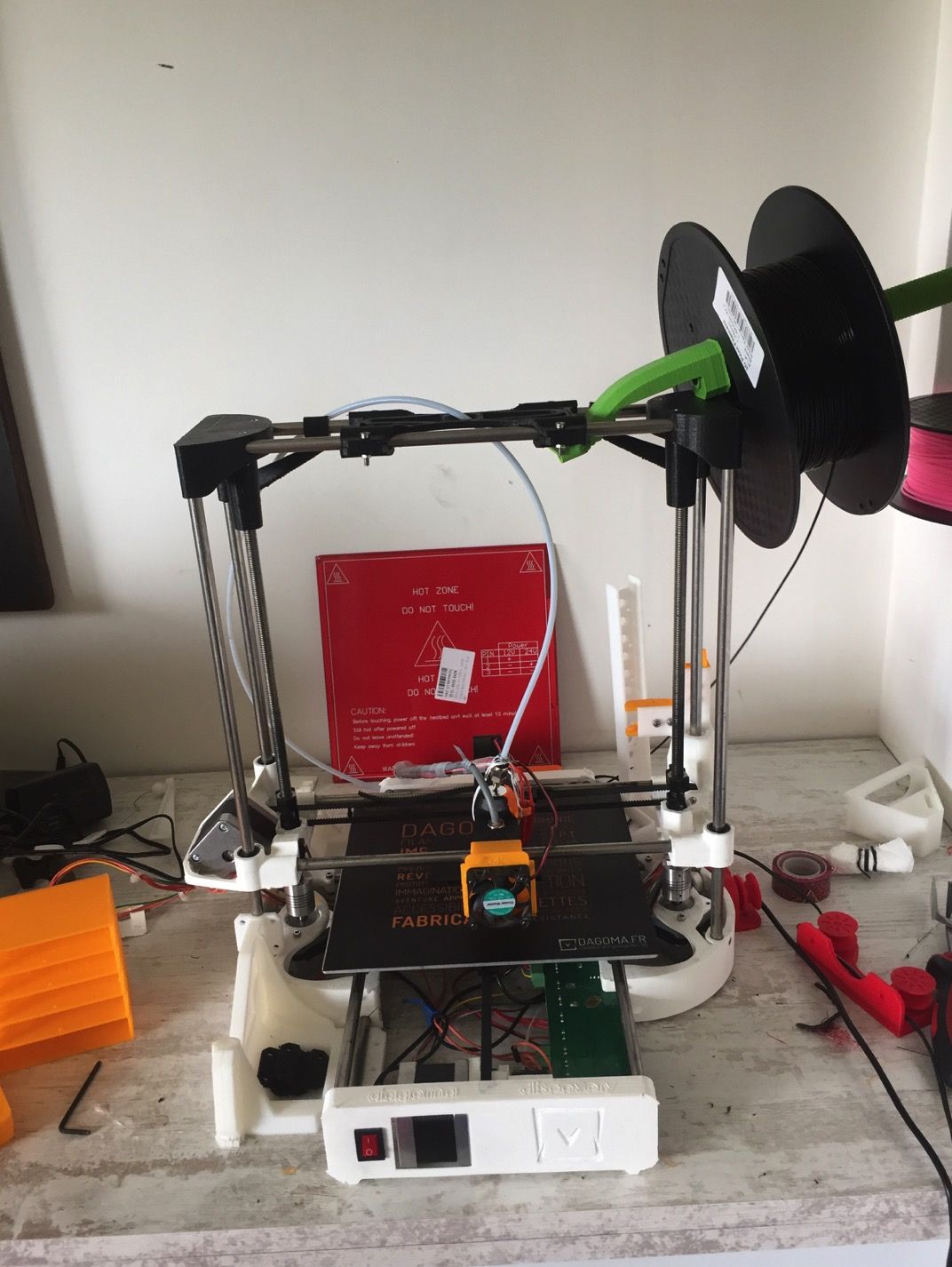

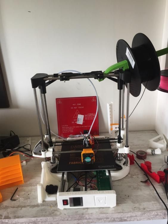

  10. il existe des roulements linéaire a imprimer mais j'ai pas teste ! Je veux bien tester ta tête direct drive , car j'ai 2 Dagoma à la Maison j'ai fait un test entre ma tete Geek et la tete Dagoma d'origine, la Dagoma est plus précise ! sa doit etre du vrai 0.2 alors que la Geek c'est plutot 2,5 a mon avis ... mais sa marche bien quand même
  11. @Dal Mieux vaut avoir une tête d'avance on sais jamais :-) t'en es ou concernant ta tete direct drive by Dal ?
  12. la tête Dagoma a 79€ que j'ai reçu avais la sonde HS j'ai verifié avec le Ohm mètre ! J'ai du appeler le SAV, aller a la poste, renvoyer la pièce, elle va etre analyser puis je pense qu'il vont m'en renvoyer une. Je préfère avoir du stock de composant plutot que de faire marche le SAV car c'est trop long .... Pour la tête Dagoma je l'ai casser en 3 morceaux en essayant de séparer les éléments. Pour ton cas, je te recommande de commander une Carte Melzi ! car si ils te demande de renvoyer ta carte .. tu fait quoi pendant ce temps la ?

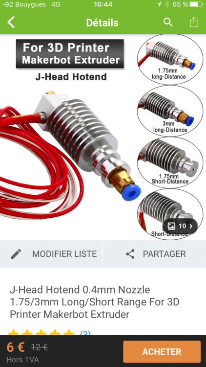

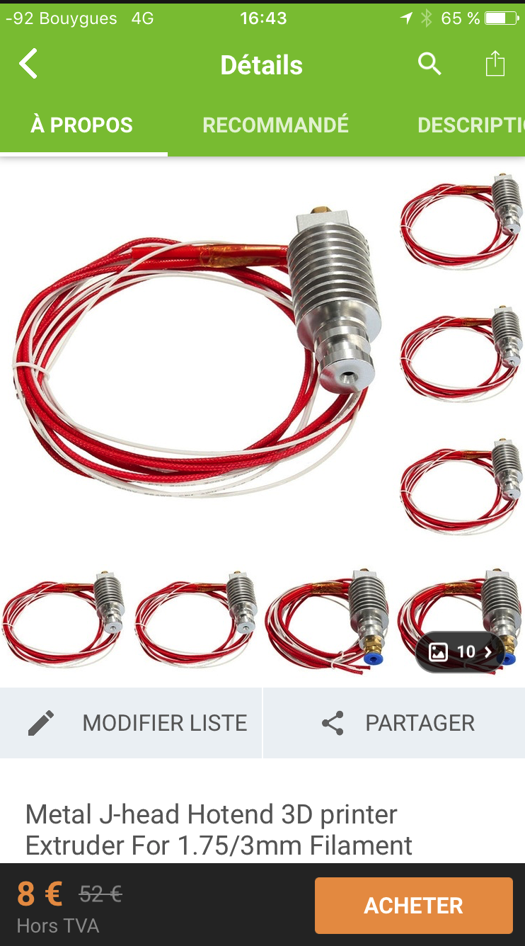

  13. @flykiller Ma Buse étaient bouché, elle imprimer que a 325 °C et faisais cramer le PLA et a 210 elle n'imprimais pas. j'ai commencé a bidouiller pour voir, mais mon frère a casser le fil de la sonde + Tete bouché + Divers emmerdes du PLA Partout .. Bref j'ai décider de recomma,der une buse mais a 69€ la tête, j'ai préferer commander un tete complete pour 10€ de plus histoire d'avoir de la pièce détaché. Dagoma n'avais pas de stick malgré les info du site, j'ai finalement recu ma tete au bout d'un moment... je l'ai branché et la ... pas de change elle fonctionnais pas ... la sonde était HS , j'air appelé Dagoma, j'ai renvoyé la tête en SAV et j'attend le retour ... C'est la Fete !! Heureusement, j'avais reçu en parallèle un tête depuis l'application Geek qui n'est pas exactement la même (plus longue et pas de système pneumatique intégré) pour 11€ (9€ + 3€ Fdp) J'attend toujours mon SAV Dagoma et j'ai recommander une tête sur Geek pour 8€ (6€ + 2€fdp) qui ressemble à la tête Dagoma j'ai réussi a la rentrer dans la tete Dagoma et viser le palpeur bien plus profond et j'ai relancer la machine ! au moins pendant que DAgoma Essaye de livrer ses client et de regler ses SAV, moi pendant ce temps la j'imprime !
  14. @dal j'ai une petite question hors sujet mais quelqu'un du topic ou toi connaissez surmeent la réponse. Quand ta tête d'impression Dagoma d'origine est HS , où achète tu les têtes de remplacement car sur le site officiel c'est 69€ et a mon avis c'est un peut trop chère ...
