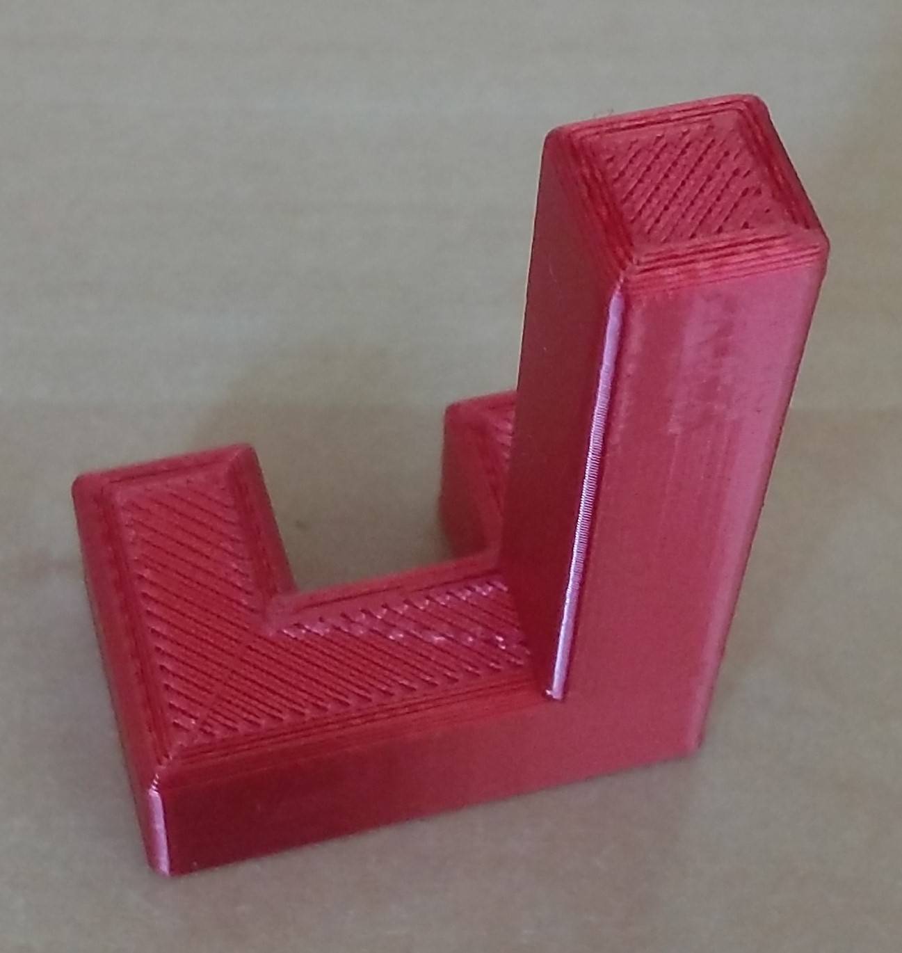

  6. Bonjour, Ce défaut n'apparait pas systématiquement, je n’aie pas encore ciblé le moment où il se produit et je l'avais aussi avec les A4988... Voilà une photo d'une des pièce d'un casse-tête cubique (18 pièces pour une dimension du cube de 5cm de côté) que j'ai imprimé sans problème en 0.2, sauf sur une ou deux pièces où le problème s'est présenté mais une seul fois et sans créer de défaut visible. Je mets aussi l'image du réglage pour les TMC donnée par le fabriquant.

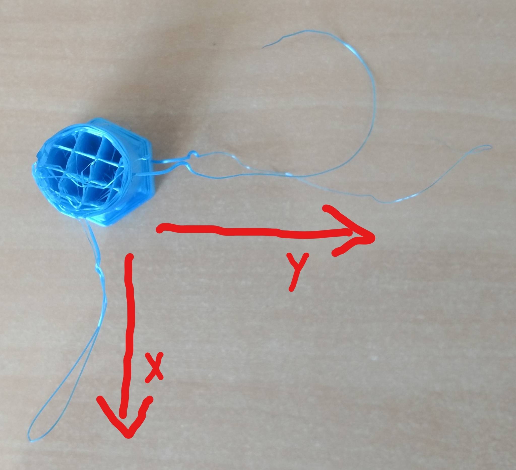

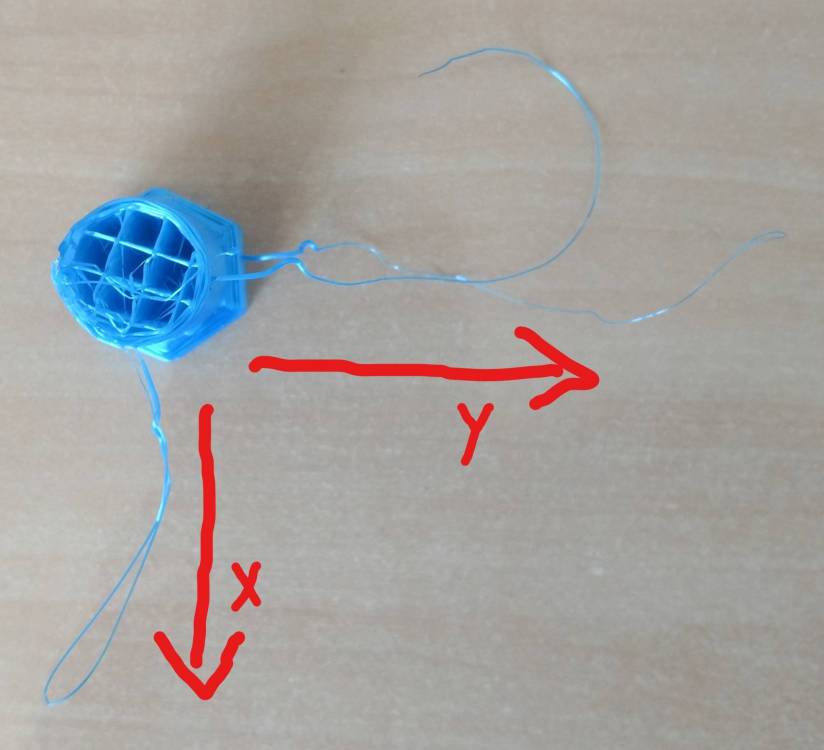

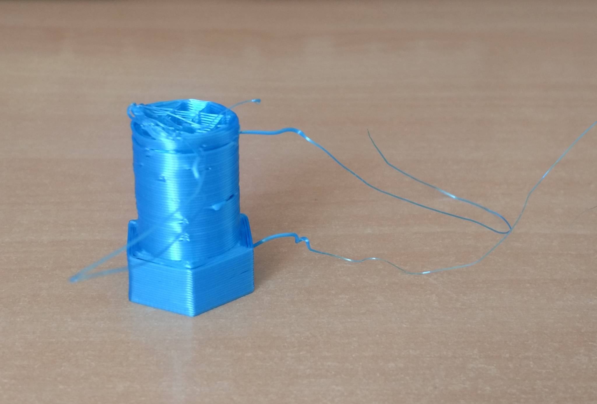

  7. Bonjour, Je rencontre un problème d'impression avec mon A10M de façon plus ou moins aléatoire. Pendant le print, la tête sort de la zone d'impression au ralenti en continuant à extruder puis revient. Elle sort de la zone tant tôt en suivant l'axe X, tant tôt en suivant l'axe Y de façon aléatoire. Cela crée évidement des défauts sur la pièce (voir photos). J'utilise Cura 4.5. J'ai réglé mon bed (à chaud) et je le vérifie régulièrement, il n'y a pas de point dur sur les axes (X, Y, Z), la tension des courroies semble bonne, il y a juste un silent bloc monté sur le moteur de l'axe Y (avec ou sans j'ai le problème), j'ai également des TMC2209 pour les axes X et Y avec une Vref de 0.9V. Ma carte est une GT2560 V3.1 avec Marlin 1.1.8. Je vous mets des photos pour illustrer le problème. J'espère avoir été clair, mais si il faut d'autres informations je pourrais les communiquer. Merci de votre aide. GA_Base Rods.gcode
