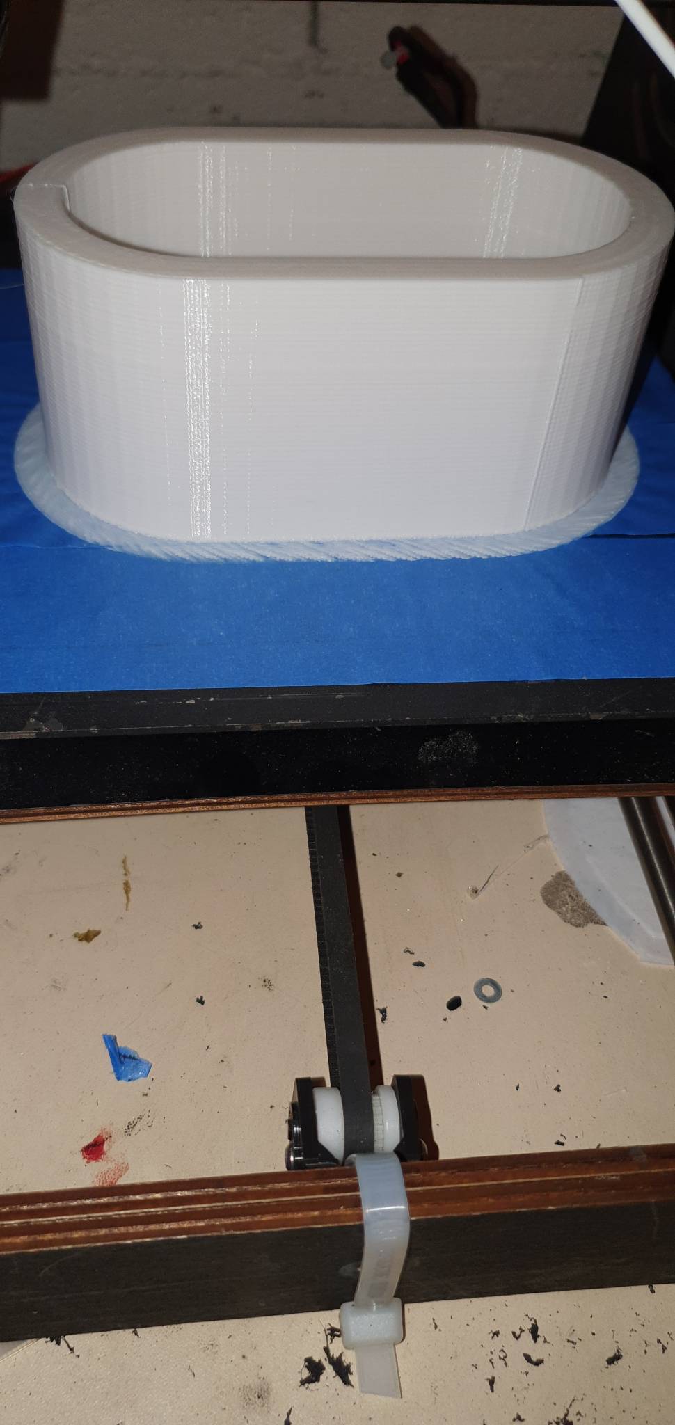

    Je viens aux nouvelles c'est bon sa.marche ! La courroie qui fait avancer le plateau etais détendue, en fait le support du pignon commencait a cassé, du coup j ai maintenu le support avec un collier. Merci de ton support !

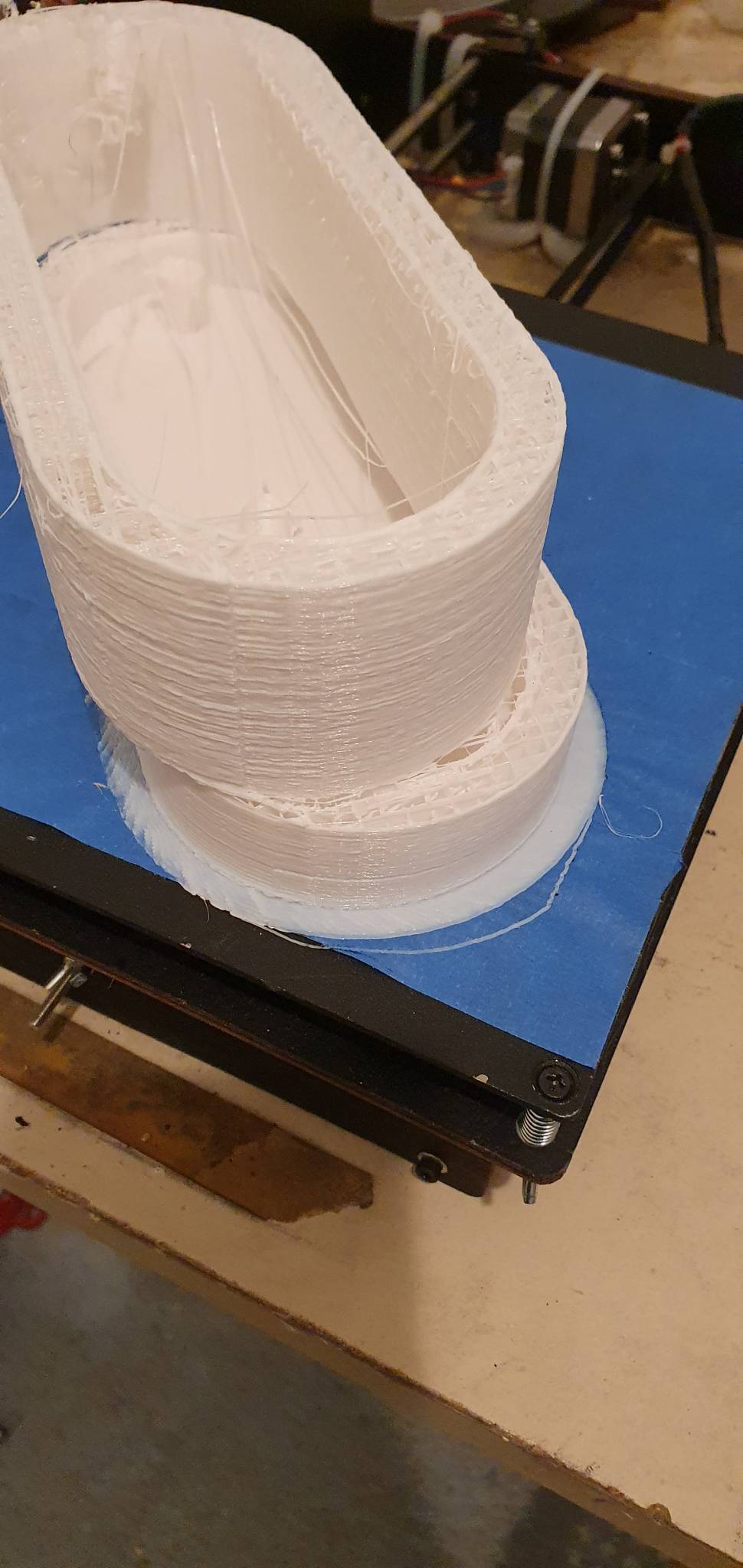

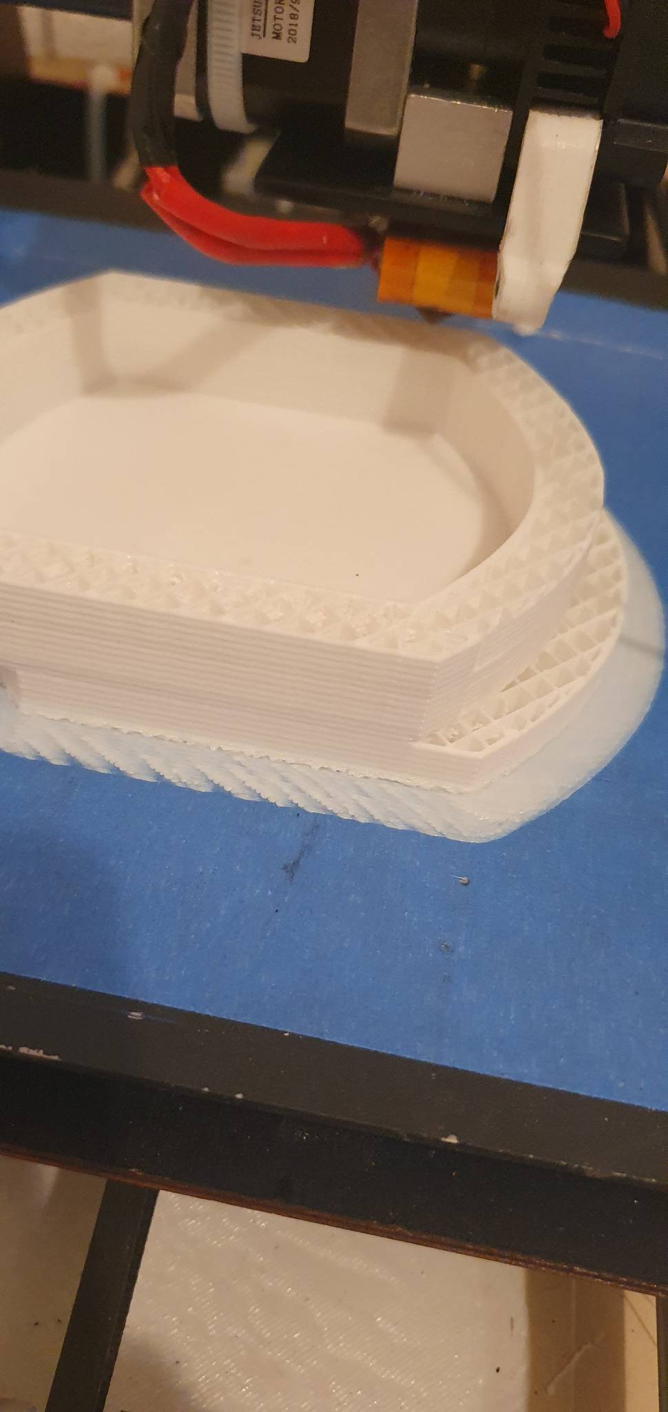

    Oui c'est tout a fait cela ! Bon j'ai reduit la taille de ma piece cette fois j'ai ai un decalage dommage car elle a une bonne qualité. Sais tu ce qui cause ce decalage? Je n'ai pourtant pas d'obstacle qui empecherais la tête de ce déplacer.

    Oui j'ai bien tendu les 2 courroie, maintenant lors de l'impression on dirait que ma piece est trop grande pour etre imprimer a la place des arrondies j'ai un trait droit (voir photos)

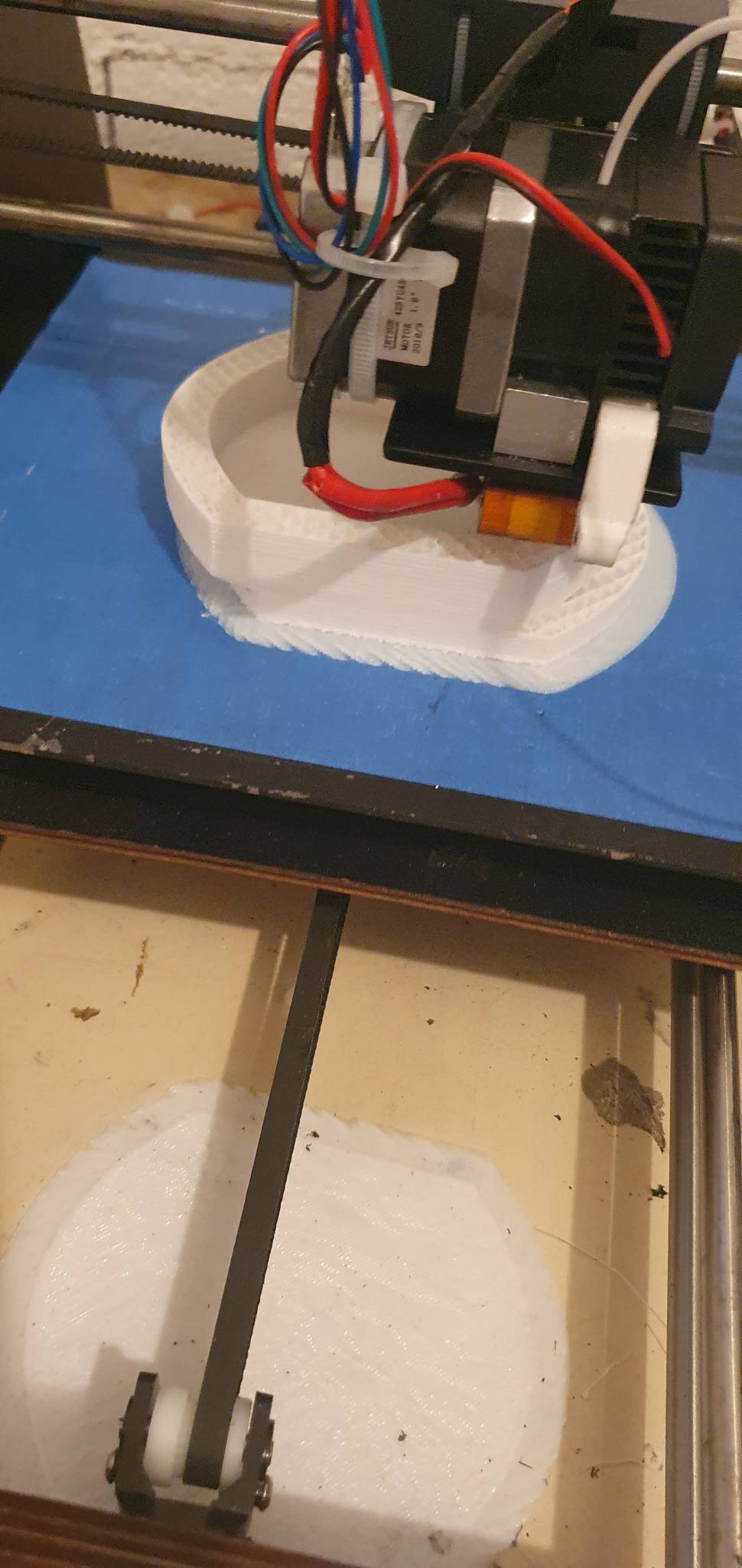

    Je viens de voir lorsque la tete ce deplace sur la gauche quand elle touche le endstop elle ne sarrete pas et force on entend un claquement. Pourtant quand je fais un auto home cela ne ce produit pas , dès que la tete touche le endstop elle s'arrête tout de suite . Cest uniquement en imprimant un objet que cela ce produit

    Merci de ta reponse , la marque du filament est ERYONE est ce du bas de gamme? Pour la rétractation il faut faire quoi? C est un.parametre a regler dans cura? Pour la courroie j'au celle qui entraine le plateau pas tres tendu pourtant la fixation du.pignon n'est pas desserré et je ne voit pas d'autre reglage?

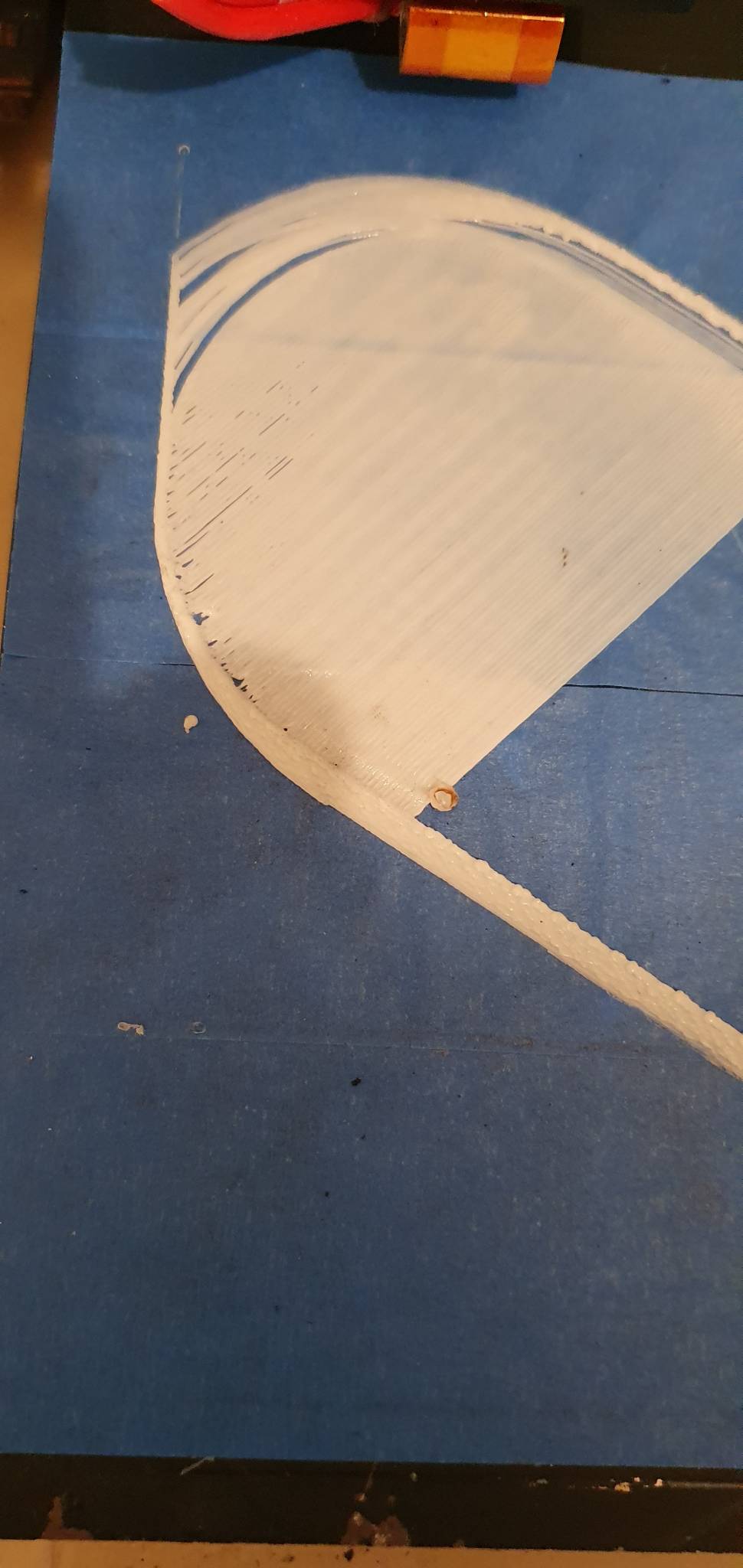

    Bonjour a tous Je suis débutant dans l'impression 3d , j' ai recus il y a peu de.temps une CTC prusa i3. J'arrive a imprimer de petite piece par contre pour les grandes pieces il y a plusieurs probleme. En effet le filament casse au bout d un moment et je retrouve le support de la bobine démonté. J'ai l'impression qu il y a des croisements dans la bobine de pla qui fait que sa ne ce deroule pas comme il faut est ce possible? Autre probleme j'ai des filaments sur la piece voir photos. Et dernier probleme sur les grosses piece jai un décalage de l'impression vous voyez sur la photos la piece devait etre rectiligne or j' ai presque 0.5mm de decalage cela a lair d'apparaitre que quand la tete arrive a une certaine hauteur . Que dois je faire pour regler ces differents points? Merci a vous
