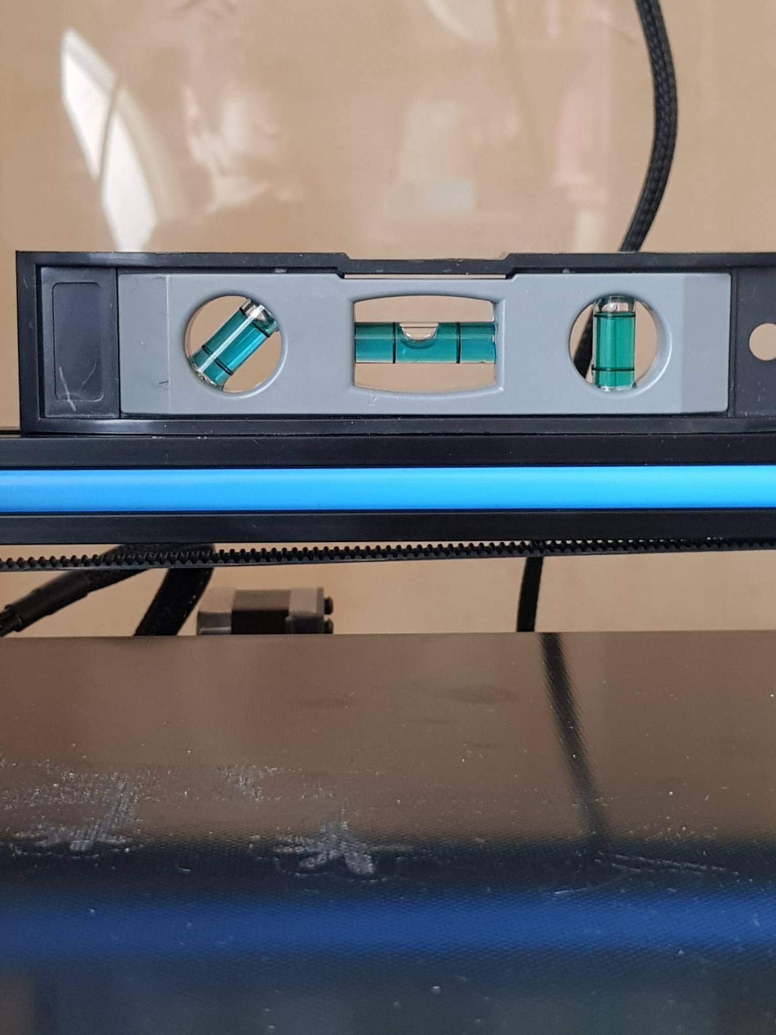

  2. après plusieurs test voici le résultat tjr pas d'accroche au milieu du plateau j'ai tellement régler a fond sur les extrémité au plus juste quand j'en es presque rayé le lit chauffant j'ai décidé de voir avec un niveau a bulle la planéité de mon plateau et la je constate que mon plateau es plutôt droit pas de jeux en dessous de la règle au contact du lit chauffant mais pourquoi alors ai je une telle différence et un tel écart au centre de mon plateau par rapport au coté ? de plus je remarque que l'armature de mon axe X ne semble pas être correct (voir la photo) mon niveau a bulle m'indique que mon axe X semble plus bas a droite et demanderai de monter un peux sur le coté droit une solution pour se problème ? es que le faite que l'axe X ne soit pas niveler correctement serai éventuellement la cause de tout mes souci d’adhérence au centre de mon plateau ? merci encore pour vos réponses cela m'aide bcp pour le paramétrage et réglage de mon imprimante qui semble être de plus en plus fastidieux ^^'

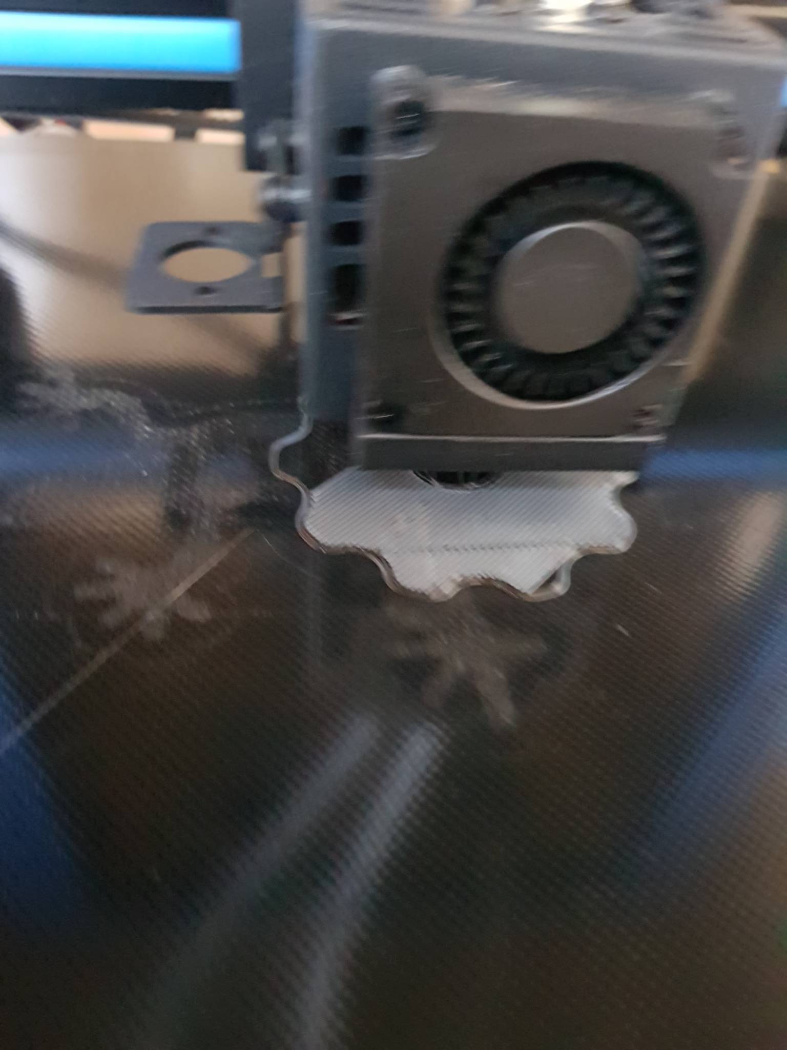

  4. bon après avoir nettoyer le plateau et démonter le plateau puis remis j'ai résolu mon problème de ressort arrière qui faisait pas son taffe , après nivellement y a du mieux j'ai déjà une partie de mon print qui adhère a la surface coté droit et coté gauche par contre a l'avant et arrière le print n’adhère pas dois je refaire un nivellement ou y'a t il une autre solution ? j'ai aussi une espèce de viscosité du pla se qui fait une sorte de cheveux d'ange auriez vous une solution afin de corriger se problème ci . petite vidéo afin de mieux voir le souci hésiter pas a me conseiller si vous voyez d'autre anomalie que je n'aurai pas détecter merci a vous . https://youtu.be/527sj9IDcPo

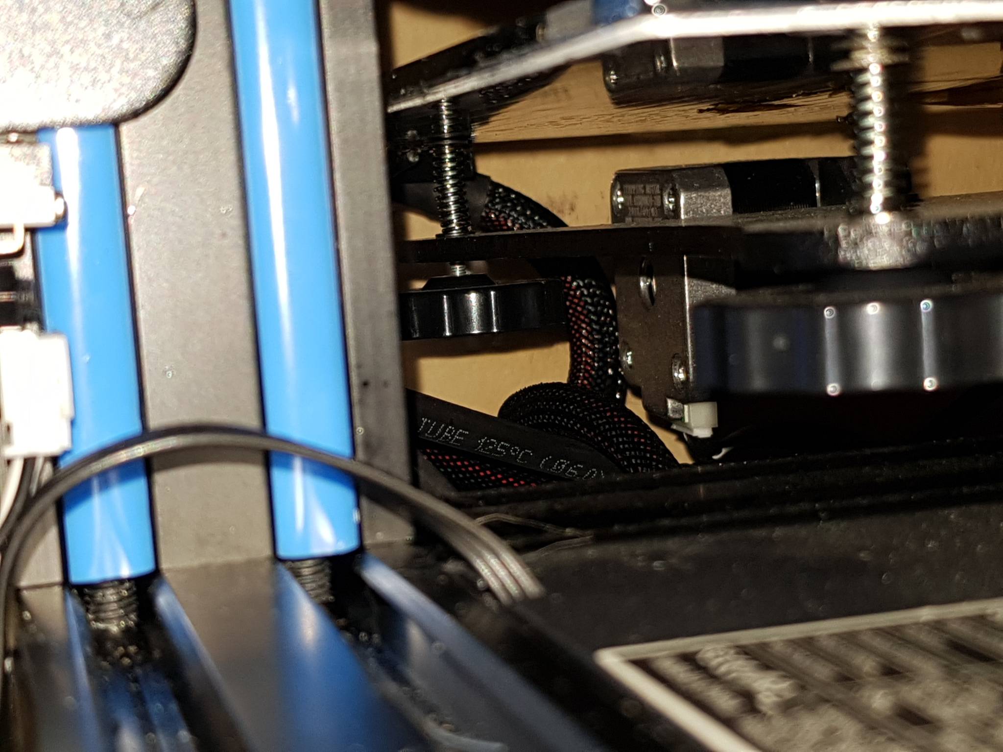

  5. arf merci du conseil mais j' ai déjà recollé mon plateau ya plusieurs mois c'est vrai que coté entretien sa serai plus simple avec ta méthode effectivement je testerai ta solution prochainement . je viens de refaire le nivellement avec la méthode du papier et de la friction et je constate que je dois vraiment avoir un plateau mais pas droit du tout car sur l’arriére gauche vis desserrer a fond impossible de pincer la feuille es que cela pourrai venir du ressort qui ne fait pas son job voici quelque photo du problème es que cela pourrai expliquer mon souci d’adhérence au centre du plateau ? comme on peux le voir sur la photo j'ai un sacré décalage entre ma vis et mon ressort
  6. merci vap38 pour la réponse je vais tenter de refaire un nivellement du coup le souci que j'ai remarqué déjà a la base le plateau chauffant n’étais pas bien coller au lit a certain endroit il manquais de la colle ce qui a provoqué des rayures sur le plateau lors des premières impression j'ai donc retiré la vitre enlevé la colle avec du dissolvant puis nettoyer correctement la vitre plus le plateau et recollé le tout avec une colle thermique adapté j'avais suite a cela déjà un meilleur nivellement j'avais moins d’écart entre la buse et le plateau au différent endroit mais j'ai toujours une grande différence entre mes mesures sur le bord du plateau et mes mesure sur le milieu de celui ci je me demande si il est pas un peu bombé ce qui pourrai aussi expliquer le manque d'accroche au milieu du plateau . en tout cas je vais refaire le nivellement et voir si cela améliore l'accroche encore merci je vous tiendrai informé.

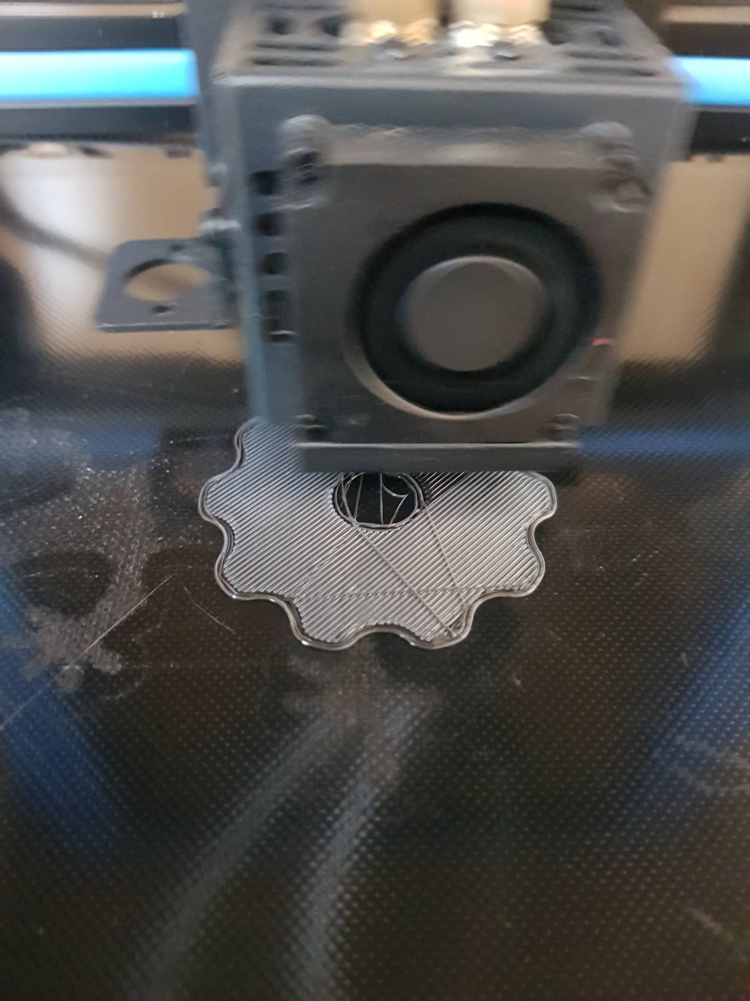

  7. bonjour a tous je rencontre quelques souci avec ma geetech a10M depuis un petit moment déjà impossible pour moi d'imprimer une pièce j'ai tester en mode skirt en mode brim et même sans aucun support le seul mode qui me permet d'avoir une adhérence correct et de pouvoir imprimer ma pièce c'est le mode Raft ce qui es un peu embêtant compte tenu du rallongement de temps d'impression de certaine pièce plus volumineuse . je pense avoir bien régler mon bed puisque la première ligne de départ de purge est plutôt lisse et pas trop écrasé ou ne strie pas . voici quelque informations sur ma configuration et le type de filament que j'utilise Marlin 1.1.8 Cura 4.4 Sunlun PLA + impression :215 bed temp: 65 petite vidéo afin de visualiser le problème je rappel que je n'est aucun problème avec l'impression en mode Raft https://youtu.be/HTkyerDrIS4 je dispose de capture d’écran du G-code et de certain paramètres sur Cura si besoin j'en appel donc au fin connaisseur de ce forum qui pourront m'aiguiller dans les modification a faire afin d'imprimer dans d'autre mode et même voir sans support
