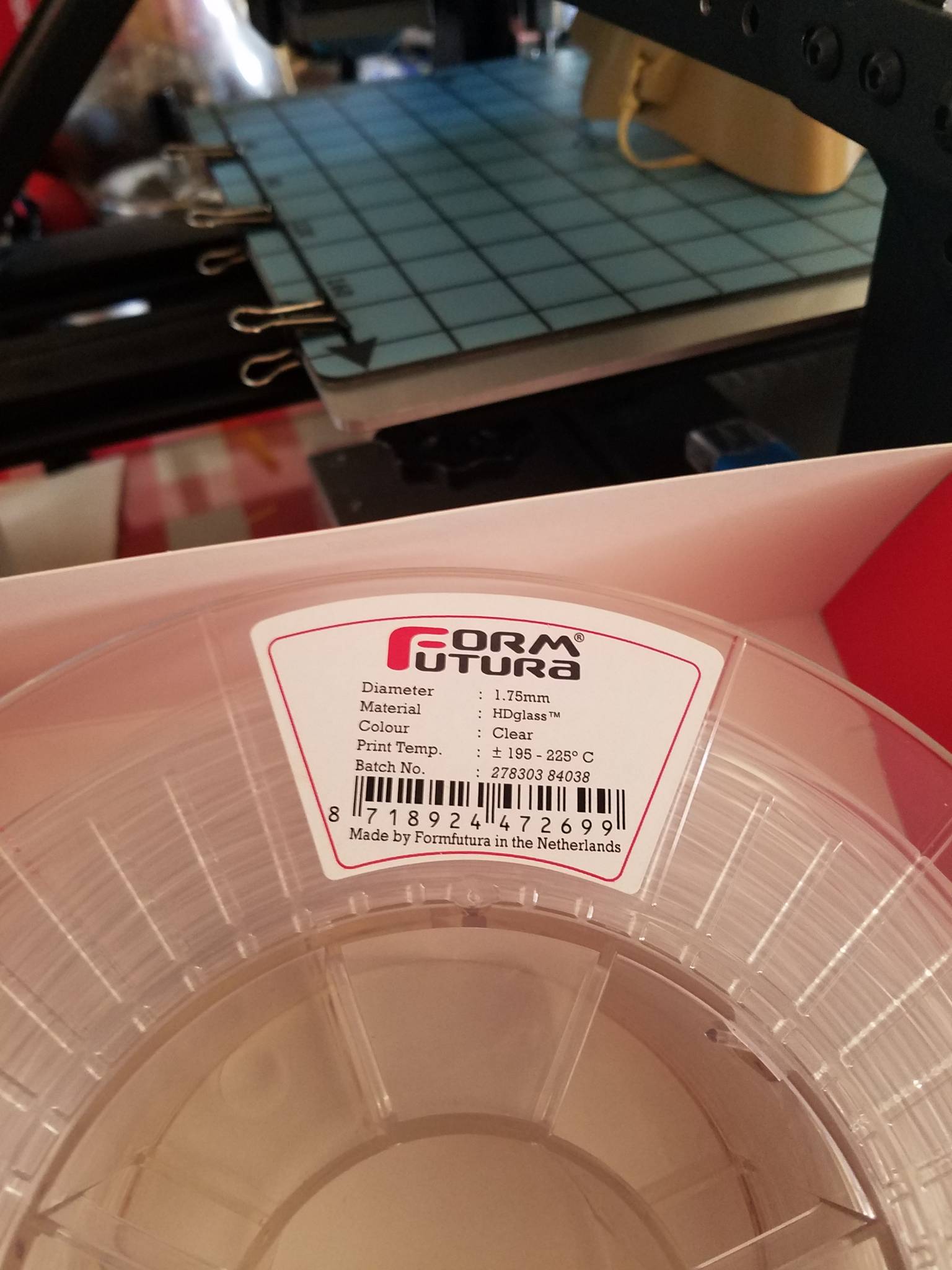

  • One Year In
  1. Petit up, j'ai réessayer d'appuyer sur le flocon à la fin du load et unload, et ça fonctionne à nouveau (j'ai du le faire trop vite hier), donc il y a bien un rapport entre la température de démarrage et celle de utilities, l'une prenant le dessus sur l'autre !
  2. Merci pour toutes ces infos, je vais essayer ça des aujourd'hui ... Pour le plateau je règle directement car je ne sais pas encore le régler avec cura mais je vais commencer à m'y intéresser car si ça se trouve mon problème de démarrage ce trouve peut-être directement dans le g-code
  3. j'utilise du PET FormFutura, j'ai eu qques soucis au début car leurs préconisations sont optimistes ... A 225°C ça ne collait pas au plateau enfin pas suffisamment donc après pas mal de recherches et d'essais une buse à 250 et plateau à 70 fonctionne plutôt pas mal.
