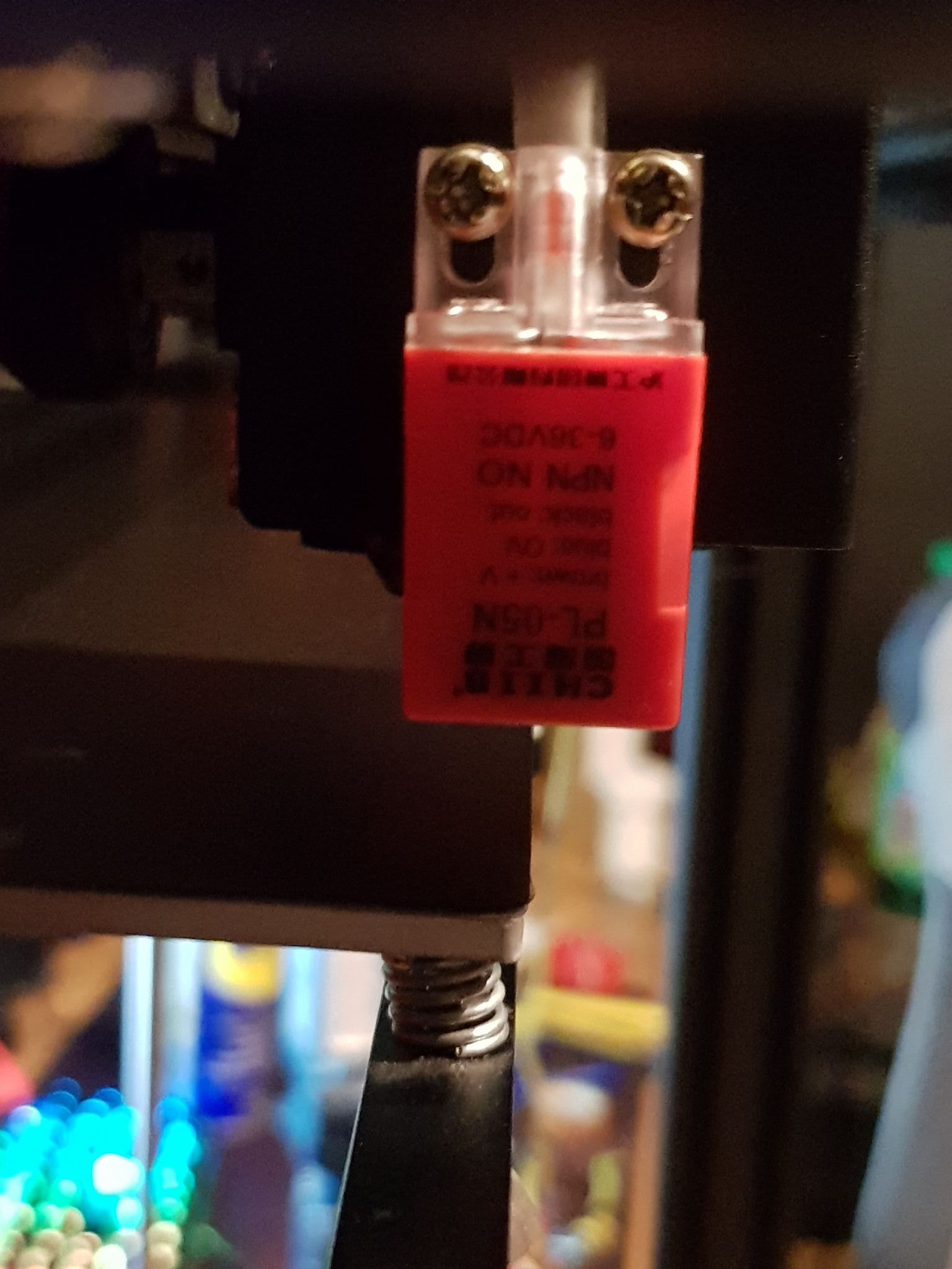

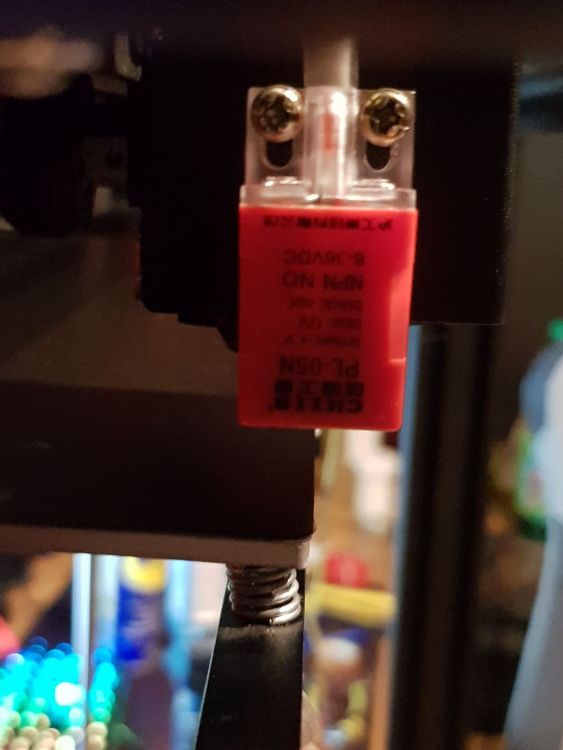

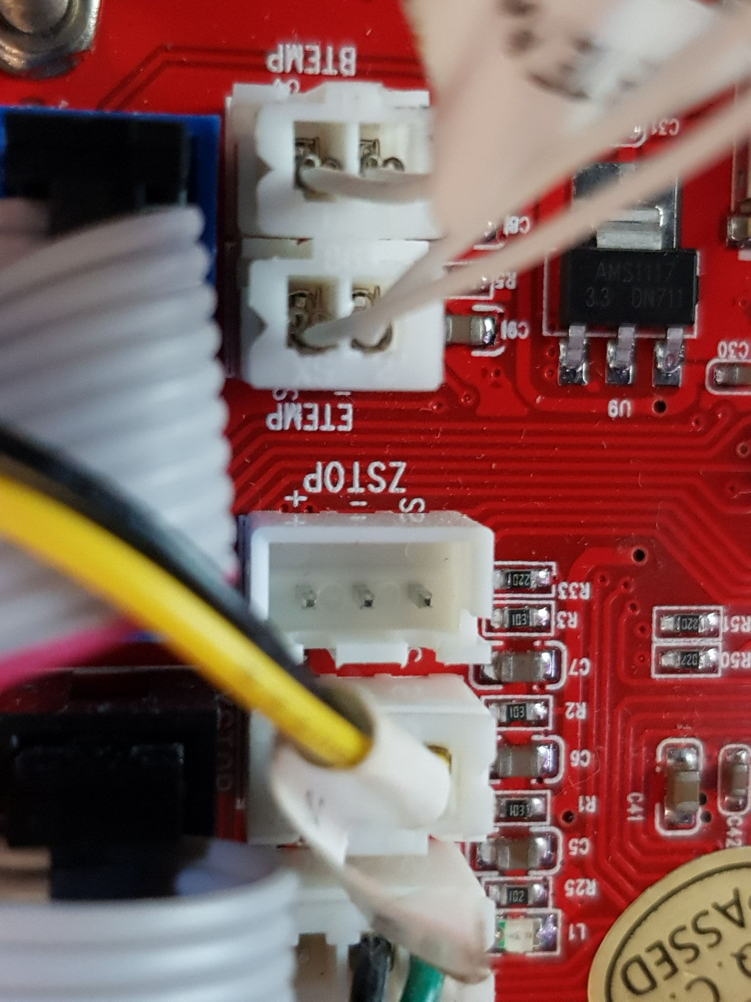

  1. sa peut venir de quoi ? le probleme du capteur dans le vide ?
  2. et je suis obligé de decalé un peut la plaque vers le capteur sinon il est dans le vide et ne capte rien
  3. oui j'ai sa mais quand je fait un bed leveling sa mesure les points et c'est tout ? il faut pas recuperer un fichier ? et pour le Z Offset je sais pas trop faire
  4. donc maintenant que le capteur fonctionne je fait comment pour le regler ?
  5. j'ai fait le test et il m'indique : >>>M119 SENDING:M119 Reporting endstop status x_min: TRIGGERED y_min: TRIGGERED z_min: open >>>M119 SENDING:M119 Reporting endstop status x_min: TRIGGERED y_min: TRIGGERED z_min: TRIGGERED donc le port de la carte n'est pas cramé

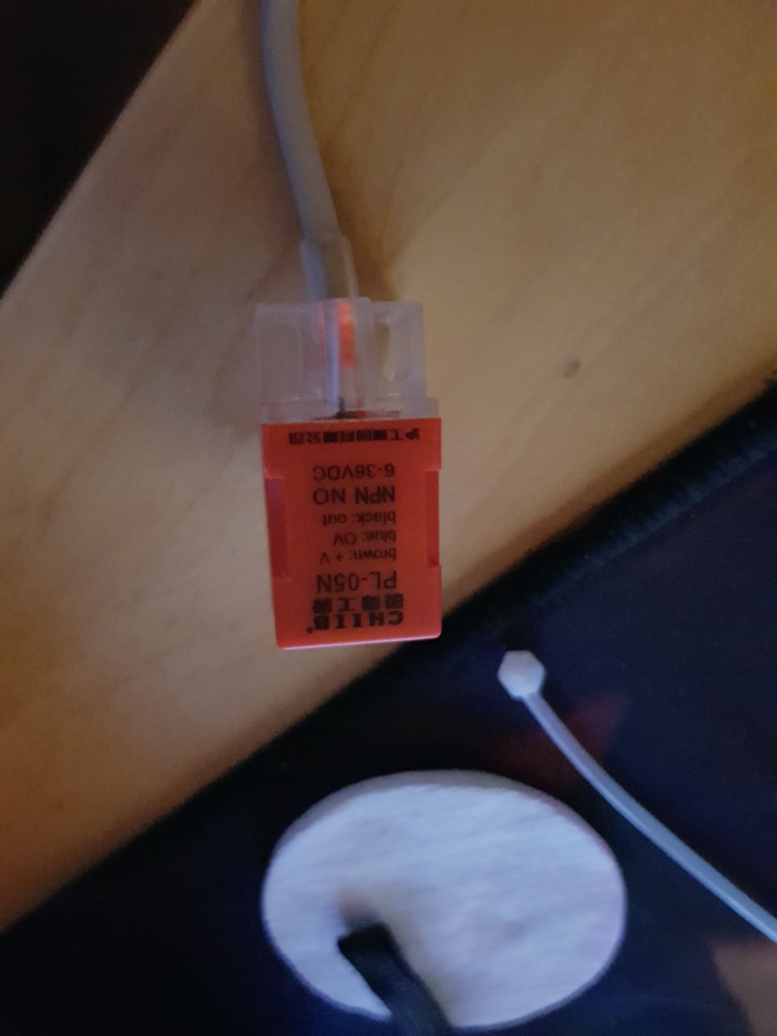

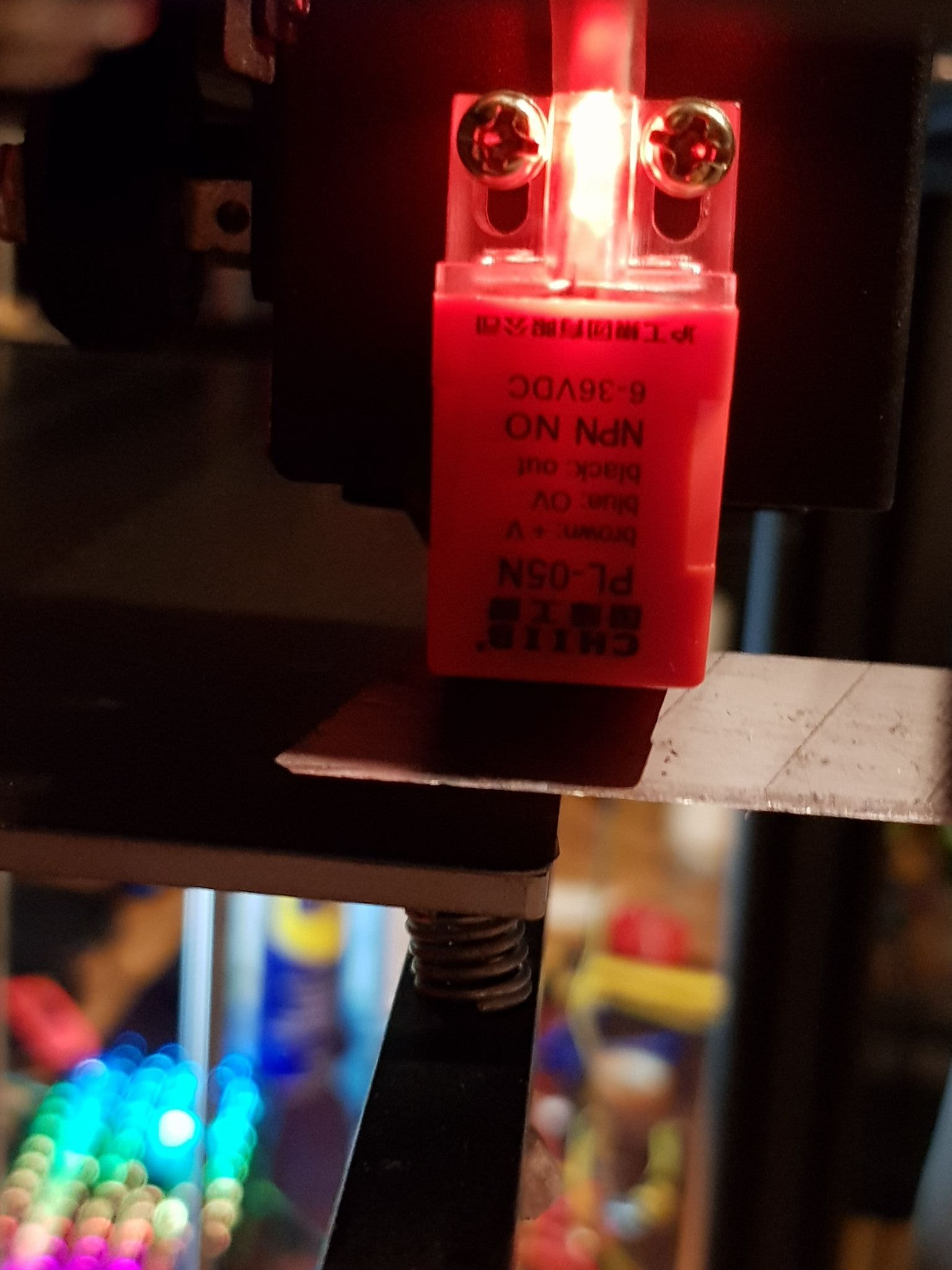

  6. Alors j'ai peut-être trouvé la panne c'est le + du Z Stop donc j'ai branché le marron du capteur sur le 12v de l'alim et quand je passe un tournevis ou une lame de cutter il s'allume
  7. alors c'est la carte ?
  8. quand tu dit OUT c'est le neutre ?
  9. alors rien n'a explosé mais le capteur est legerement allumé et il ne detecte rien peut etre un probleme de fil ?

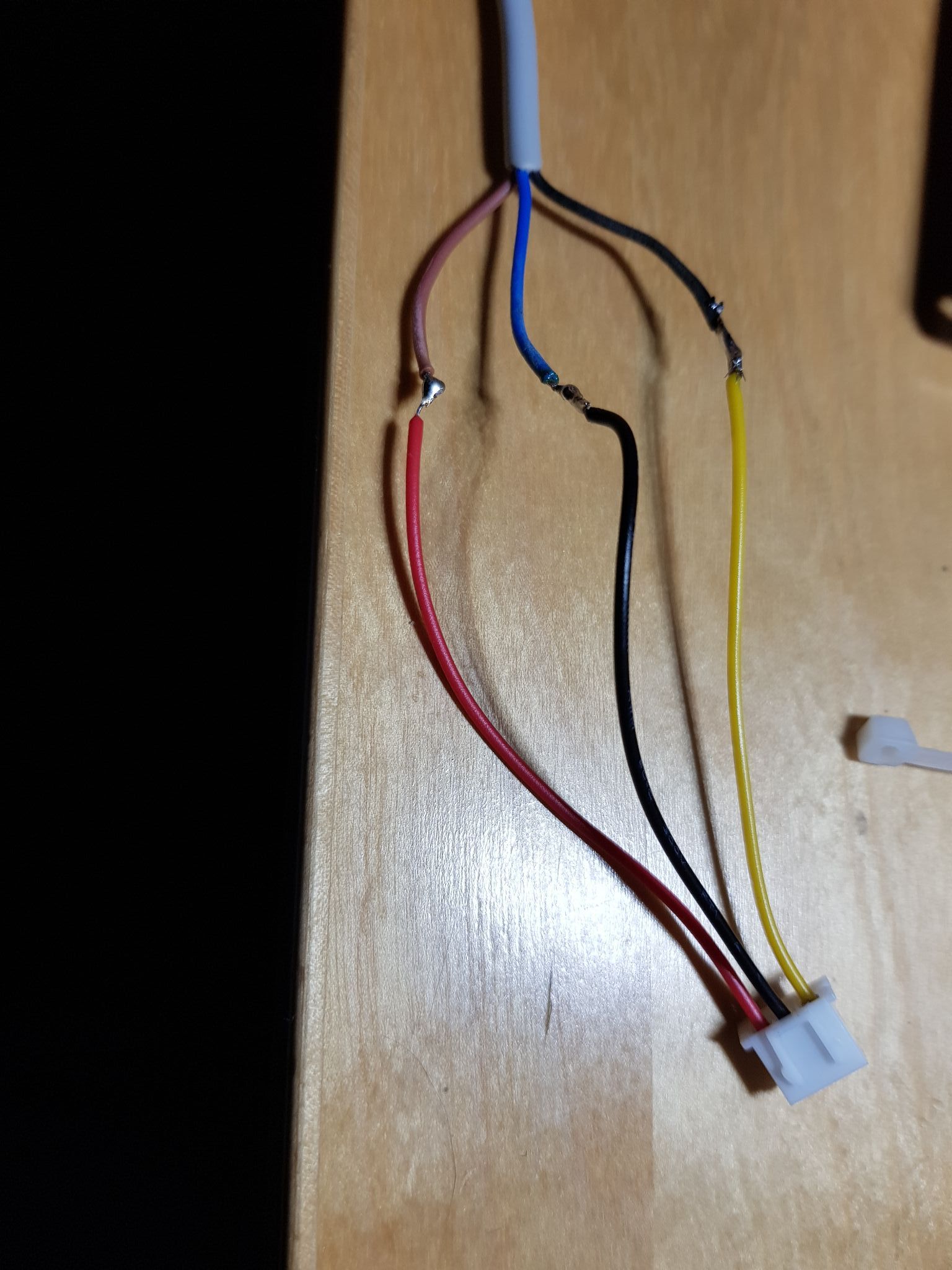

  10. ok bah je vais testé comme sa
  11. Donc je le branche comme sa ?

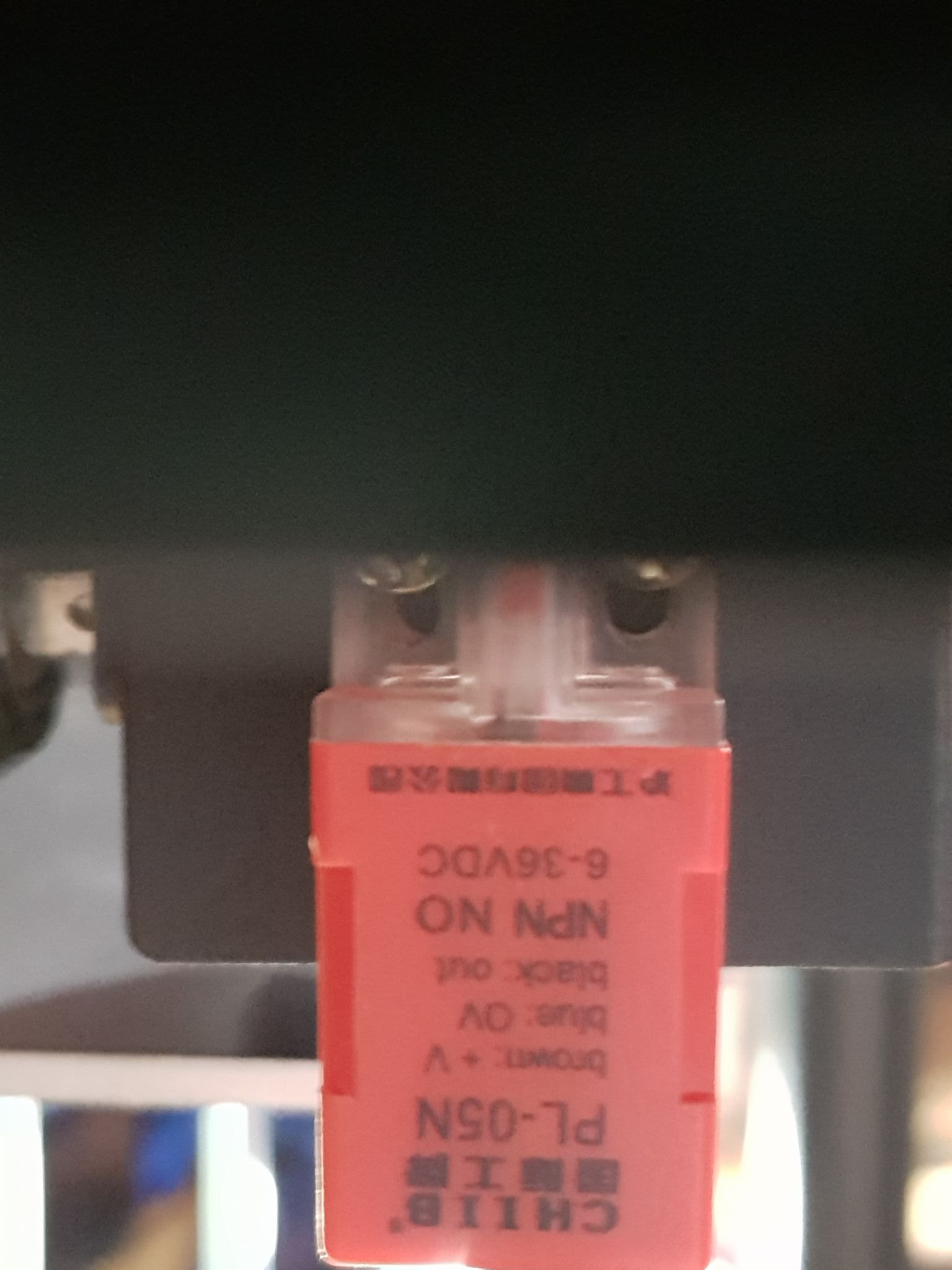

  12. Salut j'ai reçu le nouveau capteur et j'ai regardé sur le carte au niveau du Z stop et il y a marqué sa : donc je branche le marron sur le + de la carte,le noir sur le - et le bleu sur l'autre
  13. Et petite question quand je fait un autohome ou un home Z la tête va au milieu du plateau c'est normal ?
  14. Salut oui le plateau est bien en 330x330 mm comment vérifier les steps/mm de mes moteurs c'est ceux d'origine et pour le capteur j'en ai commandé un autre pl05-n
