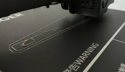

  1. Et comment je fais-je ? et si il ne l'est pas, comment résoudre le prb ?
  2. Bonjour, Tout nouveau dans le domaine de l'impression (Lk4 reçue le 10/04/2020), je n'ai à première vue pas eu de soucis pour monter l'imprimante. j'ai choisi les petites chouettes présente sur la carte fournie pour faire ma première impression et aucun soucis (juste que ça a mis 1h de plus que l'estimation initiale. arrive le temps de faire ma première impression en partant d'un STL et là, ça part en live. j'ai l'impression d'avoir fait le leveling correctement, j'ai compris qu'il faut que ça gratte la feuille sans la bloquer, ce qui semble être ok (mais comment en être certain quand on ne l'a vu qu'en vidéo...) Je lance l'impression et là, c'est le drame. A certain endroit, le filament ne se dépose même pas, à d'autre, il se dépose, mais ne tiens pas et à d'autre, ça colle bien. Je met donc en cause le leveling, mais comment bien le réaliser ? déjà faut-il faire chauffer l'imprimante avant de le faire ou à froid ? faut-il que la feuille touche à peine ou gratte franchement ? Après, je me demande si j'ai pas foiré le montage du détecteur Z. J'ai aussi l'impression que les "traits de démarrage" des fichiers gcodes fournis sont plus épais que ceux de mon fichier généré avec Cura Pour info, mais je ne pense pas que ça ait un rapport, J'utilise un filament Amazon marron
