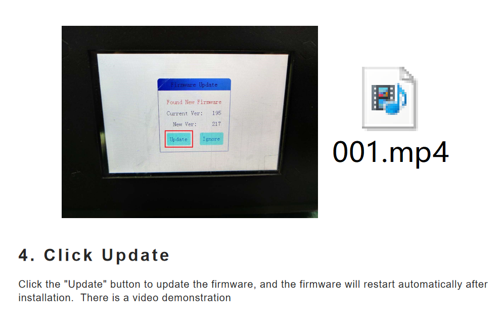

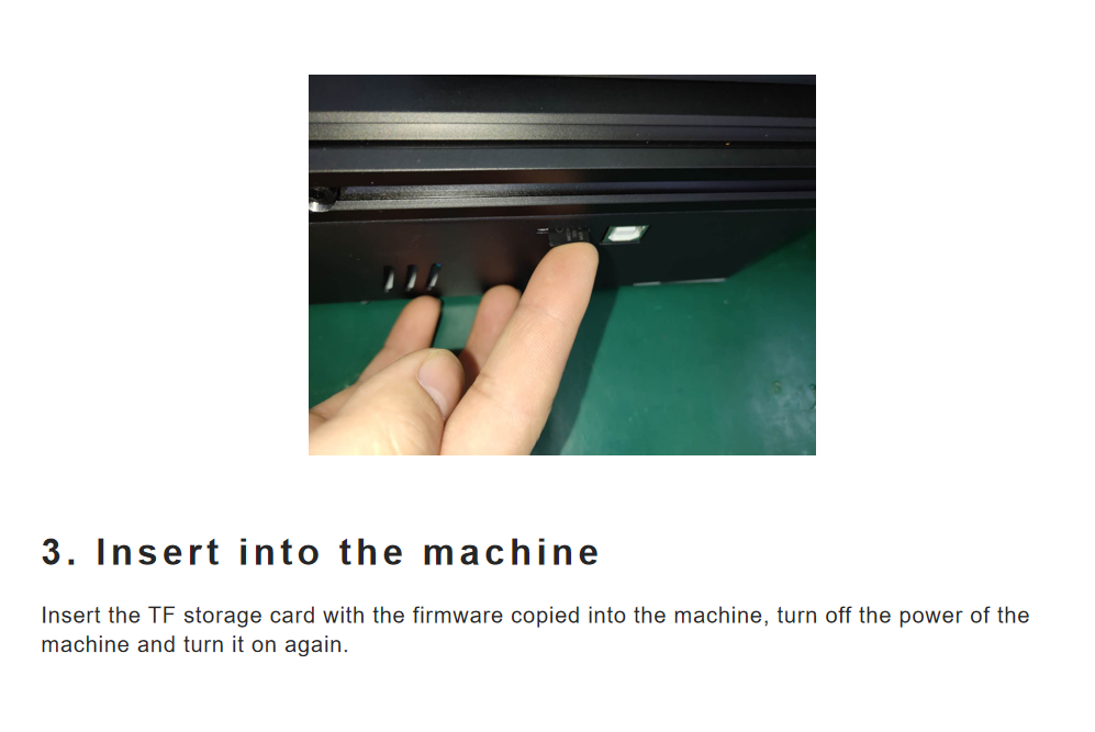

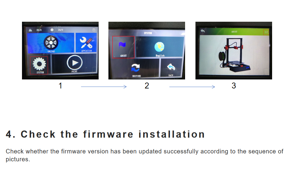

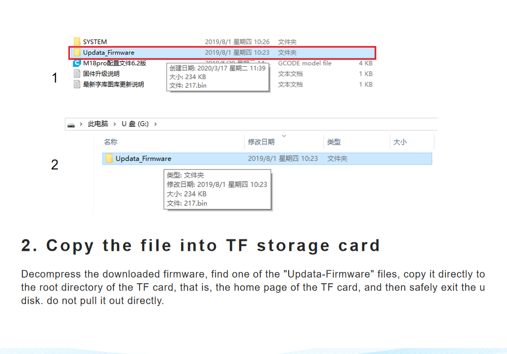

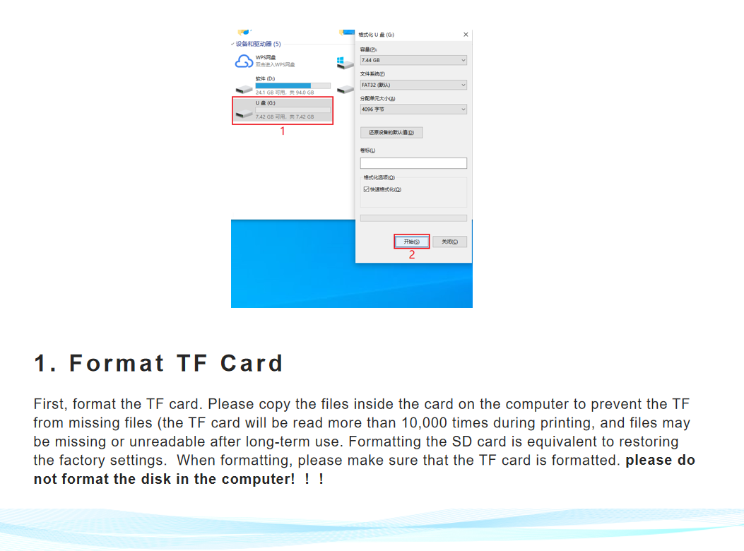

  1. bonjour décompresser le fichier "firmware u50 217.rar" il faut formater la carte sd , puis copier le dossier "update_firmware" à la racine. mettre la sd dans la machine éteinte puis allumer , à l’écran appuyer sur update et l'instal ce fait toute seule . pour le câble j'ai pris le câble de mon imprimante. comme interface j’utilise "proterface" et cura 4.6

  3. haa la photo 2 c'est mise avant la 1
  4. salut a toi, as tu formater ta clef usb avant de mettre ton fichier dessus . après tu mets ta clef dans la machine éteinte et tu l'allume après et tu valide quand elle te demande uptade. et normalement si tu as le bon fichier s'est OK. a++
  5. salut , c'est un fichier que j'ai obtenue par le SAV de gearbest . je l'ai installé sur la mienne et sa a réglé le problème du changement de vitesse en fonction manuel . a++
