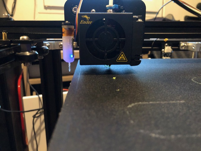

  1. Loks93
    BL touch + Ender 5
    Salut @yankro , Je suis pire que novice.. Au point que je ne sais même pas comment modifier ou compiler la config... Aurais-tu un .hex qui fonctionne que je peux directement insérer via progisp ? Tu me sauverais la vie .... Merci à toi
  2. Loks93
    BL touch + Ender 5
    Oui oui, j'ai bien fait tout ça... Avec le M502, la machine débloque complet, elle est à l'auto home (angle du plateau) et à 1cm sur l'axe Z et elle commence à faire l'impression... Quand je la retire, le BLTouch est toujours hors plateau...
  3. Loks93
    BL touch + Ender 5
    Encore merci; J'ai donc ça dans Cura : M201 X500.00 Y500.00 Z100.00 E5000.00 ;Setup machine max acceleration M203 X500.00 Y500.00 Z10.00 E50.00 ;Setup machine max feedrate M204 P500.00 R1000.00 T500.00 ;Setup Print/Retract/Travel acceleration M205 X8.00 Y8.00 Z0.40 E5.00 ;Setup Jerk M220 S100 ;Reset Feedrate M221 S100 ;Reset Flowrate M851 X-46 Y-9 M500 M503 G28 G29 ;Home G92 E0 ;Reset Extruder G1 Z2.0 F3000 ;Move Z Axis up G1 X10.1 Y20 Z0.28 F5000.0 ;Move to start position G1 X10.1 Y200.0 Z0.28 F1500.0 E15 ;Draw the first line G1 X10.4 Y200.0 Z0.28 F5000.0 ;Move to side a little G1 X10.4 Y20 Z0.28 F1500.0 E30 ;Draw the second line G92 E0 ;Reset Extruder G1 Z2.0 F3000 ;Move Z Axis up SAUF que je viens d'essayer mais ça part quand même en dehors du plateau....
  4. Loks93
    BL touch + Ender 5
    Merci à toi.. Mais je le mets où et a quel moment du coup ? J'ai regardé sur Cura, et je n'ai rien de semblable.... Je suis complètement paumé....
  5. Loks93
    BL touch + Ender 5
    Je suis preneur également... Je suis dans le caca xD
