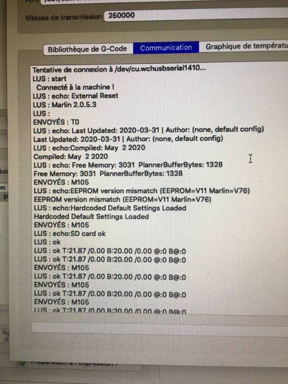

Mon problème à de pause de la buse avec le message "lit en chauffe" et il se trouve dans configuration.h du marlin 2.0.5.3, au niveau de ces lignes là: les // en rouge n'étaient pas mises et une fois commentée tout marche bien. /** * Enable one or more of the following if probing seems unreliable. * Heaters and/or fans can be disabled during probing to minimize electrical * noise. A delay can also be added to allow noise and vibration to settle. * These options are most useful for the BLTouch probe, but may also improve * readings with inductive probes and piezo sensors. *///#define PROBING_HEATERS_OFF // Turn heaters off when probing#if ENABLED(PROBING_HEATERS_OFF) //#define WAIT_FOR_BED_HEATER // Wait for bed to heat back up between probes (to improve accuracy)#endif//#define PROBING_FANS_OFF // Turn fans off when probing//#define PROBING_STEPPERS_OFF // Turn steppers off (unless needed to hold position) when probing//#define DELAY_BEFORE_PROBING 200 // (ms) To prevent vibrations from triggering piezo sensors mon deuxième problème était que l'imprimant freezait (bloquait ) en début d'impression. En fait, c'était l'exrudeur N°2 qui était sélectionné après avoir ré-installé ma buse il s'était déconnecté, je viens de m'en apercevoir... erreur toute bête. Imprimante remarche bien, merci à tout ceux qui ont prit de leur temps pour m'aider.... -

j'ai tenté mais apparement il y a conflit de version et du coup Simplify n'arrive plus a se connecter donc je ne peux pas rentrer M502, M501, M500 pour stabiliser regarde: LUS : Marlin bugfix-2.0.x LUS : LUS : echo: Last Updated: 2020-05-04 | Author: (none, default config) LUS : echo:Compiled: May 4 2020 LUS : echo: Free Memory: 3012 PlannerBufferBytes: 1328 Vérification du protocole de communication à texte en clair Vérification du protocole de communication en binaire... LUS : echo:EEPROM version mismatch (EEPROM=V76 Marlin=V78) LUS : echo:Hardcoded Default Settings Loaded Vérification des protocoles alternatifs de communication... LUS : echo:SD card ok LUS : ok ALERTE : Disparité CRC détectée LUS : Échec de connexion. -

bonjour à tous, j’ai un gros problème. J’ai une geeetech A10M avec carte mère GT2560_V3 J'ai mis à jour avec marlin 2.0.5.3 et fait le réglage du PID de la buse et du bed mais en tentative impression ou en auto nivellement à chaud , la tête bloque plusieurs secondes sur chaque point de contrôle et l'imprimante affiche "lit en chauffe" dans les pauses alors que le bed reste à 60 ( bien stabilisé)... y a possibilité qu'il ne bloque pas en attendant le réajustement de température ? un problème dans le marlin ? En plus il fait ses ajustement en 25 points ce qui est plutôt bien mais pas là, c’est long (plus de 15 seconde par point) . Quelqu'un aurait une idée? -

oui c'était ce qui est marqué dans l'imprimante mais au premier redémarrage il en affichait une autre, et là en la rallumant elle ré-affiche la bonne et toujours le message d'erreur -

Je viens de televersé (imprimante allumée) et sur l'écran de ma A10M il marque "Err: EEPROM Version " C'est grave doc?
