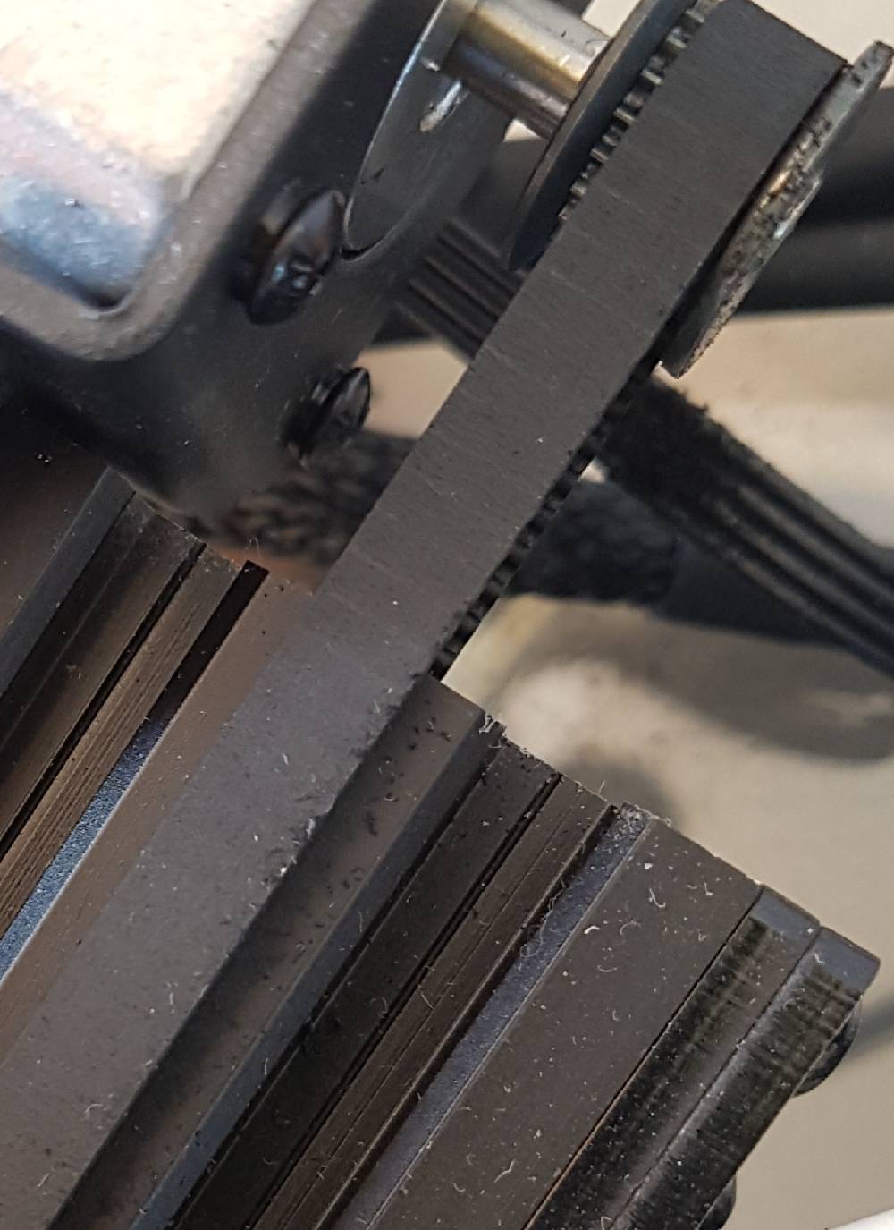

  1. Problème résolu en fait en diminuant l'épaisseur de couche que j'avais utilisé avec l'autre filament plus tolérant. j'étais passé à 0,4 pour accélérer les impressions. En baissant à 0,3 je retrouve ma qualité d'impression.
  2. Bonjour. Courroie trop tendue sans doute mais je ne comprenais pas comment la détendre avec les 3 vis coté poulie de renvoi opposée sachant que j'était déjà en butée avec le jeu possible. En fait un petit coup de lime pour ovaliser un peu plus les trous oblongs et rajouter un peu de débattement pour détendre et ça va être bon je pense. Merci pour vos réponse. il ne me reste plus qu'à trouver pourquoi en changeant de marque de PLA maintenant mes couches de filament ont du mal à bien coller entre elles alors qu'avec l'autre marque c'était top (j'ai augmenté la température, baissé le refroidissement mais sans chnagement). Bon Week-end et bonnes créations.
  3. @Ptiloup merci pour ta réponse. La courroie est vraiment très tendue mais c'est le pignon qui est mal aligné. quand je centre la courroie et que je tourne à la main elle vient contre l'épaulement du pignon rapidement ; Par contre je n'ai pas encore bien compris comment détendre la courroie ni comment mettre le pignon parallèle (en mettant une cale sous deux des quatre vis du moteur ?)
  4. Bonjour à tous, Débutant, je viens de finir ma première bobine d'1 kg de PLA avec les visières covid-19 et je constate des bouloches d'usure de ma courroie du plateau de ma geeetch A10 côté moteur. Est ce normal ou pas ? Merci
