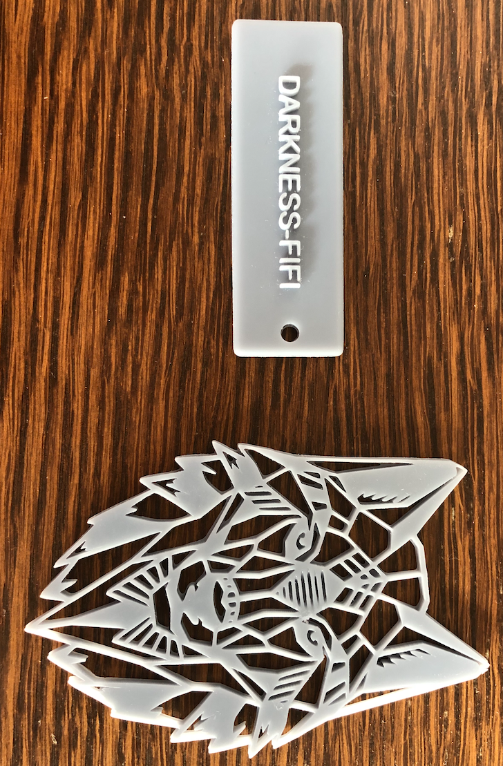

  1. Bonjour, j'ai essaye avec une bombe 3DLAC que j ai empreinté au collège ou je travaille et cela fonctionne , la pièce de démo a tenu sur le verre et l’impression c'est terminé avec succès J essayerai avec de la laque traditionnelle Merci pour les conseils

  3. Bonjour à Tous, Après avoir acheté une imprimante résine "dont je suis entièrement satisfait ", il y a un mois, j ai décidé d'investir aussi dans un autre type d imprimante donc Je viens d'acheter une Comgrow Creality Ender 3 avec un plateau en verre et un plateau epoxy et deux bobines de PLA sur notre bon site A........ J ai monté la machine sans soucis, raccordement sans soucis en suivant le plan et un tuto sur youtube "https://www.youtube.com/channel/UCPFChjpOgkUqckj3378jt5w" J ai fait mes réglages plateau avec une feuille papier comme sur les tutos J'ai lancé mon impression jusque la tout allez bien "plateau en verre", le filament sort bien, il se depose bien sur le plateau Au bout de 9 minutes d impression, la pièce se décolle "j avais remarqué que les coins se soulevaient au bout de 2 minutes " J ai essaye 3 fois avec des modeles differents qui sont sur la carte sd de la machine mais idem Mon plateau est à 55 °c et ma buse est à 200°c J'utilise ICE Filaments PLA filament, 1.75mm, 0.75 kg, Blanc Voila mes questions: Faut il passer un papier de verre sur le support pour améliorer l accroche comme sur les imprimantes résines ? Faut il acheter un fixateur en bombe ? Faut il chauffer moins ou plus fort le plateau verre par rapport à un plateau epoxy ? Faut il nettoyer à l'alcool le plateau ? Merci pour vos réponses

  8. Merci pour les réponses je vais regardé les tutos de Thomas J ai poncé un peu le plateau car apparemment cela aide l’adhérence de la première couche Pour le calibrage, j ai vu que certains le réalise avec une feuille A4 et d'autres avec le bac, cela ne revient pas au même ? Sur différents tuto , on voit le nettoyage des pièces avec de l'IPA et d'autres conseillent aussi l’alcool à bruler ménager, il y a t il vraiment une différence à part le prix ?

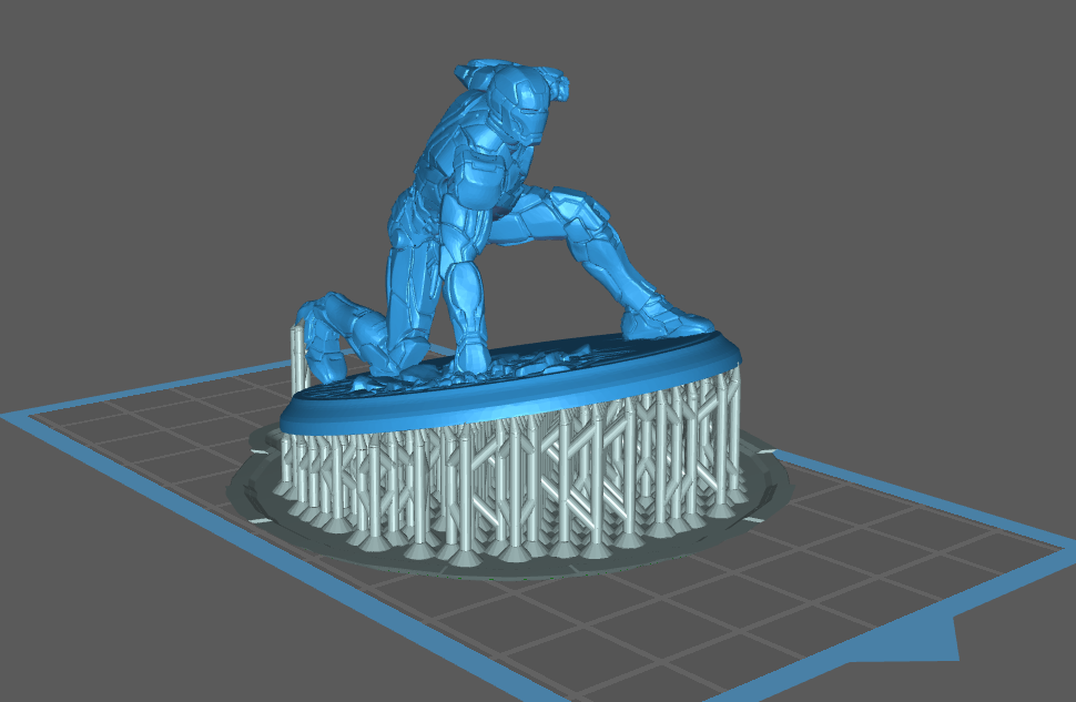

  9. Bonjour Voila mon petit soucis, je viens d'acquerir une Elegoo Mars , j ai installe chitubox V1.6.3 sur mon Mac, j ai reglé le plateau de l'imprimante selon un tuto que j ai trouve sur youtube J'ai imprimé un porte clef que j ai fait sur Fusion 360 pas de soucis d'impression "nettoyage machine" Le lendemain, j ai recalibré le plateau, j ai imprimé une pièce Plate "un loup" la aussi pas de soucis donc re-nettoyage Aujourd'hui j ai voulu imprimer deux figurines a deux jours d intervalle et la cela m' a fait un tas de résine séché sur le film, cela a du tenir au début et puis cela s'est décollé du plateau donc Arret, nettoyage et la je ne comprends pas Voici mes questions: Les pièces ont déjà un socle, dois je les incliner obligatoirement ? Quand on est dans chitubox, pour être sur que la pièce repose bien sur la grille doit avoir un fond vert ? Faut il absolument faire un trou dans la pièce pour évacuer la résine si la pièce est creuse ? Merci pour l aide
