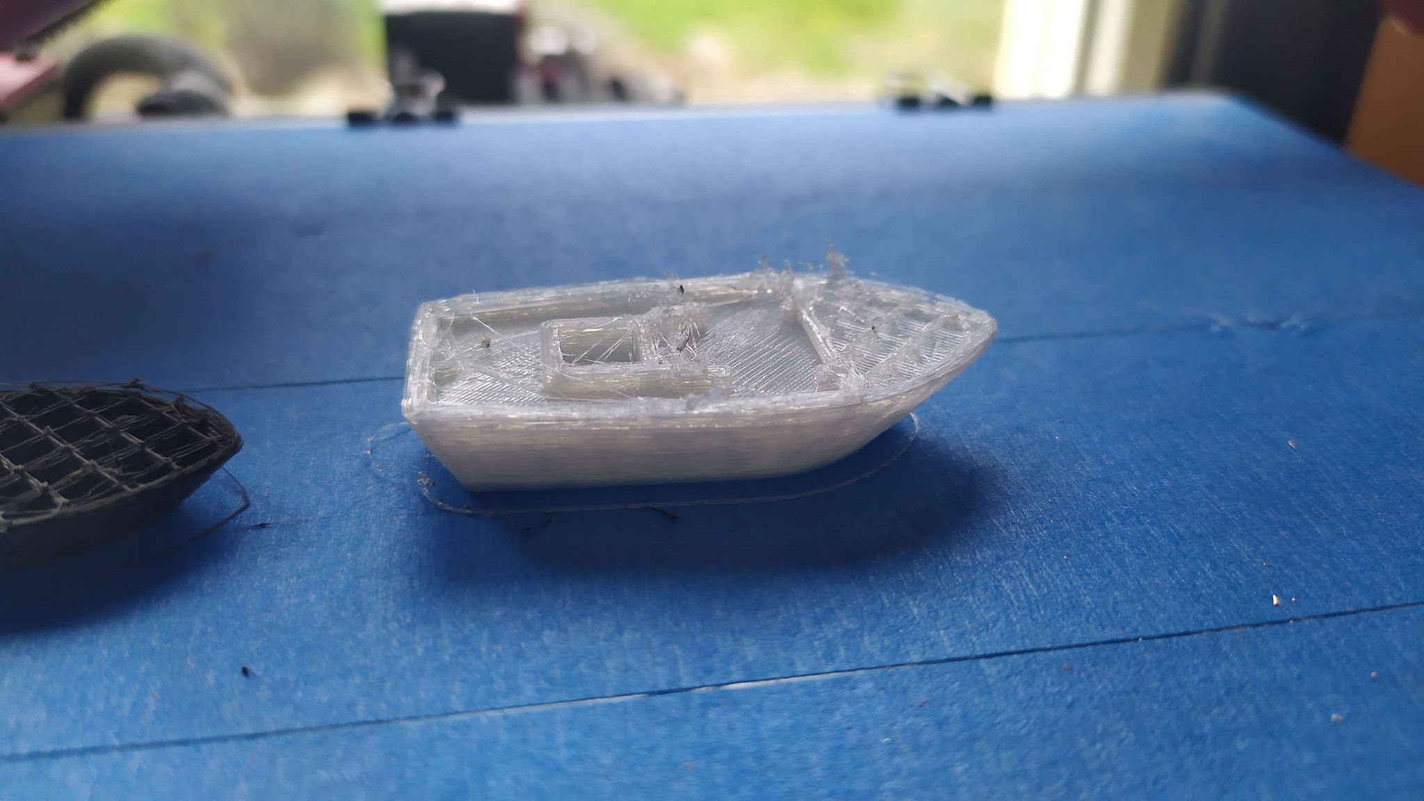

  1. Hey, j'ai enfin eu le temps de tester ce que tu m'a proposé, je me suis rendu compte que c'est bien le tube ptfe qui bloquait le passage pour le filament. J'ai donc pris un vieux heat break sur lequel on insère le tube ptfe juste par dessus sans le rentrer totalement, en attendant d'acheter un nouveau. Dans cette configuration le tube ptfe ne bloquait plus le filament mais j'ai l'impression qu'il s'agit d'un bouchage au niveau de la buse plutôt avec les mêmes symptômes que cités au début (le moteur fait "clac" et pas ou très peu de filament sort de la buse). Le bout du filament sur la photo est la partie contenue au niveau de l’intérieur de la buse et on voie qu'il est un peu agrandi au niveau du diamètre. Une fois sorti, coupé et remis dans la machine, l'impression reprend normalement et le problème reviens dans les 5-10 min après. (paramètres : impression à 220°C, PLA pour le matériel, toujours sur mon alfawise U30 pro, j'utilise toujours le même fichier de test avec la config de base pour une alfawise U30 sous cura) C'est plus vraiment le même problème, est ce que je dois refaire un topic ? Merci de votre lecture [:

  3. Hey merci de ta réponse, j'ai fait mes tests à 220 avec du PLA. Comme dit, le tube viens de Ali express donc la qualité médiocre m'étonnerais qu'à moitié. Je vais refaire des tests quand je suis de nouveau chez moi et je mettrais une update si jamais... J'ai testé ce matin vite fait et j'ai remarqué que le filament avait un peu "grossi" au bout du tube ptfe (il était un peu trop large et avait du mal à passer par le tube). Le problème viens peut être d'une température trop élevée dans le heat break ducoup. Une fois recoupé et remis dans la machine, l'impression reprend et le problème reviens un peu plus tard. Une autre piste que j'avais envisagée est que le ventilateur qui souffle sur l'ensemble de chauffe ne soit pas assez performant, mais ça marchait nickel au début et comme je ne l'ai pas changé, bizarre.
  4. Hey, depuis un moment j'ai le même problème sur mon Alfawise U30 pro, ça a commencé lorsque j'ai changé la tête d'impression une première fois, j'ai du mal monter l'ensemble et j'ai commencé à avoir ce problème. Il s'agit d'un blocage de la buse qui entraîne le fameux "clac" du moteur de l'extrudeur que j'ai pu retrouver sur de nombreux topic du style. Vu que ça fait à peu près 2 ans que j'ai ce problème j'ai testé plusieurs techniques mais rien n'a jamais fix le problème (j'ai changé 2 fois l'ensemble de la tête d'impression). Et aujourd'hui, en m'y repenchant, j'ai cru comprendre que c'était le ptfe qui semblait bloquer. J'ai un hotend où on doit y enfoncer le tube ptfe, donc j'ai remis un ptfe neuf mais il ne rentrait pas bien (j'ai un peu forcé est ce que c'est normal ?). J’ai remonté le reste en suivant le tuto de titi, le filament passait nickel et l’impression se faisait bien. Arrive enfin le moment fatidique où l’imprimante comme à ne plus rien extruder (autour des 15 minutes après le début de l’impression d’un benchi tout simple). Le filament est alors difficile à enlever et en enlevant juste la buse à chaud, je remarque que le filament est coincé au bout du tube ptfe. J’ai recommencé la manip en entier avec un nouveau bout de ptfe et de nouveau le même soucis. Je précise que le symptôme me semble être le même depuis que j’ai ce pb. J’imagine que j’ai du faire une bêtise avec le tube ptfe parce que la matière est sensé ne pas bouger avec la chaleur j’imagine (il s’agit d’un tube ptfe de 1 m de base, acheté sur ali express de mémoire). Par rapport à la photo : j'ai testé sur 2 filaments différents et le noir était coincé plus rapidement Si vous avez quelque chose a me proposer pour régler le problème ou si vous avez éventuellement besoin de plus d’infos hésitez pas, merci de m’avoir lu :D

  6. Effectivement j'ai un peu trop forcé par moment mais je pensais pas pouvoir le tordre a ce point là. Est ce que le bouchage peut venir de là ?
  7. Bonjour, je suis l'heureux propriétaire d'une Alfwise U30 pro, enfin heureux avant que j'essaye d'imprimer du filament bois ce qui a bouché mon heatbreak et mon bloc de chauffe (il y a presque 2 mois de ça). J'ai nettoyer ma buse ainsi que tous les éléments où du filament s'était infiltré. J'ai testé un autre impression avec un filament PLA normal mais ma machine se bouchait toujours. J'ai essayé plusieurs choses mais aucunes n'a marché, frustré, j'ai donc arrêté de m'en occupé. Aujourd'hui j'ai réessayé et toujours le même problème avec tout le système de refroidissement bouché et plein de PLA. Mais cette fois j'ai remarqué que mon bloc de chauffe n'était absolument pas perpendiculaire à mon heatbreak ce qui m'a mis la puce a l'oreille. Je pense bien que changer ces deux pièce est obligatoire mais c'est surtout pour savoir d'où vient le problème si vous avez une idée . Je n'ai pas trouvé de cas similaire sur le forum, dsl si il y en a un Si vous avez besoin éventuellement de plus de photo / vidéo je suis dispo
