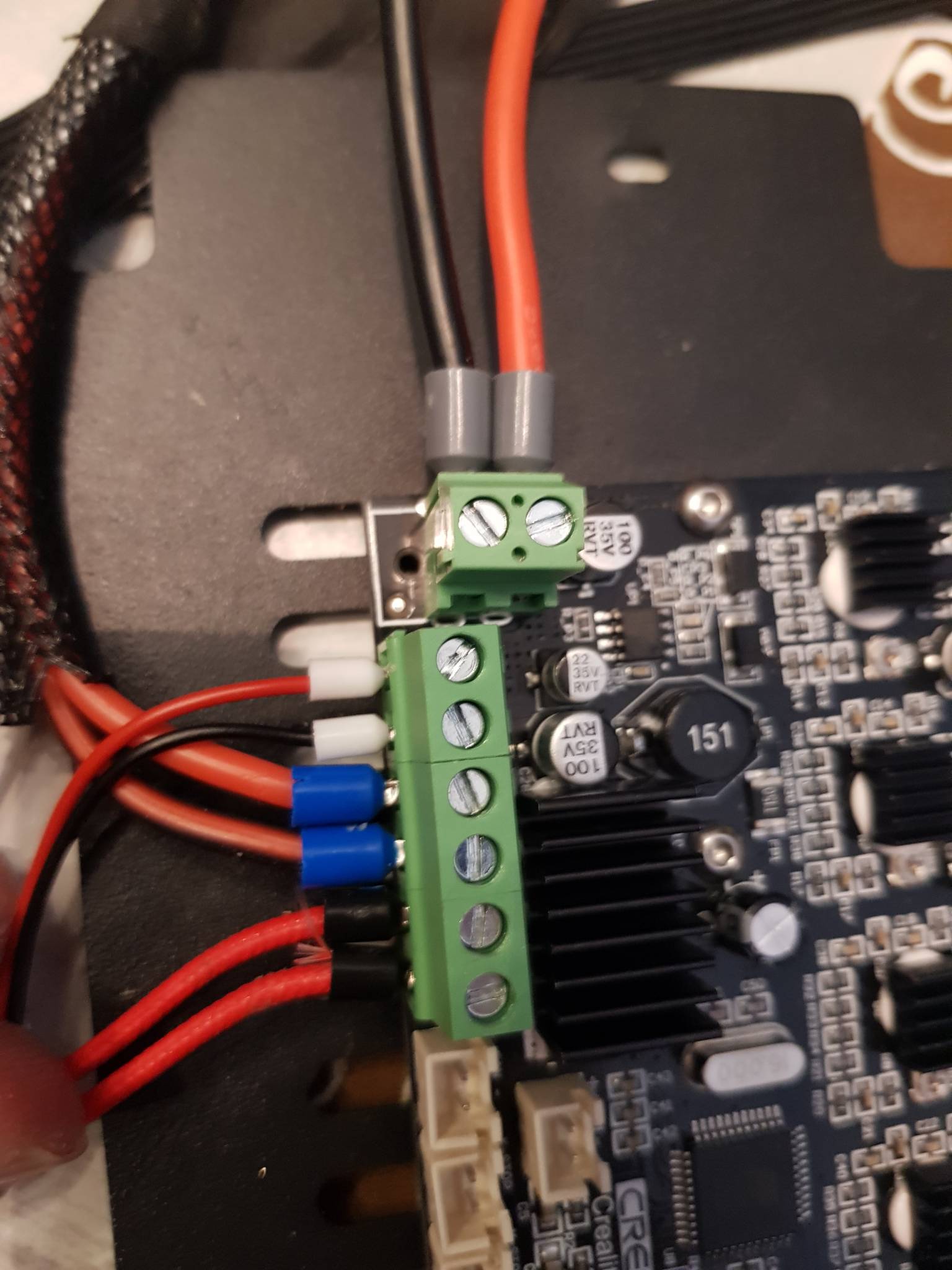

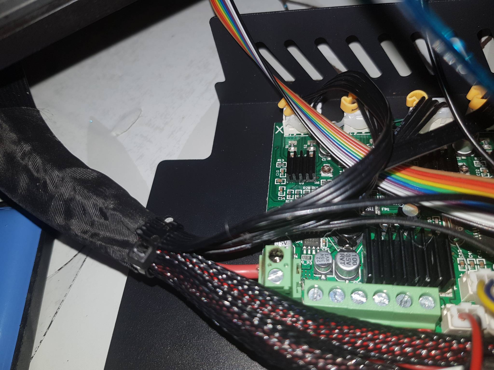

Juste pour vous donner quelques news... J'ai pu recevoir ma nouvelle carte mère (que j'ai payé au prix fort pour me faire livrer rapidement) que j'ai installé avec succès. Depuis l'imprimante est juste devenue ultra silencieuse, le contraste avec avant est juste totalement dingue. J'en ai profité pour sertir tous les cables qui arrivent à la carte mère. Ci-dessous une petite photo des branchements pour faire plaisir à Bosco J'ai pu mettre à profit ma nouvelle stratégie pour imprimer en masse (grâce aux buses 0.8) des visières un peu plus qualitatives que les précédentes. J'arrive à une production d'environ 40 par jours et j'ai maintenant même un certain stock qui va falloir que j'écoule (voir les photos ci-dessous). J'en suis environ à 250 visières imprimées de ce type. Toutes mes attentes ont été dépassées, et la production continue pour le moment... Seule ombre au programme : je n'ose toujours pas utiliser avec mes bobines de PETG étant donné ma mauvaise expérience avec les températures élevées. Je crains que ce ne soit toujours pas sûr même si désormais mes impressions sont beaucoup plus fractionnées qu'avant (impossible ou presque d'empiler ces modèles en hauteur sans générer bcp de supports). Merci à tous néanmoins pour votre aide car tout ceci ne sera pas perdu. -

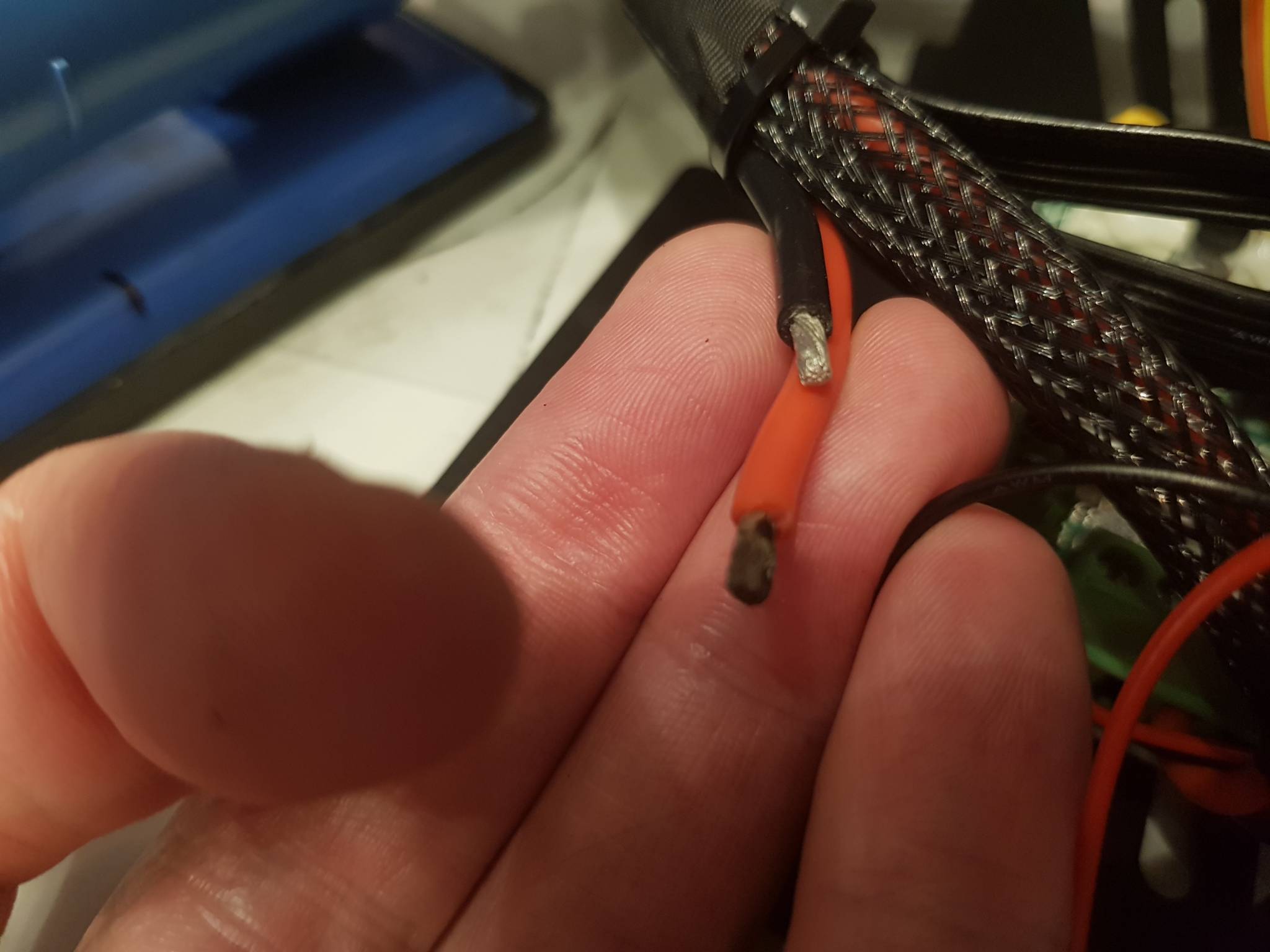

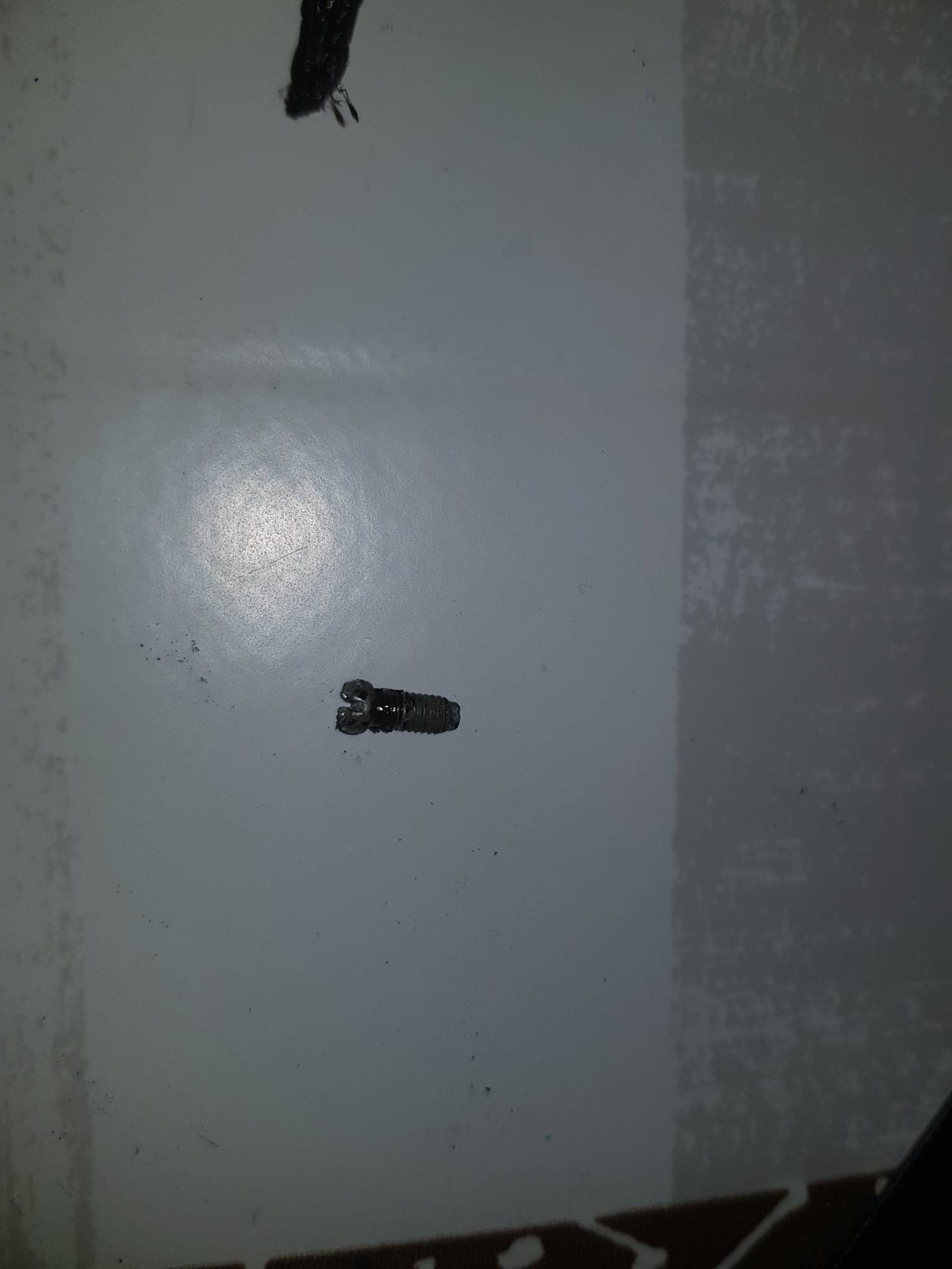

Hello, Merci pour vos retours, que j'ai dû prendre un peu le temps de digérer pour savoir quoi faire vu que le contexte est assez complexe. Bon il se trouve que mon imprimante refonctionne. Malgré la surchauffe et le fait qu'une partie du plastique ait fondu et que les composants métalliques aient été noircis, j'ai pu réentailler le cable rouge, le redénuder, le réinstaller dans ce qu'il reste du logement et cela fonctionne. Bien entendu je prends beaucoup plus de précautions (retour à du PLA, impression pendant la journée seulement et avec une température de plateau moindre). C'est une solution temporaire. En attendant j'ai investi dans la pince à sertir les cables proposée. Il faut savoir que je n'ai pas de connaissance en électricité électronique (ou très sommaire) donc je n'ai à la base pas de réelle notion des limites du setup livré par Creality, et du fait par exemple qu'il est préférable de sertir que de laisser les cables comme ça. Je me suis néanmoins renseigné sur le sujet suite aux remarques. Pareil pour les limitations sur la température d'impression et sur la durée d'impression. Dans ma tête ces imprimantes sont faites pour imprimer plusieurs types de plastiques et je pensais que le PETG restait tout de même assez "vanille". Difficile aussi pour moi d'appréhender seul de mon côté que 235° ou plus de température de buse stresse beaucoup plus le matériel que 210° car à la base il n'y a pas vraiment de consignes fournies avec le matériel. Je me suis simplement dit "si c'est la valeur recommandée pour une plastique aussi répandu que le PETG, c'est que la plupart des imprimantes le supportent bien". De plus je n'ai pas tapé dans la limite haute de la température suggérée mais au milieu du range. Pareil pour la durée d'utilisation. J'avais entendu que ces imprimantes pouvaient tenir des impressions de 50h sans réellement souffrir. Difficile donc d'avoir la notion de ce qu'est une pause "raisonnable" du point de vue du matériel. J'en ai fais quelques unes par bon sens car je me disais que c'était bien de faire refroidir de temps en temps le matériel etc. Cependant je n'avais aucune notion de la durée nécessaire, et le contexte COVID-19 m'incite à prendre quelques risques. Tout ça pour dire qu'il me reste beaucoup à apprendre mais qu'il ne faut pas trop blâmer les utilisateurs +- non avertis comme moi car finalement ces produits se destinent à un assez grand public (ne serait-ce que par leur gamme de prix et que par le fait qu'il est devenu notoire que des marques comme Creality se soient mises à produire en masse des imprimantes pas chères et de bonne qualité si on en juge par les différentes review). A titre d'analogie quand les ordinateurs ont commencé à se démocratiser au début des années 2000, leur usage s'accompagnait de très peu de restrictions (à part les conseils de choisir un bon antivirus etc...) et il ne fallait pas être spécialement averti pour en utiliser un. Bien sûr les imprimantes 3D restent un produit de niche (et le fait de les importer de Chine via des sites chinois éclaire un peu sur le fait qu'on ne soit pas dans quelque chose de vraiment "mainstream") mais la perception d'une bonne partie du public a beaucoup changé depuis la démocratisation de ces dernières années. Même s'il y a des termes techniques à apprendre, que les produits ne sont pas livrés montés etc, il y a des tutoriels de plus en plus accessibles de disponibles qui permettent de gérer pas mal de difficultés même pour quelqu'un d'assez débutant. Donc tout le monde ne se rend pas compte que finalement le produit n'a toujours pas grand chose d'un produit "clé en main". Vu le contexte, je souhaiterais vraiment pouvoir réimprimer du PETG (avec des pauses de plusieurs heures mais toujours à un rythme assez soutenu), même si cela doit prendre un peu de temps (je continuerai avec du PLA en attendant) et je suis prêt à investisir dans une nouvelle carte mère + une nouvelle alimentation si cela peut sécuriser la chose. Cependant j'aimerais que vous m'éclairiez un peu sur le choix des composants (alim + carte mère). Bosco m'a mis un lien vers une carte sur Amazon mais concrètement comment choisir au mieux des composants qui supporteront plus facilement un usage plus intensif ? J'aimerais savoir quels critères regarder pour ne pas me tromper. D'avance merci si vous pouvez m'expliquer le bon processus à suivre pour faire le bon choix car perso je suis +- incapable de distinguer une "chinoiserie" d'un produit plus robuste. Hello, Petite relance sur ma dernière question si quelqu'un a une idée Hello, Sorry mais je relance encore. Ma Ender-3 commence à montrer d'autres signes de faiblesse (ventilateur de la carte mère qui fonctionne par intermittences et fait un bruit bizarre). Je pense que ne n'ai pas d'autre choix que d'arrêter l'impression tant que je n'ai pas remplacé la carte mère et si possible l'alimentation mais j'aimerais être sûr de prendre des modèles de qualité qui à terme pourront supporter une impression PETG sur la durée. D'avance merci, Renaud Hello, J'insiste encore mais j'ai vraiment besoin d'un feedback pour savoir. Comment puis-je identifier une bonne carte mère et une bonne alimentation pour avoir une imprimante plus résiliente ? J'aimerais ne pas me planter en prenant des produits au hasard. D'avance merci pour votre aide. Bien cordialement, Renaud -

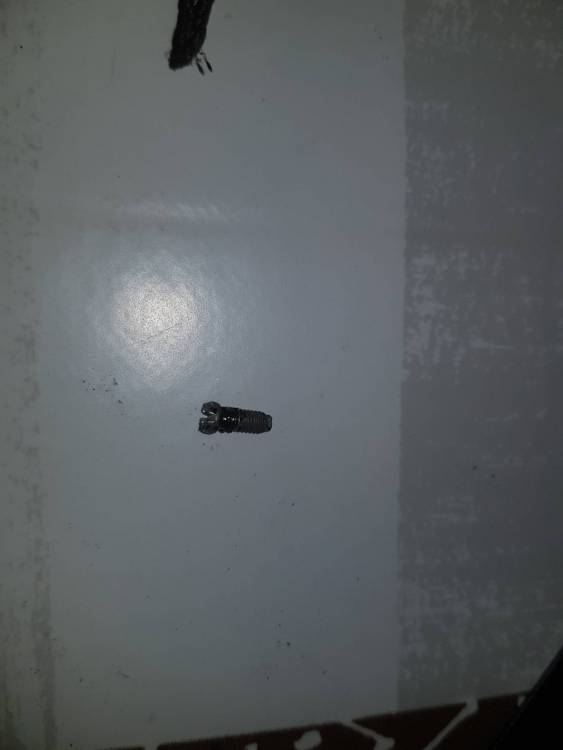

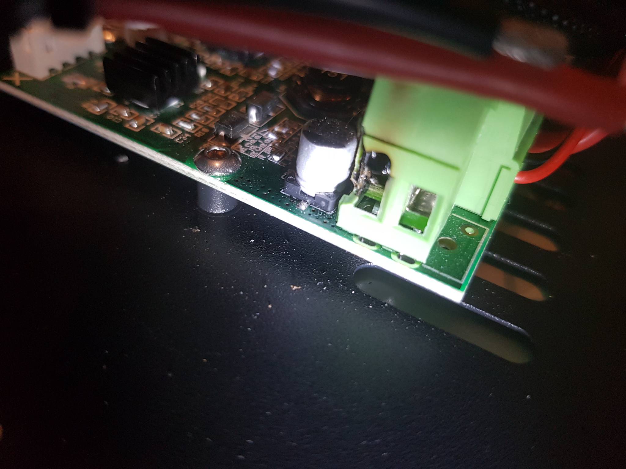

Effectivement j'ai l'impression qu'il y a eu un souci à ce niveau là. J'ai d'abord essayer de resserrer. J'ai pu resserrer un peu le noir mais le rouge ne bougeait pas. Cela ne changeait pas le fonctionnement de l'imprimante une fois rebranchée. Du coup j'ai essayé de dévisser pour déloger les cables de leur "trou" (imprimante débranchée je précise lol) et je me suis aperçu que le rouge était quasi impossible à bouger. En forçant j'y suis tout de même parvenu mais j'ai l'impression que tout a souffert et probablement surchauffé de ce côté là. Tout est noircit (que ce soit la visse, le cable ou le logement), voir les photos. -

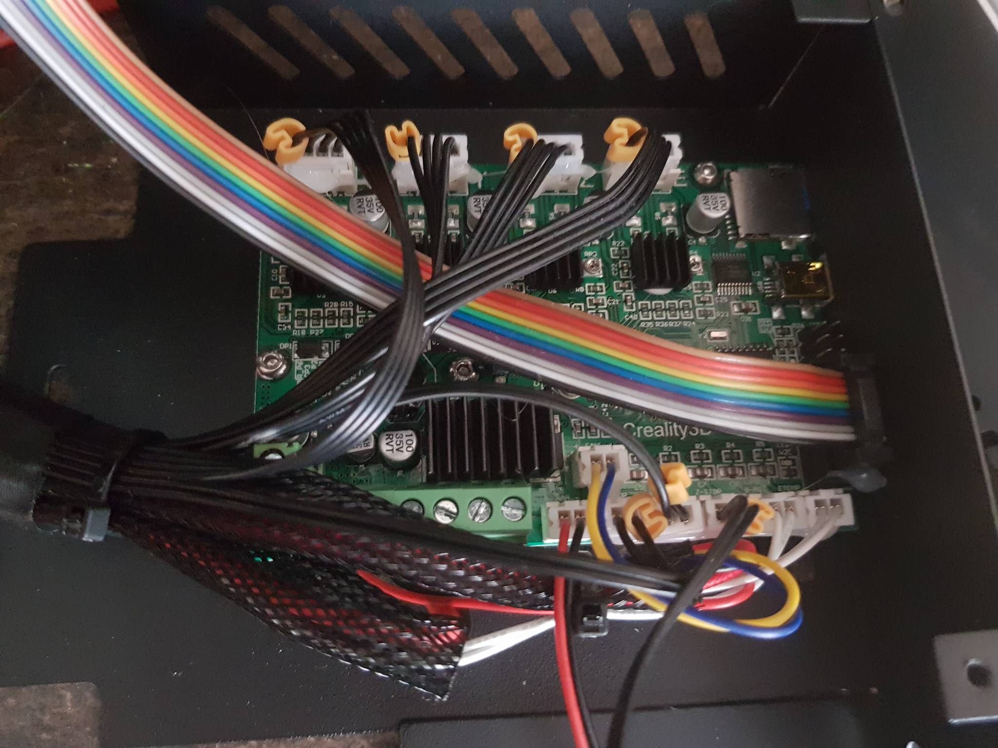

Je suis tant bien que mal parvenu à ouvrir le boitier carte mère. Mais honnêtement je ne sais pas trop quoi checker (photo ci-jointe).
