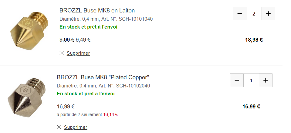

  1. Je vais me faire un panel de buse, mais comme je débute je ne prends pas de matos à bas prix pour ne pas être déçu. Je ferais des tests avec des buses à bas coûts et je verrais la différence. C'est toujours rageant d'attendre une pièce plusieurs heures et voir qu'elle est daubée à cause d'une buse pas cher. Qu'une seule façon de savoir, c'est de tester... à mes dépends

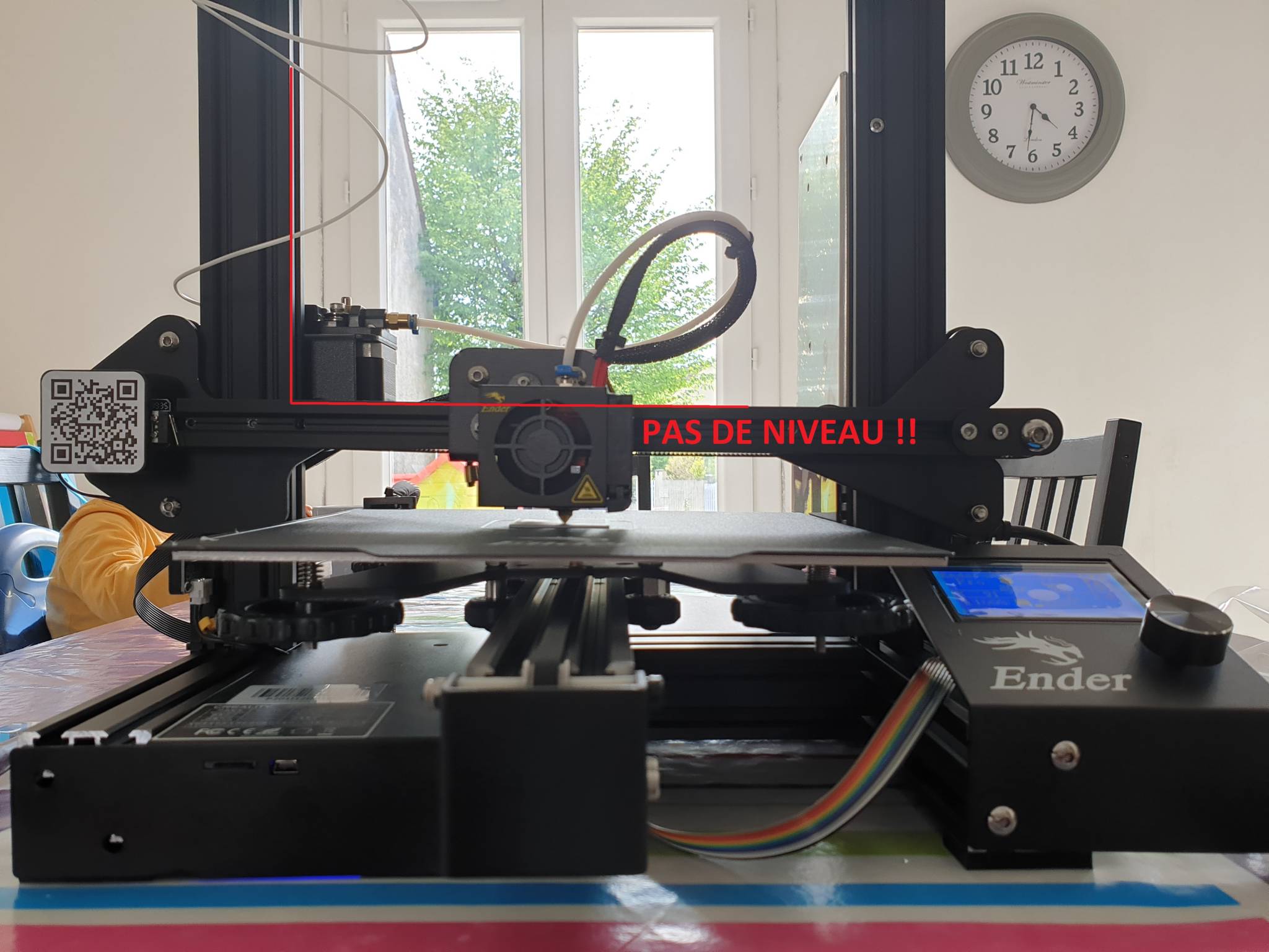

  2. Bon voilà tout est d'aplomb. j'ai agi sur l'excentrique du chariot de l'axe X. L'axe est désormais bien parallèle au plateau.Merci pour votre aide Par contre j'ai du warping... mais ça c'est une autre aventure.
  3. Hello, Merci pour vos retours, du coup j'ai commandé chez 3DJake des buses de marque BROZZL là ou j'avais déjà acheté les bobines de PLA Fillamentum. A bientôt, Nozzle_Data_Sheet.pdf

  5. Alors j'ai remis les bagues qui ne tenaient pas, d'où le Colson, bah ça tient ... .. j'avais peut être pas enfoncé le tube à fond. Le PLA s'applique beaucoup mieux maintenant, mais j'ai quelques paquets qui se collent quelques fois.. à suivre. Par contre j'ai vu que le bras sur lequel coulisse la tête d'impression n'est pas perpendiculaire au cadre de l'axe Z . j'ai mal monté ? il y a un réglage à faire en plus ? du coup j'ai réglé mon plateau avec ce faux équerrage que j'avais pas vu avant de lancer l'impression. Des idées ?

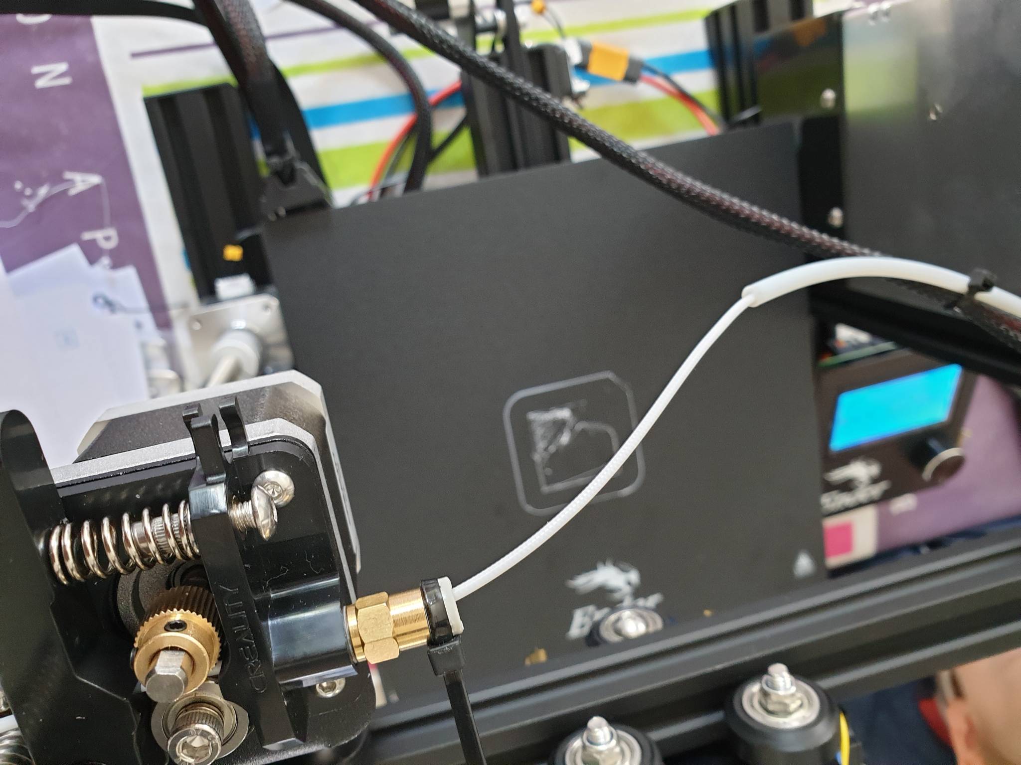

  6. Des suggestions pour le faire tenir ?

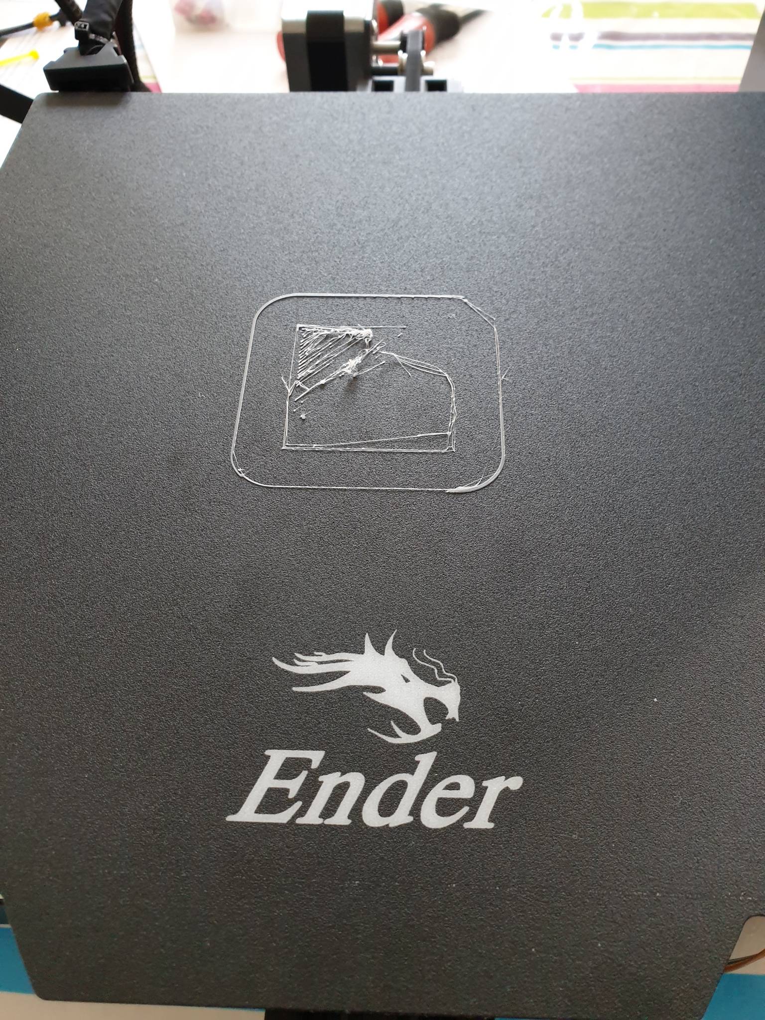

  7. Bonjour, Je suis débutant sur l'impression 3D. J'ai monté mon Ender 3 pro ce matin, et lancer un test d'impression sur le labyrinthe sur la micro SD après l'avoir découper avec CURA. Paramètres par défauts dans cura et imprimante sélectionnée ender 3 PRO. J'ai deux interrogations : 1- j'ai l'impression que le filament PLA fourni (faute de mieux, j'attends d'autres colis) n’adhère pas bien sur le plateau aimanté, ça dégueule du filament de partout et il ne semble pas vouloir se coller pour faire des formes correctes. 2-Le tube PTFE ne tient pas au feeder, du coup j'ai l'impression que al tête d'impression ne reçoit pas suffisament de matière. LE feeder pousse dan le vide car le tube ne tient pas. j'ai essayé en serrant avec un colson mais ça ne fonctionne pas. si vous avez des idées je suis preneur... Merci pour votre aide.
