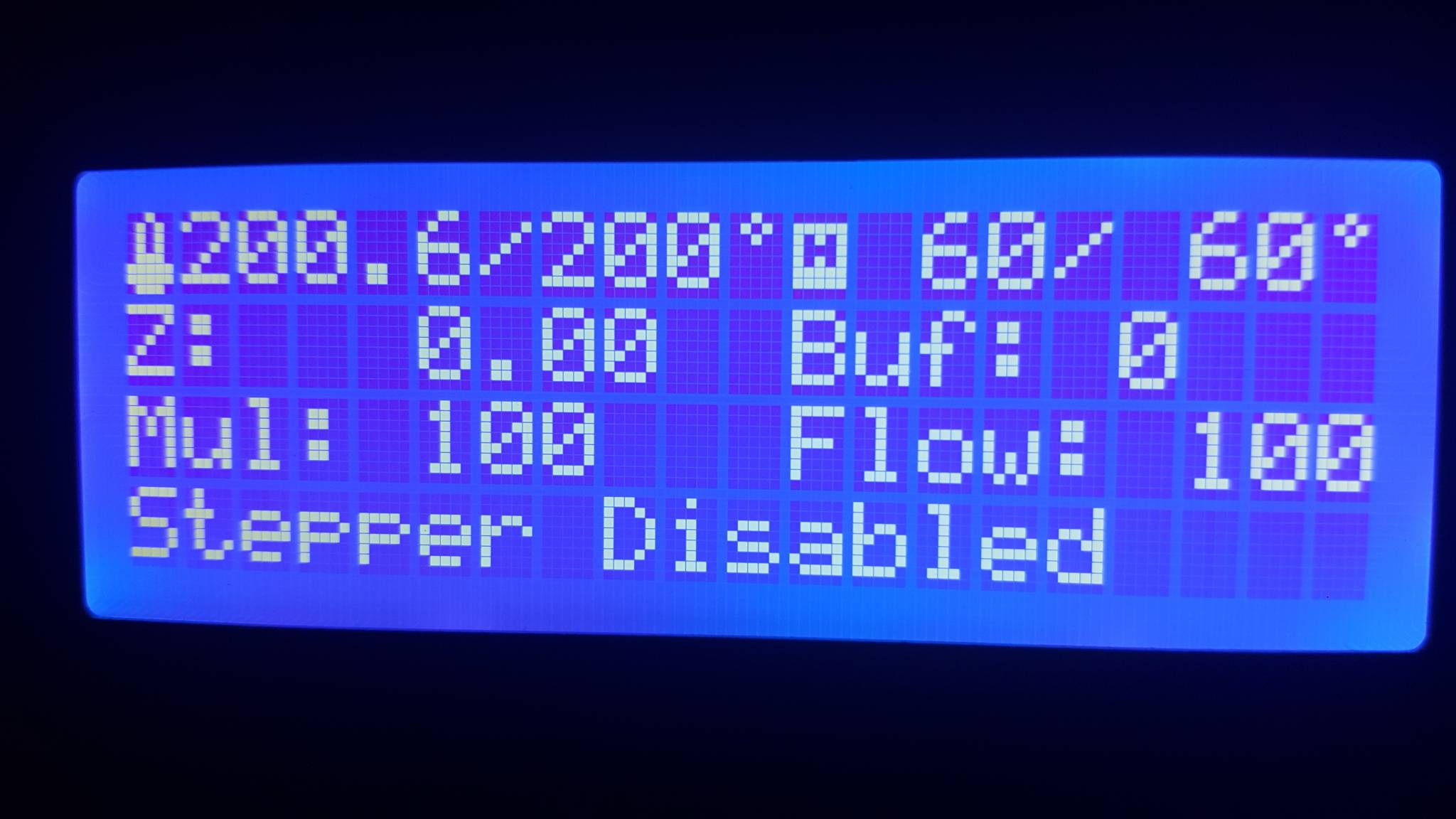

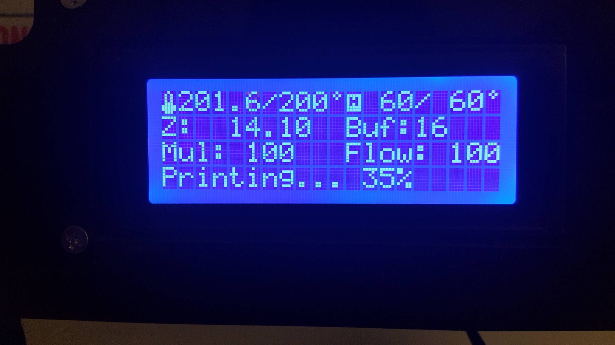

Newbie (1/14)

  1. Je te met les 2 photos en PJ.
  2. Bonjour. Je reviens vers toi car j'ai remonté mon extrudeur d'origine sur mon anet a8 pensant que ça allait regler le problème mais maintenant j'ai le même problème avec celui-ci alors qu'avant il fonctionnait très bien. As-tu une autre idée maintenant que celle de l'extruder est écartée ? Je sais pas si ça peut avoir un rapport mais les ventilos ne tourne plus du tout alors qu'avant ils ne s’arrêtaient pas de tourner
