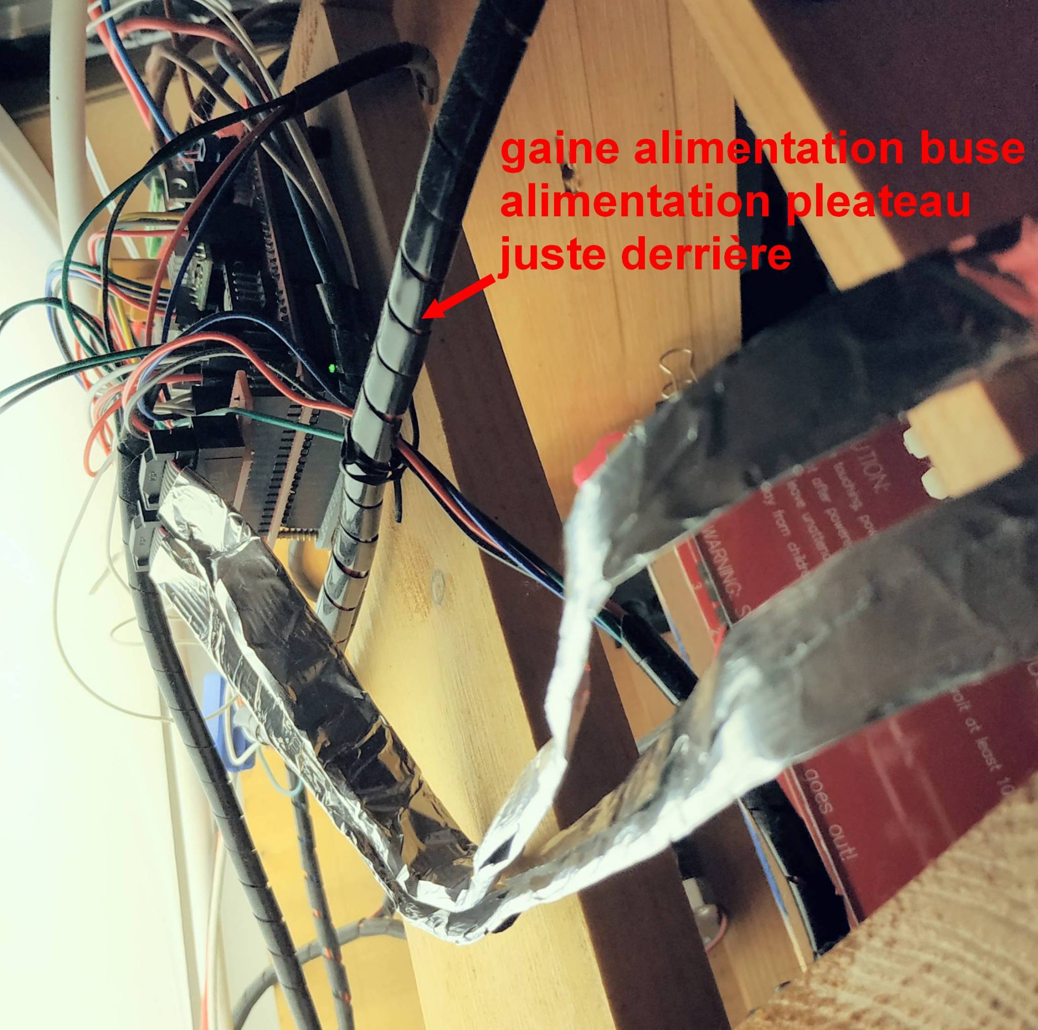

  1. Il y a quelques jours le problème est réapparu, j'ai donc fait l'enrobage dans le papier d'alu. Effectivement le problème n'a pas resurgis depuis, même en essayant de coller les câbles d'alimentation du plateau et de la buse. Si jamais le problème revient je le redirais ici, pour si d'autres personnes ont se problème pour savoir si c'est la solution ou pas tout à fait.

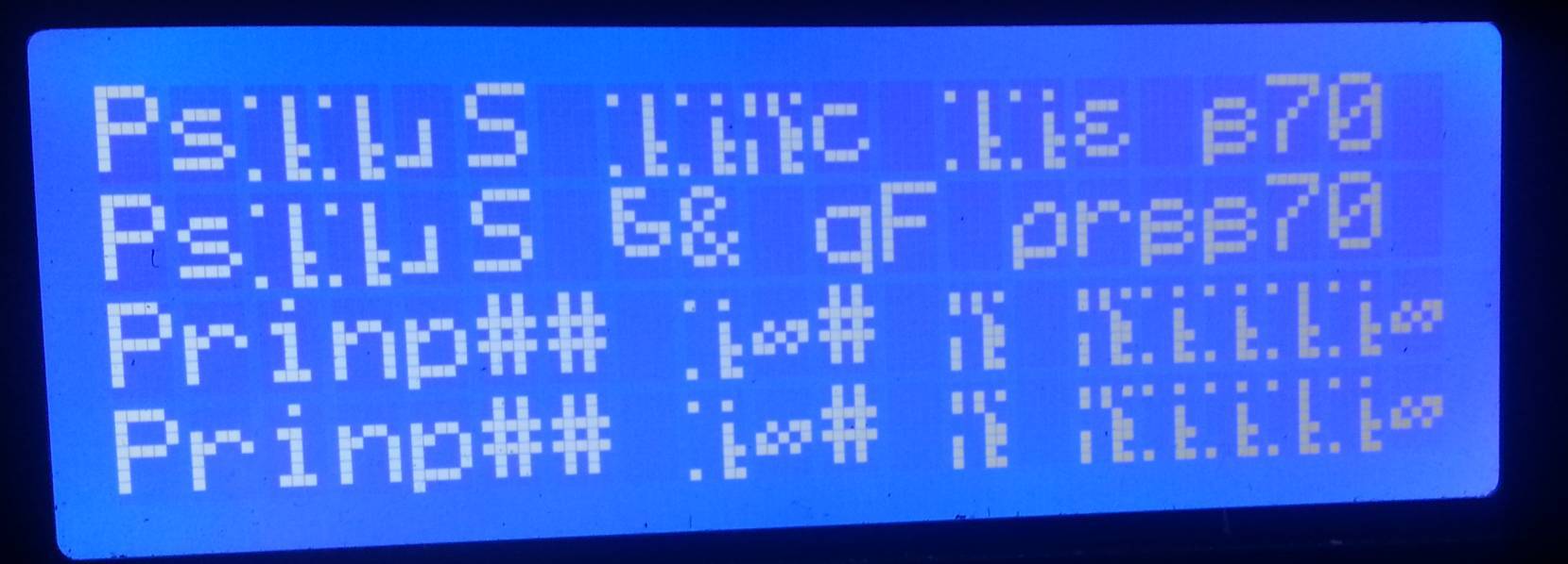

  4. Ce n'est pas mon problème, l'écran à le bon affichage en temps normal, ce n'est pas lié a l'installation de Marlin
  5. Bonjour, J'ai déjà eu de temps en temps ce problème sur mon imprimante où l'écran LCD 20x4 caractères relié à un arduio/ramps1.4 a un affichage glitché. (caractères décalés et/ou remplacés) J'ai vu que c'était généralement causé par des interférences électromagnétique, les câbles de ces écran y étant particulièrement sensible. Généralement il suffit de se déplacer un peu dans les menus pour rafraîchir l'écran et retourner à un affichage normal. Mais la seul solution à long terme que j'ai trouvé à ce problème est d'éloigner les câbles de l'écran des autres câble, particulièrement ceux transportant le plus de courant donc surtout ceux de la résistance de la buse et du plateau chauffant. Cependant, j'ai récupéré une imprimante style i3 en bois où ce problème est très persistant. Parfois pendant plusieurs dizaines de minutes l'imprimante est inutilisable car l'écran n'affiche rien d'utile même en le rafraîchissant, en rallumant l'imprimante, en rebranchant l'écran. J'aimerais éviter d'avoir a souder des rallonge de fil pour réorganiser ceux de la buse et du plateau chauffant. L'écran est placé sur le haut de l'imprimante et ne peut pas être attaché ailleurs étant donnée la longueur de ses câbles. Sauriez vous si il y a un moyen de blinder ces câbles avec une gaîne ou ferrite adapté aux nappes et où en trouver? Merci par avance pour vos réponses.
