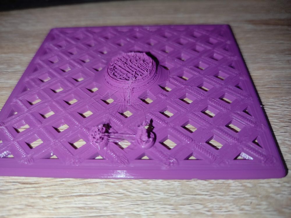

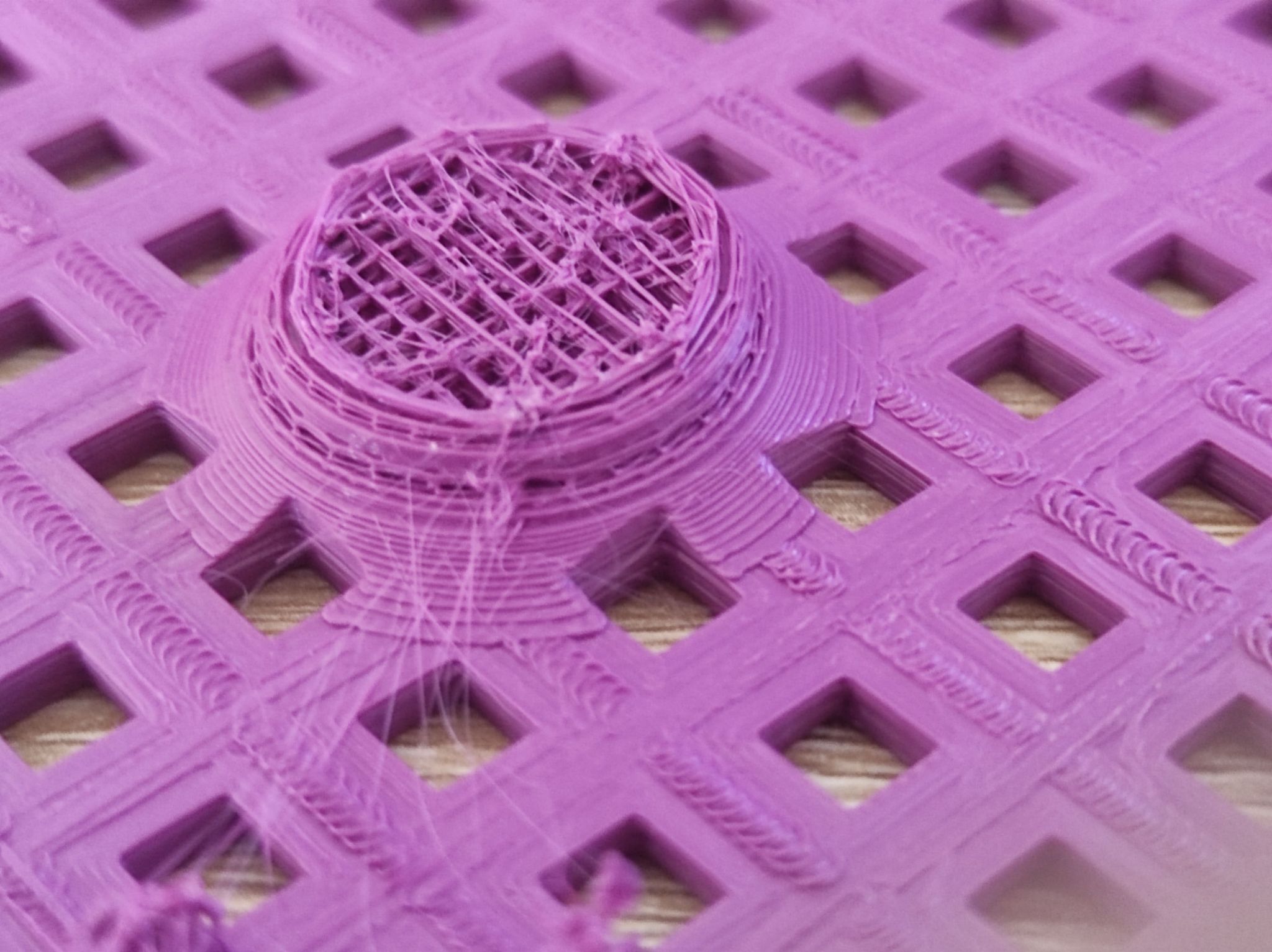

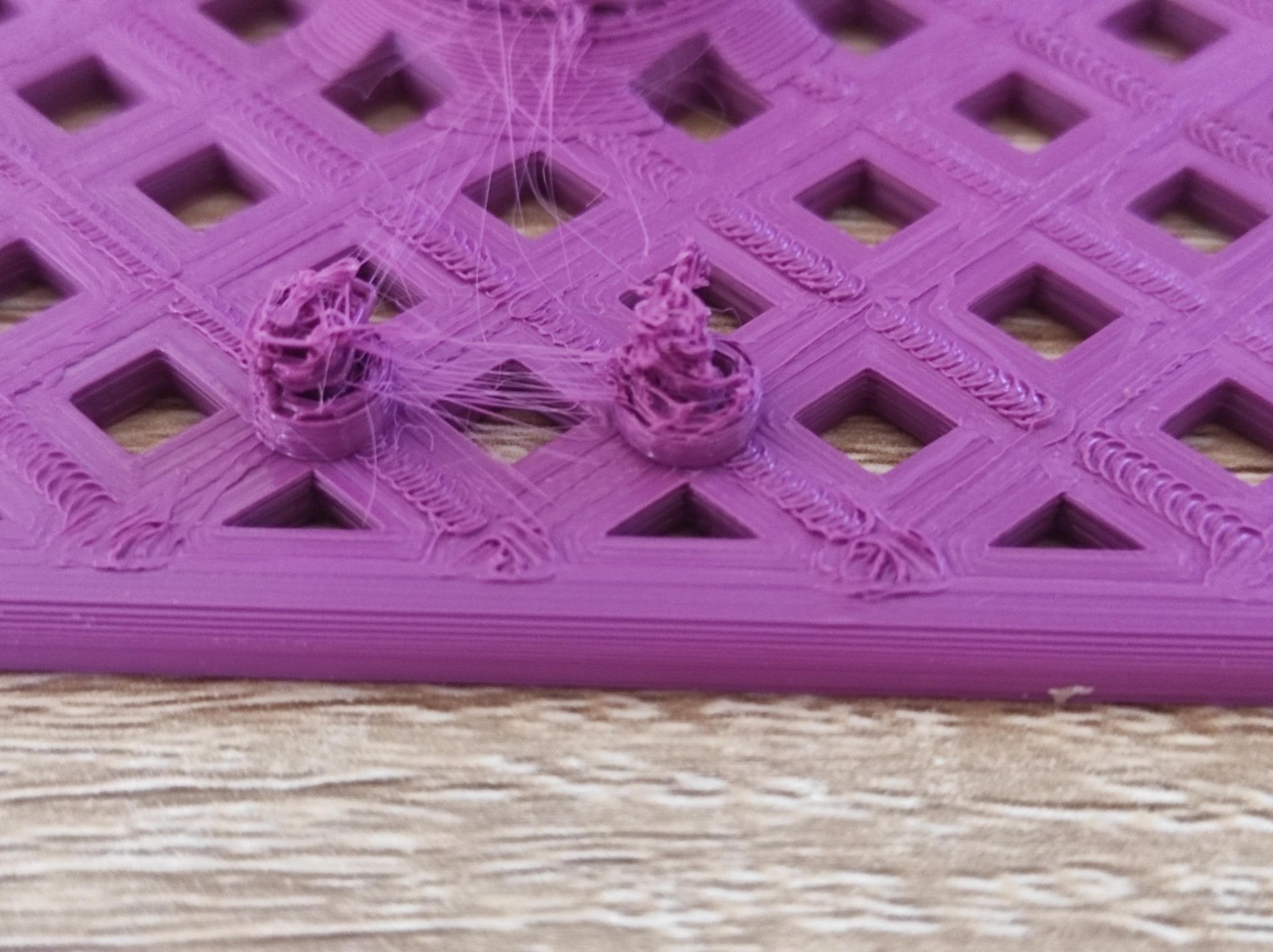

  1. Bonjour à vous Depuis quelques impressions, j'ai beaucoup de mal à sortir des choses propres ou même entières (Prusa i3 Pro B). A certain moment l'extrudeur se met à claquer, à sortir un fil de manière irrégulière voir plus du tout car le fil est bouffé par la roue crantée. Les prints sont alors atroces ou incomplets. Je n'utilise pas l'extrudeur de base mais l'E3 DV6. J'ai changé le tube pife par un Capricorn car celui-ci se déformait de plusieurs centimètres lors de monté en pression. J'utilise une buse 0.4mm et du PLA Innofil3D à 220-225°C (impossible d'extruder avec une température plus faible). Ne faudrait-il pas monter en température ? Je vous joins des photos du phénomène. Merci d'avance pour votre aide. Gaëtan
